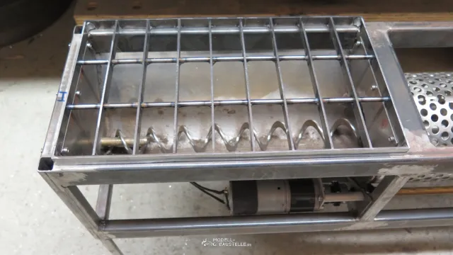

ja hab ich auch schon gesehn, versuch ich vielleicht später mal, als nächstes teste ich erst noch ein schräg stehendes Gitter.
So siehts momentan aus, fehlt nur noch die Befestigung.

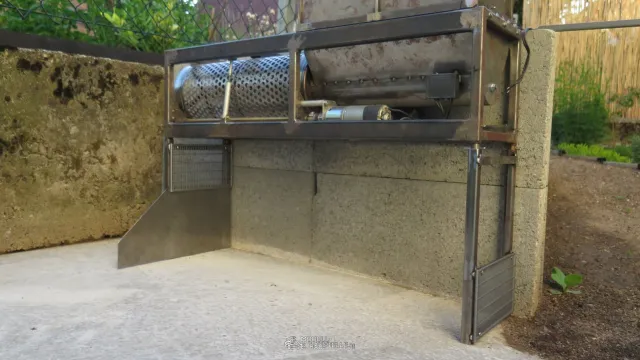

Auf der Seite wo die Trommel aufwärts läuft hab ich noch ein Blech eingesetzt damit sich auf dem Rahmen und auch an den Antriebsrädern keine Erde mehr sammelt.

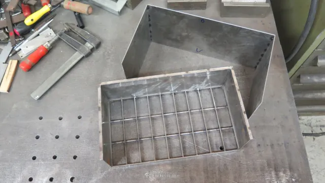

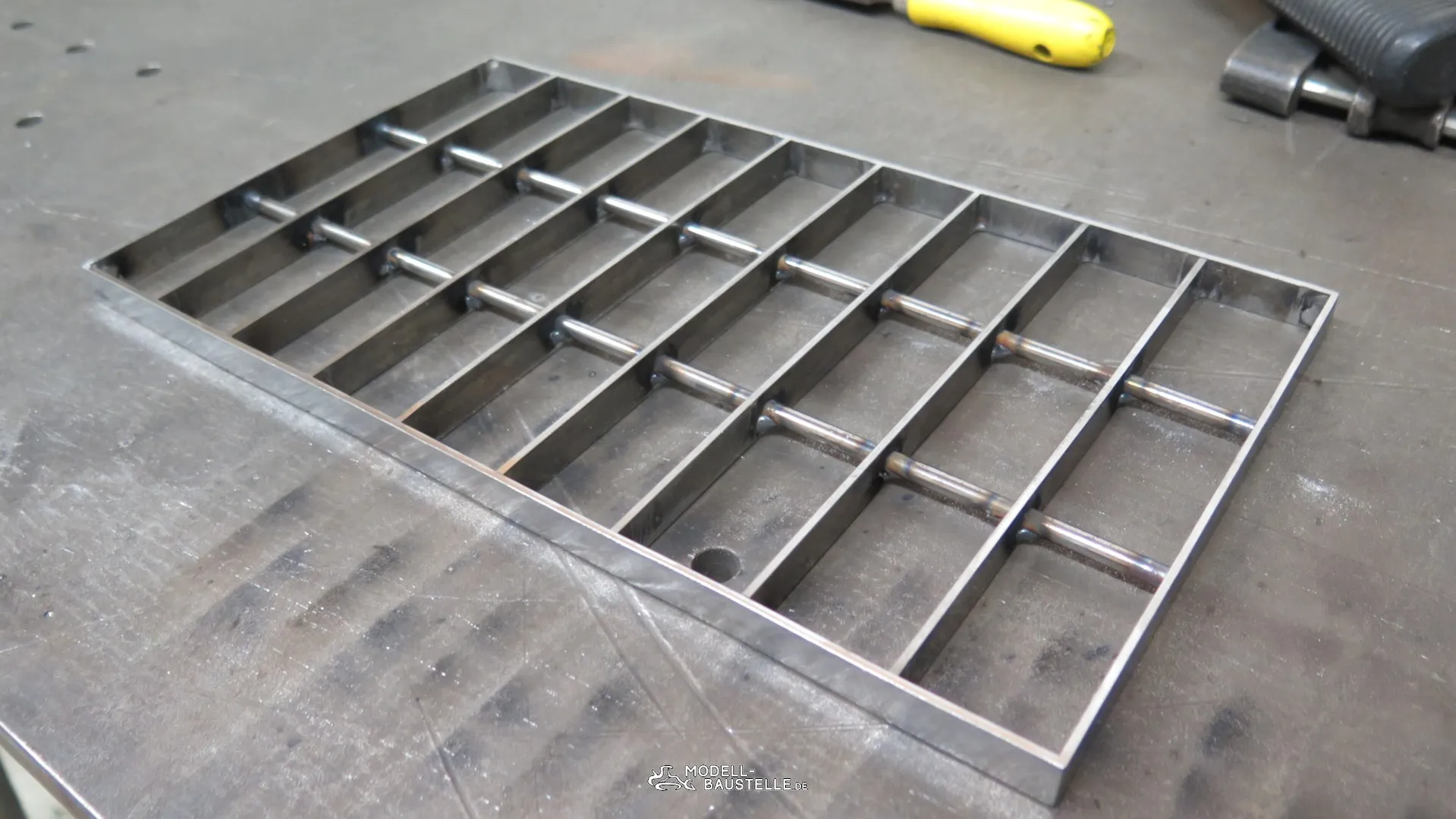

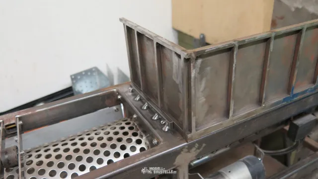

Am Bunker habe ich nun noch die Halterung fertig gemacht, nun kann man verschiedene Aufsätze oder Steinfangitter drauf machen. Diese werden dann mit 4 Splinten gesichert.
Und dann hab ich noch mit nem weitern Bunkeraufsatz angefangen, dieser wird für Radlader bestückung, und bekommt ein schräg stehendes Steingitter...

So nun hab ich den zweiten Bunkeraufsatz auch fertig, dieser ist nun verstellbar.

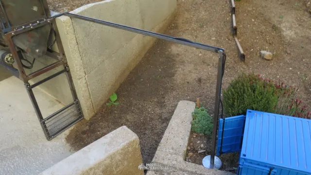

Dann habe ich noch den Unterbau der Anlage fertig gemacht, sowie ne Kabelbrücke dazu. Auch hier ist wieder alles Steckbar.
