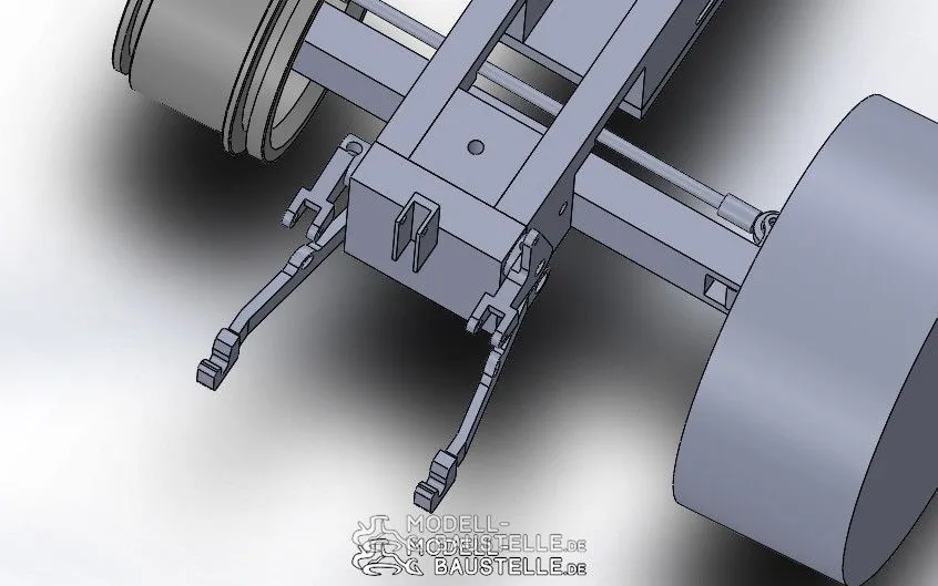

Hallo Brian ,
Hammer ,
Anmerkung :
Wenn man das Teil als zusätzliches Anbauteil betrachtet , wäre es da nicht zweckmäßig die unteren Aufnahmehebel mit an der Befestigungsplatte zu positionieren ?
Vielleicht auch wie Hinten , eine Zugöse mit einzuplanen ?
Grüße Bodo
Die Unterlenker habe absichtlich weiter hinten Montiert weil sie sonst zu weit vorne über die Reifen stehen. Könnten fast noch etwas nach hinten meiner Meinung nach. Natürlich kann man auch noch ne Zugöse vorne drann fräsen macht das Teil wesentlich aufwendiger in der Fertigung oder man schraubt einfach ein Stück U Material daran so wie ich es beim Oberlenkehalter geplant habe
Natürlich .
Spitze .
Da hätte ich auch selber drauf kommen können , ich Töffel .
Grüße Bodo

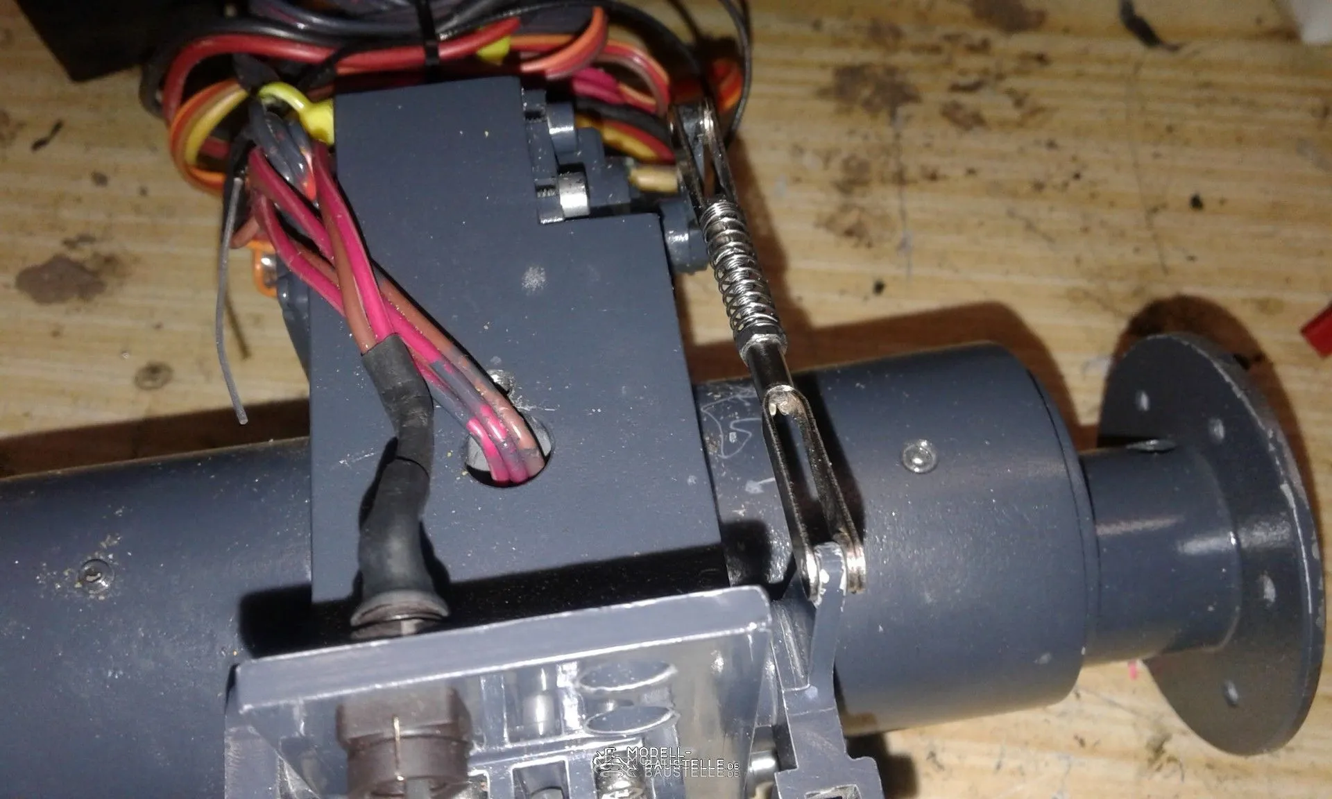

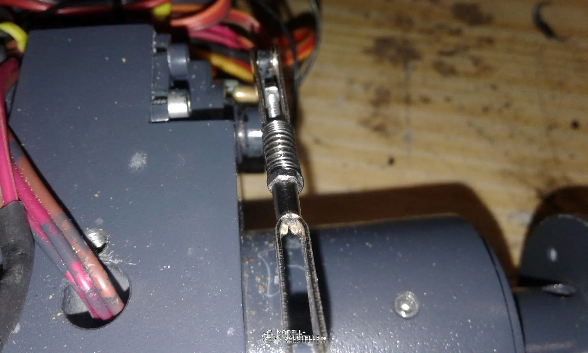

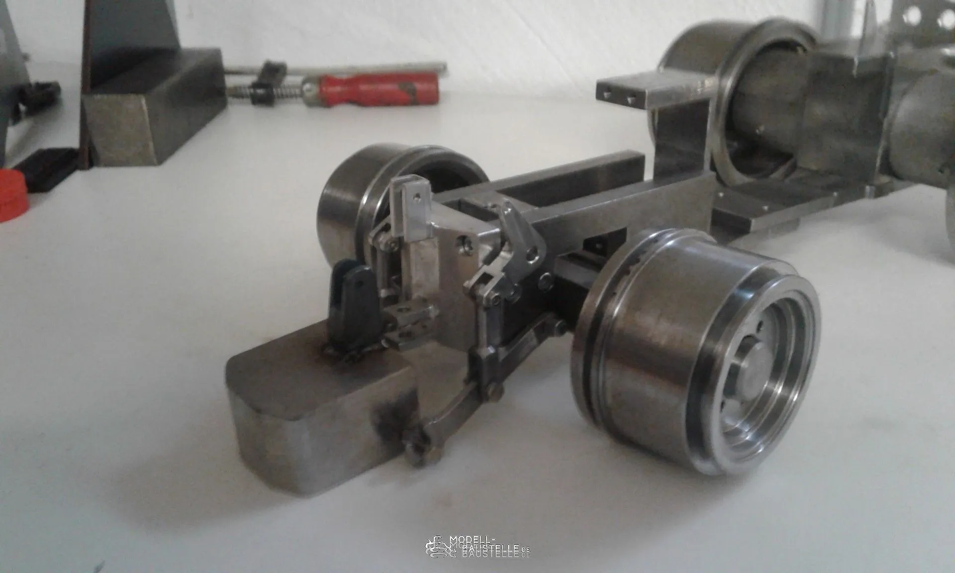

So ich hab mal ein paar Fotos vom Frontkraftheber
Hallo Brian ,
wie Du ja weist bewirke ich in der Zwischenzeit die Bewegung des Frontkrafthebers mit einem Spindelantrieb .
Seit dem Umbau macht das Spielen mit dem Heber richtig Spass .
Er läuft schön langsam und hat gut Kraft .
Wie ich den Hinteren umbaue muß ich noch überlegen .
Grüße Bodo

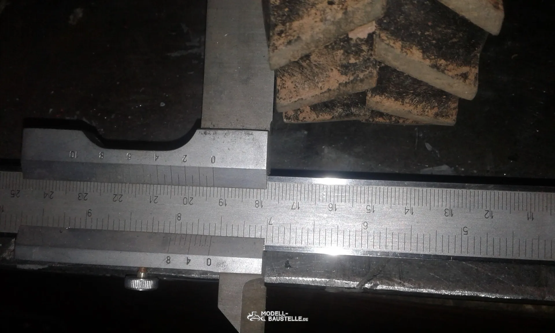

Als ich bei einem Bekannten zufällig den Modelltruckforumkalender durch blätterte entdeckte ich doch den Traktor von Sven ,ich glaub bei März. Schönes Foto aber die viel zu breite Spur hinten stöhrte mich ein wenig, weshalb ich mich doch mal aufgerafft habe
mal andere Naben zu drehen.
Vorher Spurbreite ca. 193mmDanach 171,5mm

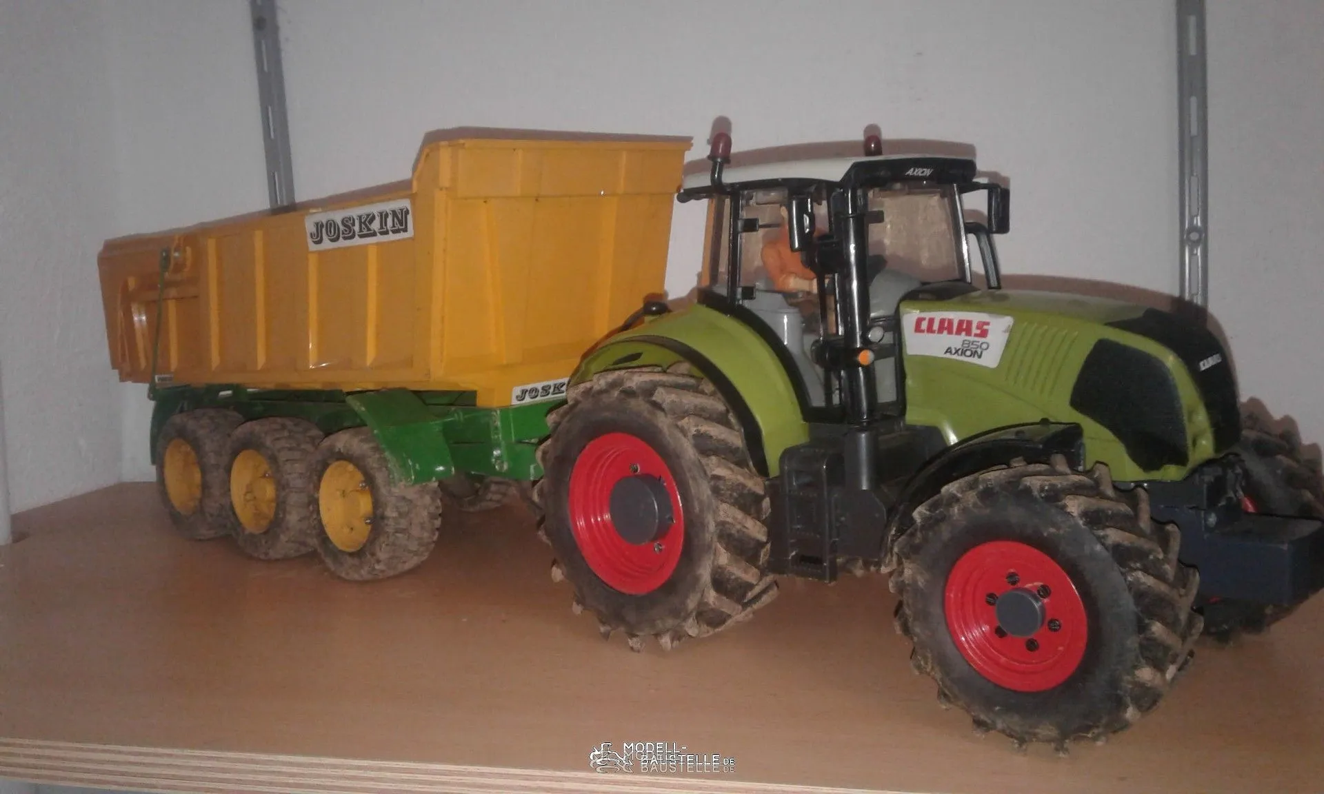

Und noch ein paar Fotos mit Anhängsel
Hallo Brian
Das sieht doch schon viel besser aus. Ich denke damit kann man leben. Könntest Du mir davon 2 Stück machen?
