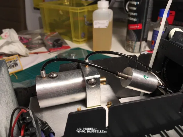

Mit Tank und da ganze aus Aluminium.
Ich war heute auch nochmal in einem Modellbauladen und da meinte er das ich wahrscheinlich einen falschen Regler verbaut habe.
rechts kommt dann der Motor dran

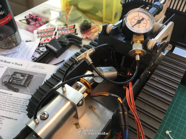

Ich habe die BMA jetzt rausgeschmissen und den Regler auf einen Linearschieber (6) angeschlossen. Aufgefallen ist mir das das Manometer extrem zittert, man kann den Druck nur grob abschätzen . Angeschlossen ist da Manometer an der Druckleitung mittels T-Stück. Kann mir jemand sagen wo da der Fehler liegt?????

Zu dem zitternen Manometer:
Läuft der Motor denn soweit sauber oder höhrst du da auch Schwankungen?
Wenn du keine Verbraucher betätigst sollte da nichts zittern. Da tippe ich ehrlich gesagt auf eine schlecht gefertigte Pumpe. Da können dir andere aber bestimmt mehr zu sagen. Solche Probleme hatte ich noch nicht.

Die Pulsation kommt aus der Pumpe , da flattert das Manometer immer. Vielleicht kommt das Druckregelventil auch noch mit ins Spiel was pulsiert und so das extreme Flattern verursacht.
Wenn ich das richtig sehe hast du den Filter falschrum eingebaut.

Saugt die pumpe nicht irgentwo luft an? Oder lauft den DBV schwer? Wenn du die pump mal vertical haltest (motor an die unterseite), Zittert er dann noch immer?
Wenn du den filter umdreht, muss er sert sauber gemacht werden, anders geht alle gesammelte dreck wieder in das system.
Das DBV ist einfach nur eine Madenschraube soweit ich das gesehen habe. Ich kann die Pumpe ja mal drehen und es dann nochmal versuchen.
Hallo Modellbauer
Ich hab mich nochmal mit der Pumpe beschäftigt. Wenn der Motor auf volllast läuft zeigt das Manometer einen schon recht genauen Wert an (12 bar). Dann lässt man die Hydraulik mal fünf bis zehn Minuten in betrieb dann wird sie wieder sehr warm und der Druck geht auf 10 bis 9 bar runter . Ich hab daraufhin mal die Pumpe geöffnet und gesehen das die Stahlzahnräder überhaupt nicht gelagert sind und das sie am Gehäuse schleifen. ich hab sicher ein Montags Modell erwischt, es gibt ja Videos mit der Pumpe wo sie sehr gut funktioniert.

Das der Druck bei Erwärmung der Pumpe sinkt ist bau-bedingt. Das Gehäuse aus Alu dehnt sich mehr aus als die Stahlzahnräder. Somit hast du zwischen Zahnrad und Gehäuse mehr Spaltmaß was sich wiederum durch erhöhte interne Leckage bemerkbar macht. Die Leistung und der Druck sinkt.
