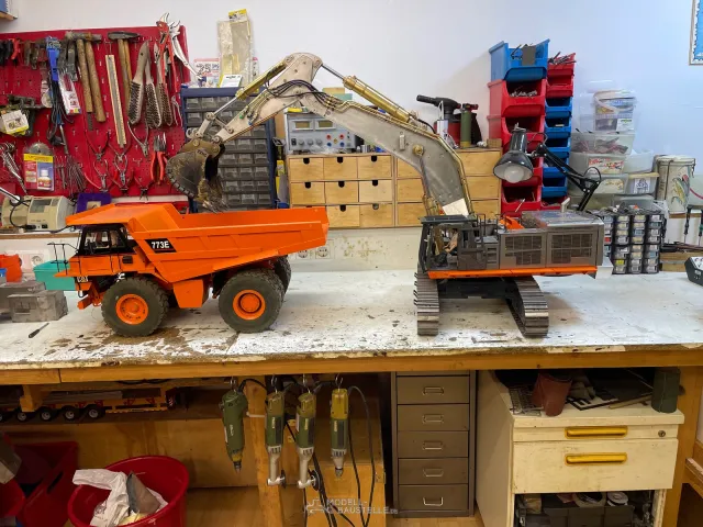

  • Hallo Leute,

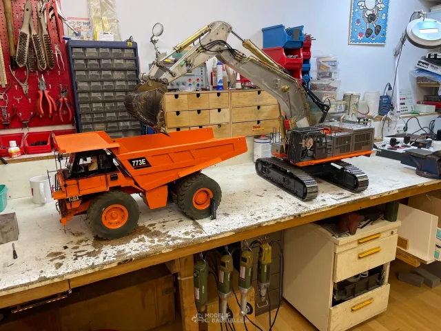

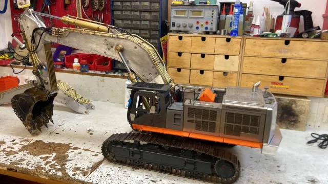

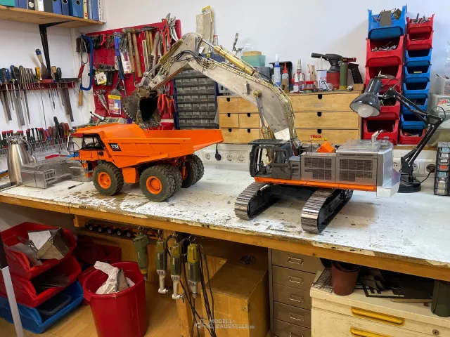

    einen kleinen aber für mich großen Zwischenstand. Mein Bagger ist soweit Fertig, dass er läuft. Die Hydraulik funktioniert und ich bin mit dem Ergebnis was Klaus und ich bis hierhin erreicht haben mehr als zufrieden. Jetzt geht es erst Mal ans einstellen des Baggers auf meine Brixl, da muss ich mich aber noch einarbeiten, so dass alle Funktionen laufen wie ich mir das vorstelle. Wenn das geschafft ist, dann erstelle ich auch für Euch ein Video. Danach geht es an die Beleuchtung und an noch so der ein oder anderen Kleinigkeit und dann wird erst Mal alles ausgiebig getestet bis der nächste Schritt, dass lackieren kommt.
    Hier mal ein paar Fotos vom derzeitigen Stand.
    Hier einmal mit Klaus seinem Muldenkipper

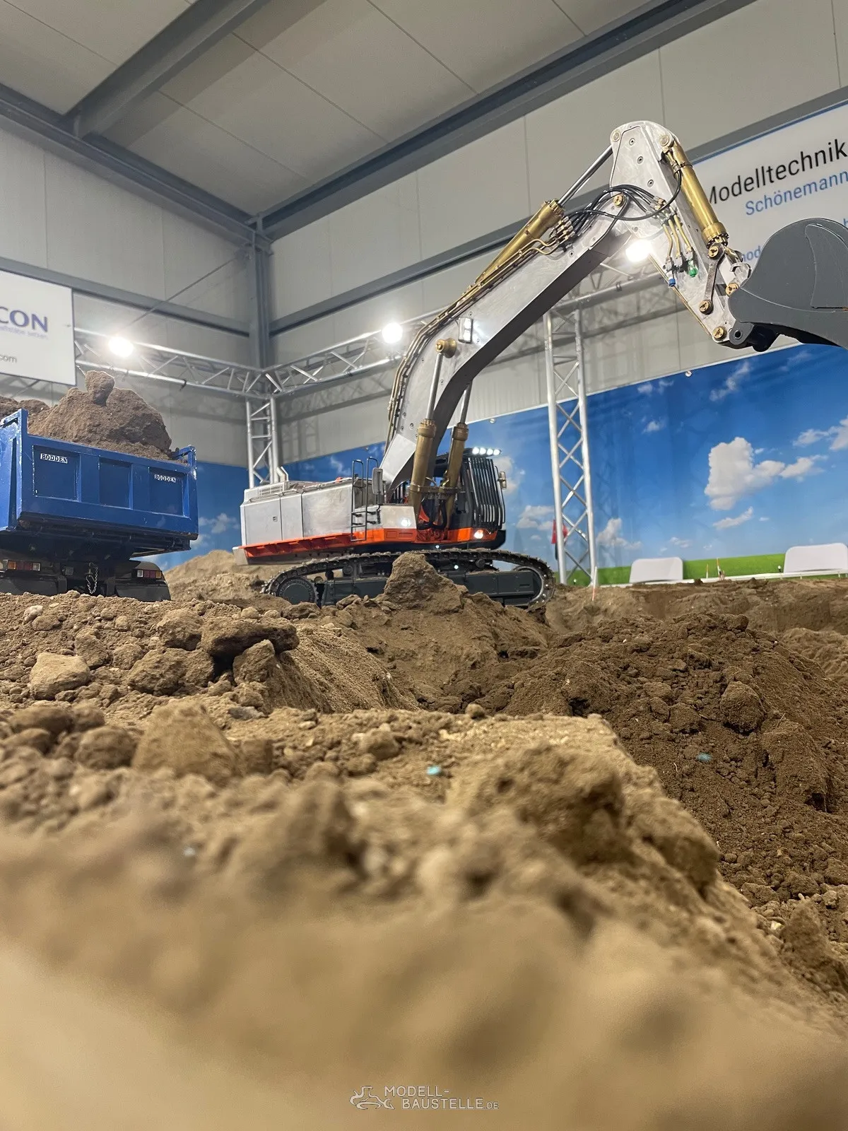

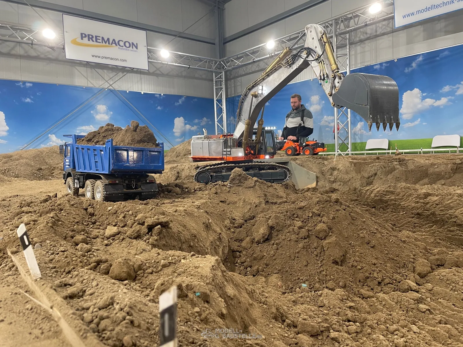

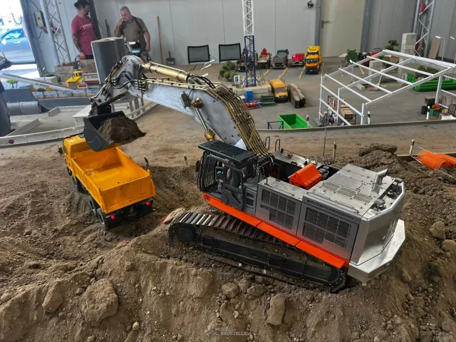

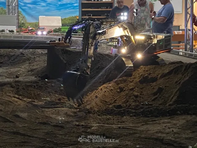

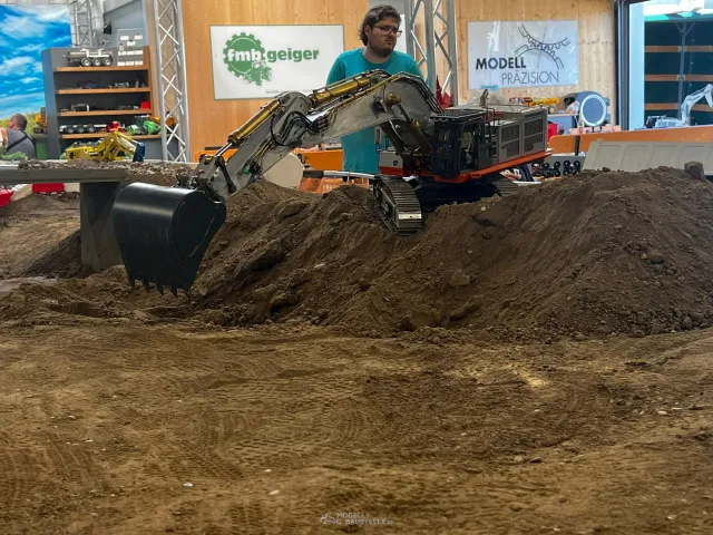

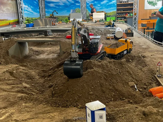

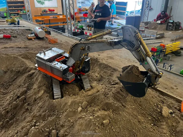

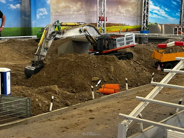

  • Hallo Leute,

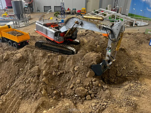

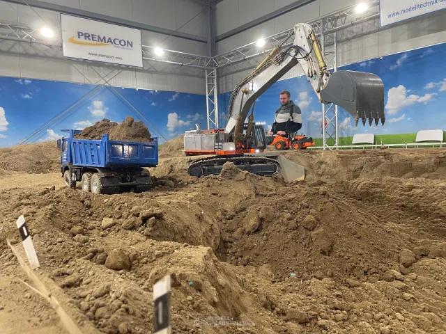

    am Wochenende hab ich den Bagger das erste Mal richtig testen können und ich bin mehr als begeistert wie mein Bagger läuft (das einzige was noch zu bemängeln wäre sind meine Fähigkeiten am der Fernsteuerung.
    Die Einstellungen an der Brixl wurden dabei verfeinert, einzig die Schwenkeinstellungen gefallen mir noch nicht, aber da muss ich mich noch etwas mehr in die Brixl einarbeiten um das ganze richtig eingestellt zu bekommen.
    Getestet habe ich den Bagger mal mit einem Druck von ca. 24bar, was schon ein ordentliches Baggervergnügen ermöglicht, aber man merkt schon, dass bei der ein oder anderen Stelle etwas mehr Kraft nötig wäre.
    Mit der Einstellung von 24bar war mit meinem 15.000mAh Akku eine Spielzeit, welche von ein paar Zigarettenpausen und Gesprächen unterbrochen war, von etwas über 2,5 Stunden möglich was mich wirklich überrascht hat.
    Vom Einsatz hab ich ein paar Bilder bekommen, da ich selbst vor lauter Baggern nicht zum Fotografieren gekommen bin, die wollte ich Euch nicht vorenthalten. Bewegte Bilder hab ich leider noch keine, die gibt es dann vom nächsten Einsatz.

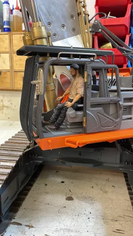

  • Hallo Leute,
    wollte Euch mal einen kleinen Zwischenstand beim Bagger geben. Er läuft echt gut und ich bin bis jetzt echt zufrieden mit dem was Klaus und ich auf die Beine gestellt haben. Das einzige was jetzt passiert ist beim letzten Test ist, das sich mit sehr hoher Wahrscheinlichkeit, dass sich das Kegelzahnrad auf der Motorwelle gelöst hat. Das Kegelzahnrad ist halb „nur“ mit einer Madenschraube befestigt und das ist wie sich jetzt gezeigt hat halb nicht ausreichend. Nach der ersten „Schadensanalyse“ und Nachdenken, werden wir auf der Welle des welche vom Motor/Planetengetriebe kommt nun auch eine Passfeder einarbeiten, das dort auch eine Formschlüssige Verbindung entsteht welche sich nicht mehr löst, aber dazu mehr wenn der Umbau abgeschlossen ist.
