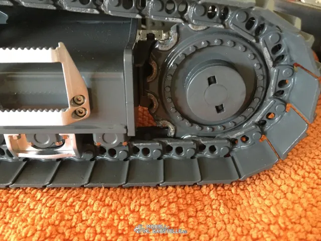

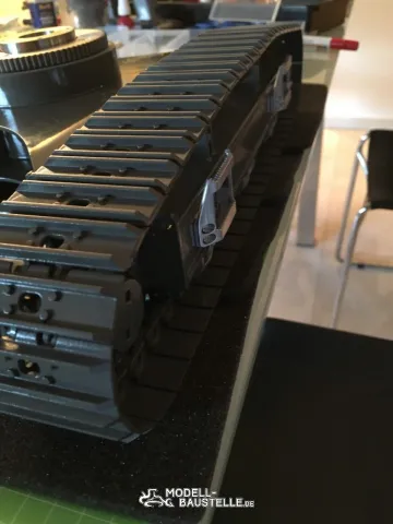

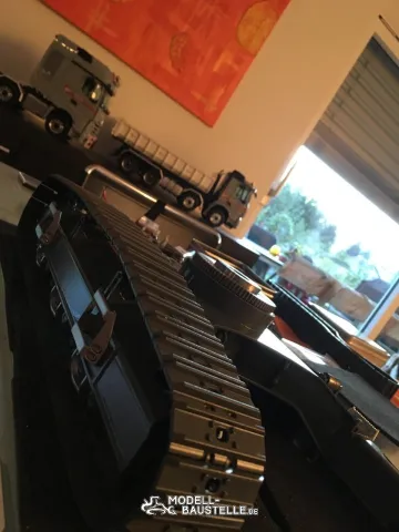

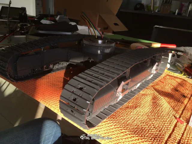

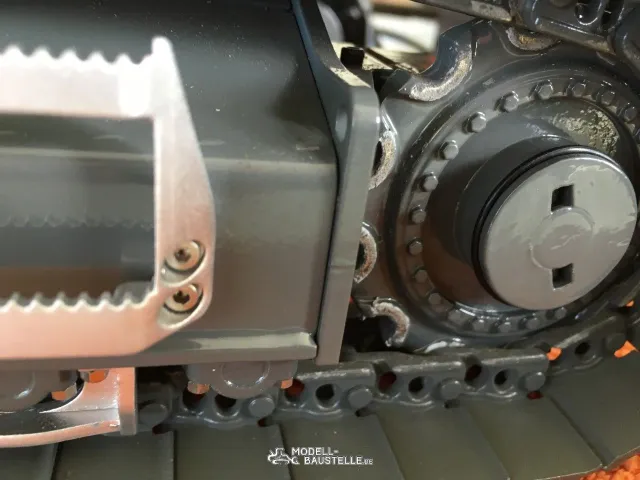

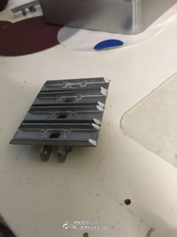

Angewinkelt! Solche Ketten verwendet man bei steinigem Untergrund und bei Abbruchbaggern um leichter drehen zu können.
Hallo Mirko
deine Arbeit gefällt mir sehr gut nur weiter so.
Gruss Markus
Hallo Leute
Wie Bodo und Frank schon geschrieben haben, wurden sie abgewinkelt.
Mäthu ich werde es versuchen, jedoch bin ich auch zur Zeit nicht im Keller am bauen, die Bilder sind schon etwas länger entschtanden.
Markus vielen Dank ![]()

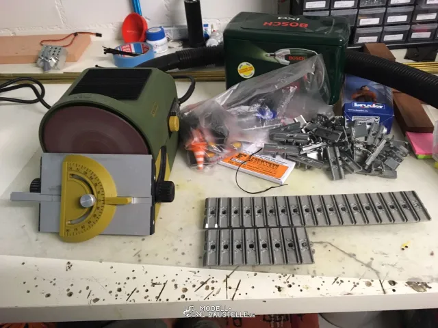

Ich habe mir lange überlegt ob ich das machen soll, da ich möglichst nahe an das Original wollte musste ich es tun.

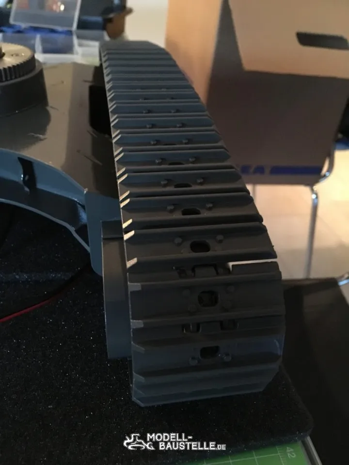

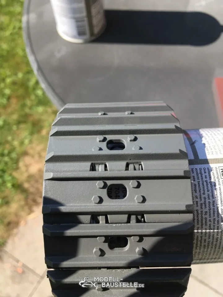

Hier die Fotos dazu:

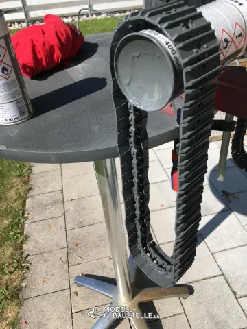

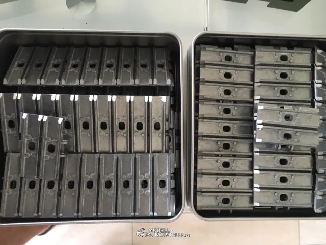

Nach dem Schleifen wurden die Kettenglieder alle sandgestralt danach waren alle Kanten sauber
Auch hier habe ich die Ketten nur lackiert und nicht grundiert.
So sah das Feritig aus
Das ganze wahr sehr sehr zeitaufwändig, aber denke es war die Zeit wert.
was meint Ihr?

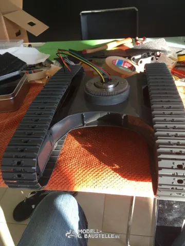

Geht bald weiter mit der nächsten optischen Veränderung beim Unterwagen.

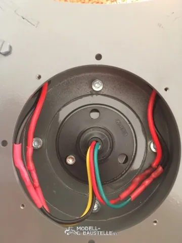

Zuerst noch den einbau der elektrischen Drehdurchführung.
Von unten![]()
Von oben
Grüsse Mirko ![]()

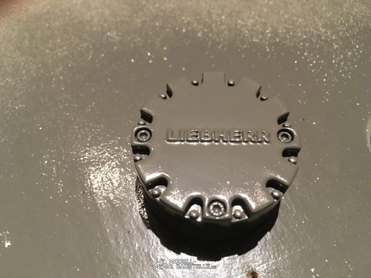

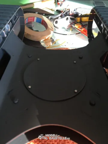

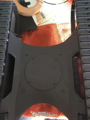

Hi Mirko,
Ist die runde Abdeckung mittig unterhalb der Drehdurchführung Original oder von dir erstellt?
Hallo Andy
Die ist im Bausatz enthalten....
Grüsse Mirko

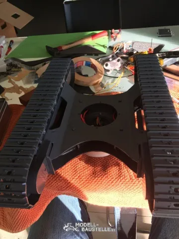

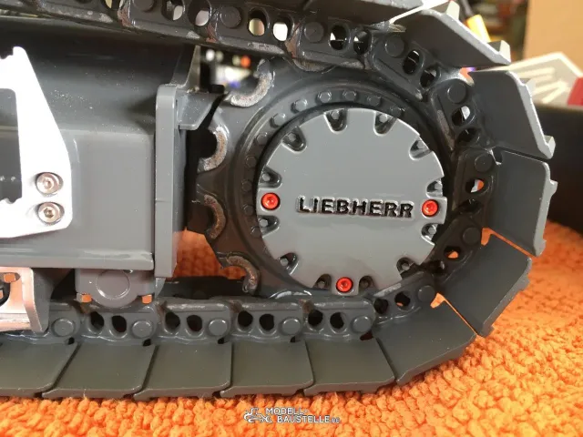

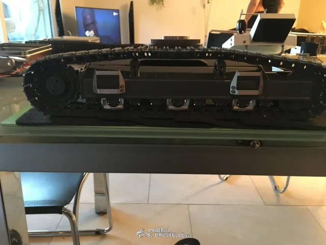

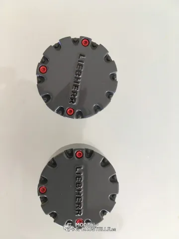

Hallo, hier nun die Montage am Unterwagen.
Fixiert mit einer Gummidichtung/Ring

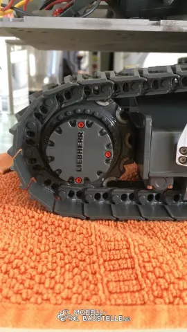

Denke die meisten wissen für was die drei Schrauben beim Original sind, dier eine kurze erklärung.
Endantrieb in richtige Stellung fahren.
Oel ablassen: untere und obere Schraube rausdrehen. (Service)
Oel einfüllen: obere und mittlere Schraube rasdrehen und Oel oben einfüllen bis es in der Mitte sichtbar ist. (richtiger Oelstand im Endantrieb)
Hoffe es gefällt euch ![]()
Grüsse Mirko

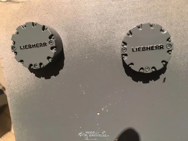

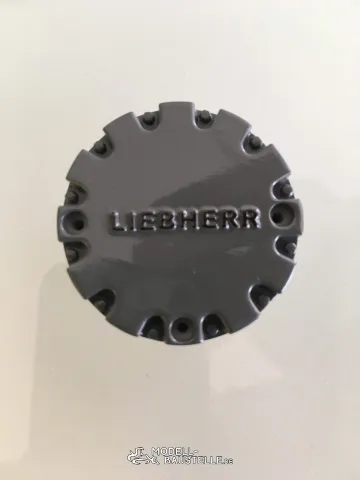

Hallo Mirko ,
Wunderschön!!!!!!!!!!!, ![]()
Da ich solch eine Qualität mangels Fähigkeit und Maschinenpark nicht hin bekomme suche ich noch einen Deckel als Leihgabe
um für mich davon eine Form aus Silikonkautschuk herzustellen.
Auch auf die Gefahr hin auf Unverständnis zu stoßen würdest Du mir kurzfristig Einen dafür zur Verfügung stellen ?
Dann könnte ich mir auch einen Satz davon gießen.
Das wird aber wohl ein Traum bleiben .
Grüße Bodo
Hallo Bodo,
ich hab zirka 50 von den DIngern im Keller liegen und zwar genauso wie in den Bildern. Ich bring Dir 2 mit. Die Abdeckung gibt es seit langer Zeit mit den 3 Schrauben.
Mensch Frank,
Du bist einfach nur Spitze .
Vielen Herzlichen Dank dafür.
Grüße Bodo
