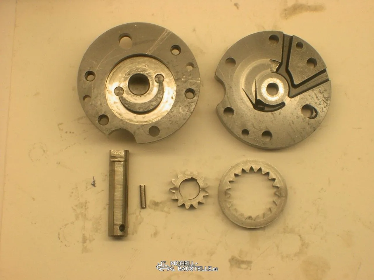

  • Guten Tag,
    Um eventuell den Fehler zu finden wieso die Pumpe nach kurzer Zeit sehr heiß wird habe ich sie mal zerlegt. Da es ja hier Leute gibt die sich in diesem Gebiet sehr gut auskennen verfasse ich mal einen neues Thema. Vielleicht finden wir eine löse das man mit dieser Pumpe entspannt (Spielen) kann und ich sie nicht für umsonst gekauft habe .

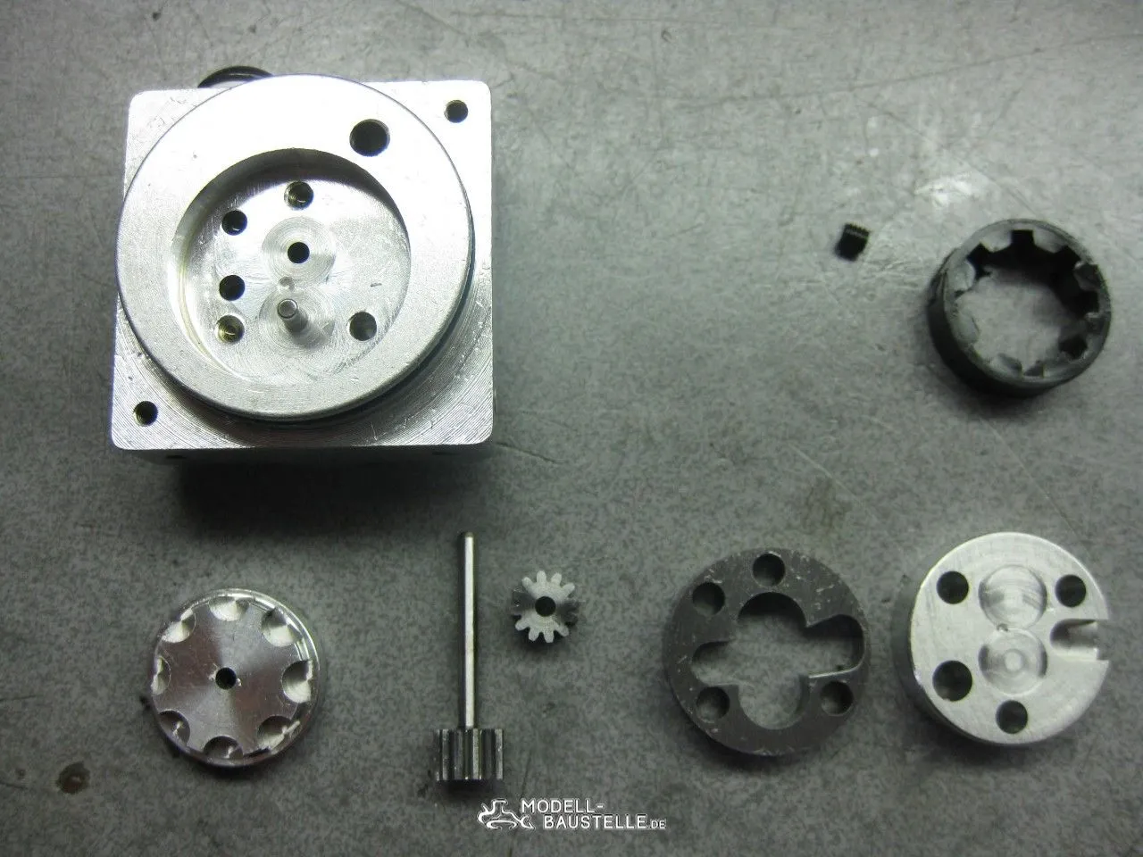

  • Dass aussen varzahte pumpen nicht functionieren ist wirklich unsin. Leckage schwischen die zahnrader geht uberhaupt nicht, weil zahnen gegen elkander gepresst wird durch den antrieb. Ich baue die auch schon Jahre ohne probleme. Ess konte sein dass die pumpe zu viel spiel schwischen die zahrader und das gehause hatt, aber dass kan ich so nicht sehen..
    Eigenlicht ist die wirkungsgrad von die jungpumpen auch nicht so hoch (nur 30%).
    Eigentlich ist den Magon pumpe nichs so schlecht gebaut, aber da sind auch fehler drin.
    -Durch die direct antrieb dreht die pumpe viel zu schnel. Wenn du mall eine motor mit max 4000umdrehungen nimst, dan geht dass besser. gt.
    -Die anschlusse sind viel zu klein. aufbohren nach M5 wurde besser sein.
    -Den oltank ist zu klein.
    -Ich kann nicht sehen ob die pumpe ein Olabfuhr bei dass eingreifen von die zahnrader hatt (Kleines loch schwischen die pompenwellen ZB. Leimbachpumpe)
    2 Mal editiert, zuletzt von stefanf (8. Februar 2017 um 19:36)

    Danke für deine Antwort. Die Pumpe besitzt eine Ölabfuhrnut, wenn man das letzte Bild von mir etwas zoomt sieht man sie.

    Tut mir leid, aber ich muss fast alle deine Aussagen wiederlegen.
    1. Ich habe geschrieben das in dieser Baugröße eine normale Pumpe misst ist, und das ist sie, denn entweder hat sie keine Fördermenge oder Druck, beides zusammen hier nur mit extremer Mehrleistung in dieser Baugröße möglich.
    2. Jede Zahnradpumpe hat eine interne Leckage, egal welche Bauform und welche Größe. Umso höher der Systemdruck,der Zahnraddurchmesser und die Alterung der Pumpe, umso höher die interne Leckage. Eine genaue Erklärung würde hier den Rahmen sprengen.
    3. Woher willst du den Wirkungsgrad einer Jungpumpe wissen, Jung selber macht keine Angaben zu: gesamt Wirkungsgrad, volumetrischer Wirkungsgrad oder hydro-mechanischer Wirkungsgrad
    Desweiteren hätte jede Jung Pumpen Version, je nach Fördermenge einen anderen gesamt Wirkungsgrad, denn η ges= η v * η hm und η v ist Volumen abhängig.
    4. Die Bohrung die du meinst ist eine entlastungs und schmier Bohrung, die Drücke im Einzugsbereich der Zahnräder abbauen soll. Die Bohrung soll druck seitig liegen und soll spätestens bei der flucht der Pumpenwellen zu ende sein.
    Die Reduzierung der Drehzahl ist förderlich, das sie nicht mehr so heiß wird,wobei hier des Fördervolumen auch sinkt.
    Ich kann nur den Rat geben: Jung Pumpe umbauen oder Fertiges Jung Pumpenaggregat kaufen und glücklich sein.
    P.S. Dein Bild zeigt ja eine zerlegte Leimbach Pumpe, die hat für so gut wie jeden Bagger zu wenig Fördervolumen, außer du willst in Zeitlupe baggern.
    Desweiteren ist der Pumpendruck von 10 bar bzw 15 bar bei der Laderaupen Version auch nicht sonderlich viel.
    Gruß Tobias

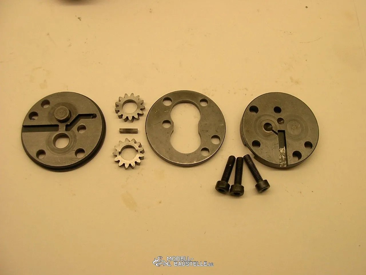

  • Ich sage auch nicht dass die leimbachpumpe so schon sein, dass war nu ein foto fur das entlast loch. Meine eigenbau zahnrad pumpe in mein dumper dreht max 3000u/min und 30bar. Die 30bar bringt er schon bei 100u/min.
    Ich habe vorher mall eine innenverzahnte pumpe gehat (von eine ol heitzung), und die wirkungsgrad davon war nicht so gut.
    Nachher eine aussen verzahnte pumpe bekommen, und die war sparsamer mit die strom.
  • Seher schön deine selbst gebaute Pumpe :Top: , das ist ja schon fast eine Schrauben Pumpe mit deinen Schräg verzahnten Zahnrädern.
  • Die 2 pumpen sind kein eigenbau. Die kommem beide aus einem olbrenner.. ich habe nur die gehause abgedreht.,
    Hierunter is eine eigenbau revisier pumpe + 1 angebautes ventiel die ich in meinen Dumper verbaut habe. Den ventiel schalted scwischen lenken und kippen.

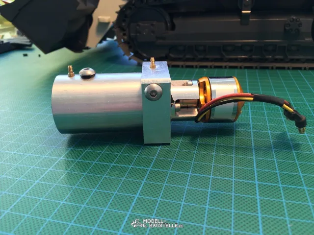

  • Ja ok das ist sehr Dünn . Ich wollte diese Pumpe in meiner Raupe aus Probieren , aber mit einem HP22 Oel .
    Danke für deine schnelle Antwort .
    Gruß Kalle
