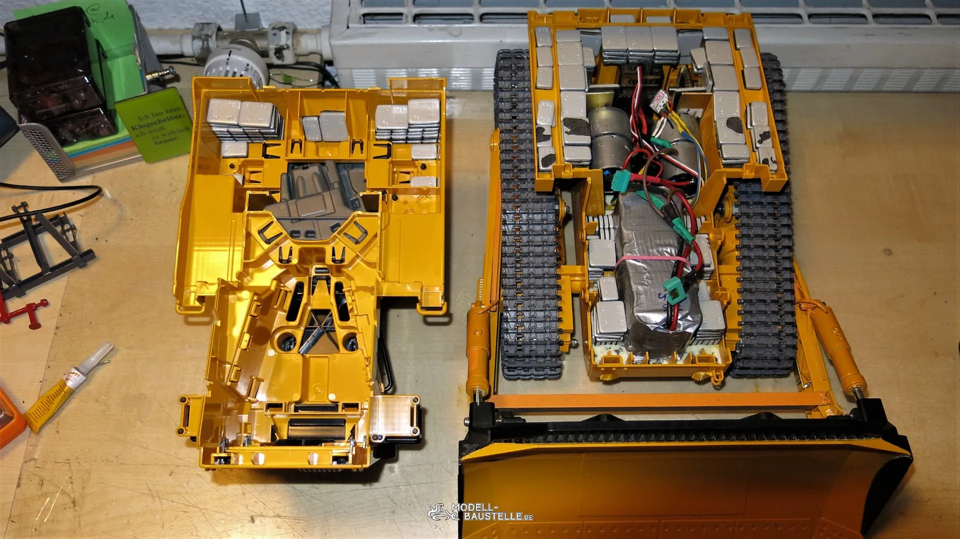

Ist richtig gut geworden, Deine D11. Bin gespannt, wie sie sich im Juni macht. Bringe mein Räupchen auch mit.
Hallo Bodo
Hallo Sven ,
danke für Dein Lob .
Wie sich die D11N machen wird da bin ich auch gespannt .
Mehr Sorgen macht mir die Haltbarkeit .
Ist halt viel Kunststoff bei viel Gewicht und noch mehr Leistung .
Seltsamer Weise benötigen meine Modelle immer 3 - 4 Fahrtage bis sie endlich von ihren Kinderkrankheiten befreit sind und stabil laufen .
Freue mich auf Dich und Dein " Räupchen " .
Grüße Bodo

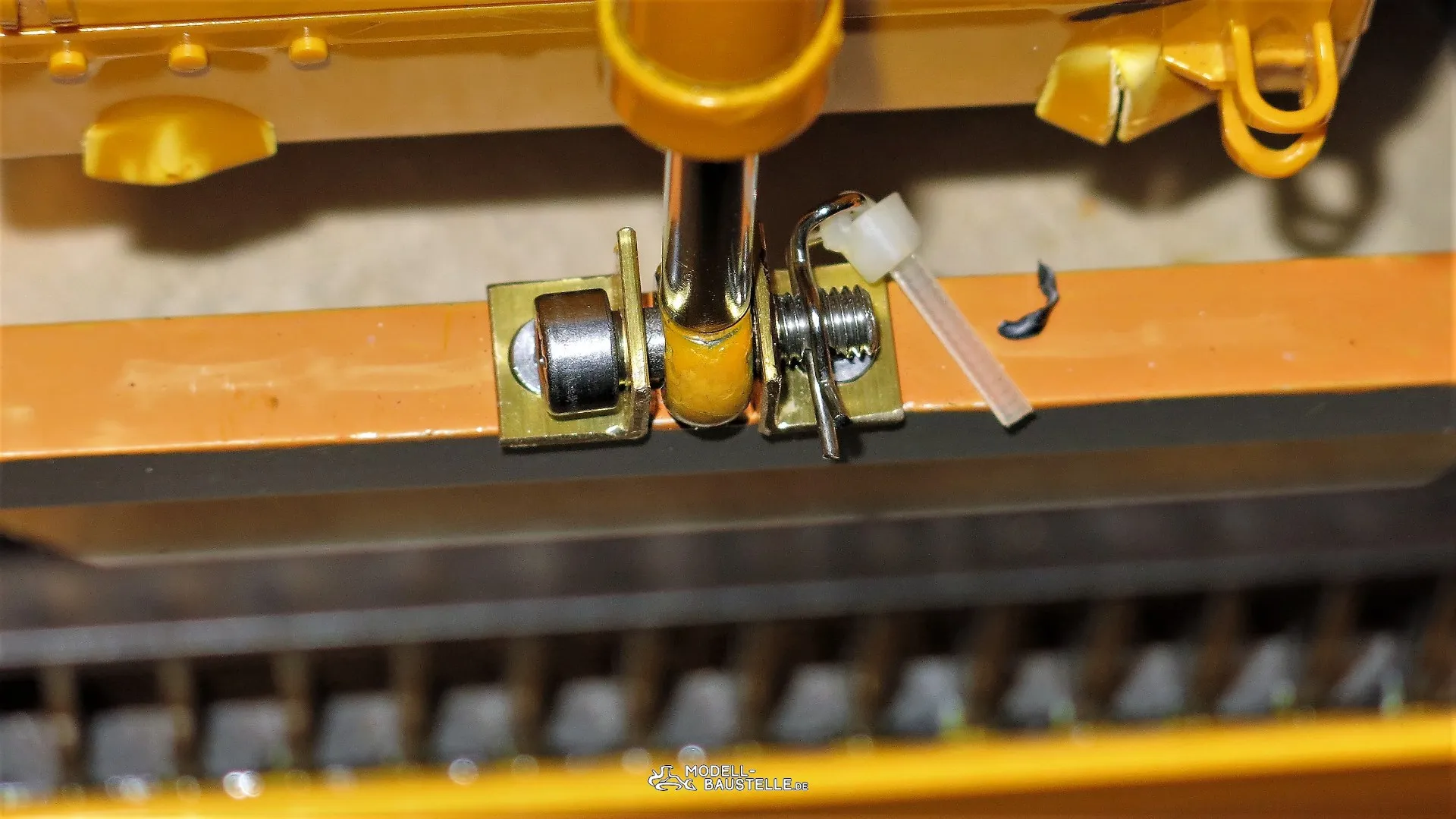

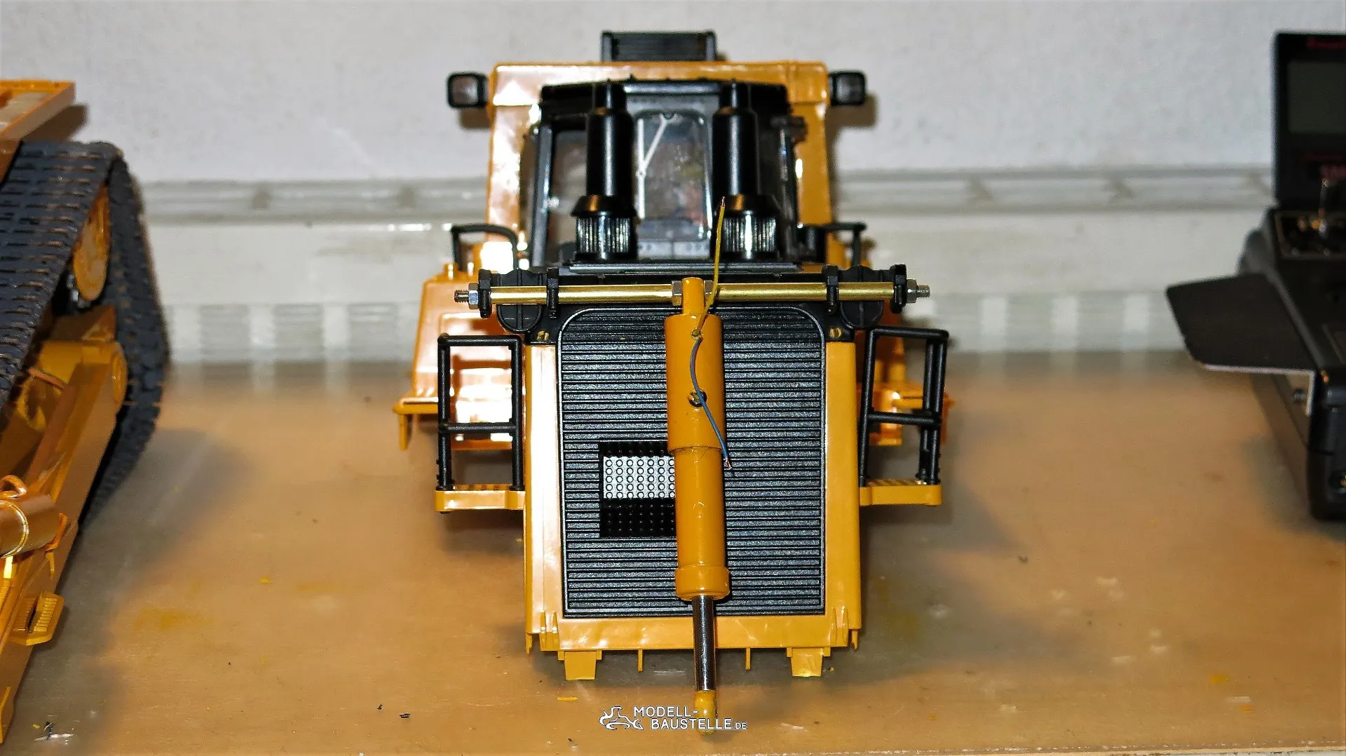

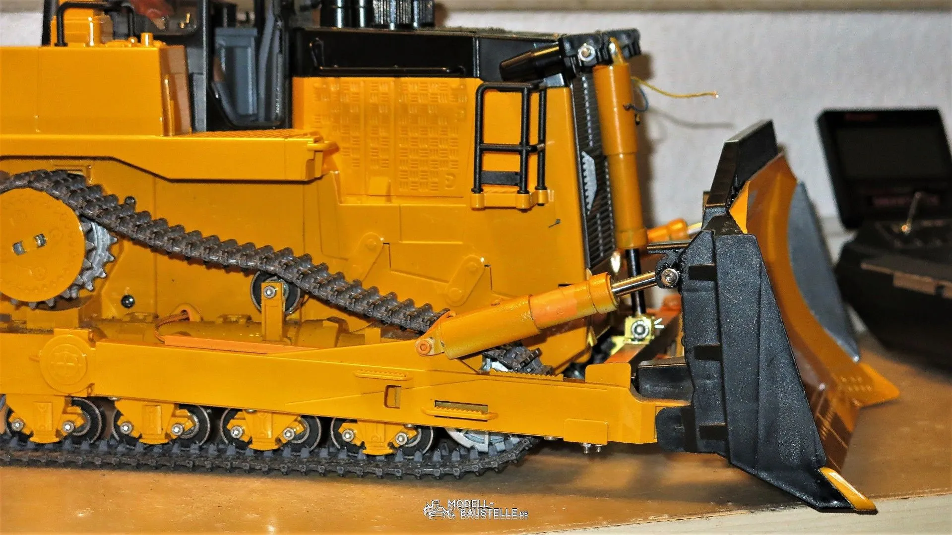

Dann fiel mir ein das ich ja in meinem Fundus noch zwei unterschiedlich lange alte CTI Zylinder habe vielleicht paßt davon ja Einer .
Es paßte wirklich Einer , da brauchte ich nur noch eine Lösung für die Montage des Zylinders .
Nach kürzerer Überlegung wurde auch Diese gefunden .
Hier die obere Befestigung .
Auch die untere Lagerung war schnell gebaut .
Zur schnellen Demontage ( Reperatur ) wurde hier nicht geschraubt sondern In das Schraubengewinde ein Loch gebohrt und ein Splint gesetzt .
Hier noch zwei Bilder im montierten Zustand .

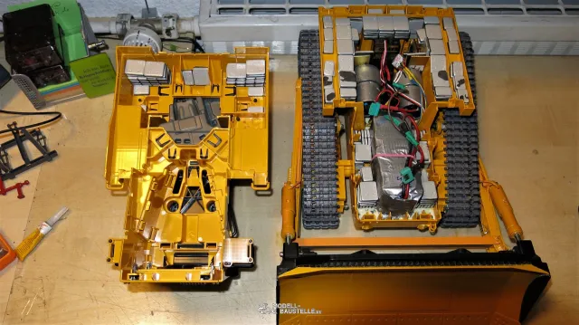

Danach kam das übliche,, das Verbauen der Elektronik .
Auch hier habe ich auf alte Teile zurück gegriffen .
Zuerst einen Graupnerregler eingebaut , defekt .
Ein alter Carsonregler hat dann dem Hubschild zur Funktion verholfen.
Hubschild oben .
Hubschild unten .

Eine Tasche mit 9 Stück 12 Volt NiMh Accu ( 4,8 Ah ) schiebt sie ohne Fahrt zu verringern über Teppich .
Das Gewicht ( 6,3 Kg ) scheint sie überhaupt nicht zu interessieren

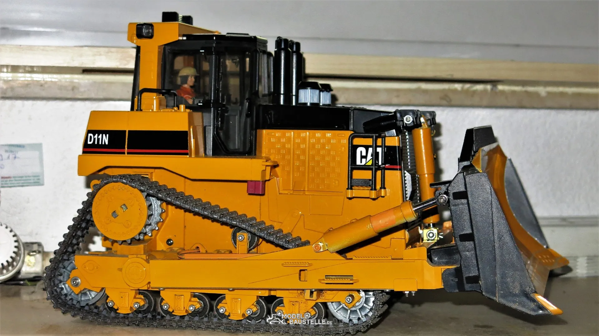

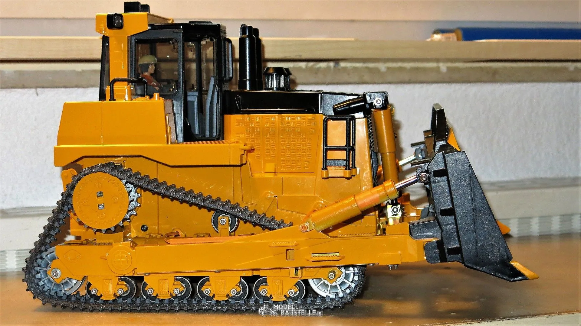

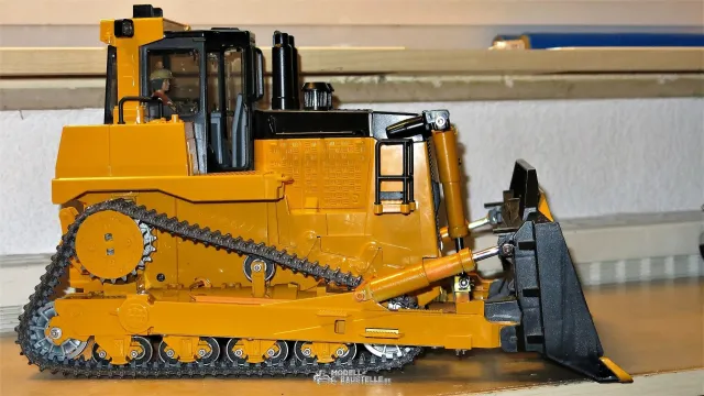

Hallo ,
komme gerade von der Raupentestfahrt zurück .
Um es kurz zu machen : die Testfahrt mit der Cat D11N war ein voller Erfolg .
Sie hat meine Erwartungen übertroffen .
Die langsame Laufgeschwindigkeit der Ketten hat die gleiche Optik wie das große original Vorbild .
Der Vorschub im Gelände ist erstaunlich gut und die Schubleistung von Erde ( sehr feucht ) ist verbüffend groß .
Leider setzten die Ketten sich etwas zu , was ich der feuchten Erde zuschreibe , jedoch war selbst hier noch Schubleistung vorhanden .
Mit der Lenkung war ich nicht ganz zufrieden ( Mischer ) .
Ich werde die Raupe wohl auf die klassische Raupenfahrvariante , mit zwei Hebeln fahren , umbauen .
Auch wenn das Original mit einem Joystik gefahren wird .
Das Losbrechverhalten des Schildes konnte ich nicht richtig testen .

Ach ja , die Steuerung ist auf schon Doppelknüppelsteuerung ( klassisch ) umgebaut .
Macht Spaß so zu fahren .
Sie hat auch etwas mejr Leistung , denn auch der Mischer in der Fernsteuerung hat etwas Leistung gefressen .
