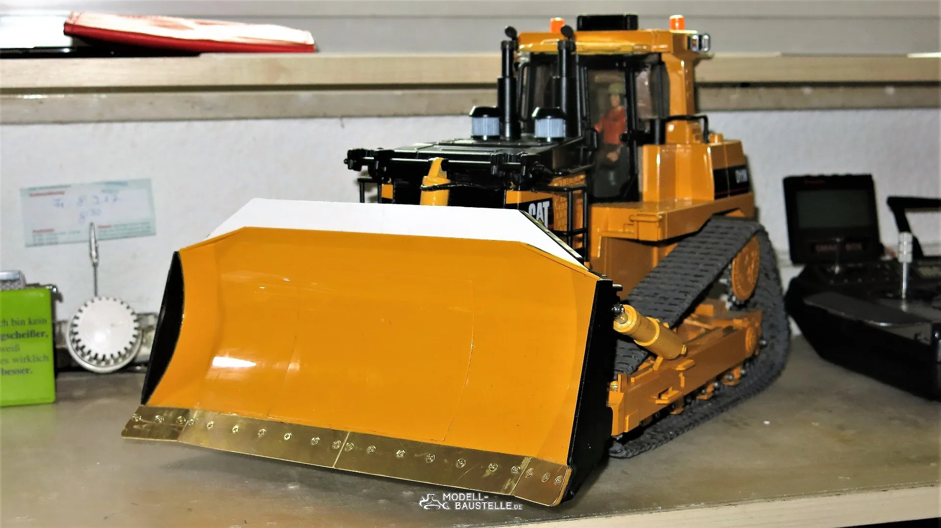

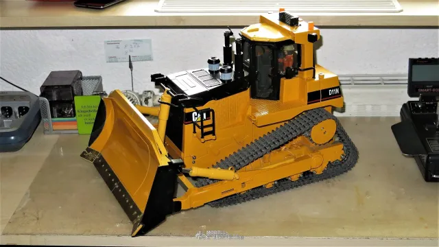

Hallo Bodo,
Freut mich das der Umbau so gelungen ist ![]()
Das Video zeigt eindrucksvoll die Schubleistung der CAT,und braucht sich nicht zu verstecken.
jetzt ab auf den TL und nichts wie in den Klondike zumGoldsuchen ![]()

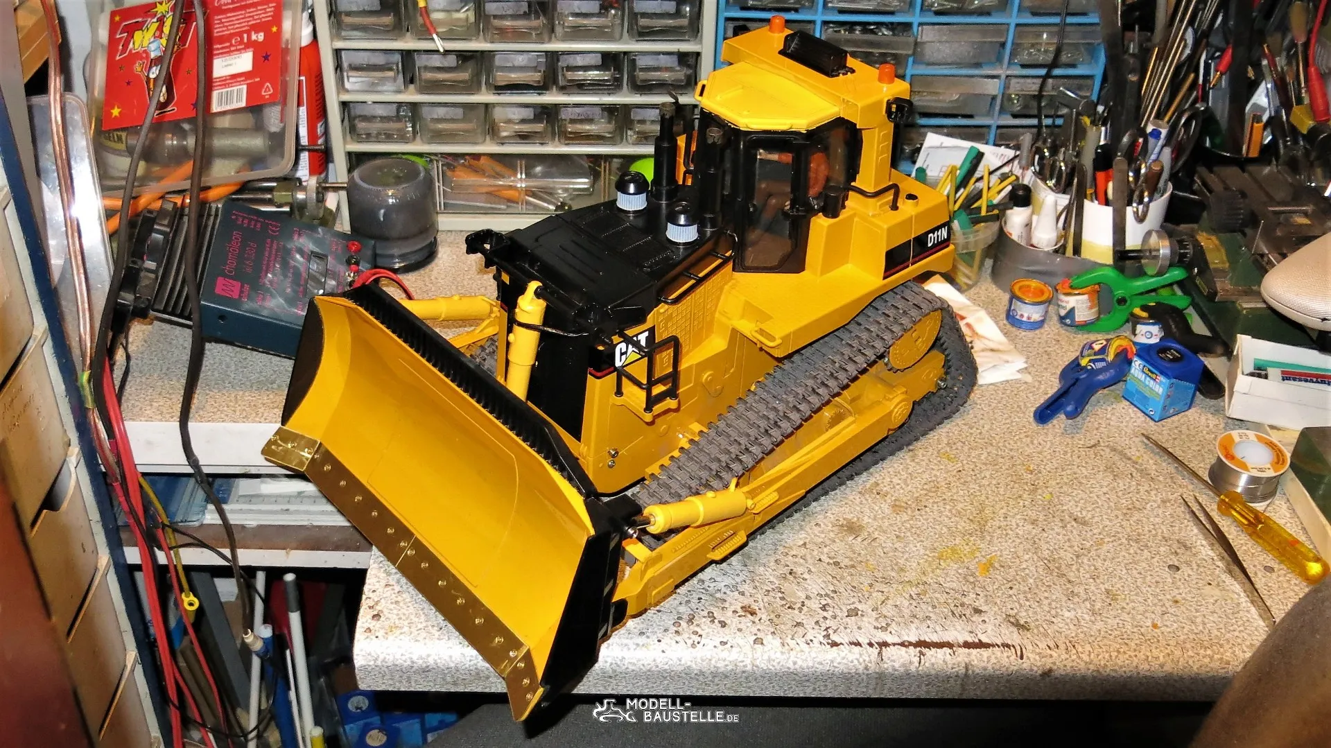

Hallo Achim ,
danke für Deine lieben Worte .
Und übrigens , seit 4 Stunden schafft sie dort schon . ![]()
Du wirst sie allerdings nicht finden , sie schürft unter der original D11N zwischen den Ketten .
Grüße Bodo

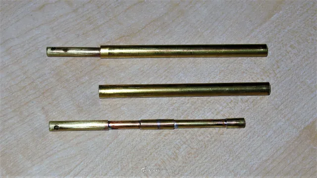

Hallo ,
da ich noch nicht weiss ob mein Hobby Budget diesen Monat für Zwei CTI Hubzylinder mit den Reglern reicht baue ich mir sicherheitshalber
etwas in der Art selber .
Auch die CTI Hubzylinder sind im Prinzip ja nur Spindelantriebe .
Verwendet wurde dazu 5 mm und 6 mm Messingrohr .
In der mittleren Verdickung wurde Innen eine abgedrehte M4 Langmutter aus Messing mit Muffen verlötet ( siehe Bild ) .
Bisher sind nur die inneren Stangen mit den Augbohrungen fertig .
Muss auf die beiden Motore warten ( sind bestellt ) die dann gleich auf die äußeren Hülsen montiert werden .
Hoffe das Alles so funktioniert wie ich es mir denke .
Denn bis zum Doppelfahrtag im Juni soll Alles laufen .
Grüße Bodo

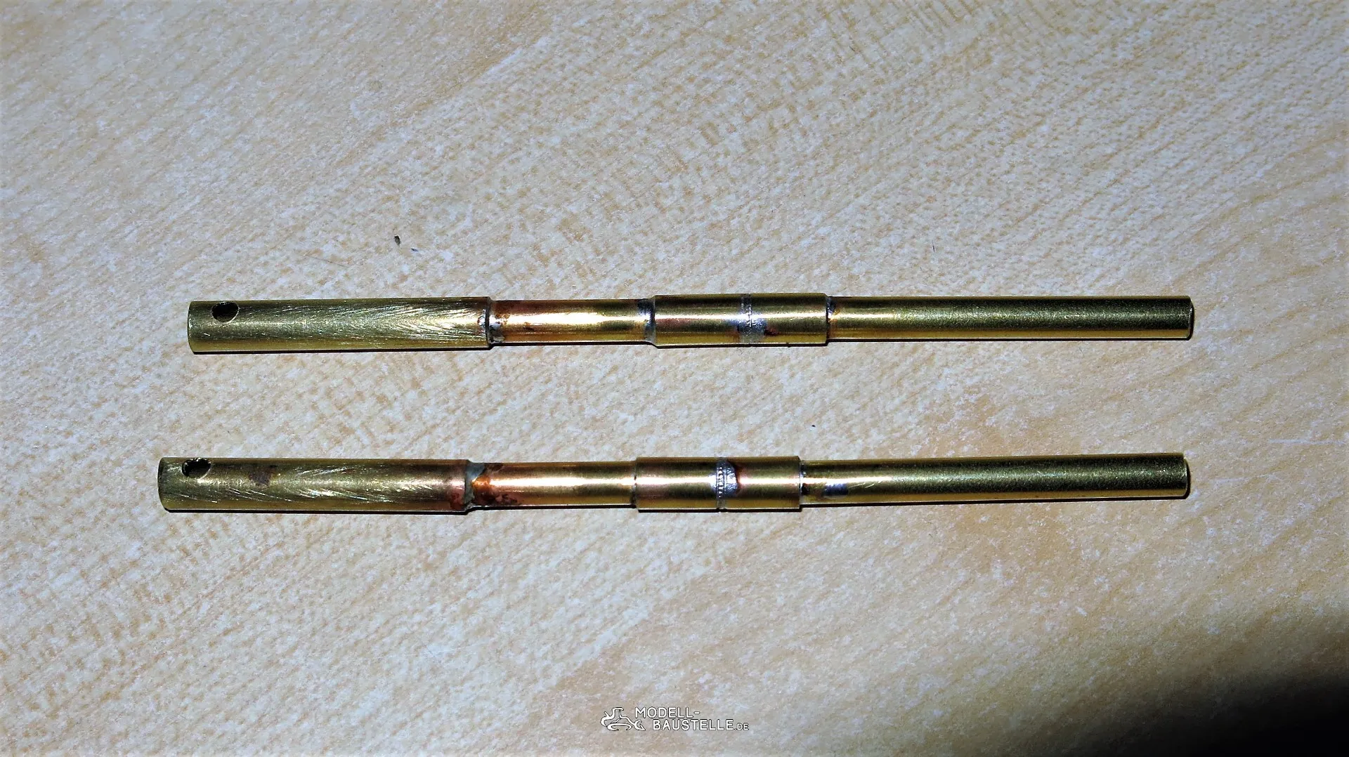

Hallo ,
es wurde noch im hinteren Teil , am Ende , noch eine Führungsbuchse aufgelötet und die Außenhüllen abgesägt .
Jetzt muß ich warten bis die Motore kommen .
Ich hasse Warten .
Grüße Bodo

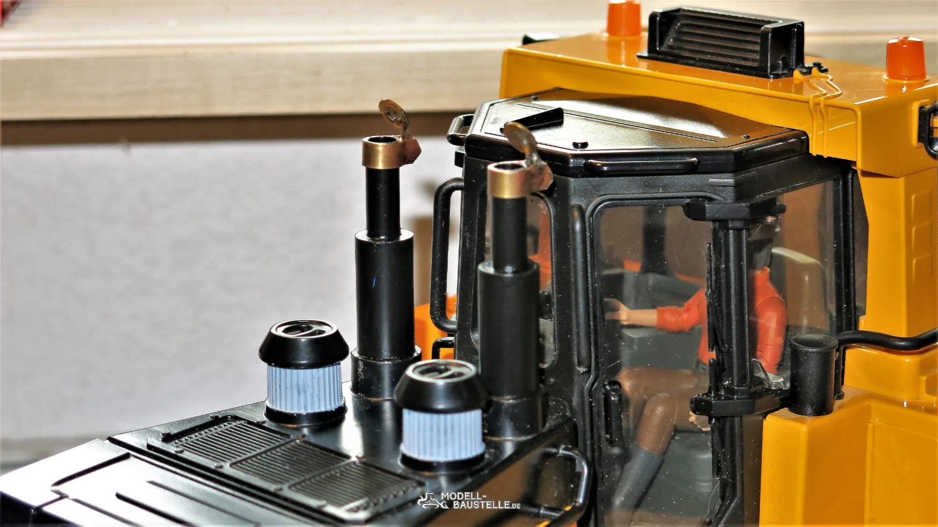

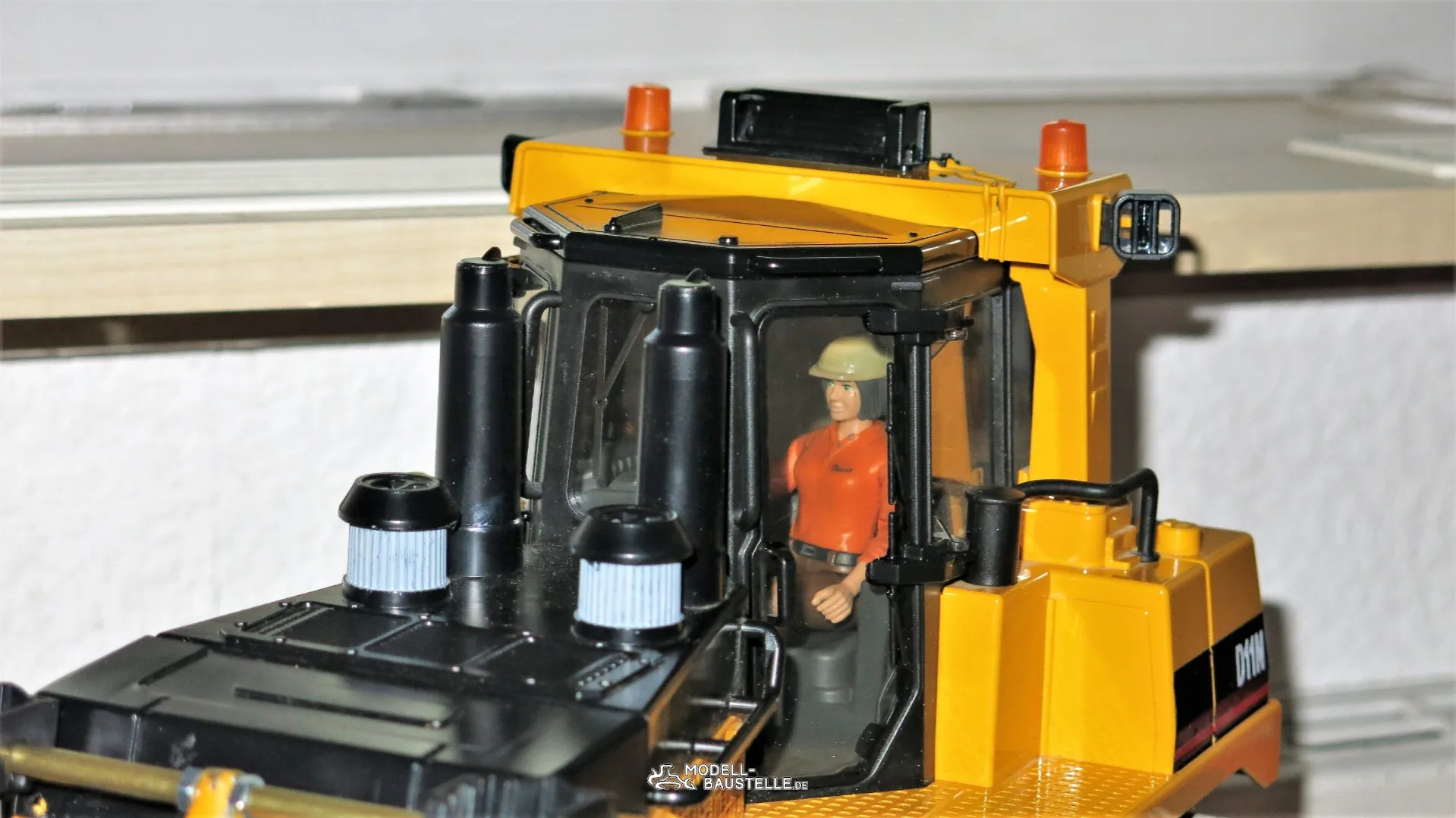

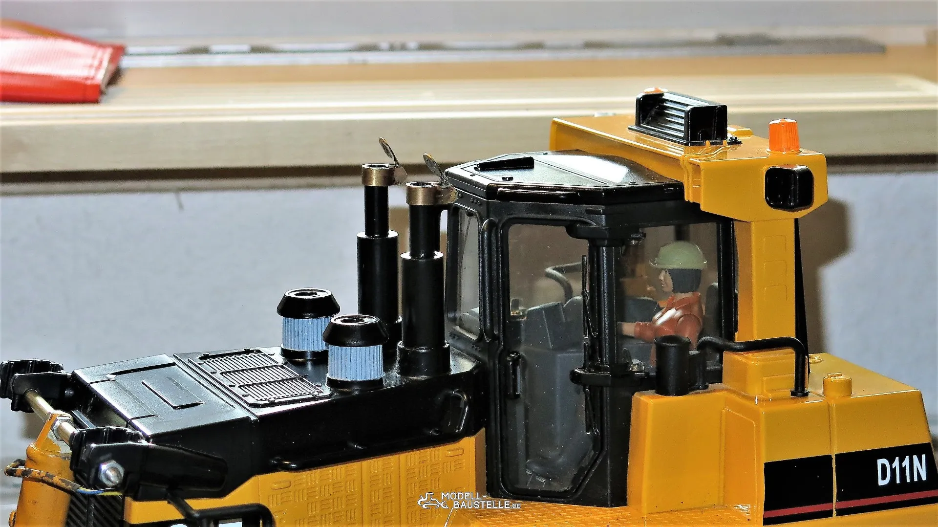

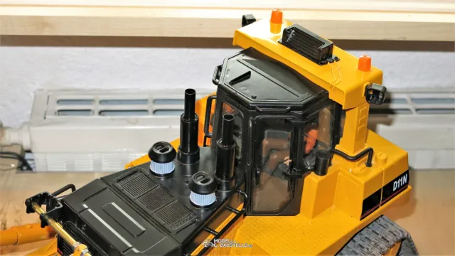

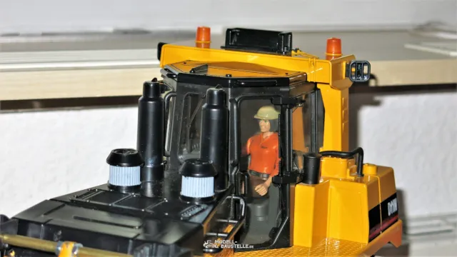

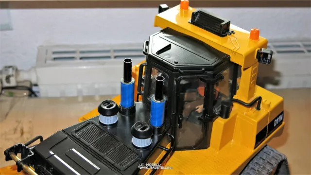

Hallo ,
ich fand die Bruder Auspufftöpfe grauselich .
Nach Sichtung diverser original Fotos gibt es von der Form her die verschiedensten Auspuffanlagen .
Also hat es meine auch gegeben ! .! . ! . ![]()
Sie bestehen jeder aus jeweils einem : 8 mm Alurohr , 10 mm Glasfaser- , 12 mm Glasfaser- und 14 mm Glasfaserrohr .
Die gefallen mir entschieden besser ,
Farblich angepasst noch besser .
Grüße Bodo
Hi Bodo.
die Raupe wird immer besser!

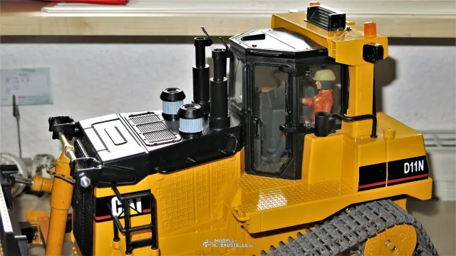

Morgen willich ich den Russ lackieren .
Weiss noch nicht wie aber das bekomme ich auch noch raus .
Schwarzen Lack sehr stark verdünnen und dann mit der Airbrushpistole leicht "anpusten". ![]()
Hallo Alexander ,
Danke , freut mich . ![]()
Aber muss mit einem Pinsel auch irgend wie gehen .
Habe meine Airbrush Anlage aus Gesundheitsgründen verkauft .
Grüße Bodo

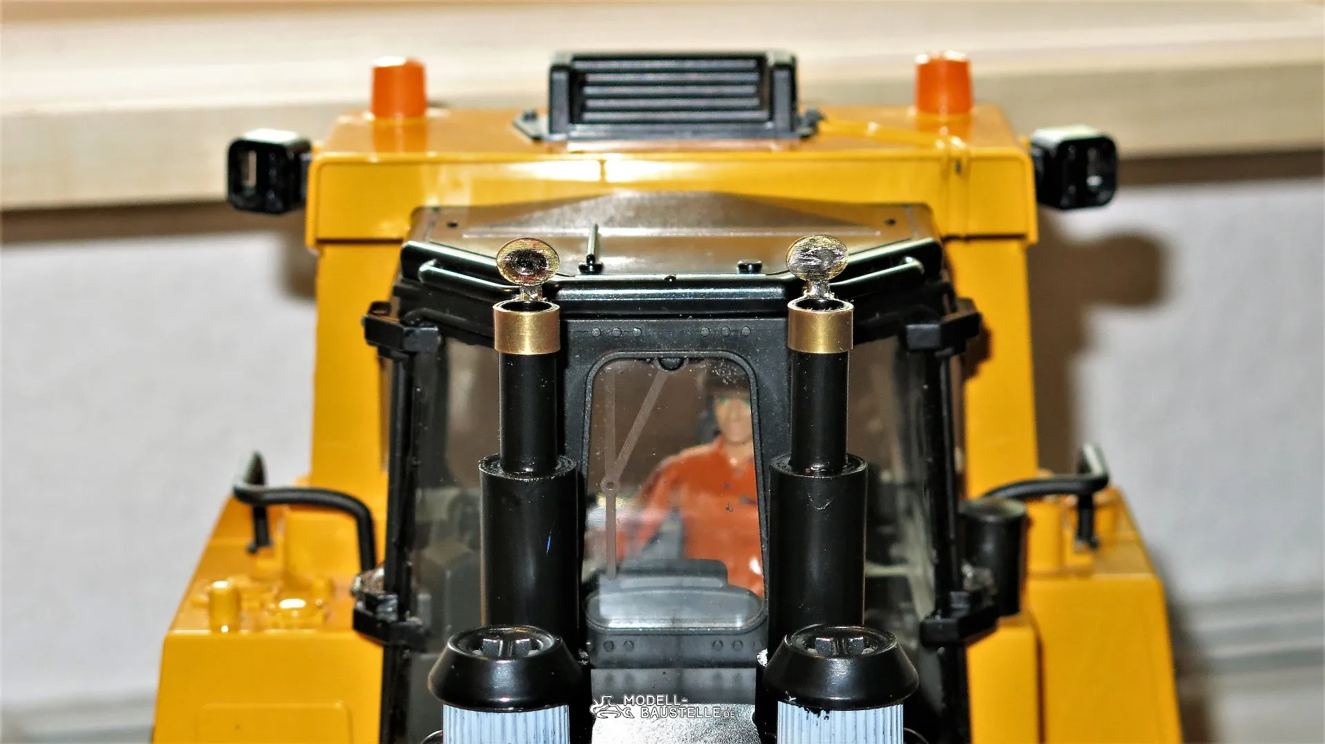

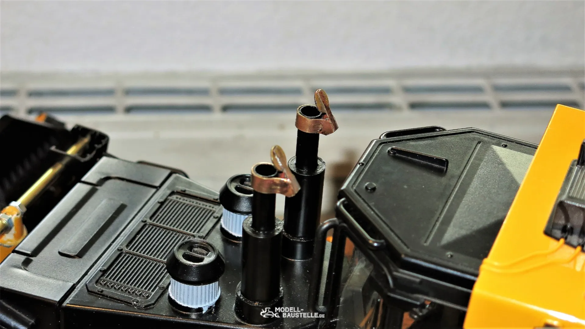

hi Bodo,
Die Töpfe sind
und die
klappen
Hallo Achim ,
danke Dir .
Zu der D11 gehören einfach die Klappen .
Ohne würde etwas fehlen .
Grüße Bodo

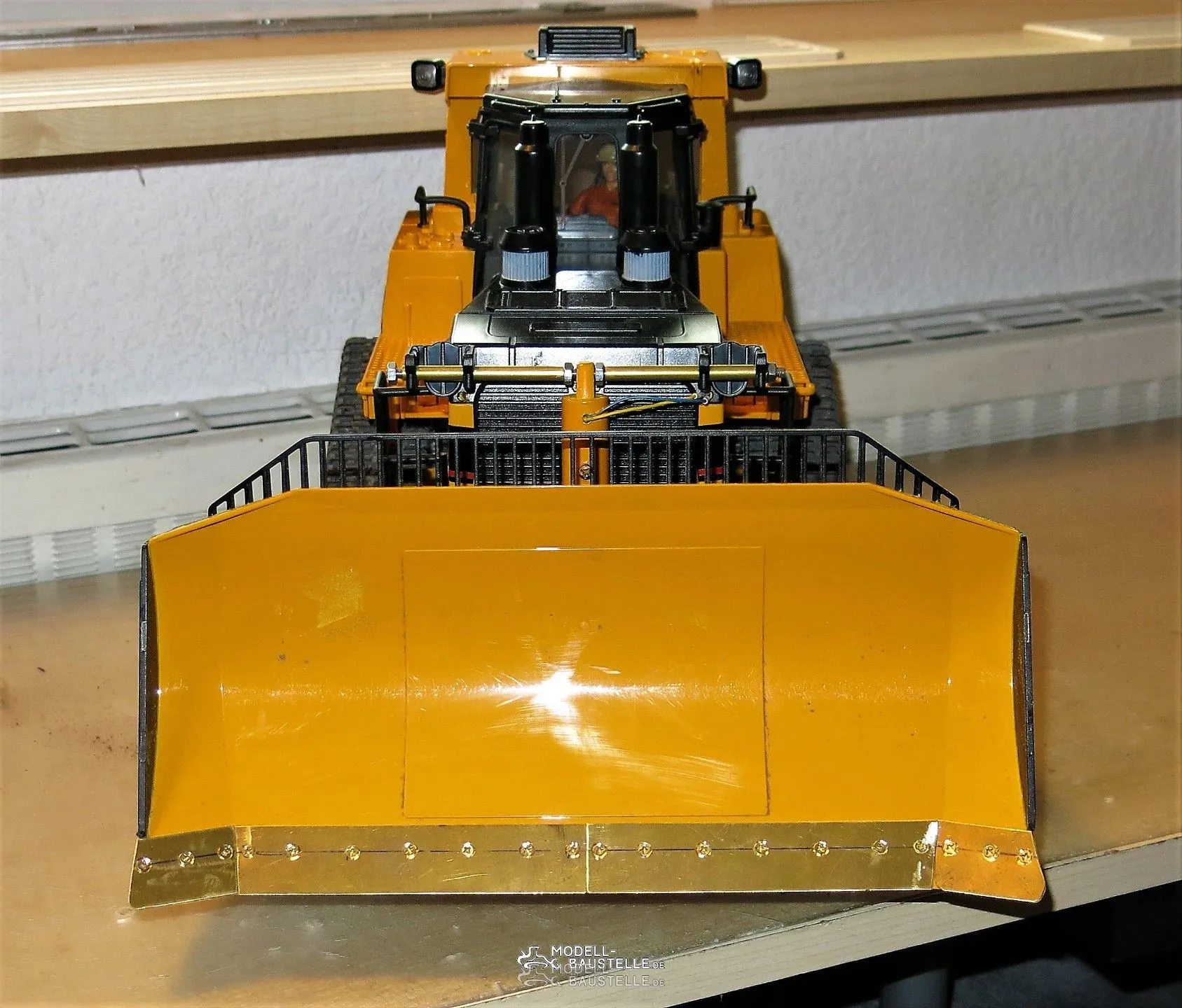

Hallo Bodo,
die Umbauten sind einfach nur ![]()
mach weiter so
Wird immer Besser ![]()
