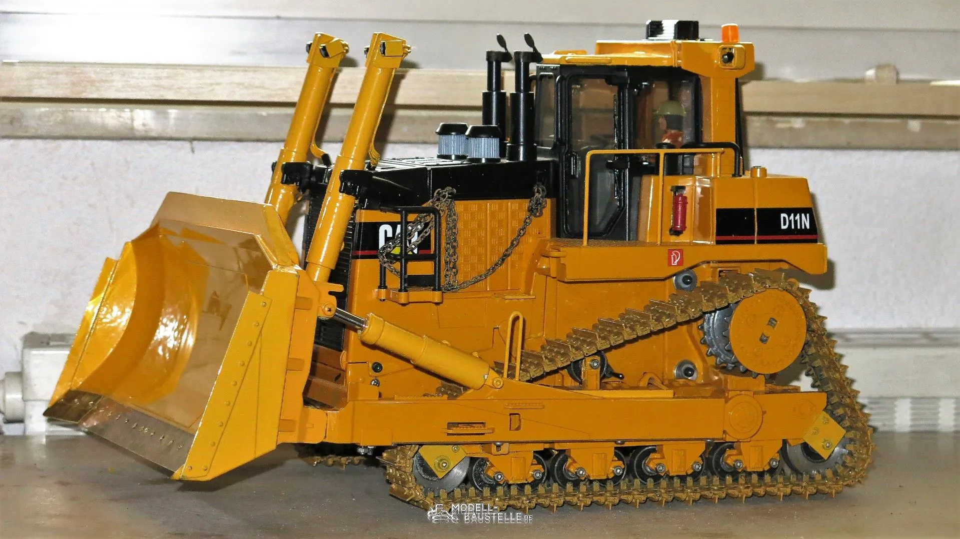

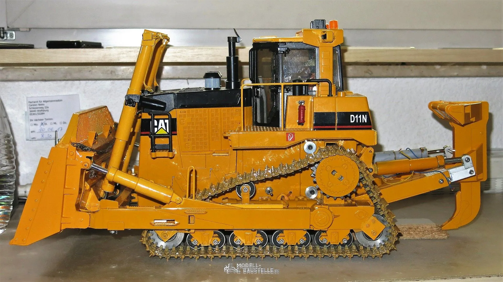

Hatte gestern Morgen auch ein längeres Telefonat mit einem Hobbykollegen . dem ich stolz ein Foto meiner Raupe mailte .
Zurück kam die trockene Antwort : Du hast einen Konstruktionsfehler drin .
Am Telefon erklärte er mir dann das meine Raupe beim Fahren wippen und unruhig laufen würde .
Zu erst wuste ich nicht was er meinte , dann hatt er mir den Fehler aufgezeigt .

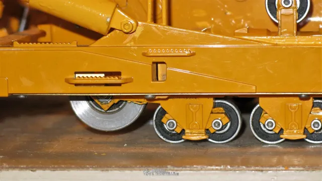

Ich hatte die Leiträder nicht auf gleicher Höhe wie die dazwischen liegenden Räder gebaut . ![]()
Schnell wurden noch mal original Fotos gesichtet , er hatte recht .
Seit heute Morgen ca. 07:45 sitze ich daran das Fahrwerk in den richtigen Zustand zu versetzen .
Mal ein paar Fotos zur Verdeutlichung .

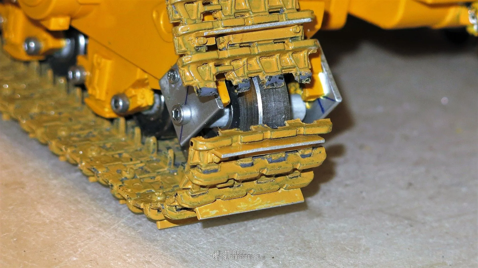

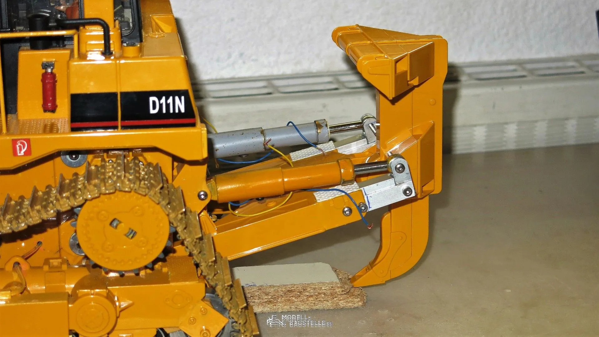

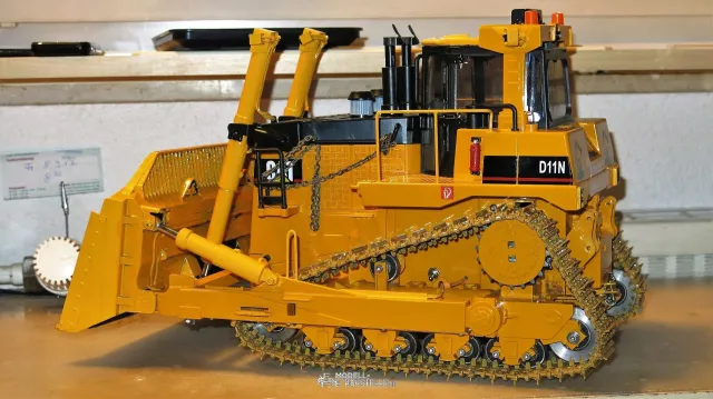

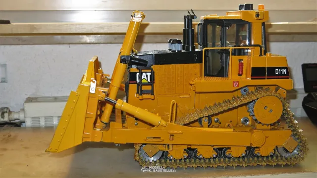

Due Raupe vor dem Umbau , man sieht deutlich das Vordere und das hintere Leitrad über dem Boden stehen .

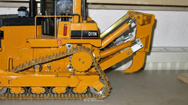

Auf diesem Foto wird der Fehler noch ersichtlicher .

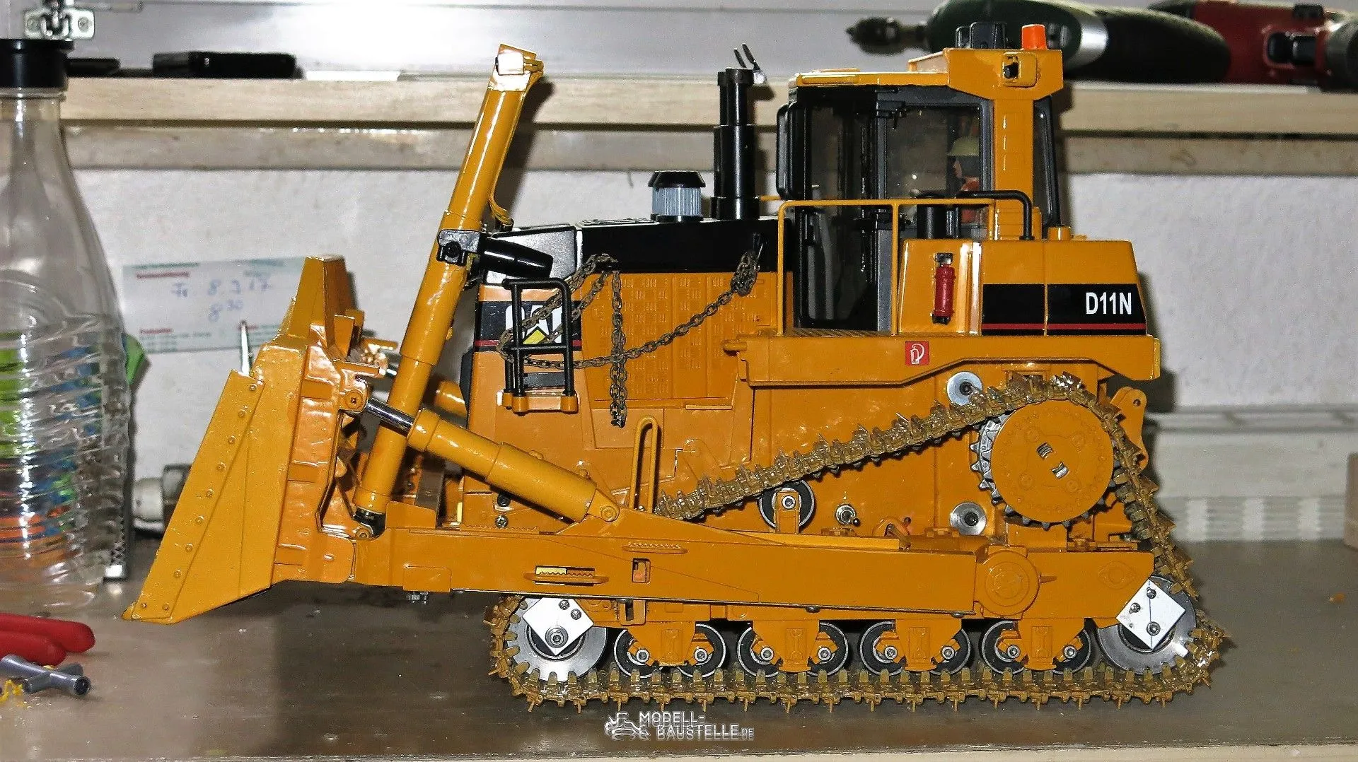

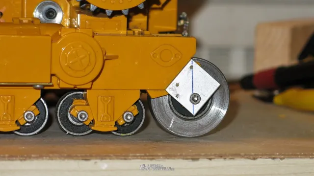

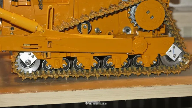

Und hier der erste , korrekte von vier zu erledigenden Umbauten .
Man sieht das jetzt das Leitrad plan zu den anderen Rädern läuft .

Zum Umbau werden 20 x 20 x 2 mm verwendet .
Sie werden geklebt , gestifftet und verschraubt .
