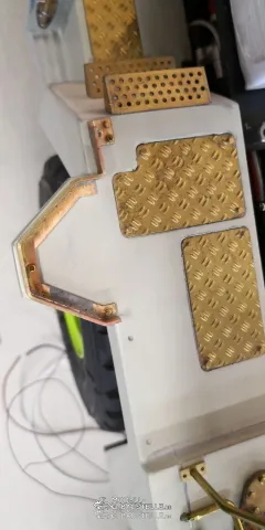

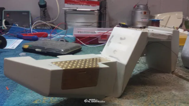

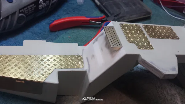

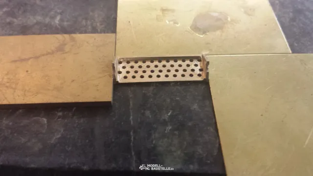

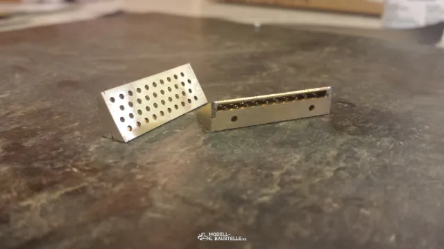

Da die Hauptauftritte mir persönlich nicht zusagten, habe ich erst mal die Tritte weg geschnitten und die Oberfläche geglättet.
Danach waren die neuen Auftritte dran. Damian hat mir diese Teile auf dem CAD gezeichnet und sie dann anschließend gefräst.
Nach dem anpassen mit der Schlüsselfeile habe ich diese Teile dann mit Lötzinn und einer Flasche Bier gegen das zittern
in Form gebracht.
Die tritte werden mit zwei Schrauben M1.4 befestigt.

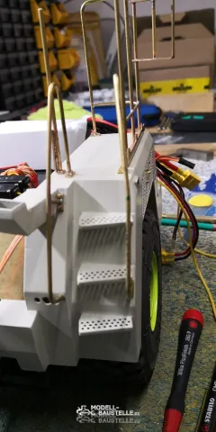

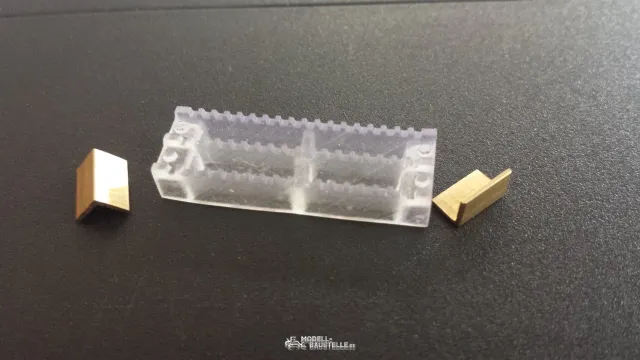

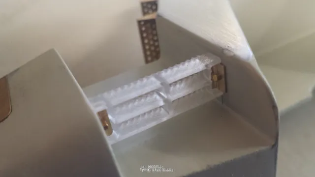

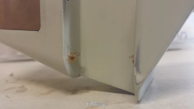

Die vordere Aufstiegstreppe war etwas verzogen also blieb nur das rausschneiden.
Die neue Treppenstufe ist im Sterelithographie 3D Druck erstellt worden. Dazu habe ich 2 kleine Haltewinkel aus Messing gefräst. Die Löcher sind in 1mm Durchmesser.
Die Winkel habe ich dann mit M1 Schrauben an das Seitenteil Geschraubt.
Tritt einhängen gut is!

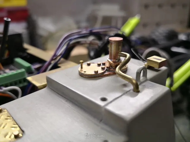

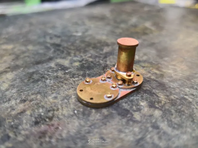

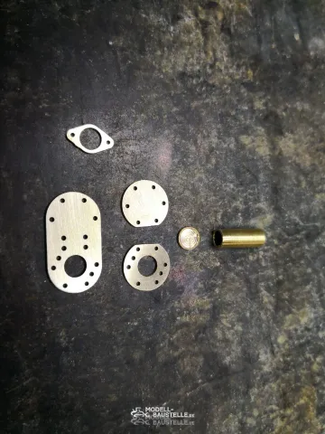

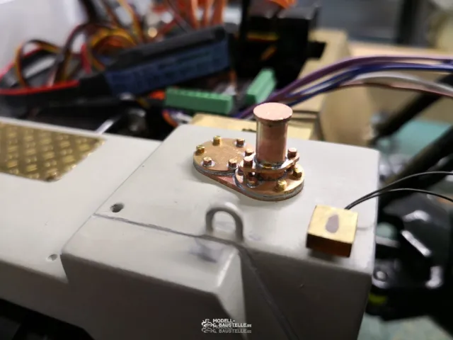

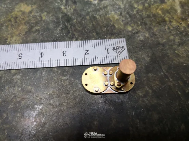

Heute hab ich ein weiteres Detail gefertigt. Gezeichnet per CAD und gefräst von Damian vielen ein paar Teile aus der fräse.
Wieder mit etwas Wärme und Zinn in Form gebracht.... Die Schräubchen sind alles M1.
Hier noch ein grössen vergleich.

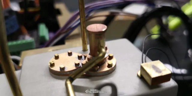

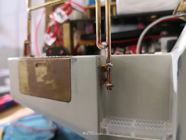

Dann das ganze Teil auf dem Hydrauliktank verschraubt.
Nun fehlt noch eine Leitung und da habe ich mich erstmal schwer getan.... gebogen mit der Rundzange....
Das sah für mich einfach nicht gut genug aus. Also habe ich es mit der Profiform probiert....
Aaaah schon viel besser...

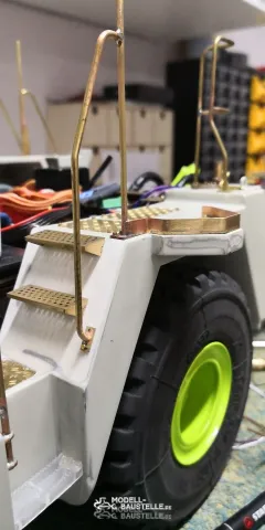

Zum gleichen Zeitpunkt habe ich dann noch das entsprechende Geländer gebaut.
Wieder dem Ziel etwas näher....

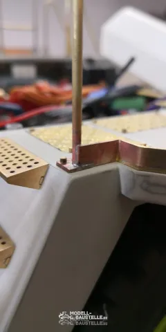

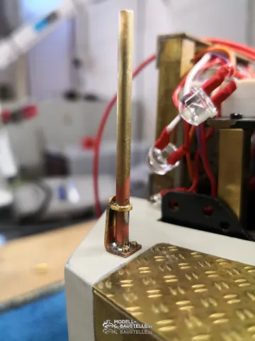

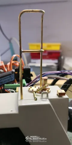

Diese Woche hatte ich bis jetzt erst Zeit für die vordere Stange des Geländers neben der Motorhaube.
Die Stange mit Fuss ist aus drei Teilen, die Stange selbst in 3mm Durchmesser, den Fuss und die obere kleine Halterung. War mal wieder fummelig... Geschraubt wurde wieder mit M1.

Hallo Leute

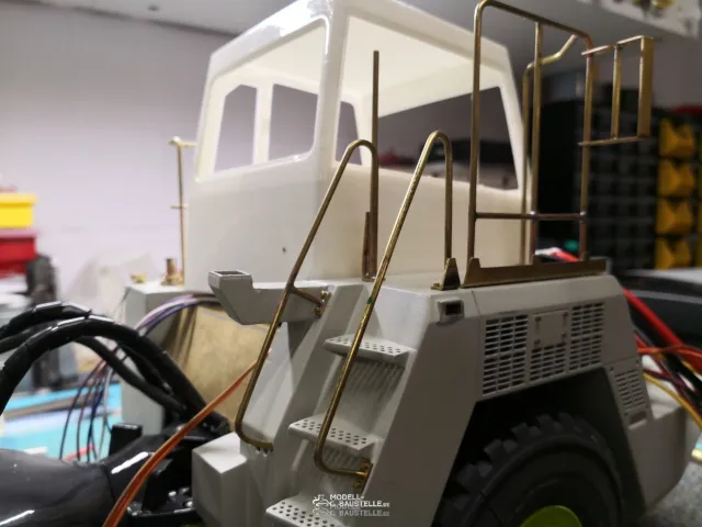

Heute habe ich das vordere Geländer komplettiert. Da dieses Geländer von den Montagepunkten in alle Richtungen schräg läuft habe ich einige Anläufe gebraucht. Für das Endprodukt natürlich Bilders.
Die Halterung bei der Treppe ist CNC gefräst und anschließend mit einer Profiform gebogen. Nachdem diese Halterung montiert war. habe ich die Geländerteile einfach mit dem Lampert Schweissgerät angepunktet. Nach dem demontieren wurden die Kontaktpunkte nachgelötet.
Und so sieht es im ganzen aus...

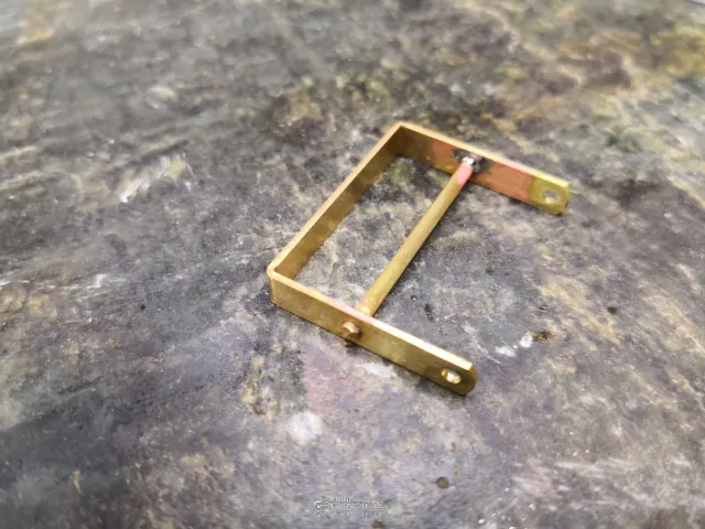

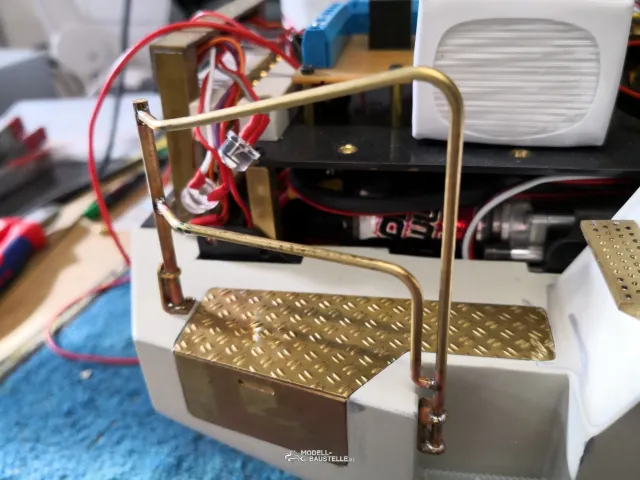

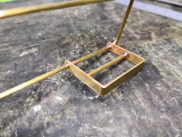

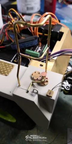

Uuuund weiter gehts im Geländerbau. Durch die kurze Zeit Heute ein "einfaches" Geländer.
Messingdraht 2mm gebogen und mit den Anschraubflanschen aus der CNC mit Lötzinn verheiratet. Bilder sagen ihr übriges.....
Das Geländer steckt auch im Seitenteil damit es stabiler ist.
Geschraubt mit M1 Schräubchen.....

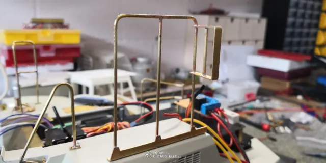

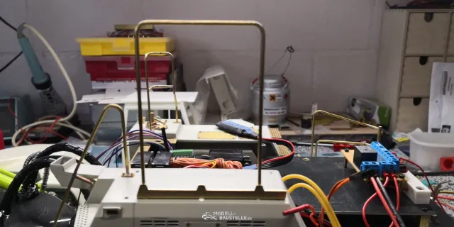

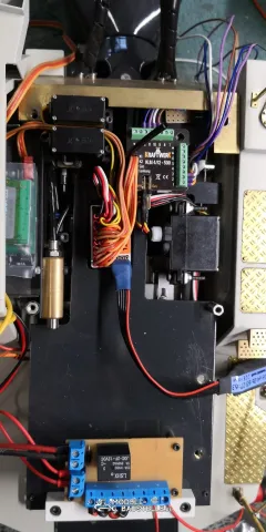

Ich war mal wieder in der Werkstatt und bevor ich an den Geländern weiter gebaut habe, war es mal an der Zeit den Kabelsalat Teilweise aufzuräumen. Davon mal ein Bild.
Alle Servokabel gekürzt und neu gecrimpt. Das gibt nun Platz für Akku und anderes.

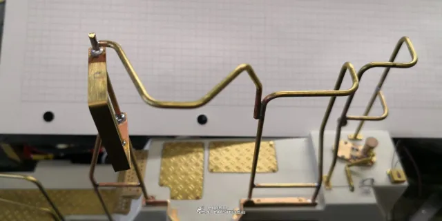

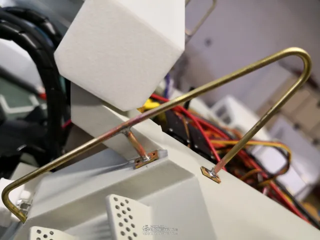

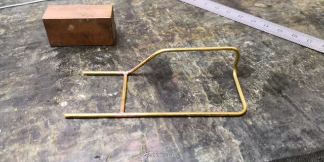

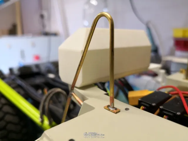

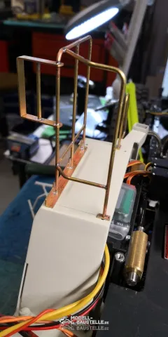

Aber nun mal zu den Geländer. Ich wollte heute mal eines der Grossen angehen. Der Winkel unter dem Geländer ist mal wieder CNC gefräst und auf Profiform gebogen. Das Geländer erst mal grob zurecht geschustert.
Der 2mm Draht reicht wieder durch das Carrosserie Teil durch für einen guten Halt. Der Mittelsteg wurde eingefädelt und mit dem Lampert angepunktet. Um das ganze verlöten zu können, musste ich den Spiegelhalter bauen.
Angelötet am Geländer....
Und mal schauen obs passt!

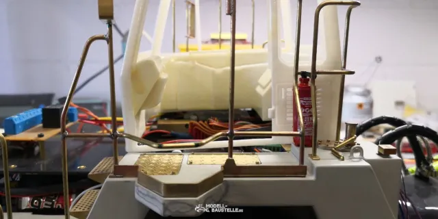

Die Mittelstege wurden nun geschnitten, angepunktet und zusätzlich verlötet. Der zweite Teil des Geländers gebogen und angepasst. Punkten, löten anpassen etc.
So sieht das ned schlecht aus.
Noch ein Bild zum Originalteil von Fumotec.
Zum Schluss habe ich noch das einfachste Geländer oder die Haltestange angebaut....

Danke danke Alex, sind doch nur Geländer....

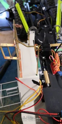

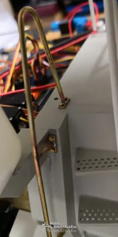

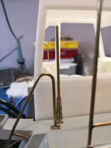

Und weiter gehts mit der Fummelei. Als nächstes kommt der zweite Treppenhandlauf.
Damit das Geländer nicht innen auf der Treppe läuft habe ich es nach außen gedreht um es dann weiter unten mit einem Knick wieder aufzufangen und gerade nach unten zu leiten.
Das Bild is leider nicht besonders, ich hole das nochmals nach. Montiert wurde das Geländer wie immer mit M1......
Leider habe ich von der mittleren Stütze kein brauchbares Bild...... Aber das Geländer ist nun fertig.

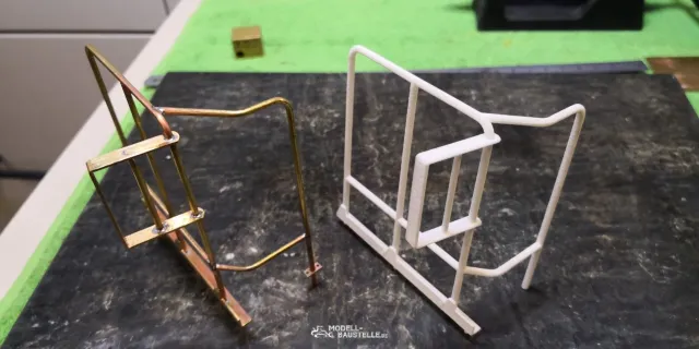

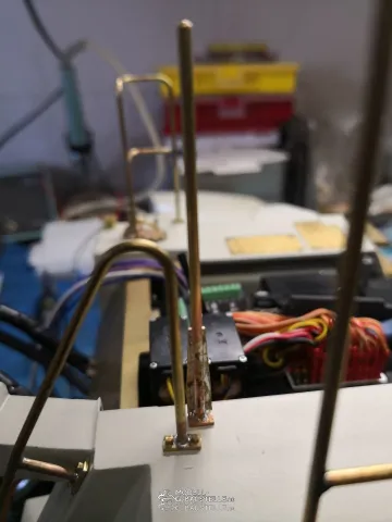

Nun gut, aber das letzte der Geländer macht mir noch etwas Angst also erstmal vorbereiten und die Fussicherung verlötet ausgerichtet und montiert.
Die Sicherung besteht aus drei Teilen, einer Grundplatte, die gebogene Wandung und der Flansch der die Senkrechte Geländer-stütze aufnimmt, Welche nach dem bohren eines 2mm Lochs gesetzt werden konnte. Und schon mit dem Handlauf für die Treppe.
Alle Teile natürlich geschraubt, damit man es zum lackieren demontieren kann.
Der Spiegelhalter gleich wie der letzte.....
Dann gehts an die zweite Hälfte des Geländers.....
Montage......gesteckt und geschraubt....
Zu guter letzt noch die Verbindungen der beiden Teile. Echt ne scheiß Fummelei, aber ich habe es hin bekommen.
Und unten....

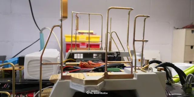

Und in der Gesamtansicht!
Wieder ist ein Stück geschafft. Es war wie immer beim Geländerbau etwas heikel mit dem löten, aber mit meinem Schweißgerät konnte ich die Teile jeweils leicht anpunkten und dann löten. Bin gespannt wie das alles in Farbe aussehen wird.

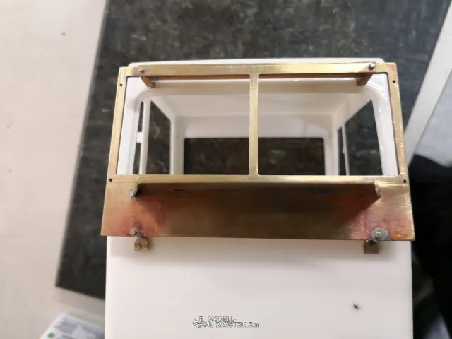

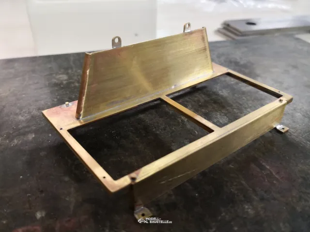

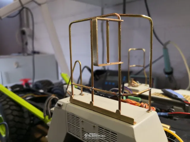

Ich hab mal wieder viel am Hals und deshalb gibt es nur Bilder von meinem Heckgitter oder hinterer Kabinenschutz.
Alle Teile sind aus Messing zusammengelötet mit der Flamme...Der Grundrahmen ist zweiteilig (Sandwichbau) die anderen Teile von Hand angepasst.
Mehr habe ich leider im Moment nicht geschafft, aber es ist wieder ein Puzzlestein auf dem Weg zum fertigen Modell.
