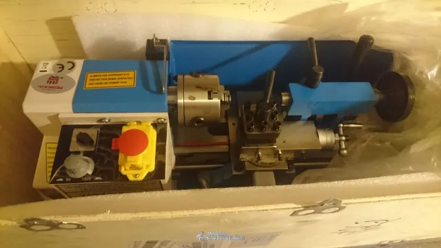

Die Maschine kam auf einer Einwegpalette in dieser Holzkiste.
Ordentlich am Boden verschraubt und mit genügend Styropor und Folie verpackt. Die meisten Teile waren von einem Ölfilm bedeckt, welcher sich jedoch mit einem Lappen entfernen lies.

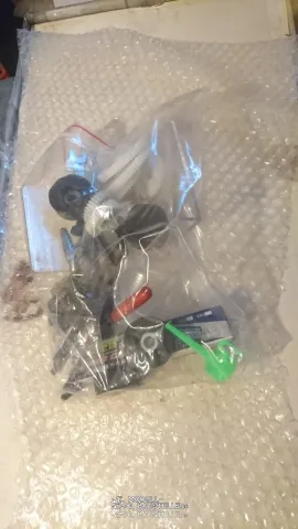

Zubehör lag in Luftpolsterfolie verpackt in der Kiste.
Die Maschine hatte keinerlei äußere Beschädigungen vom Transport, was ich mal als Pluspunkt werte!

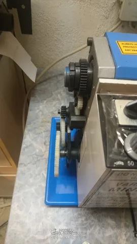

Als ich den Vorschubgetriebekasten öffnete, entdeckte ich jedoch sofort riesige Fehler:
Die Zahnräder, welche auf einem Hilfsgestel montiert sind standen schief! (siehe Bild)![]()
Nach dem ich dies neu justiert hatte, schloss ich die Wartung ab und schaltete die Maschine an:
