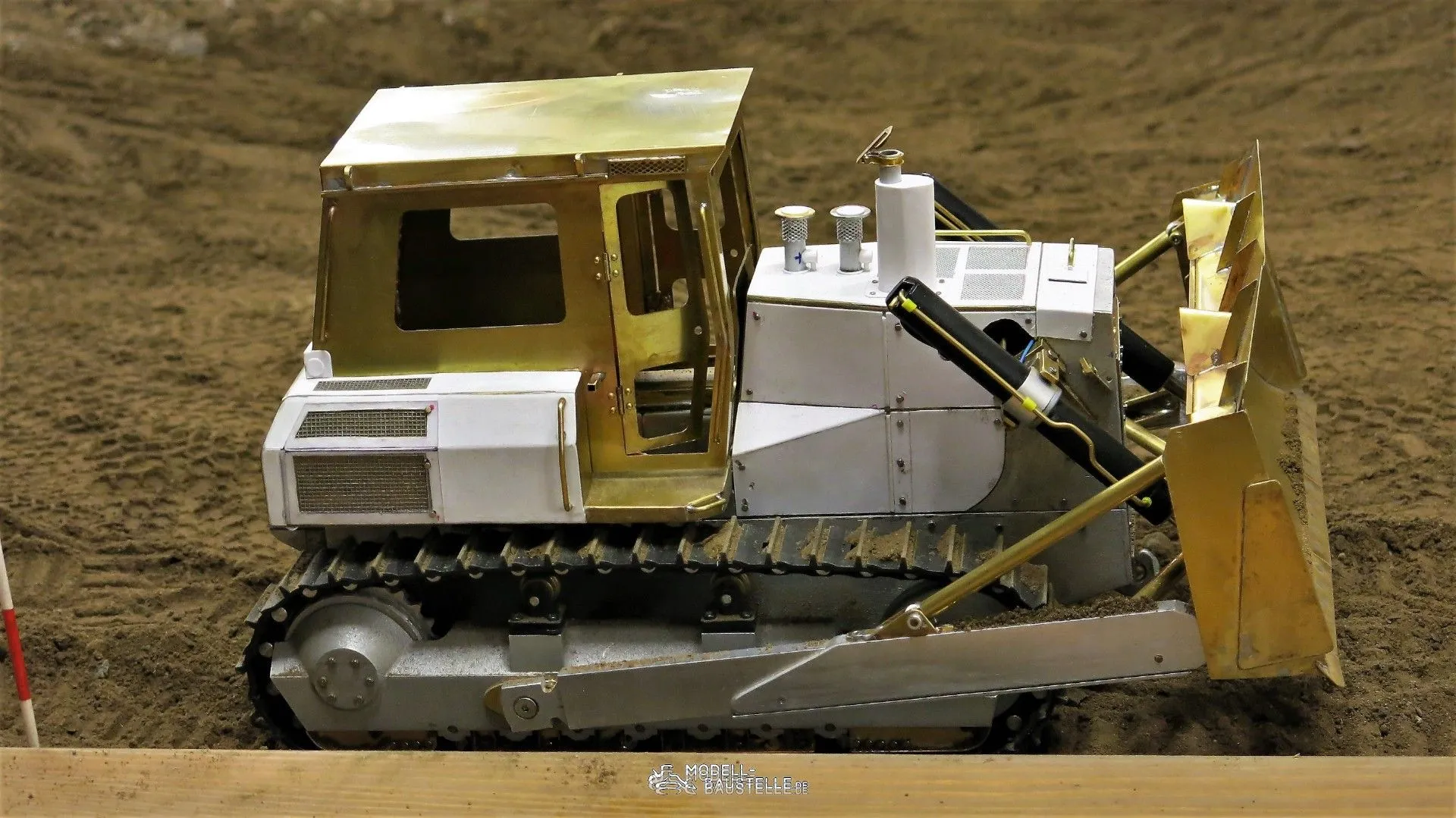

Mein neues Projekt : eine Liebherr PR 751 in 1 : 14
  • Hallo ,
    Ihr werdet jetzt einige Zeit nichts von meiner Raupe höhren .
    Der Grund ist das ich auf der Suche nach einem Lackierer bin .
    Ich kann schon Vieles aber Lackieren gehöhrt nicht unbedingt dazu .
    Zusätzlich muß ich auch ein bischen auf meine " Gesundheit " , achten .
    Witz komm raus Du bist umzingelt .
    Es kommt allerdings noch darauf an was für eine vernünftige Lackierung verlangt wird .
    Na mal sehen , ab Montag geht die Suche los , denn in der Zwischenzeit gefällt mir meine 751er so gut
    das ich sie nicht mit meinen geringen Lackierfähigkeiten versauen will .
    Nach dem Lackieren gehts dann mit dem Bericht weiter .
    Grüße Bodo

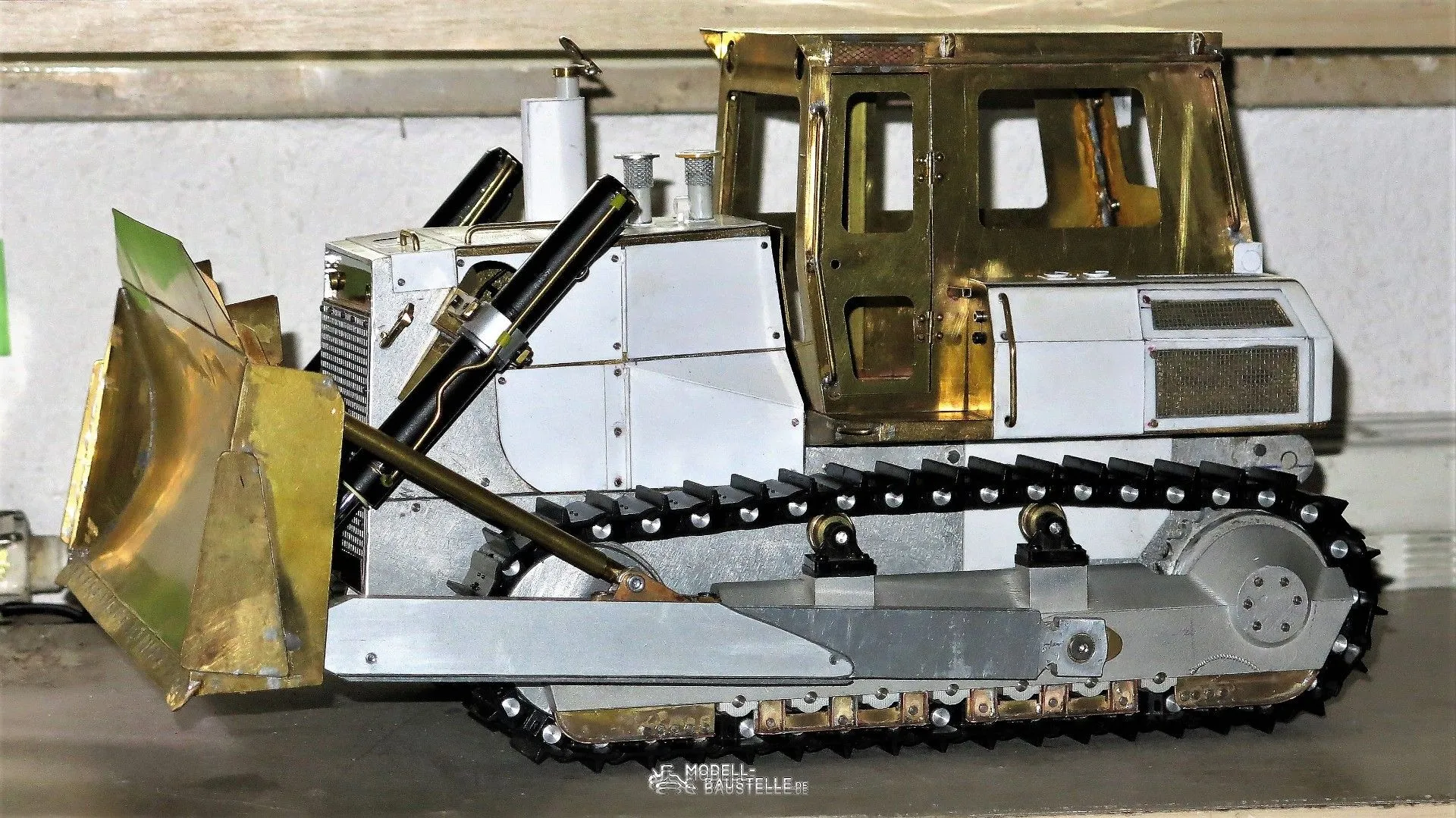

    Nix warten , loslegen aber mit etwas Anderem .

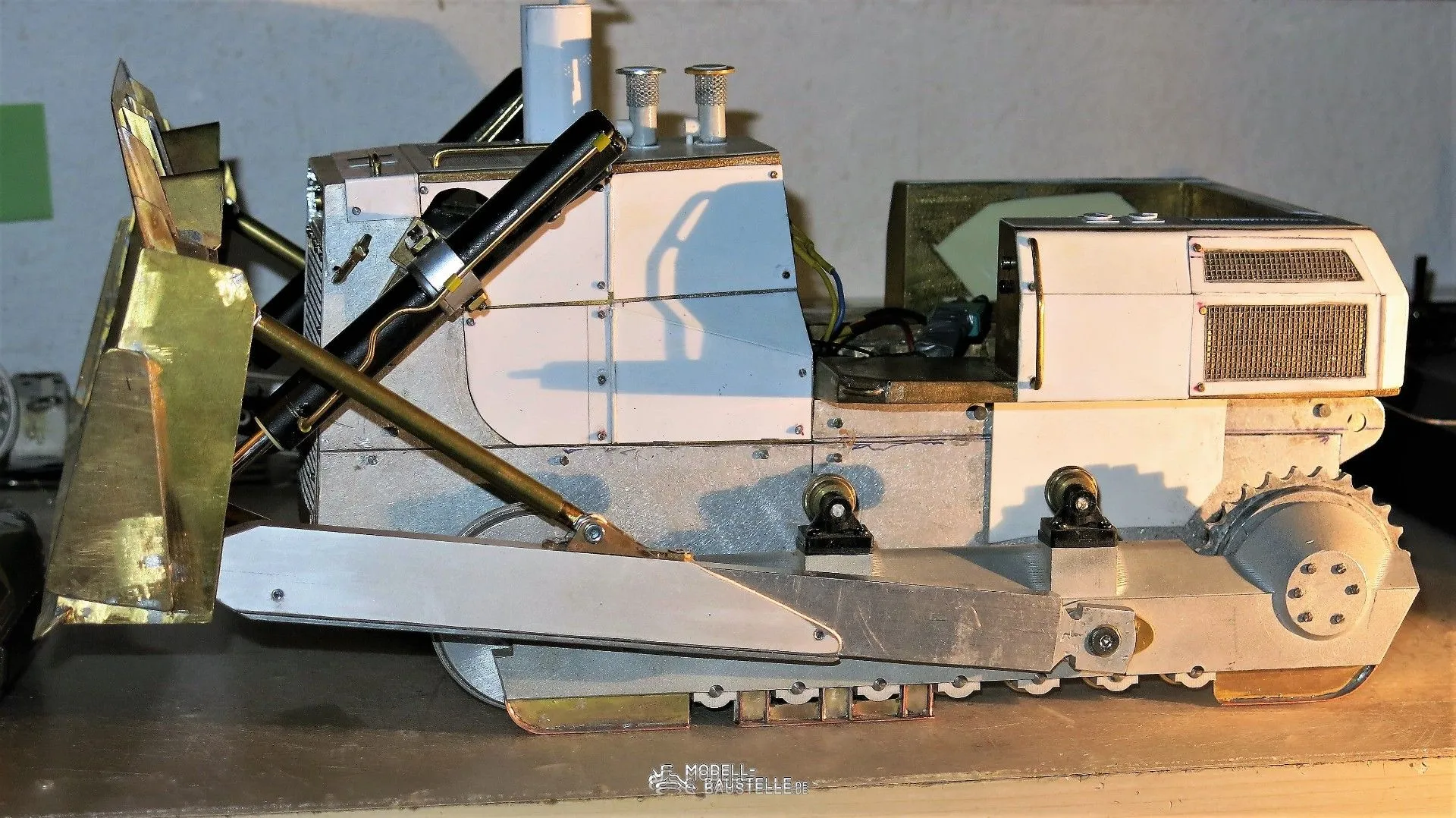

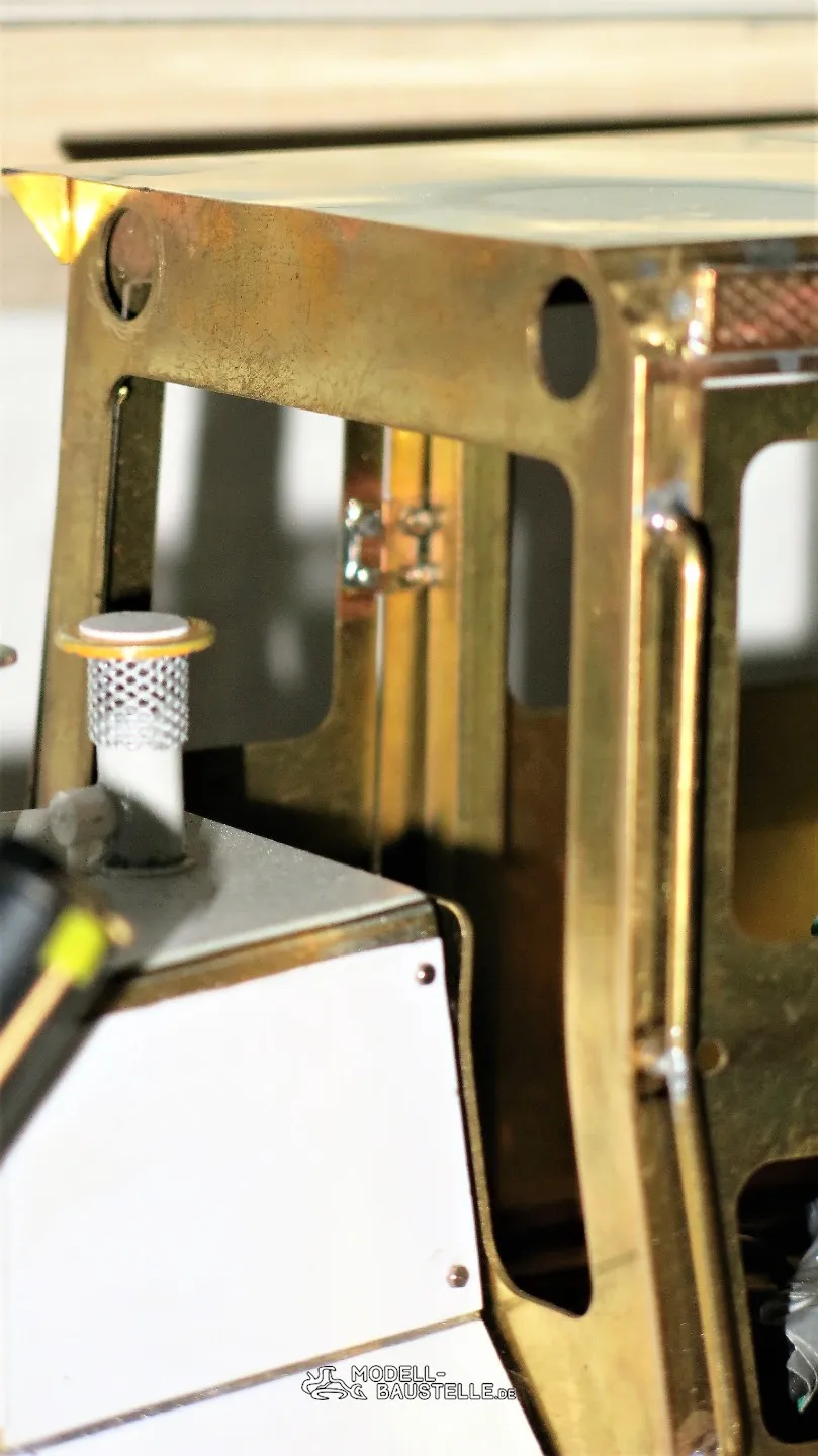

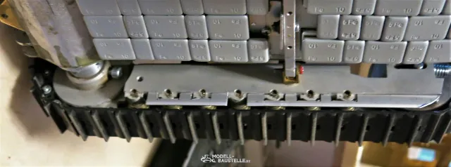

    Als erstes habe ich Heute den Überrollbügel mittig , innen im Fahrerhaus erstellt und montiert .
    Entschuldigt bitte das schlechte Foto .

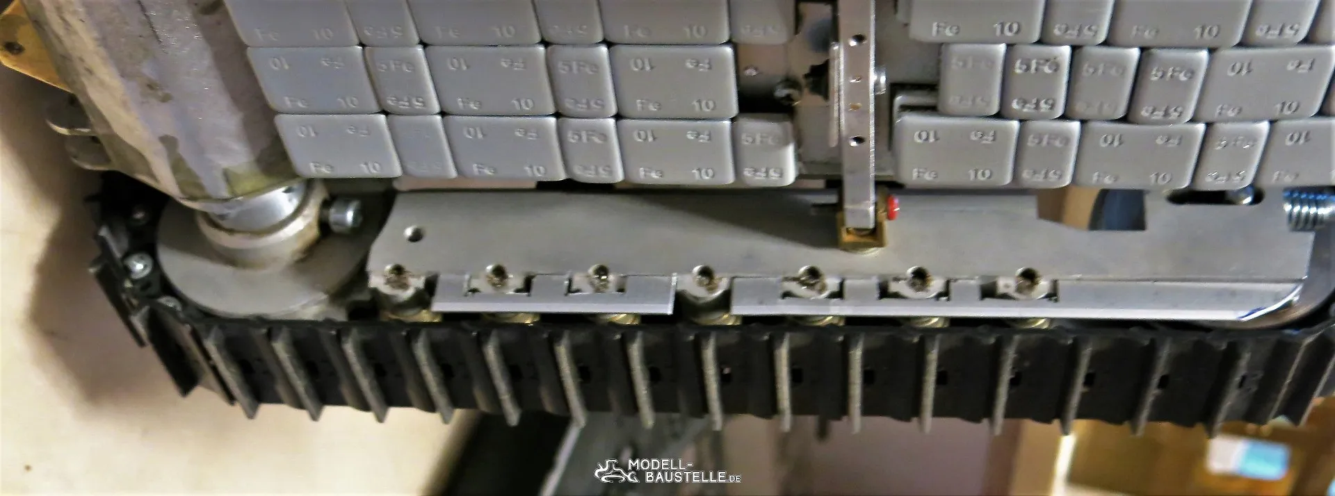

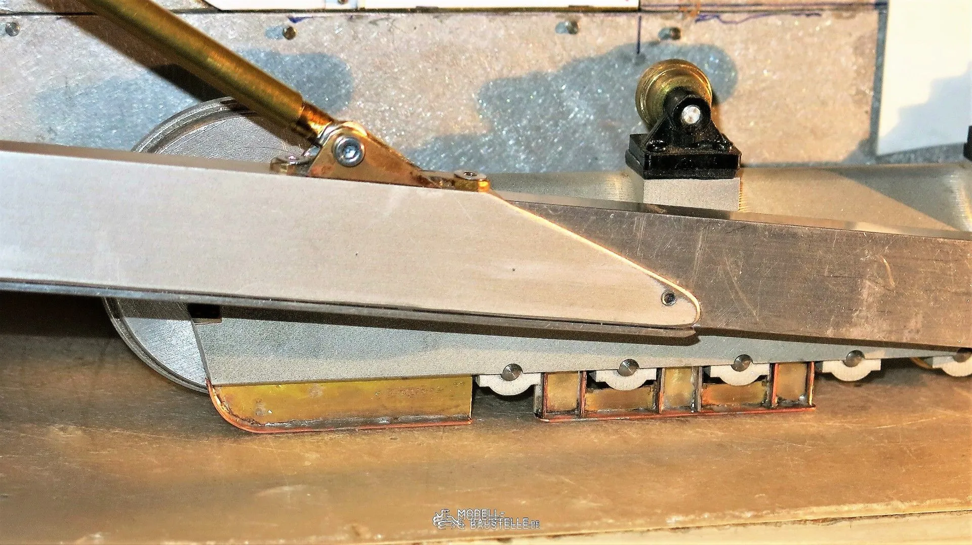

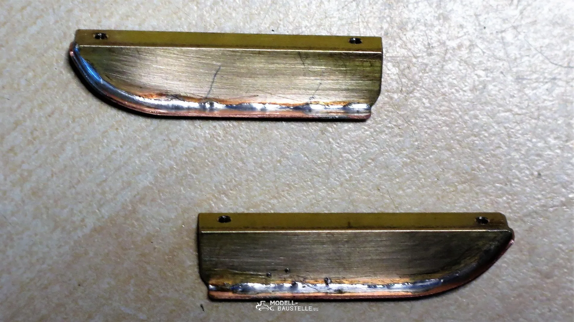

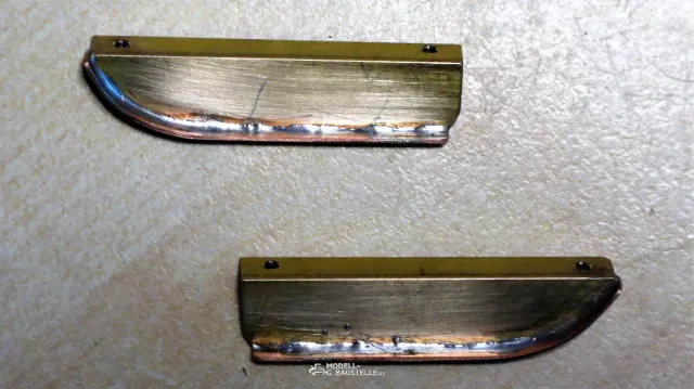

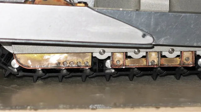

    Dann , als ich länger in Betrachtung versunken vor der Raupe saß entdeckte ich das ich die fehlenden Steinabweiser ( :Denk: ) im unteren Bereich
    der Ketten noch nicht erstellt habe .
    Einen Teil , den Hinteren habe ich dann auch heute Vormittag noch fertig gelötet und auch noch montiert bekommen .
    Ich denke mein Antriebsstrang wird es mir danken .
    Speziell beim " drehen auf dem Teller " .
    Gemacht habe ich sie aus zugeschnittenem Messung U-Profil und passend zugeschnittenen Kupferstreifen ( Materialreste vom Dachdecker ) . :D
    Grüße Bodo.

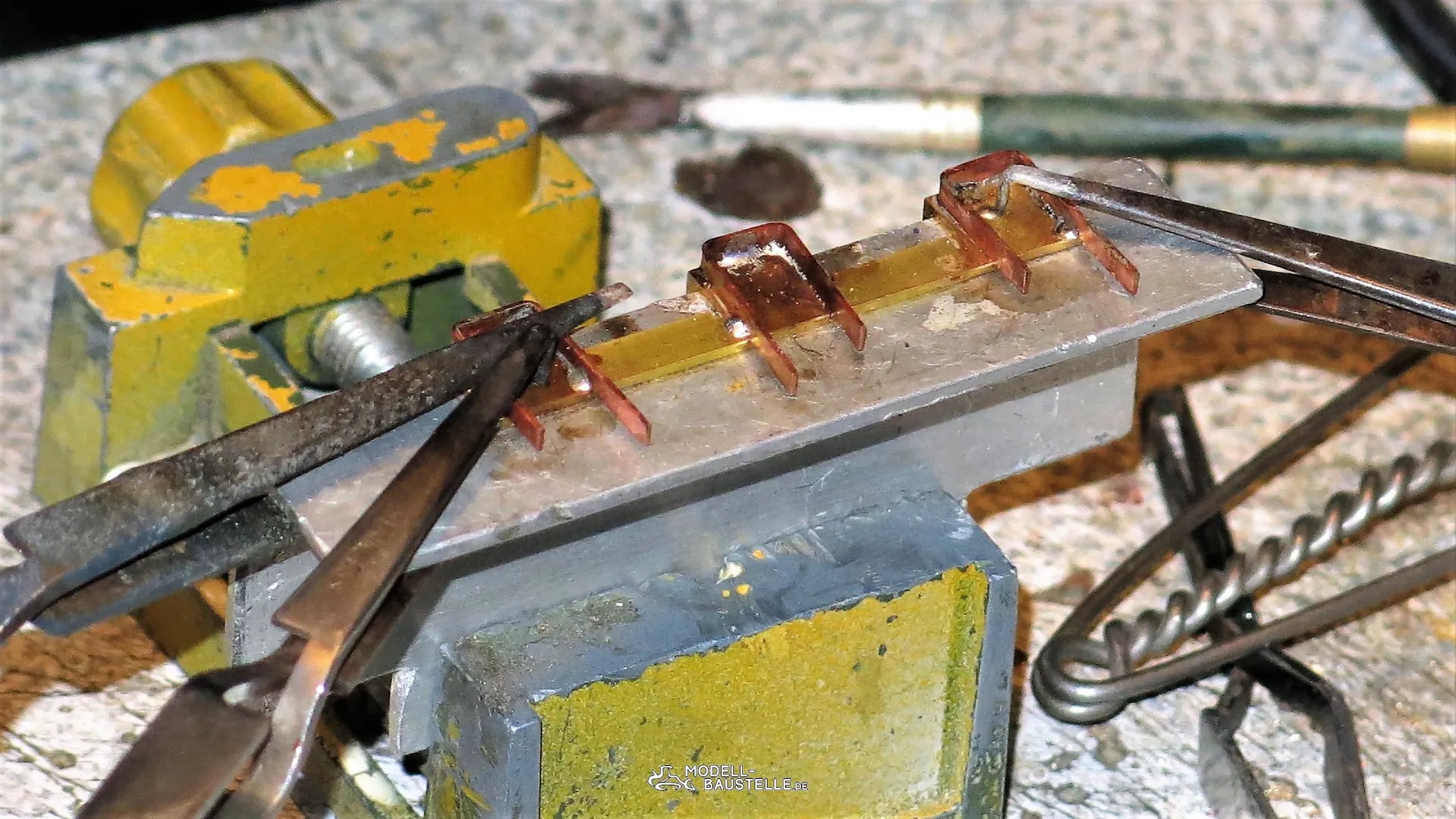

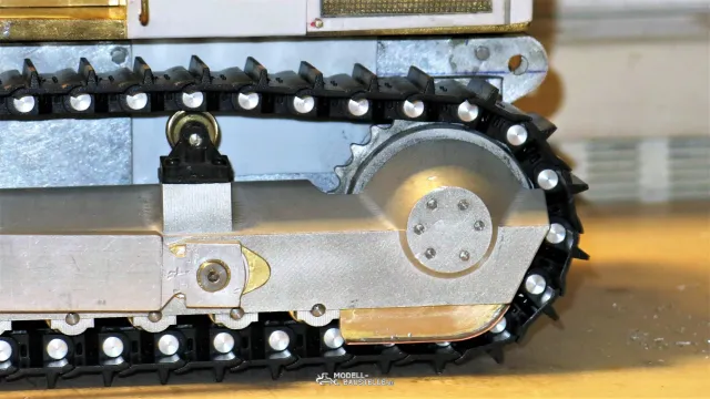

  • Hallo und einen schönen Sonntag,
    habe heute Morgen auch gleich die beiden vorderen Kettensteinabweiser ( :Denk: ) gebaut und montiert .
    Für mich ist sehr interessant das es diese Abweiser , original Fotos nach , von Vorn bis Hinten in einem Stück , dann so wie ich sie bisher gebaut habe :D ,
    auch dreigeteilt und auch viergeteilt gegeben hat .
    Grüße Bodo

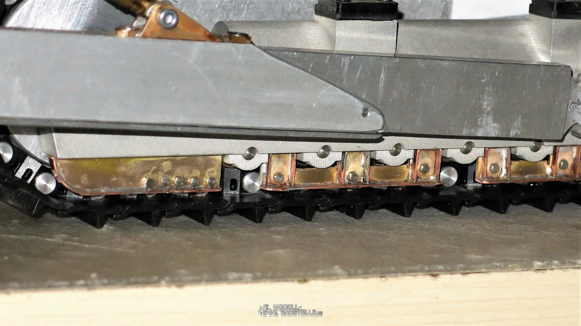

    Hallo ,
    eigentlich wollte ich es bei den schon montierten Abweisern lassen , aber .....................................................
    Habe dann Versuchsweise auch noch den daneben liegenden Gebaut und montiert :D .
    Das negative darann ist : ICH MUß JETZT NOCH DIE RESTLICHEN DREI BAUEN . :Wand: .
    Es gefällt mir richtig gut . :D .
    Grüße Bodo

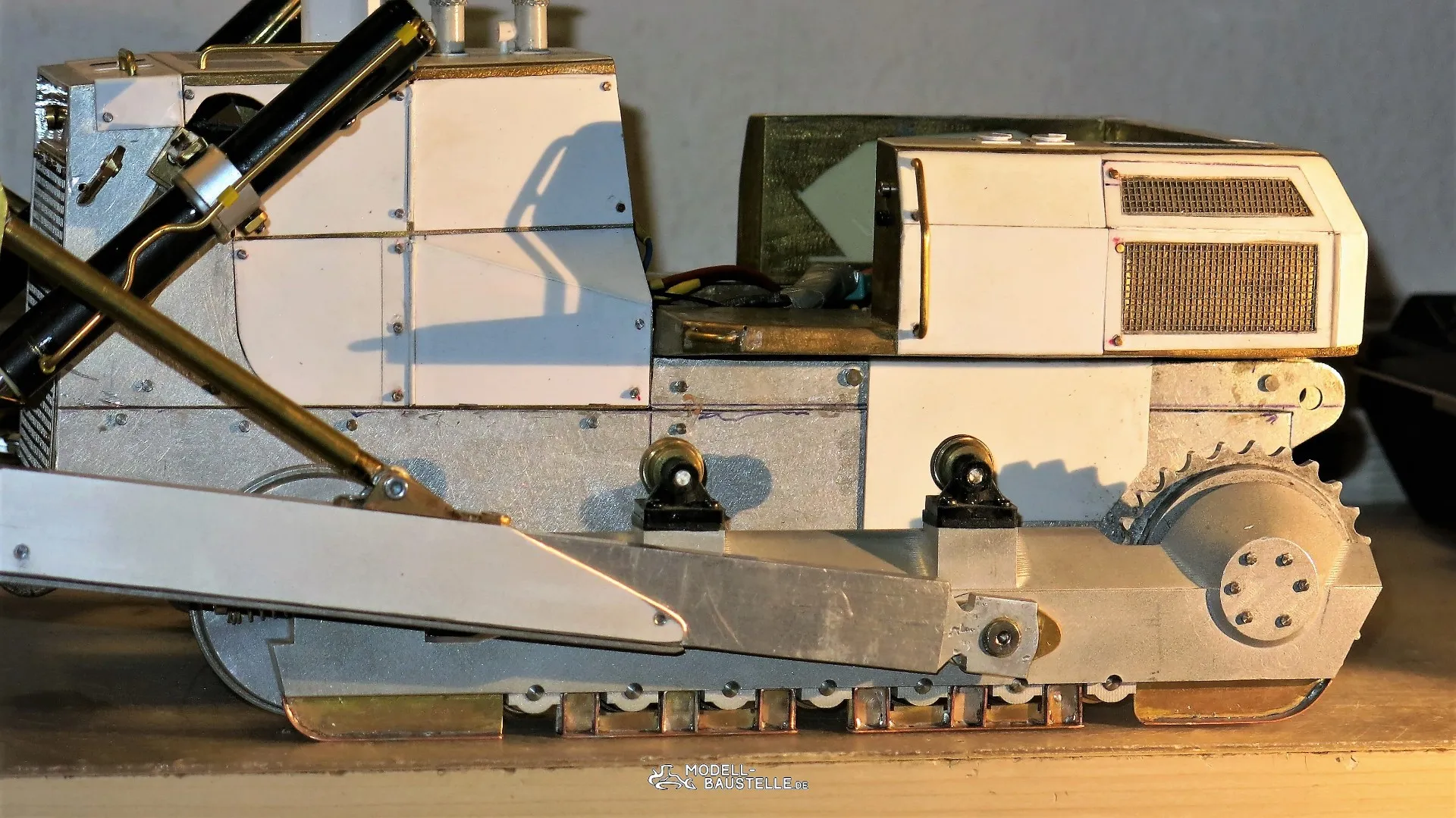

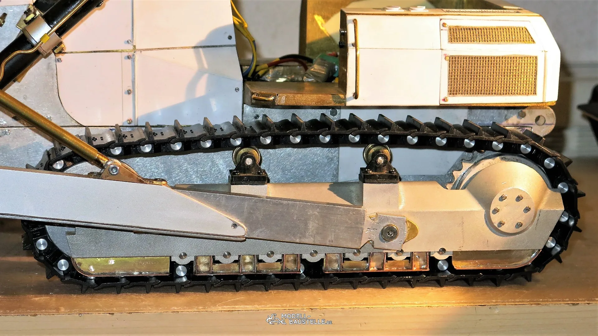

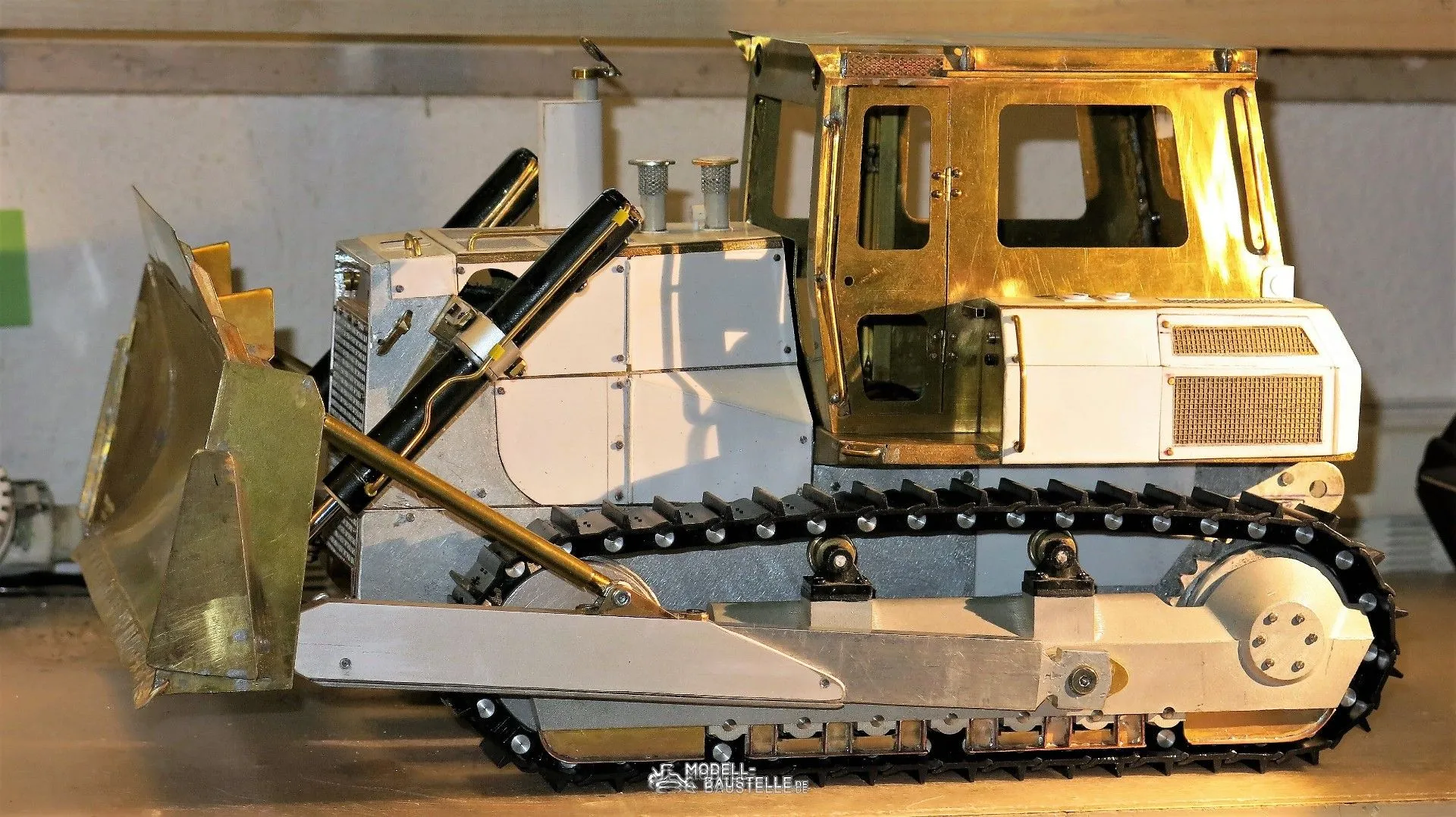

    Hallo ,
    jetzt sind die Abweiser auf beiden Seiten fertig und montiert . :D
    Auch wenn sie dem Original gegenüber vereinfacht sind kommt der Gesammteindruck dem Original schon sehr nahe .
    So langsam sieht sie wirklich nach einem Eigengewicht von ca. 45 t aus .
    Hier komplett mit den Ketten .
    Grüße Bodo

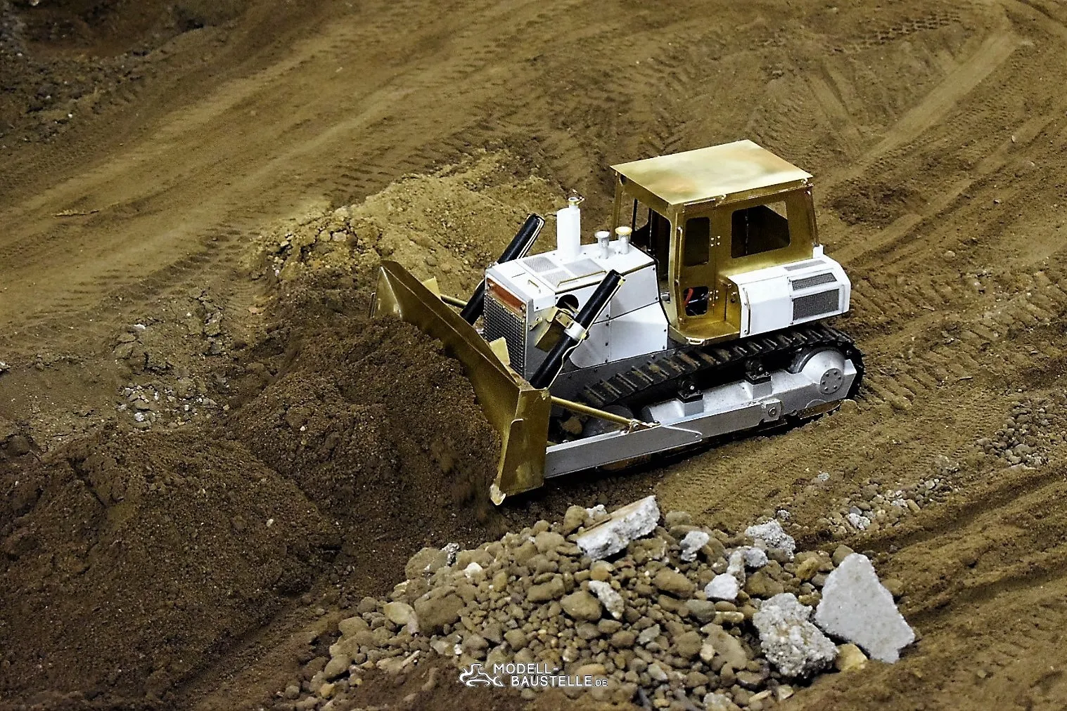

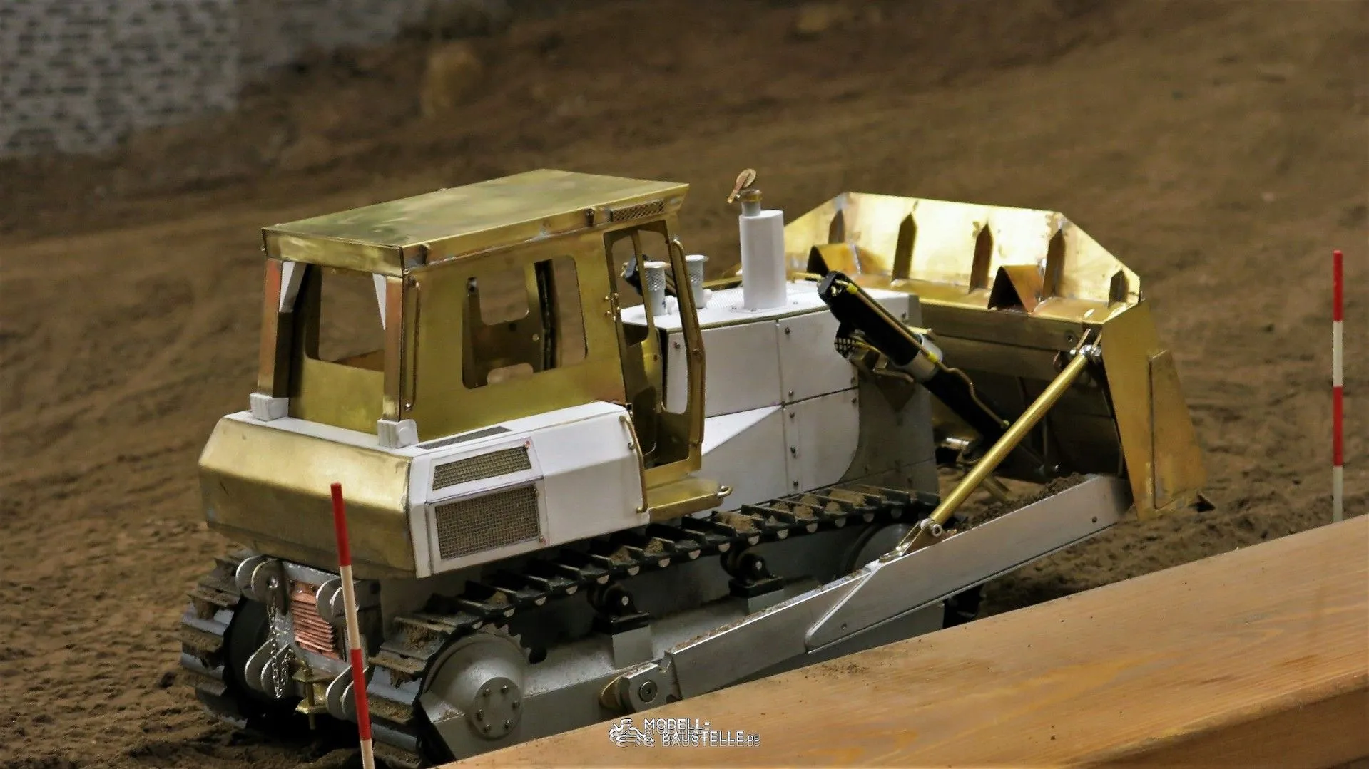

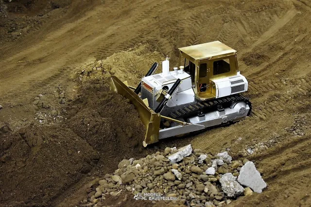

  • Hallo ,
    bin seit 2 Stunden wieder vom Fahrtag zu Hause .
    Bin platt wie Hulle .
    Habe Heute fast 5 Stunden unsern " alten Kanal " verfüllt und planiert .
    DIE LIEBHERR PR 751 LÄUFT !!!!!!!!!!!!!!!!!!!!!!!!!!!!!!!!!!!!! :thumbup:
    Vier Stunden habe ich sie gefahren .
    Und wie , mit einer Macht die mich immer wieder aufs Neue überrascht hat .
    Einfach toll ,

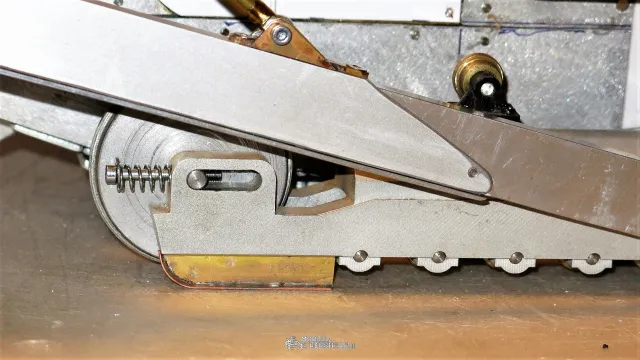

    Bis auf ein kleines Problem , eine Kette ist mir zwei mal abgesprungen .
    Die Feder des Kettenspanners ist anscheinend zu weich , ist aber nicht schlimm sie wird Morgen ausgetauscht .
    Auch die von mir überarbeitete Kunststoffkette läuft jetzt einwandfrei und stellt sich nicht mehr auf .
    Die Restliche Zeit habe ich meine Cat D10T gefahren auch die läuft in der Zwischenzeit perfekt .
    Es war ein rund herum gelungener Fahrtag . :P
    Meinen Dank auch an Alle die da waren , es einen riesen Spass mit Euch gemacht .
    Habe leider kaum Fotos von der Liebherr gemacht .
    Grüße Bodo

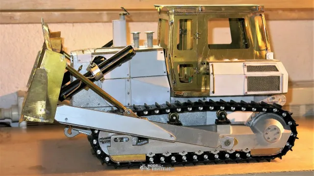

  • Hallo ,
    Bin gerade mit der Reinigung der Raupen fertig geworden .
    Dabei habe ich den Grund für das abspringen der Kette gefunden .
    Ich habe mir einen Stein genau zwischen den Kettengliedverbindern eingefahren .
    Der Stein war so groß das er den Raum für die Turaszähne komplett ausgefüllt hatt und dadurch die Kette vom Turas weggedrückt hat .
    Bei der nächsten Lenkbewegung sprang dann die Kette ab .
    Also war nicht , wie zu erst vermutet die Kettenspannfeder schuld .
    Grüße Bodo

    So wie Heute die inneren Abweiser an den Fahrwerksschiffen . :D
    Die Äußeren haben sich sehr bewährt , mal sehen was die Inneren bewirken werden .
    Grüße Bodo

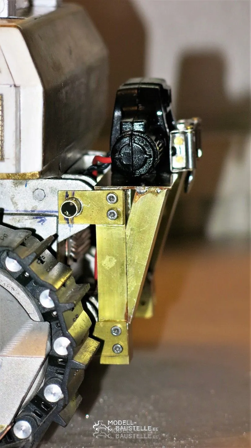

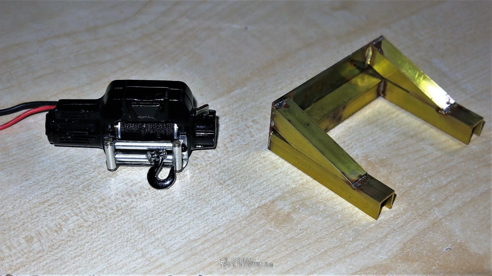

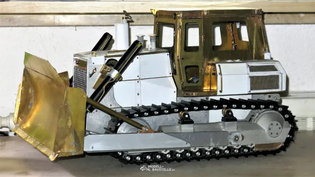

  • Hallo ,
    wenn ich schon mal beschließe nichts zu machen dann wird dieser Beschluß meißt durch eine fesselnde Idee revidiert .
    So auch Heute .
    Spielkalb wie ich nun mal bin , bemerkte ich das irgend etwas hinten an der Raupe fehlt und damit meinte ich nicht den Reißzahn .
    Da fiel mir ein das ich mal eine Modellseilwinde gekauft habe Diese aber nicht verbaut habe weil sie zu groß war .
    Die Winde gesucht , gefunden , angehalten , passt .
    Also aus Messing U-Profilresten ein Montagegestell zusammengelötet , die Winde draufgeschraubt und an der Raupe montiert .
    Jau , gefällt mir . :D
    Es muß ja nicht Alles genau dem Original entsprechen aber dafür bietet sich jetzt eine Rieseneinsatzmöglichkeit .
    Wenn sie zui schwach sein sollte dann baue ich eben eine stärkere Winde .
    Grüße Bodo
