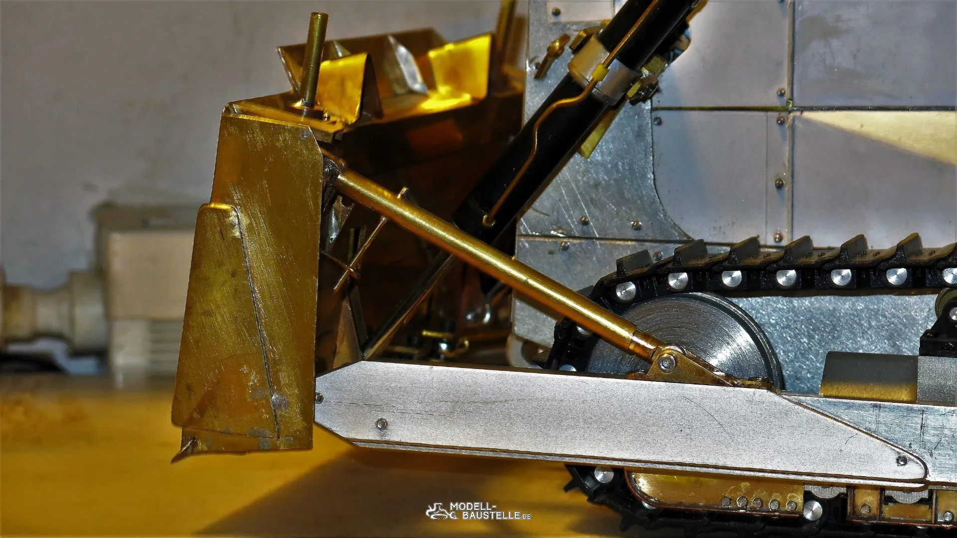

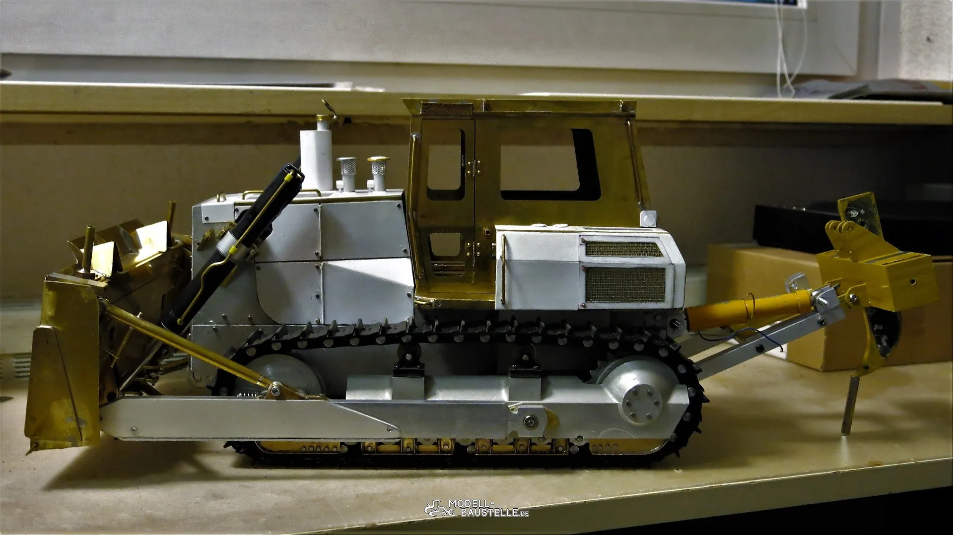

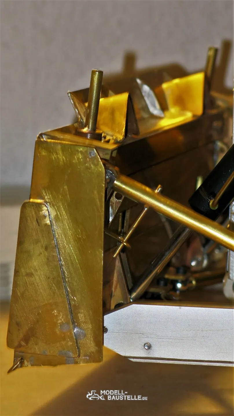

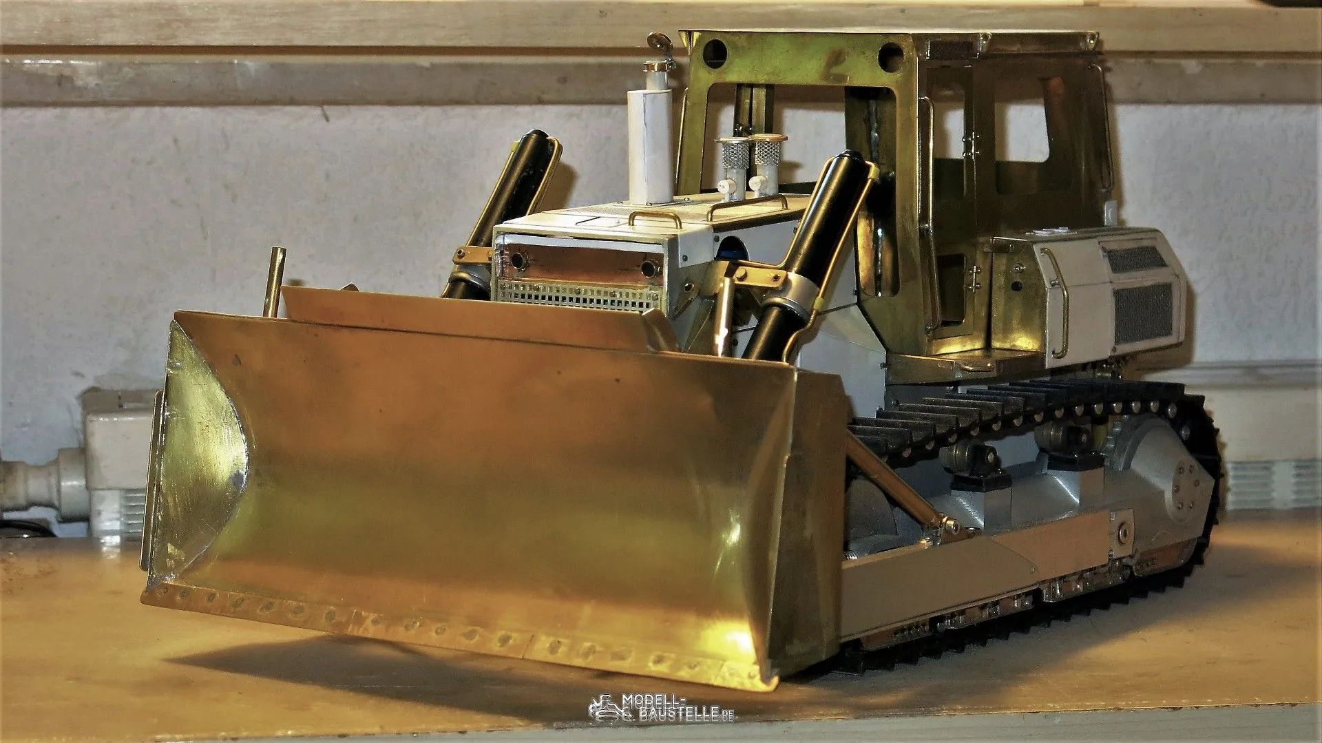

  • Hallo ,
    nach längerer , eingehender Betrachtung meiner Raupe habe ich mich doch entschieden das Schubschild in den Auslieferungszustand dieser Raupen zu ändern . :D
    Dazu wurde am oberen Abweiser rechts und links ein Stück entfernt .
    Hätte nicht gedacht das diese Änderung optisch so viel ausmacht .
    Muß gestehen , es gefällt mir sogar noch besser als Vorher .
    Grüße Bodo
  • Hallo ,
    so schlicht und einfach wurde zum Ende der 80er Jahre des letzten Jahrhunderts ein Verstellknebel der Schildneigungseistellung fest gelegt .
    Einfach mit einer am Schild angeschweisten , eisernen Öse .
    Diesen Gimmik konnte ich mir natürlich nicht entgehen lassen . :D
    Grüße Bodo

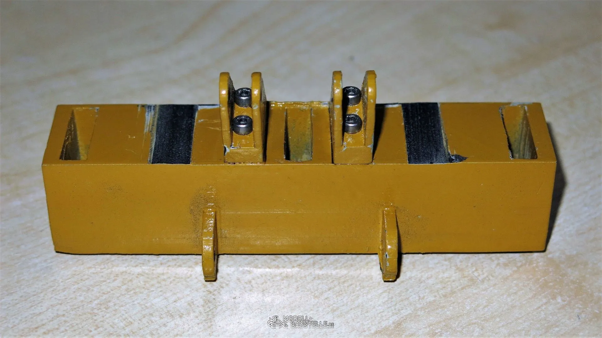

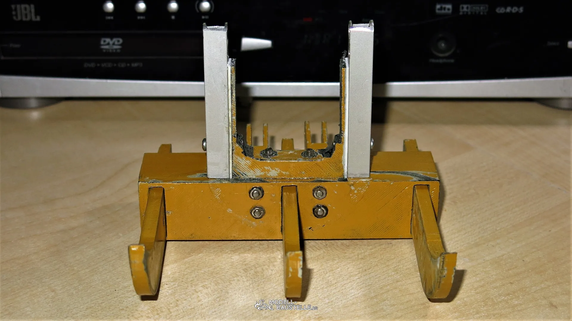

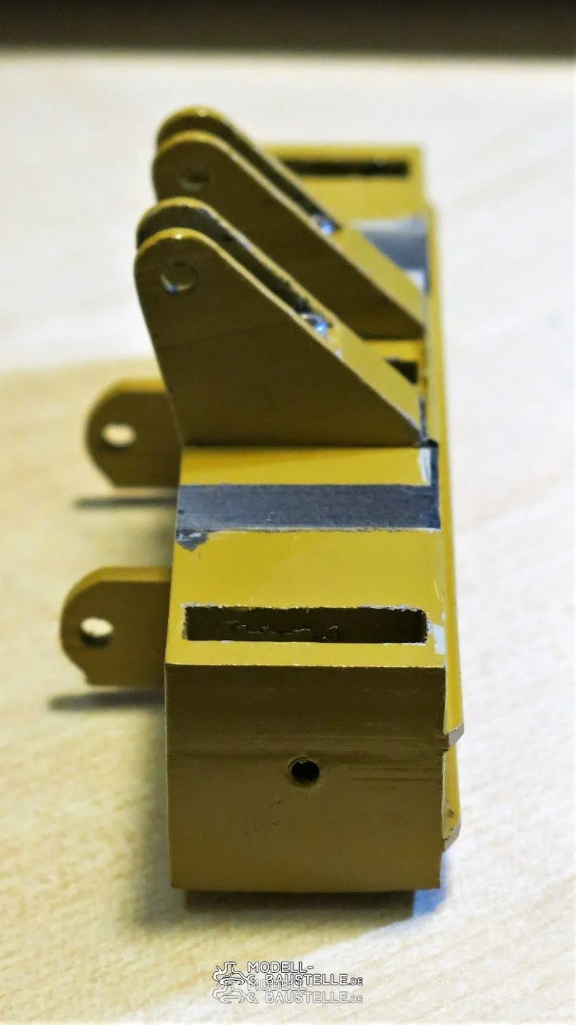

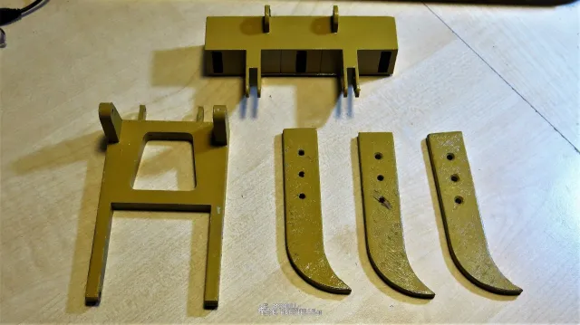

  • Hallo ,
    ursprünglich wollte ich keinen Heckaufreißer für die Liebherr bauen .
    Das hat sich Gestern geändert .
    Ich bekam von einem Modellbaufreund ( auch ein Raupenverrückter ) die von Ihm gedruckten Heckaufreißer Teile für seine Cat Raupe mit denen er nicht zufrieden war .
    Mit den Worten : vielleicht kannst Du damit etwas Anfangen .
    Das war wieder eine der Herausforderungen auf die ich reagiere .
    Also mal meine Originalfotos gesucht , gefunden und gesichtet .
    Habe tatsächlich Fotos der 751 mit einem Heckaufreißer ( drei Zähne ) der eine gewisse Ähnlichkeit zu den Teilen hat die er mir geschickt hat .
    Als erstes habe ich mit mit dem Aufnahmeelement für die Zähne befasst .
    Als erstes habe ich die Befestungsteile für die Neigungszylinder abgesägt und weiter Innen und in einem geänderten Winkel Bodomäßig neu verschraubt und verklebt .
    Nur mal zusammen gesteckt .
    Um jetzt weitermachen zu können muß ich erst einmal die Seilwinde von der 751er abmontieren .
    Grüße Bodo

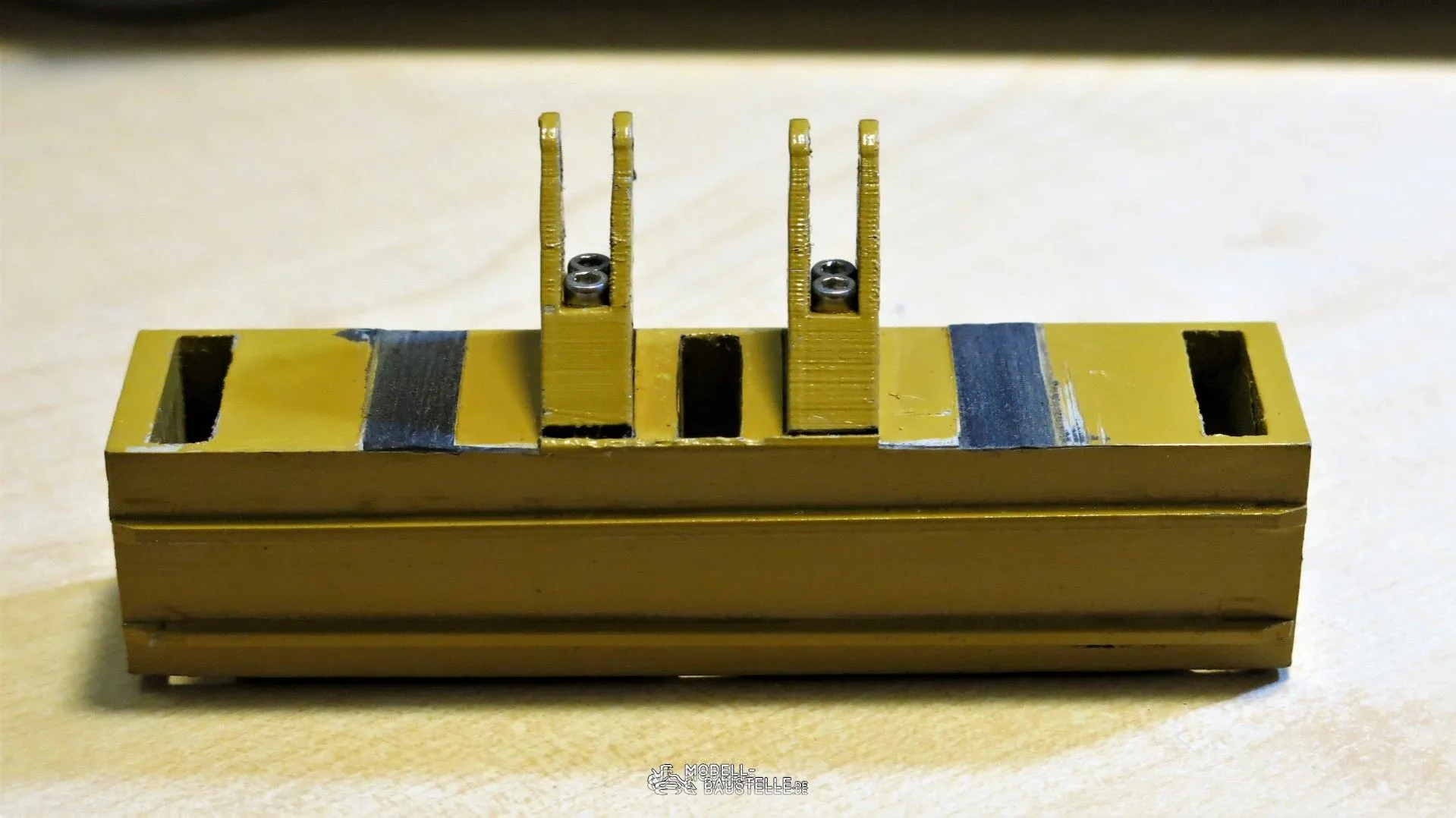

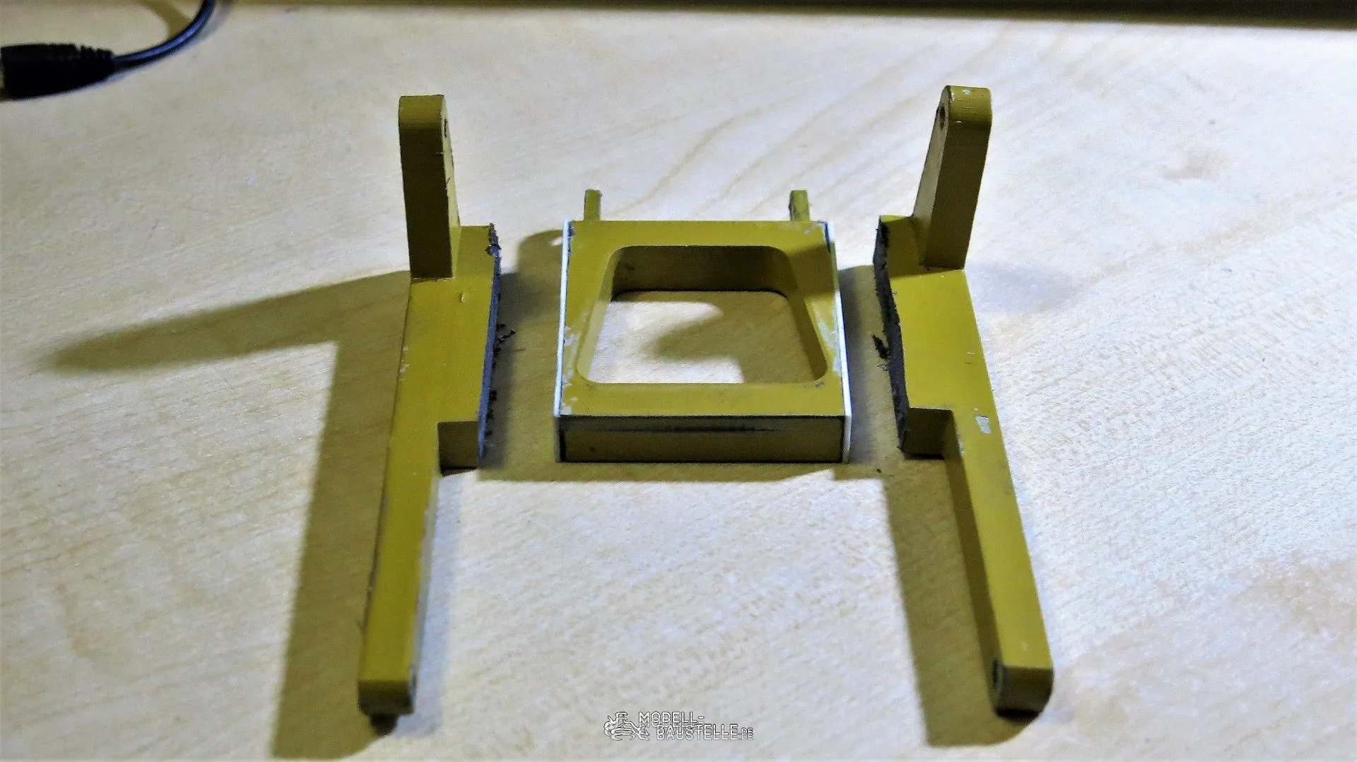

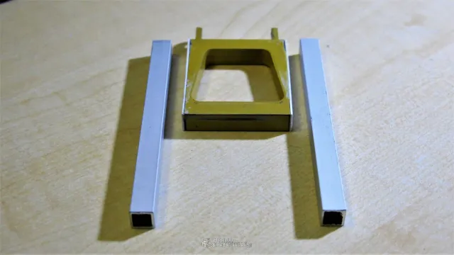

  • Hallo ,
    Die alten Arme sind , da sie in der Breite nicht passten , abgesägt und das Mittelteil ist auf das neue Maß in der Breite gebracht .
    Die neuen Arme sind abgelängt .
    Die Aufnahmen für die Hub- und Senkzylinder sind gebaut und montiert .
    Auch die Bohrung für die Befestigung am Fahrwerkskasten ist an den Armenden erstellt .
    Jetzt noch die Verschraubung der Arme am Mittelteil erstellen dann ist für Heute Schluß . :D
    Grüße Bodo

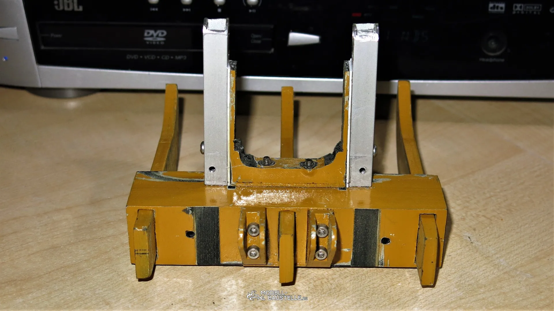

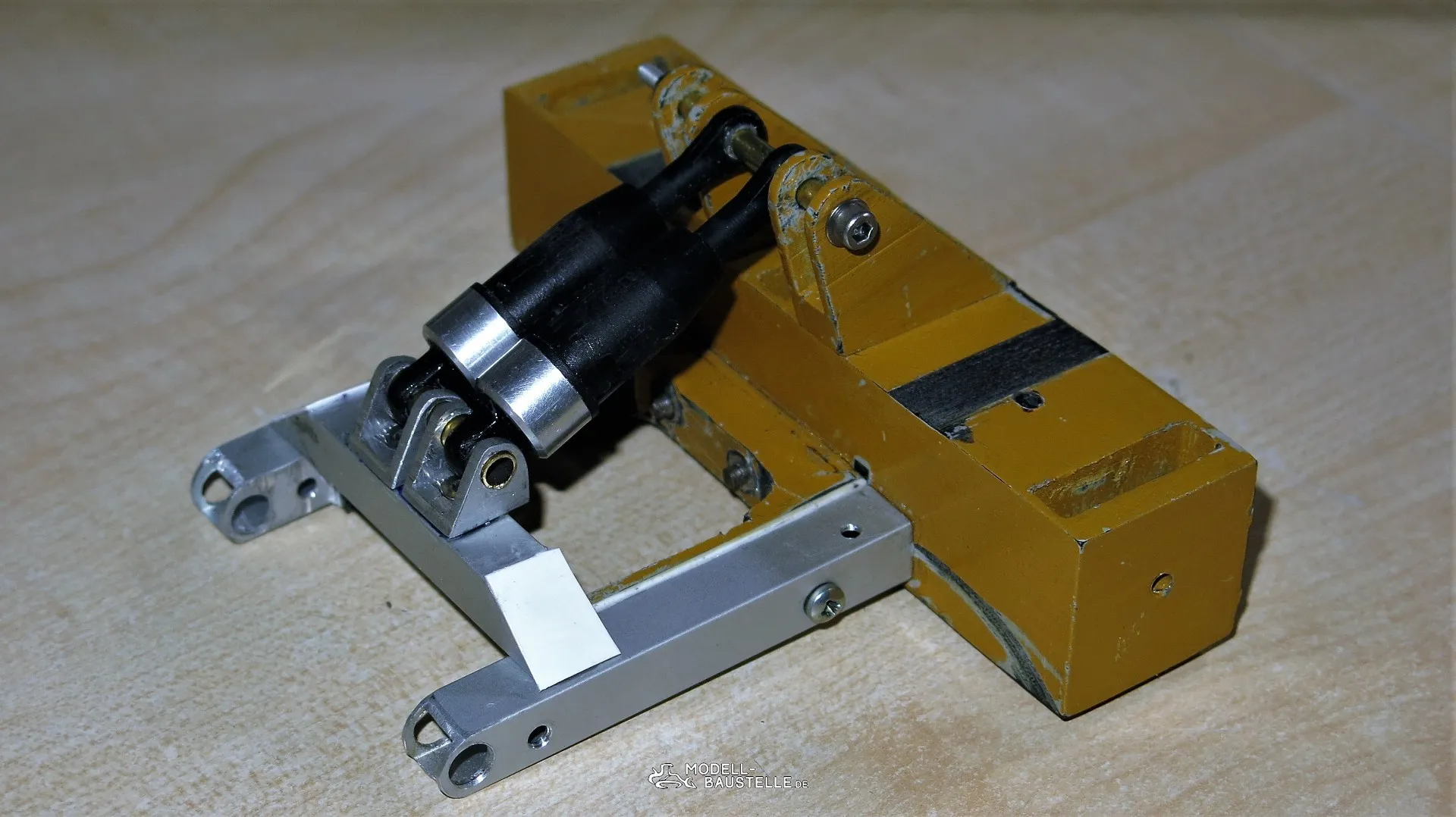

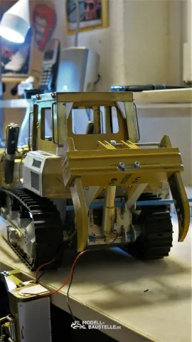

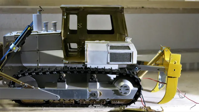

  • Hallo ,
    ich glaube ich habe eine Lösung , Bezugs des Heckaufreißers , für mich gefunden .
    Ist zwar auch nicht Scale aber dafür mit hohem Spielwert und funktioniert . :D
    Dies könnte die Lösung sein .
    Ich denke ich werde die Liebherr 751 mal damit aufbauen und am nächsten Fahrtag testen .
    Grüße Bodo

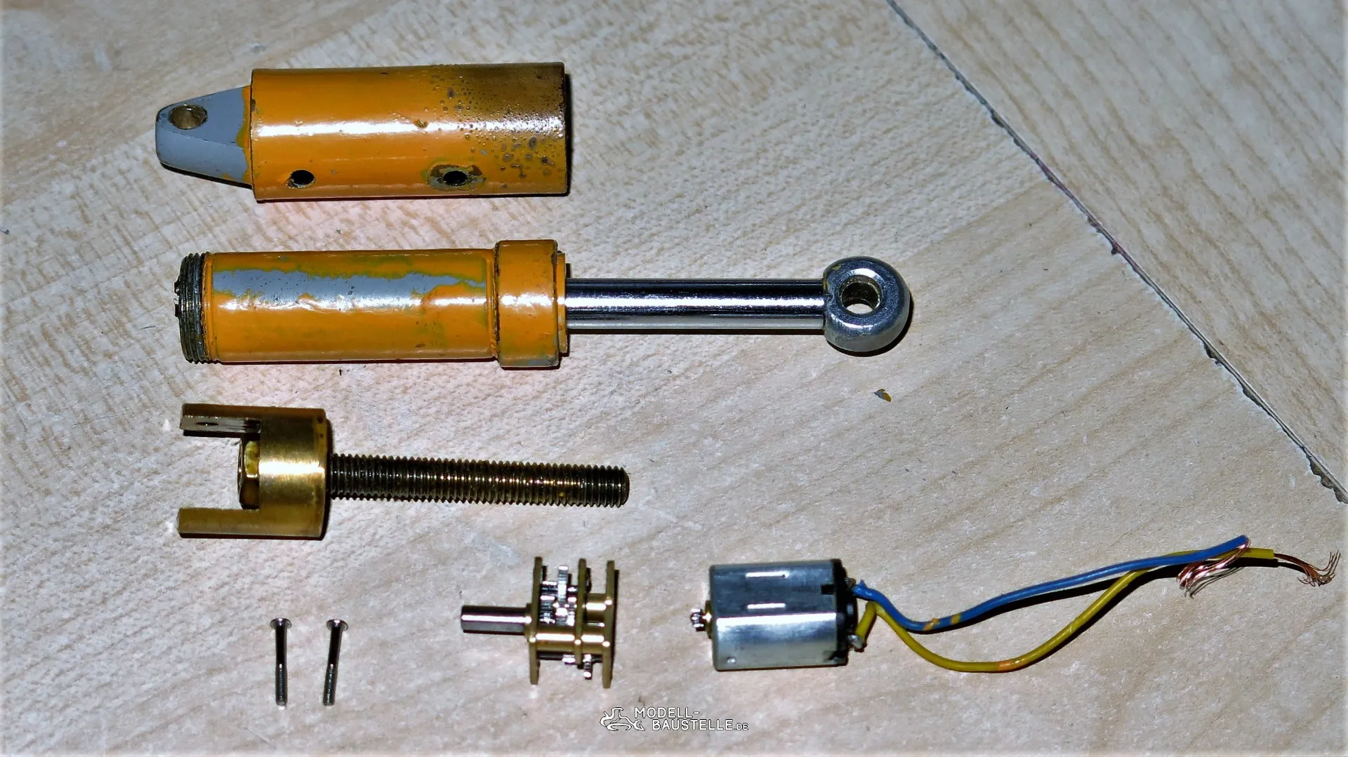

  • Hallo ,
    Habe gerade vor der Tür draußen den Test gefahren .
    Das Ergebniss : Totalschaden zweier CTI Hubzylinder der alten Bauweise die wohl die 10,5 Kg der Raupe beim herunterfahren des Aufreißers nicht stemmen konnten .
    Sch.... ! ! ! :wut01:
    Und ich hatte , weil ich das schon befürchtet hatte , extra wei Zylinder anstatt Einem verbaut .
    Werde wohl die Winde wieder anbauen von der weiss ich wenigstens das sie funktioniert .
    Jetzt reicht es mir erst einmal mit dem Thema " Heckaufreißer "
    Grüße Bodo

  • Guten Morgenj,
    wollen doch mal sehen wer die Oberhand behält , der Heckaufreißer oder ich .
    Knoble schon gerade an einer Lölsung herum um die Winde sowie den Heckaufreißer als Wechselanbauteile einsetzen zu können .
    Allerdings benötige ich dafür alle Teile des Heckaufreißers aus Metall , möglichst Eisen oder Messing damit die Absenkkraft für die Zylinder möglichst gering bleibt .
    Bisher besteht der Aufreißer aus 7 Kunststoffdruckteilen .
    Hoffe doch Jemanden zu finden der mir Diese Teile , hoffentlich in einem für mich finanzierbaren Rahmen , erstellen kann .
    SOLLT JEMAND VON EUCH MIR DIESE TEILE ERSTELLEN KÖNNEN SO WÜRDE ICH MICH ÜBER EINE PN FREUEN :
    Auch die Hubzylinder befinden sich im Reperaturstadium . :D
    neue Motore sind bestellt aber mit 60 anstatt 100 Umin für eine etwas höhere Kraftausbeute .
    Melde mich wieder wenn die neuen Motore verbaut sind .
    Grüße Bodo

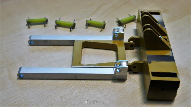

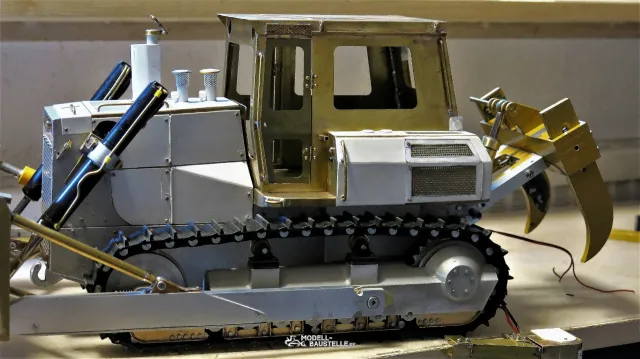

  • Hallo ,
    habe die beiden Imitationen der Neigezylinder verbaut . :D
    Noch mal erwähnt : der Aufreißer ist nicht Scale , es ist ein ausgedachter aber mit elektrischen Hubzylindern nutzbarer Heckaufreißer zum spielen .
    Das Original kann ich mit elektrischen Zylindern nicht nachbauen da es für mich nicht machbar ist passende , kurze Zylinder herzustellen .
    Jetzt muß ich warten bis die Zylinderreperaturmotore kommen dann geht es hier weiter .
    Grüße Bodo

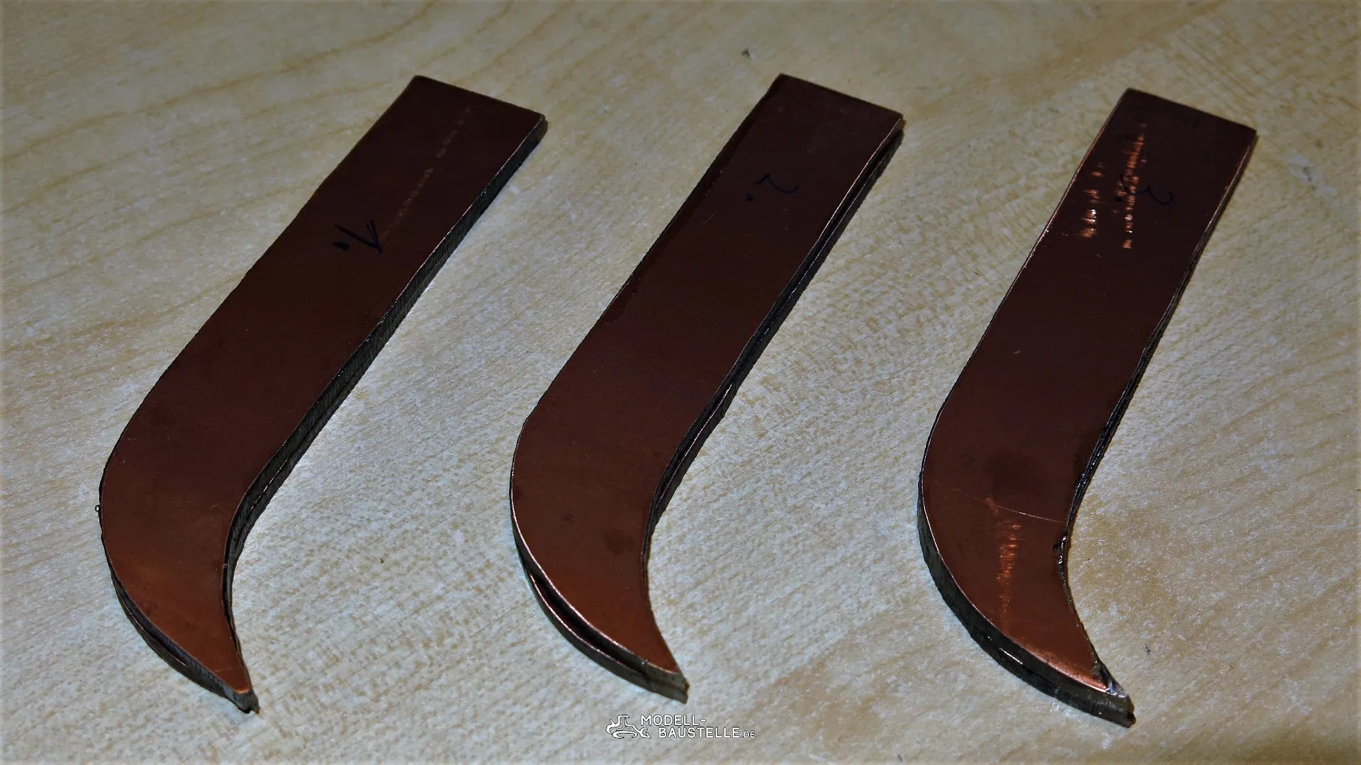

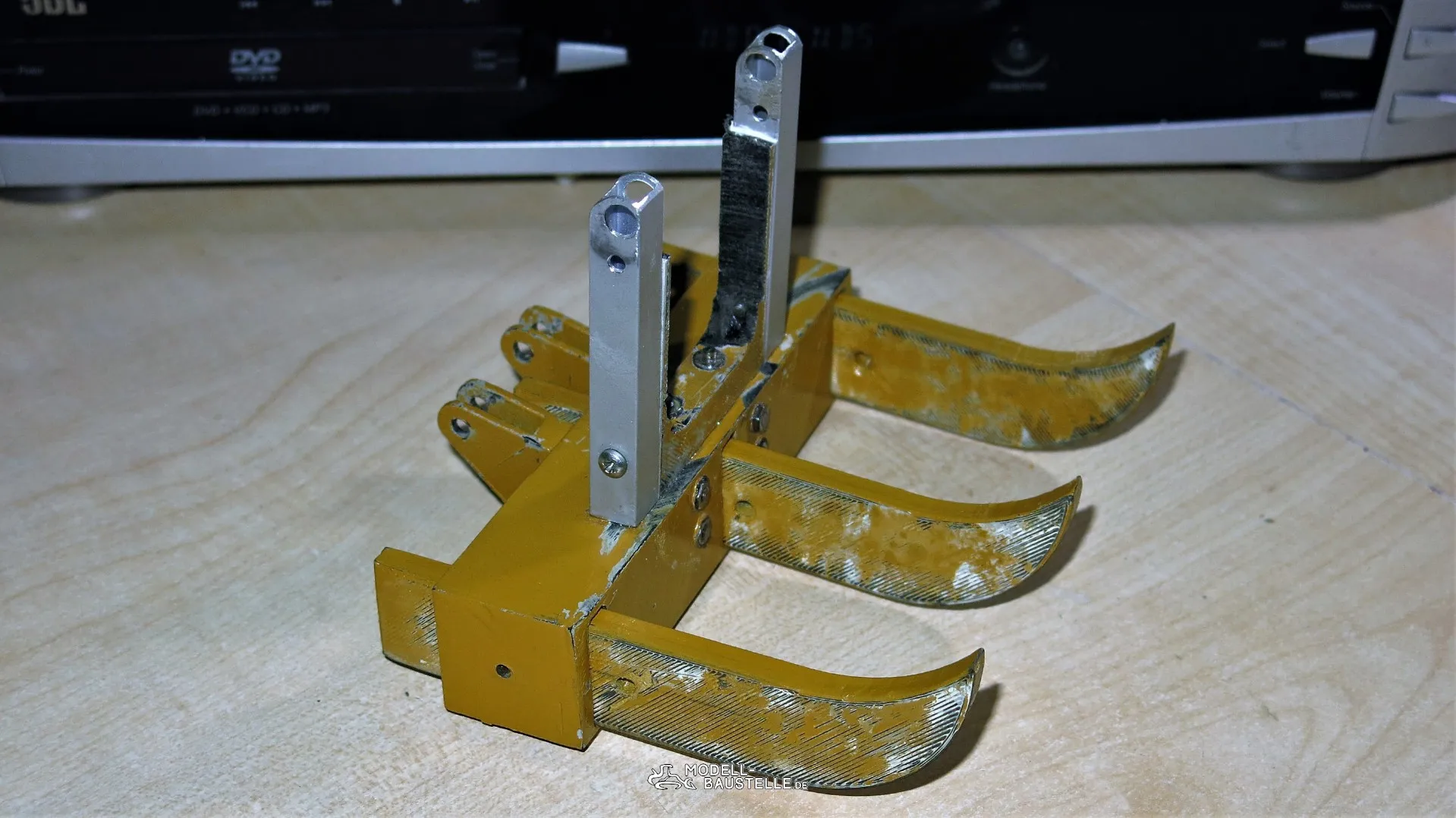

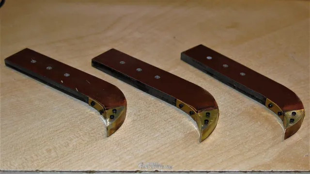

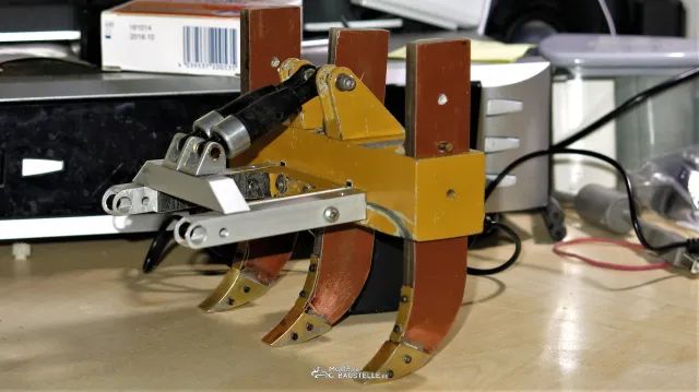

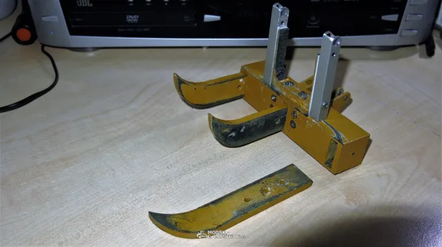

  • Hallo ,
    habe für weitere Tests noch drei neue Zähne aus jeweils zwei beidseitig kaschierten Pertinaxplatten erstellt und zusammen gefügt . :D
    Diese werden dann wenigstens die Tests überstehen .
    Morgen werden sie verschliffen und eventuell mit imitierten Stahlspitzen versehen .
    Werde zumindest den Versuch starten die Spitzen mit Messing zu verstärken .
    Grüße Bodo .

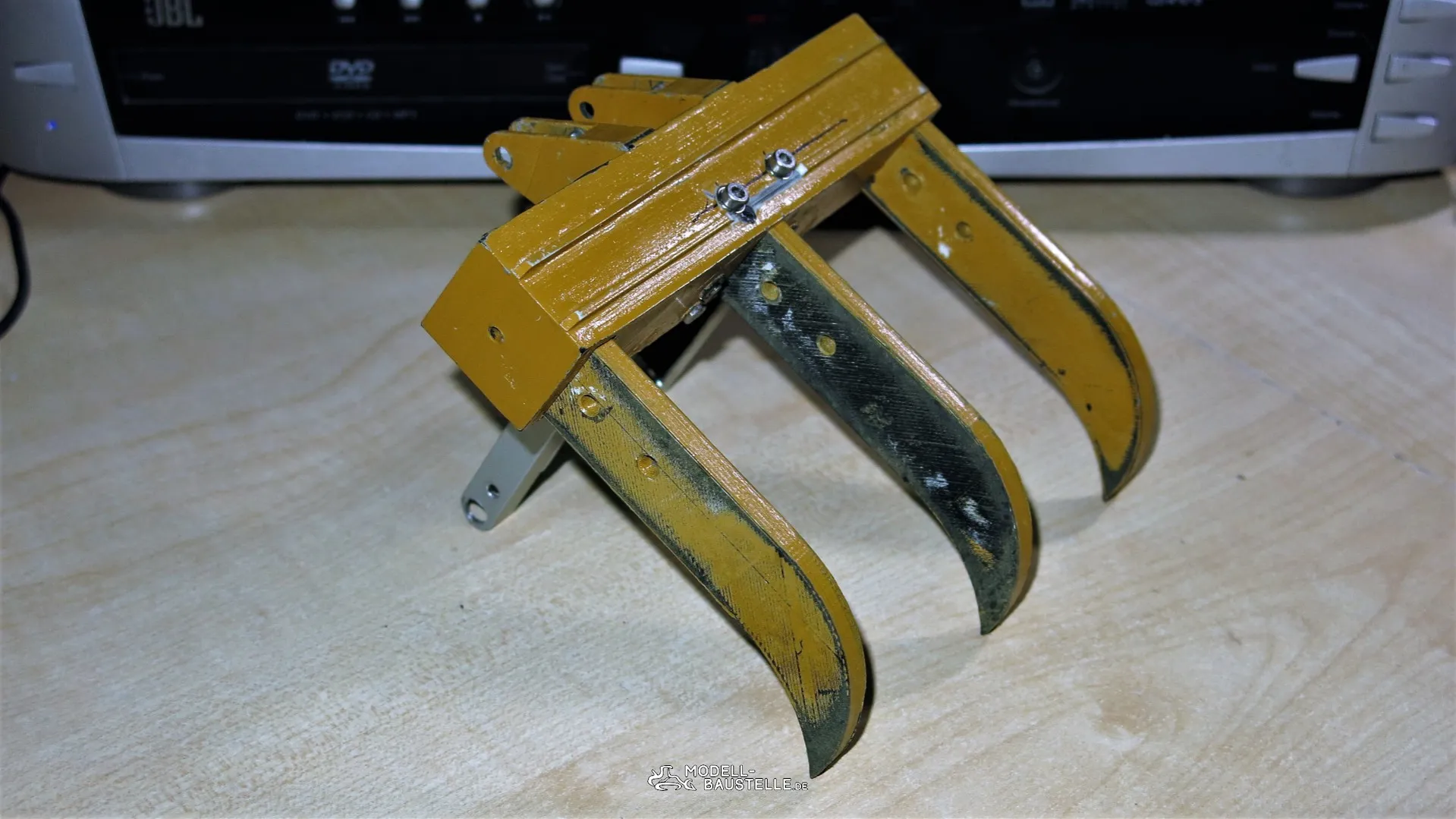

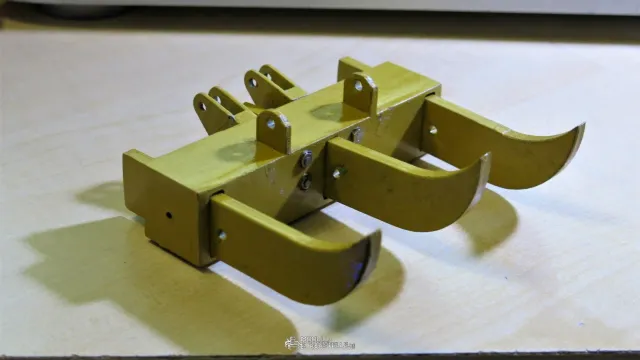

  • Hallo ,
    Als erstes wurden heute Morgen die Aufreißzähne verschiffen .
    Danach wurde die Form der Zahnspitzen sechs mal auf einen Rest Messingblech übertragen und diese dann ausgesägt .
    Sie passen .
    Danach alle Sechs auf die Zähne gelötet .
    Auch gleich die Bleche die die Leistung im Boden auffangen verlötet .
    Alles wie immer bei mir verschraubt und verlötet . :D
    Wobei , die Schrauben nicht sein müsten .
    Sie haben eher nur einen optischen Zweck .
    Jetzt müssen nur noch die Funktionslöcher in den Schaft der Zähne gebohrt werden dann sind sie fertig .
    Grüße Bodo
  • Hallo ,
    neu angepasst und mal Versuchsweise montiert .
    PASST . :D
    Jetzt müssen " nur noch " die Hubzylinder repariert werden ( wenn die Motore da sind ) und anschließend , wenn möglich in der Funktion auch länger halten . :Denk:
    Grüße Bodo
