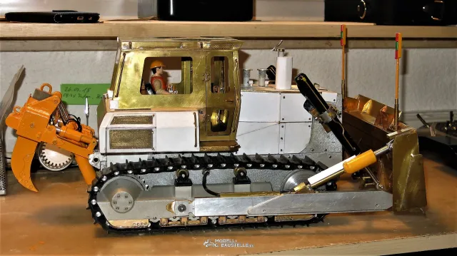

Mein neues Projekt : eine Liebherr PR 751 in 1 : 14
Deine Raupe ist echt super schön geworden!
Aaaber ich persönlich finde den Aufreißer nicht so toll
Gruß Patrick
Hallo Patrick ,
erst einmal danke für Dein Lob .
Ich habe kein Problem mit Deiner zweiten Aussage .
Ich bin mir selbst noch nicht sicher wie ich mich endgültig entscheiden werde , den Heckaufreißer lassen oder wieder zur Seilwinde zurück .
Ich hätte schon gerne den original Heckaufreißer gebaut .
Da ich aber mir in meinem finaziellen Rahmen keine Hydraulik leisten kann verwende ich elektrische Zylinder .
Beim Versuch Diese selber zu bauen ( hauptsächlich die Kurzen ) bin ich jedes mal an den Motoren gescheitert .
Einiger Maßen in der Größe passende Getriebemotore gaben dann bei den Betriebsversuchen den Geist auf , oder zeigten erst gar keine Leistung .
Motore die die entsprechende Leistung hatten waren Alle zu groß und sahen auf Grund Dessen grauselich aus .
Fertige passende , elektrische Zylinder sind auf dem Markt nicht zu bekommen , also habe ich einen Heckaufreißer gebaut der kein Vorbild hat aber dafür funktioniert .
Mit zwei immitierten Zylindern ( umgebaute 1:10er Stoßdämpfer ) und zwei längeren , schon vorhandenen CTI Zylindern .
Was nutzt es mir wenn ich den original Heckaufreißer nachbaue und ihn nicht auch mal einsetzen kann ?
Wie schon mal geschrieben , " ich bin halt auch ein Spielkalb " ..
In diesem Sinne ,
Grüße Bodo

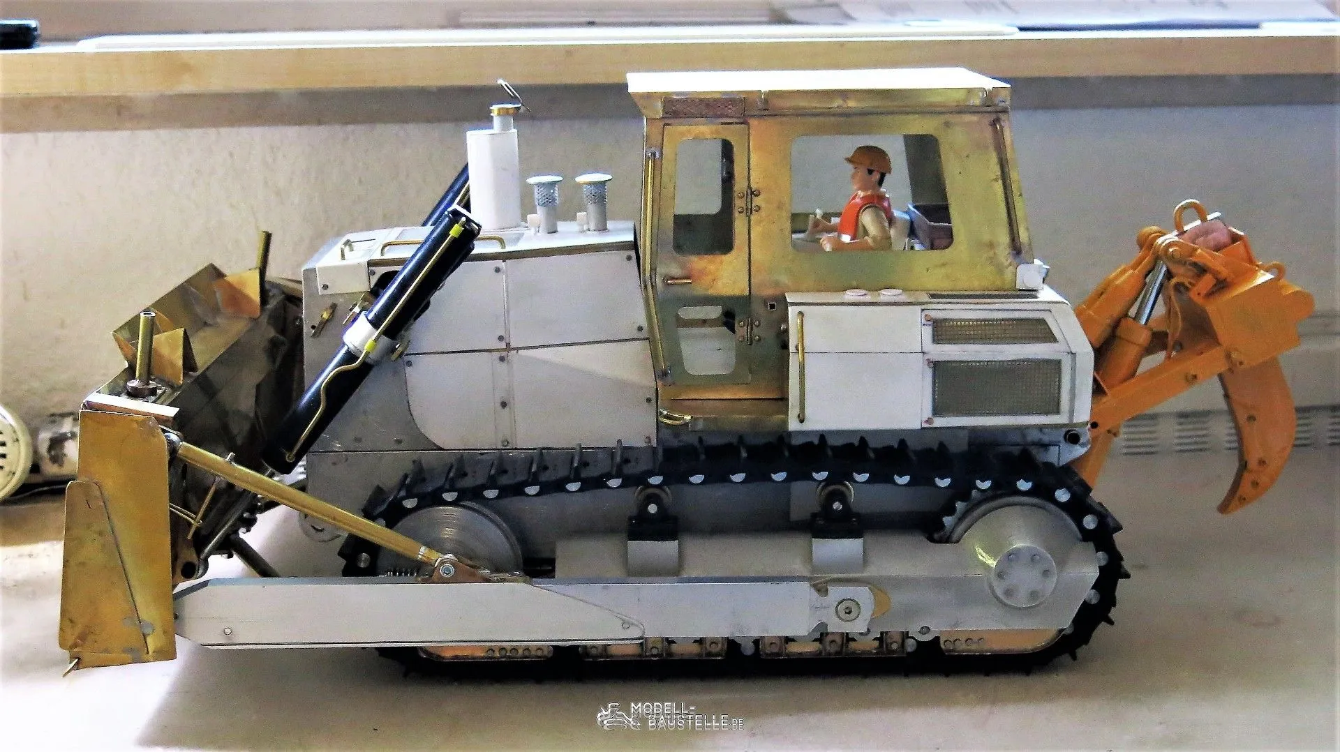

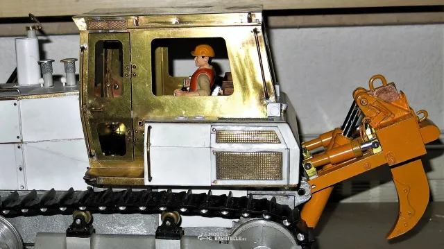

Hallo ,
auch die Inneneinrichtung und der Boden hat Farbe bekommen .
Laut einem alten Liebherr Raupenfahrer waren sie so um 1988 In dem Liebherrgelb gehalten ,
Heute sind sie Grau .
Das Gleiche gilt auch für den Schildbereich und auch für die Kettenschiffe so wie für die Ketten .
Die Inneneinrichtung ist erst einmal nur lose eingesetzt denn die Hütte muß noch Lackiert werden .
Grüße Bodo

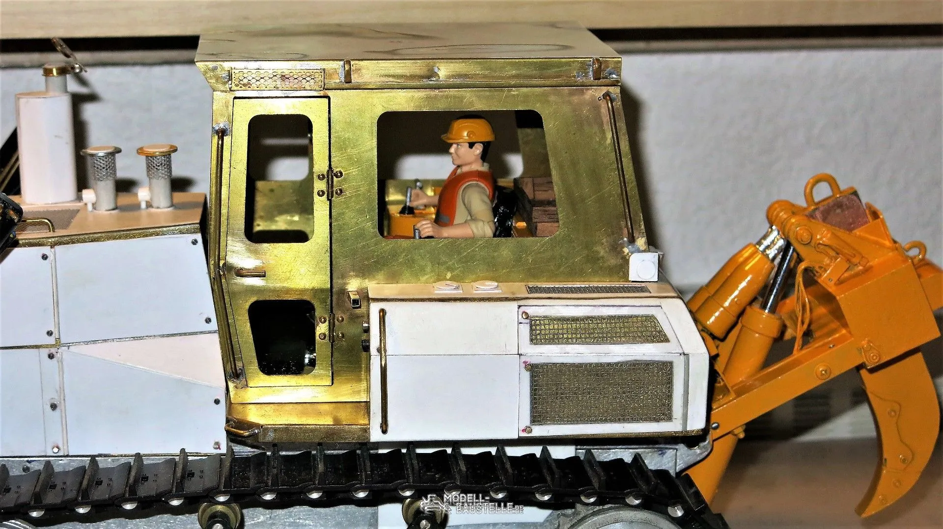

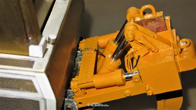

Hallo ,
wenn man sagt : " es ist an der Raupe nichts mehr zu bauen " und sie aber immer vor Augen hat , dann stört einen dann doch das Eine oder das Andere im laufe der Zeit ..
In diesem Fall betrift es die zwei immitierten Heckaufreißerzylinder .
Der Heckaufreißer ist zwar Funktionsfähig aber optiosch total falsch .
Also noch ein paar mal die Videos der original Raupe im Web in Ruhe angesehen .
Dann wurden die alten Zylinder abgebaut , Andere schon fertig gebaute Zylinder aus der Grabbelkiste in der Länge angepasst .
Danach , zu mindest in der Lage , korrekt verbaut .
Später bekommen sie noch " Hydraulikschläuche " .
Jetzt scheuern auch nicht mehr die CTI Zylinder an ihnen .
Es werden nach und nach noch einige Details an ihnen geändert das muß dann reichen .
Jeden Falls gefällt es mir Jetzt erheblich besser als Vorher .
Grüße Bodo
Hallo Bodo
So sieht der Aufreißer schon viel besser aus!!
Gut gemacht
Gruß Patrick

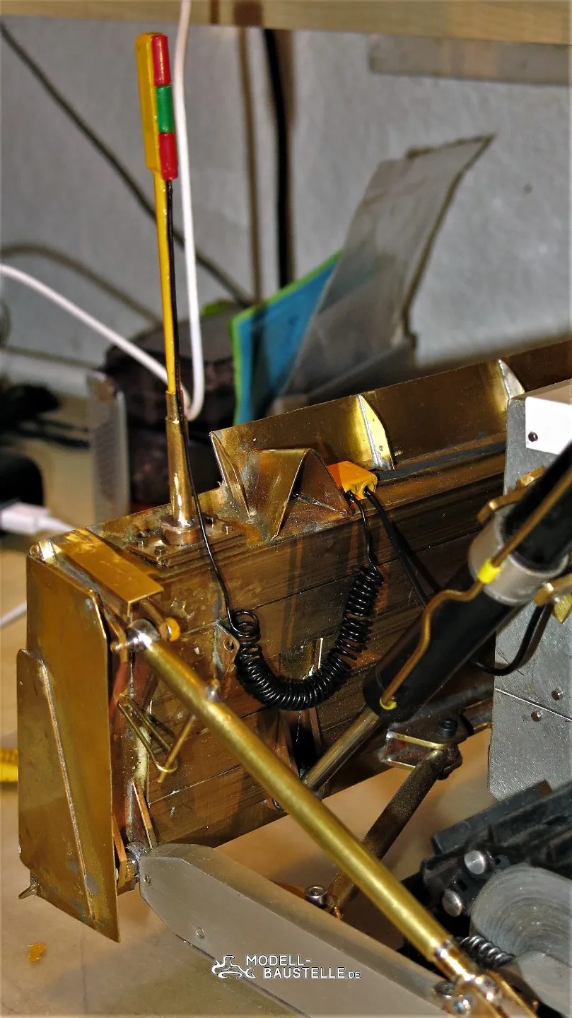

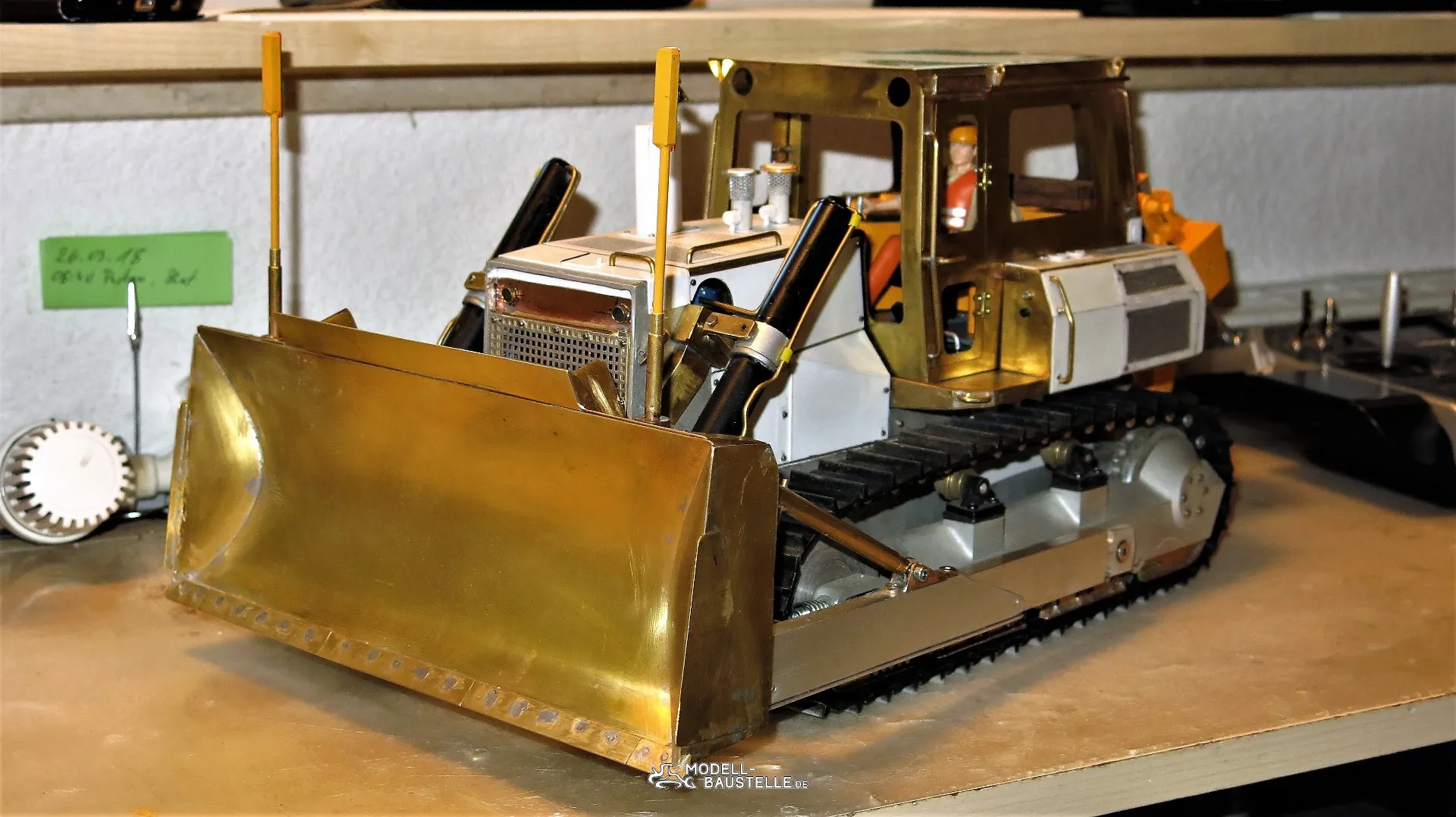

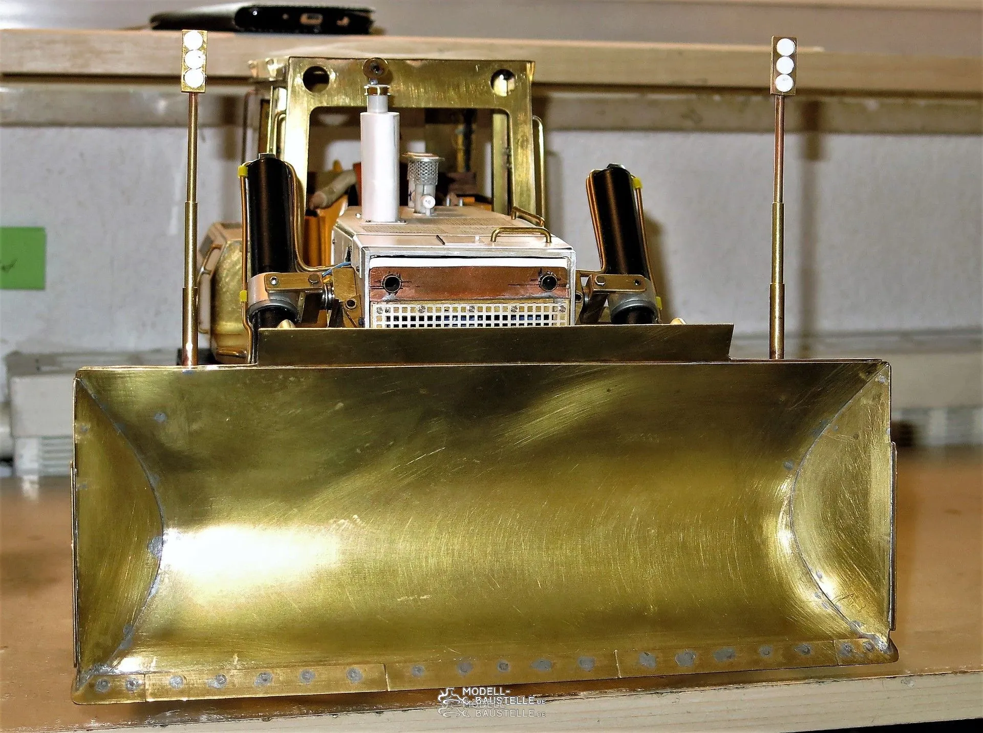

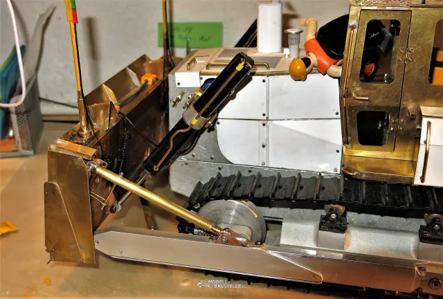

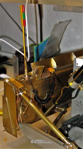

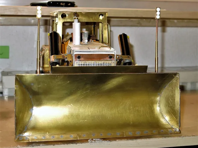

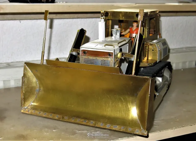

nach dem ich nun lange genug vor der Laser Nivilieranlage meiner 751er gesessen habe entdeckte ich so viele Fehler so das ich sie lieber gleich neu gebaut habe .
Zusätzlich habe ich von einem Modellbau Freund viele Infos über die Laseranlagen der 90er Jahre bekommen .
Danke Wolle .
Hier ist sie nun , aber immer noch ohne Kabelage da der Klingeldraht noch nicht bei mir eingetroffen ist .
Die Anlage arbeitet auf Basis eines Horizontallasers.
Allerdings war es wohl ein großer Aufwand und Umstand die Anlagen zu kalibrieren .
Zusätzlich war die zu bearbeitende Fläche maximal 100 m in der Länge mangels Genauigkeit .
Grüße Bodo
Hallo Bodo,
ich finde es immer wieder super mit wieviel Liebe zum Detail Du gegen Ende arbeitest. Da baust Du Dir wieder ein ganz besonderes Einzelstück.
Hallo Alexander ,
Ich gebe mir Mühe und ja , ich bin ein wenig Detail verliebt .
Grüße Bodo

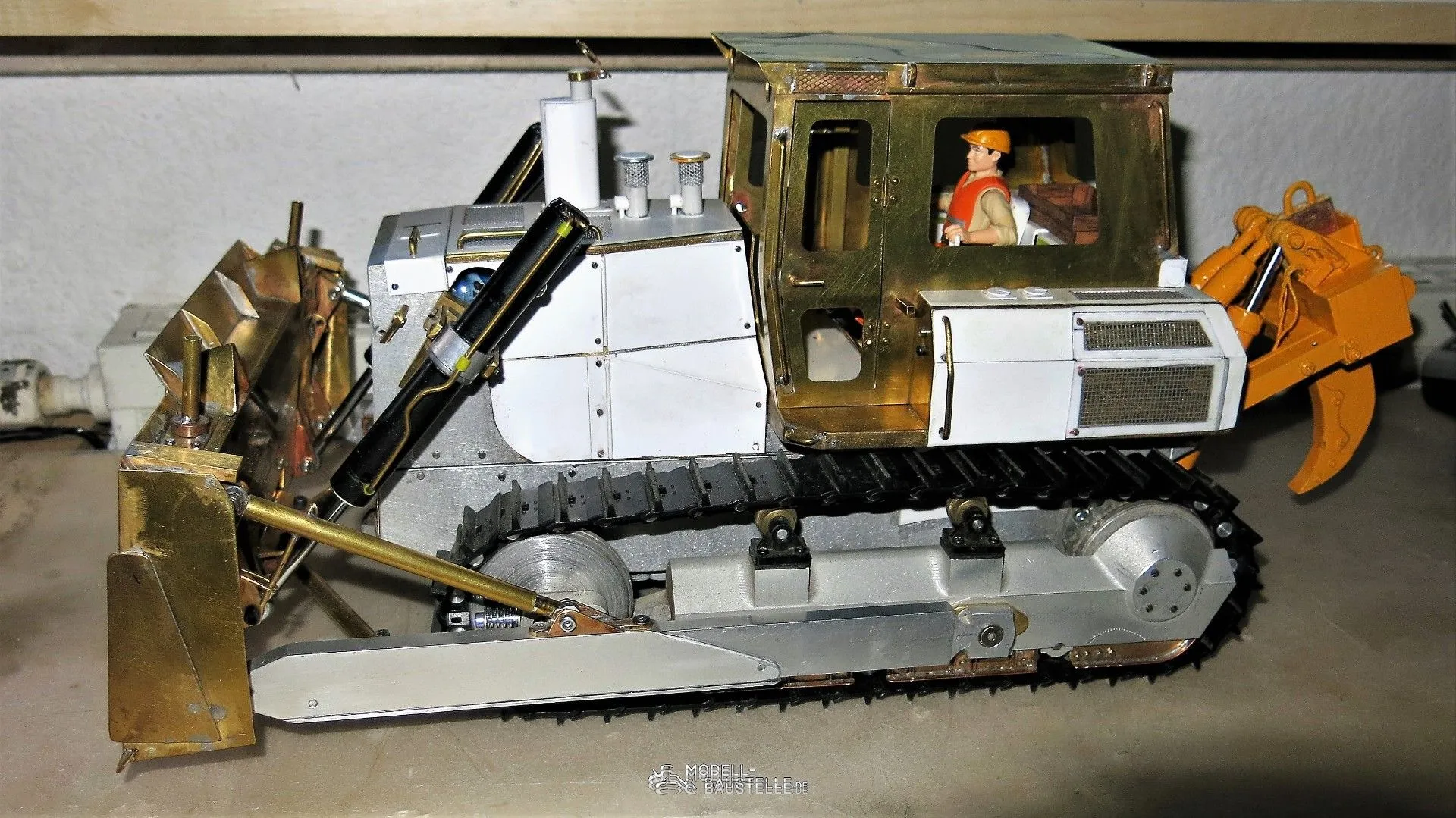

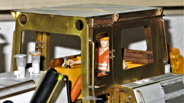

Hallo Bodo
Sag mal, was macht denn Dein Fahrer da? Hat der ausversehen den Schleudersitz aktiviert?
Sieht richtig gut aus, Deine Raupe. Jetzt fehlt nur noch ein topp ausgeführtes Farbkleid. -
