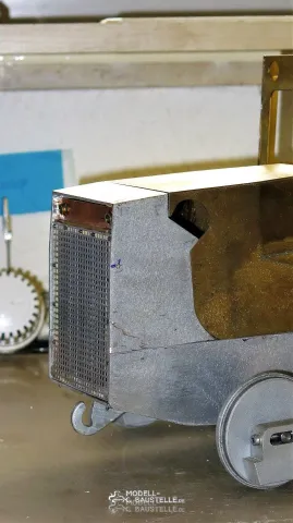

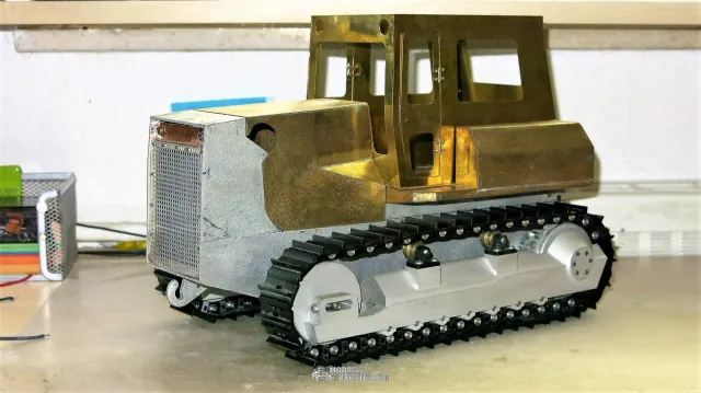

Hallo ,
auch das Kühlergitter konnte angepasst werden und stimmt jetzt in den Proportionen .
Grüße Bodo

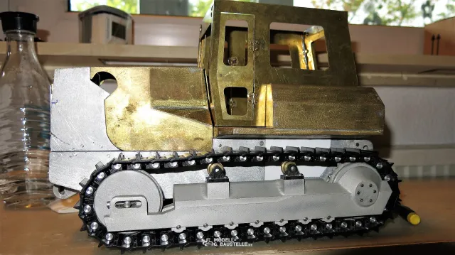

Hallo ,
für Heute das letzte Foto .
Es ist immer noch Alles nur lose aufeinander gestellt .
Grüße Bodo
Also ich muss es dir nochmal sagen deine Motorhaube ist nach oben zu Hoch der Abstand zu der Kette nun zu nieder und wenn sie einpendelt gehn die Ketten warscheins an ??!
Ich versteh des ned ganz, den selbst wenn man die Vorderansicht der PDF ansieht sieht man das die Kette vom Gehäuse mehr Abstand hat wie bei dir .... nur in der Seitenansicht in der PDF schaut es aus wie wenn
weniger wäre das das Gehäuse ja von Außen schräg zur Wanne läuft.
Wenn du auch die PDF und Fotos anschaust im Netz sieht man Deutlich das die Seitlichen Messingabdeckungen in Höhe des Tür und Front Knicks sind und die Motorhaube da vll im Model 5 mm überstehn sollte und nicht wie hier immer noch 1,5-2 cm.
Hallo Christian ,
vielleicht noch einmal von Vorn .
Ich habe die Raupe in dem Zustand erstanden der bekannt ist .
Das die Maße nicht stimmten habe ich nicht gesehen weil ich zu wenig Ahnung von dieser Raupe hatte .
Was ich aber habe sind Augen , mit Dehnen ich vieles erkenne und auch beurteilen kann .
Auch ist mein technisches Verständnis einiger Maßen ausgeprägt .
Ich weiss von mir das ich aus einem vermessenen Modell nix perfektes machen kann .
Ich kann nur optimieren .
Auch ich denke das das Modell , von der Frontansicht her etwas schmal gebaut ist , das kann ich aber nicht ändern .
Vorschlag von mir , lasse mich einfach mal meinen Weg der Optimierung weiter beschreiten und dann sehen wir was daraus wird .
Empfehlen würde ich allerdings auch mal die vorhandenen original Videos zu betrachten .
Die geben viel Infos her .
Solltest Du die Pdf`s der Datenblätter meinen , so solltest Du die mal mit den Videos vergleichen .
Ich denke Du wärst hinterher sehr erstaunt .
Es gibt auch einen verhältnismäßig guten Bauplan vom 751er ( befindet sich auch in meinem Besitz ) aber auch beinhaltet so einige Fehler .
Abschließend gibt es eigentlich nur noch Eines zu sagen :
Wenn man genau bauen will dann kann man das nur nach einem genau Zeitlich festgelegten Istzustand , alles Andere ergibt einen nur Mix an Zufälligkeiten .
Ich habe keine Lust mehr an dieser Art von Modellbau , das habe ich lange genug gemacht .
Ich möchte Spass am Bau und am Spielen danach haben und die Menge an Stress der dabei entsteht den entscheide ich für mich selber .
Für Tipps und Vorschläge bin ich immer offen aber dann bitte mit Daten , oder Maßen , auch Ideen sind willkommen aber mit Ausagen wie " nach oben zu hoch ,
oder : zur Kette nun zu nieder , oder : wenn sie einpendelt geht sie warscheins , kann niemand etwas anfangen .
So einige Deiner " Erkenntnisse " scheinen entstanden zu sein weil es Dir entgangen ist das ich die Raupe nicht selber gebaut habe , aber jetzt versuche zu retten was zu retten ist .
Noch einmal : ich will damit keine Preise gewinnen sondern Spass haben .
Solltest Du einen höheren Anspruch haben so ist das für Dich i.O. aber für mich nicht bindend .
So genug auf " höherem Niveau " gesabbelt .
Ach ja , vielleicht noch Eines , die Kette meines Pendelfahrwerkes stößt in der Bewegung nirgens an .
Wie soll sie auch bei einer kalkulierten , dem Original nachempfundenen Auf- und Abbewegungen von ca. 3,5 ° .
Grüße Bodo

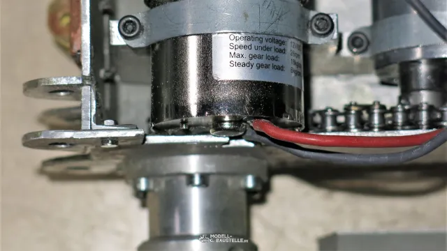

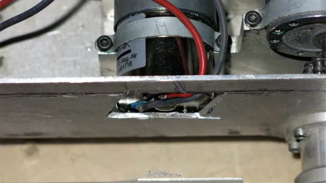

Hallo ,
Vorgestern sind die neuen RB35 Motore mit 26 Umin gekommen .
Und schon wieder begannen Probleme .
Die neuen Motore sind 3 mm Länger als die alten RB35 mit 58 Umin und passen dadurch nicht mehr in den Motorraum .
Die Lösung war das ich am Anschlußschild der Motore die Motorraumwandung weggeflext habe so das die Motore mit ihrem hinteren Ende innerhalb der Wandung lagen .
Sogar die Anschlußfähnchen muste ich kürzen .
Das sieht zwar komisch aus aber es war die einzige Möglichkeit die Motore unter den engen Voraussetzungen zum freien Laufen zu bringen .
Es hat funktioniert .
Die Löcher wurden mit ABS - Platten , die eifach nur verklebt sind , verschlossen .
Nach dem späteren Lackieren wird von dem Eingriff in die Wandung nicht mehr viel zu sehen sein .
Grüße Bodo

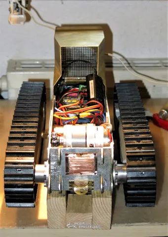

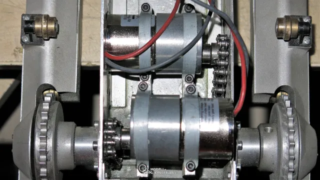

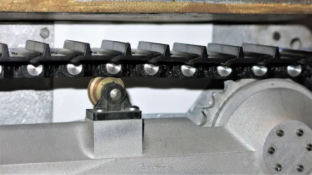

Hallo ,
Habe Heute mal schnell zum testen zwei Regler den Empfänger und einen Accu eingebaut .
Alles miteinander verschaltet , den Sender eingeschaltet , und Gas gegeben , beide Fahrwerke laufen .
Nur das linke Fahrwerk machte dabei schleifende Geräusche . ![]()
Also das linke Fahrwerk zerlegt und den Ursprung der Geräusche entdeckt .
Zwei Kugellager , knochentrocken , haben sich kaum noch gedreht .
Es lebe WD40 , damit eingesprüht , ein paar mal gedreht , keine Geräusche mehr und sie drehten sich wieder leicht .
Alles wieder zusammen gebaut und jetzt laufen beide Fahrwerke wieder gleichmäßig , und ruhig .
Sie laufen jetzt seit fast zwei Stunden ein . ![]()
Grüße Bodo
