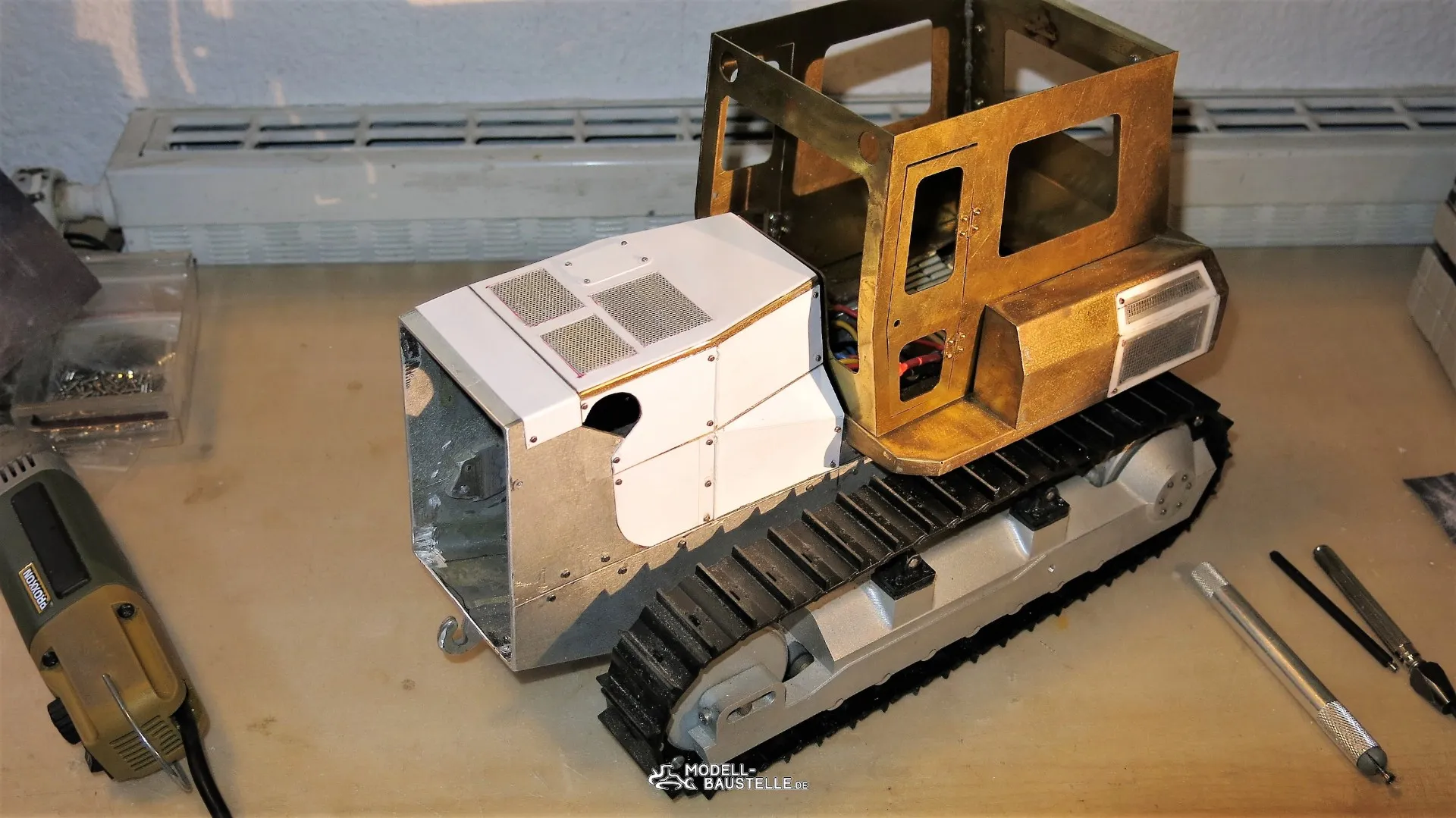

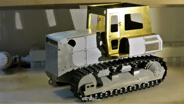

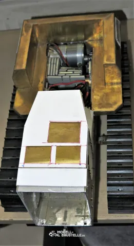

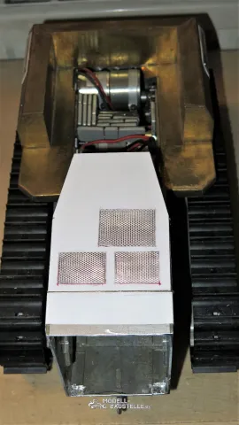

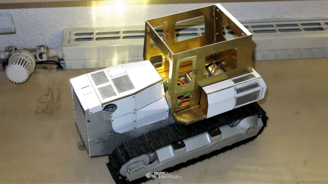

Hallo ,
auch die Deckplatte des Motorkastens mußte noch detailiert werden .
Hier zeigte sich mal wieder wie wichtig es manchmal ist Reste nicht zu entsorgen .
Auf der Deckplatte ist im Original ein ganz anderes Gitter verbaut worden als an den Seiten des Tankbereiches .
Nach einiger Zeit des Suchens fand ich einen Rest des passenden Gitters in meinen Restekisten .
Aber genug geschrieben hier die Fotos :
Für de Deckplatte müssen jetzt noch erstellt werden die Grundplatte für den Auspuff , der Auspuff selber , die kleine Klappe die den Kühlerverschluß abdeckt ,
die beiden Handläufe und die beiden großen Staubfilter für den Luftfilter .
Grüße Bodo

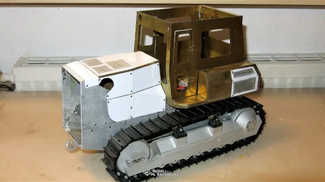

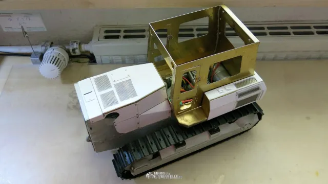

Hallo Bodo
Ich muss sagen, so langsam ergibt sich ein Bild. Wusste zuerst nicht, was die Plättchen auf der Motorhaube werden sollten. Gefällt mir gut. Weiter so!

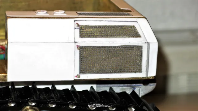

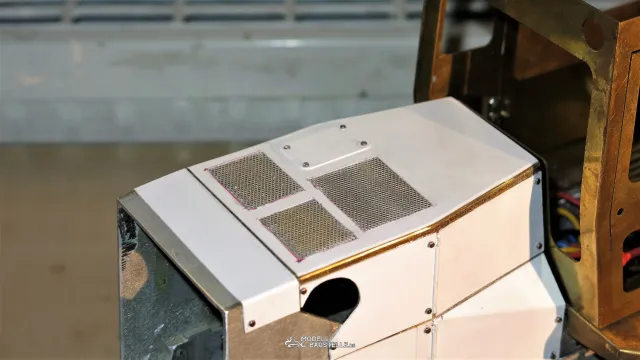

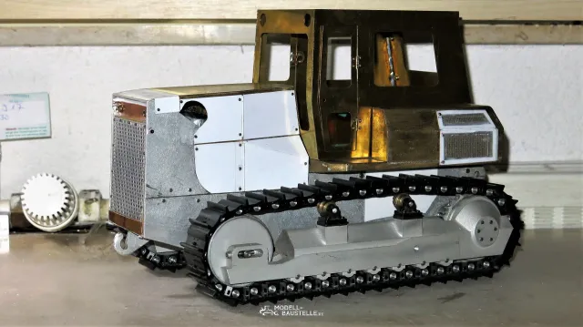

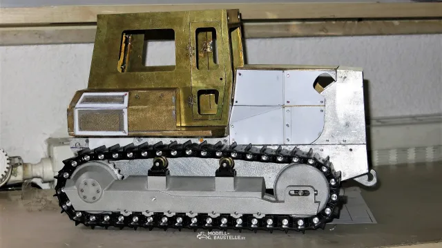

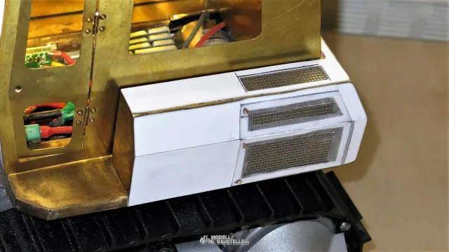

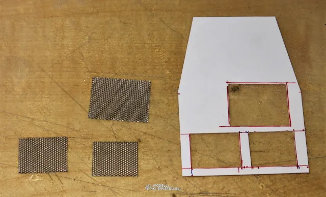

Hallo ,
so , bin gerade fertig geworden mit dem Herstellen und Verbauen der letzten Lüftungsgitter oben auf dem Tankbereich .
Leider ist die verschliffene Kante nicht so gleichmäßig geworden da Beulen im Messing sind .
Aber ich denke dadurch wird es nach dem Lackieren um so natürlicher aussehen .
Grüße Bodo

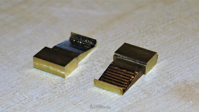

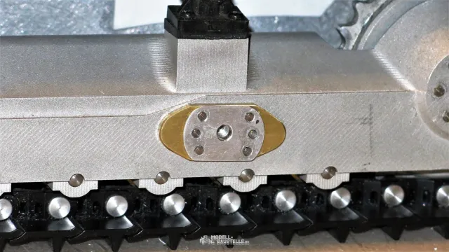

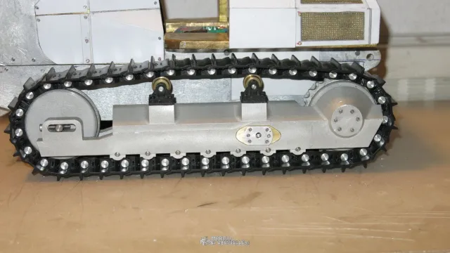

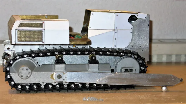

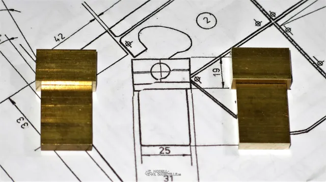

Hallo ,
zwei kleine Teile die den ganzen Vormittag zur Herstellung und Montage gebraucht haben .
Die Befestigungsplatten der Schildarme an den Fahrwerkschiffen .
Sie wurden aus einem 2 mm starkem Messingblech herausgearbeitet .
Darauf sitzt noch ein 0,1 mm starkes Alublech .
Das Ganze wurde mit sechs M 1,6er Schrauben an den Schiffen verschraubt und verklebt .
Muß gestehen , gefällt mir .
Leider sieht man nicht mehr viel davon , aber ich weis ja wie es aussah .
Grüße Bodo

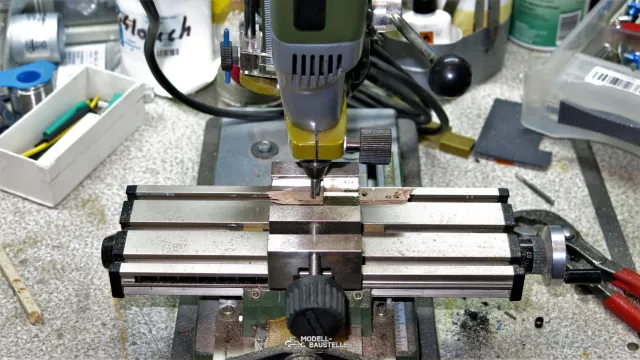

Hi
Sehen doch schon gut aus. Dafür ist die MF70 gut. Habe damals meine Lüftungsschlitze gefräst. Weiter so.
Gruß Dirk

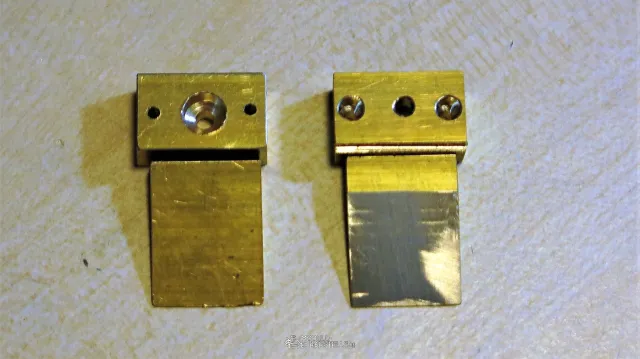

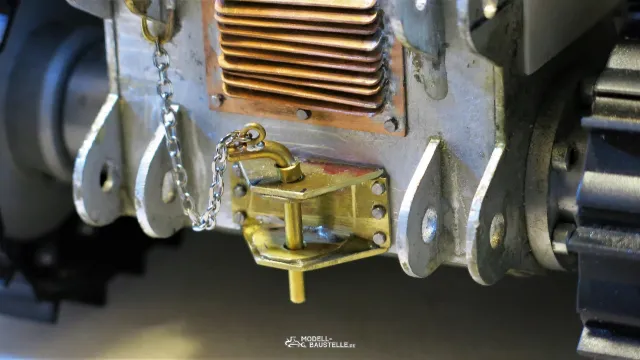

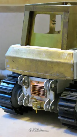

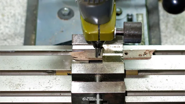

Hallo ,
so , fast fertig .
Links zu sehen : die Rückseite mit den durchgehenden 2, 1 mm Bohrungen zur Befestigung des Teiles am Motorkasten und die 7 mm Bohrung zur Aufnahme des Kugellagers.
Das leider erst in ca. einer Woche kommt .
Rechts zu sehendie Vorderseite : die 4 mm Senkungen um die Köpfe der Befestigungsschrauben verschwinden zu lassen
und die 3 mm Bohrung für die Drehpunktschraube des Hubzylinders .
Die Drehpunktbohrungen sind absichtlich leicht aus der Mitte gesetzt , so kann ich , hinterher , unsichtbar eine kleine Ungenauigkeit kaschieren .
Grüße Bodo
