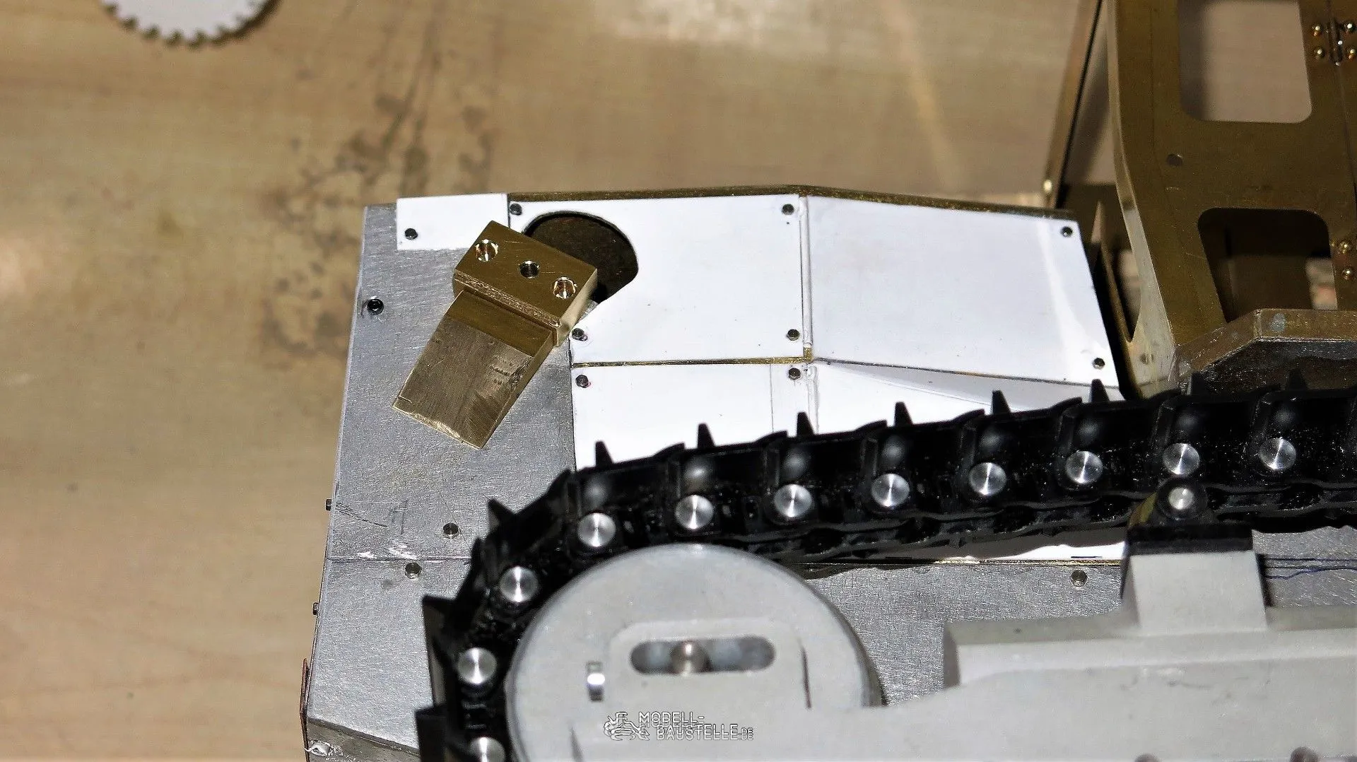

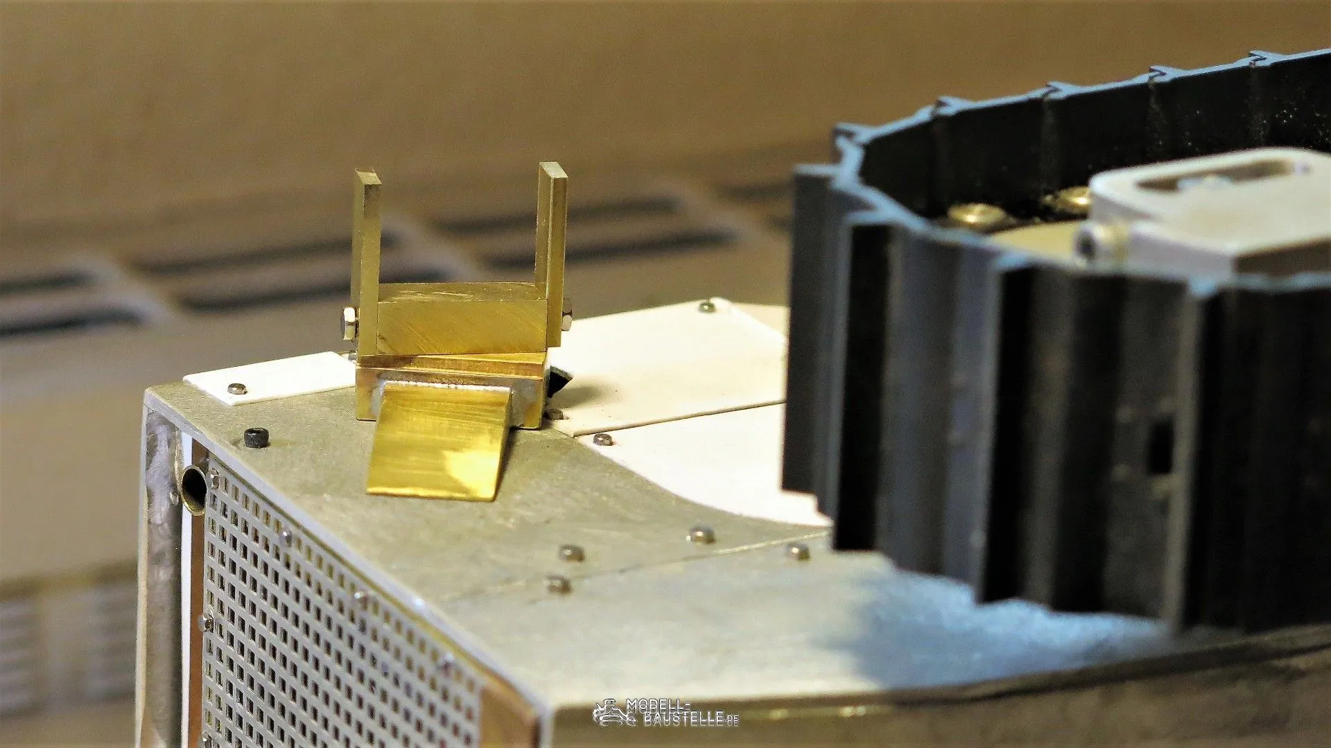

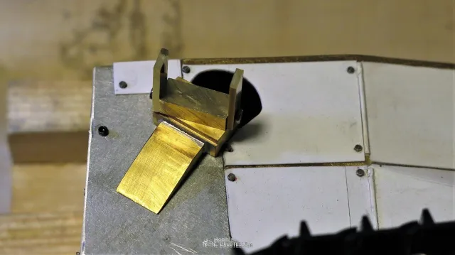

Hallo ,
die Grundplatten für die Drehgelenke der Hubzylinder sind zu Testzwecken verbaut .
Grüße Bodo

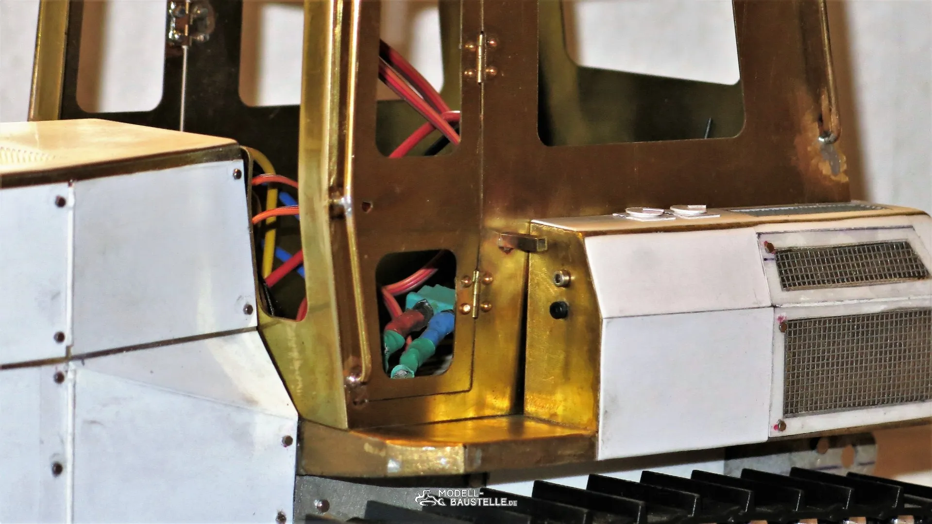

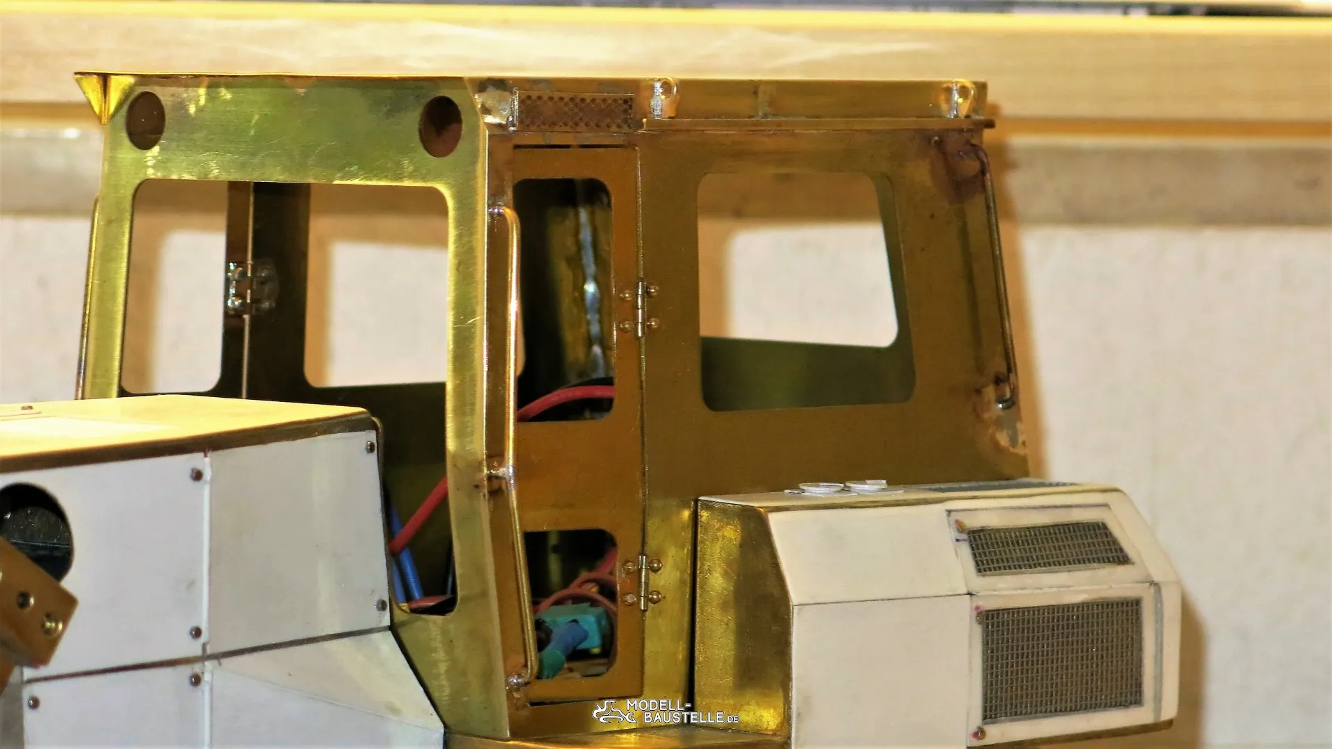

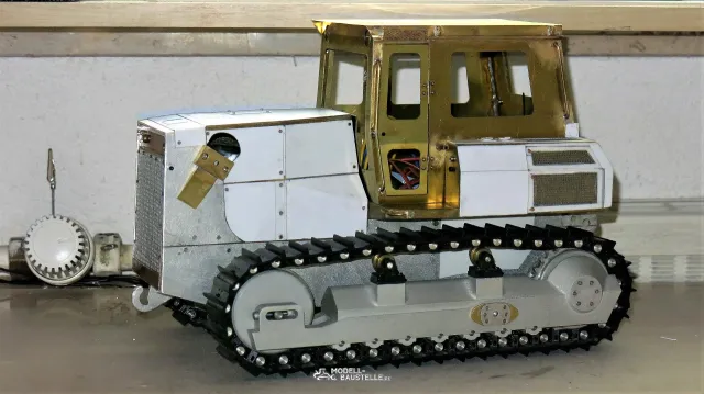

Hallo ,
eigentlich wollte ich heute am Sonntag nichts tun .
Leichter gesagt als getan .
Apropo getan , getan habe ich doch etwas und zwar das Dach zugeschnitten , entgratet , gebogen , gebohrt , Gewinde geschnitten , verlötet und dann bestaunt .
Halt , habe vergessen noch etwas aufzuzählen : zwei Lüftungsgitter an den Seiten über den Türen angelötet .
Ich glaube das wars ! ![]()
Noch einen schönen Sonntag .
Grüße Bodo

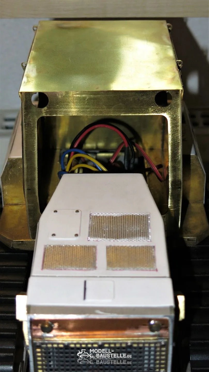

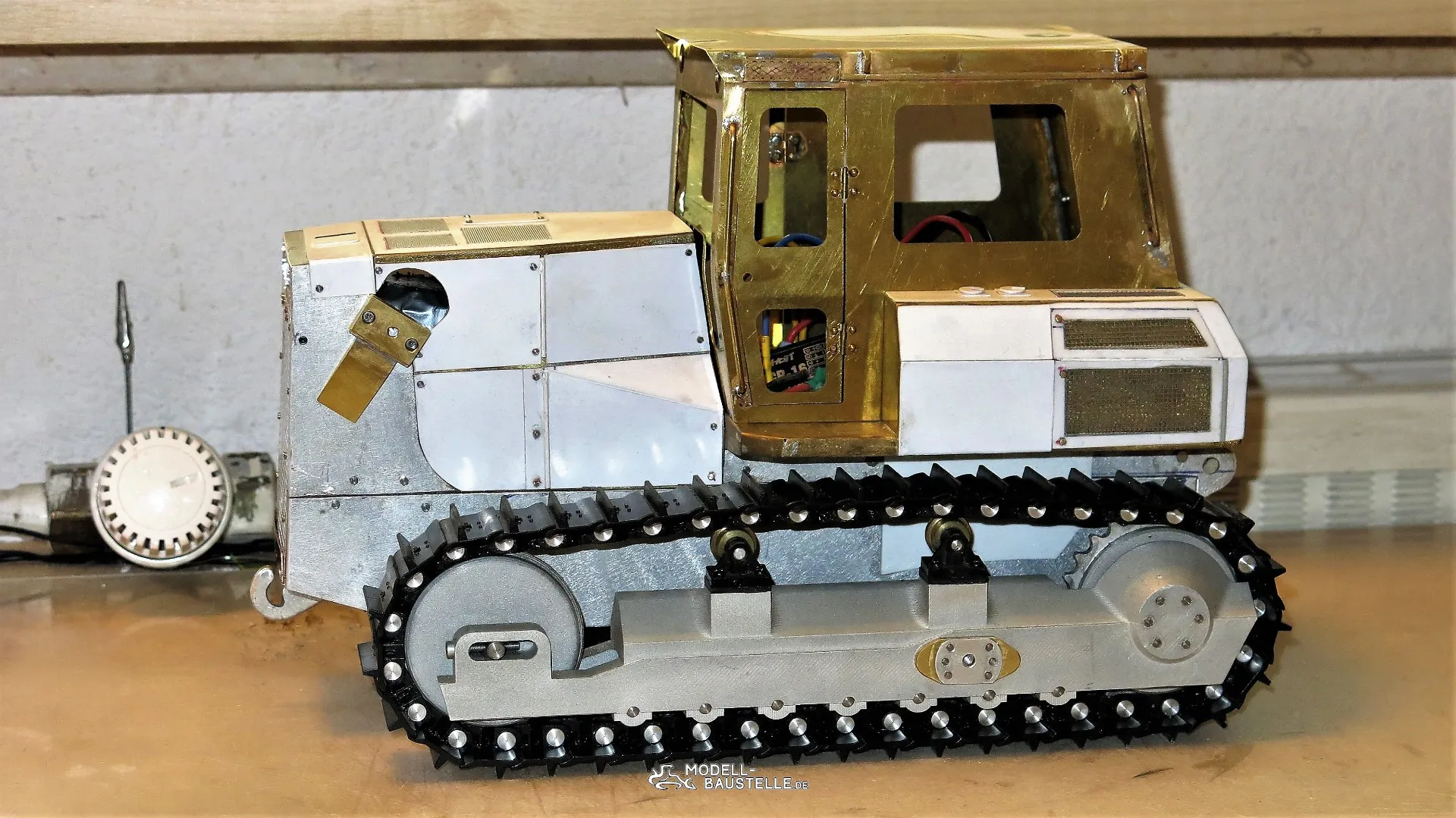

Habe noch einmal versucht ein etwas besseres Bild zu schießen .
Na ja ........................................................ !
Jetzt fehlen nur noch am Dach die Regenrinnen und die großen Ösen zum Abnehmen des Dachen .
Ach ja , die Klimaanlage ( ? ) , hinten am Dach hängend fehlt ja auch noch .
Grüße Bodo

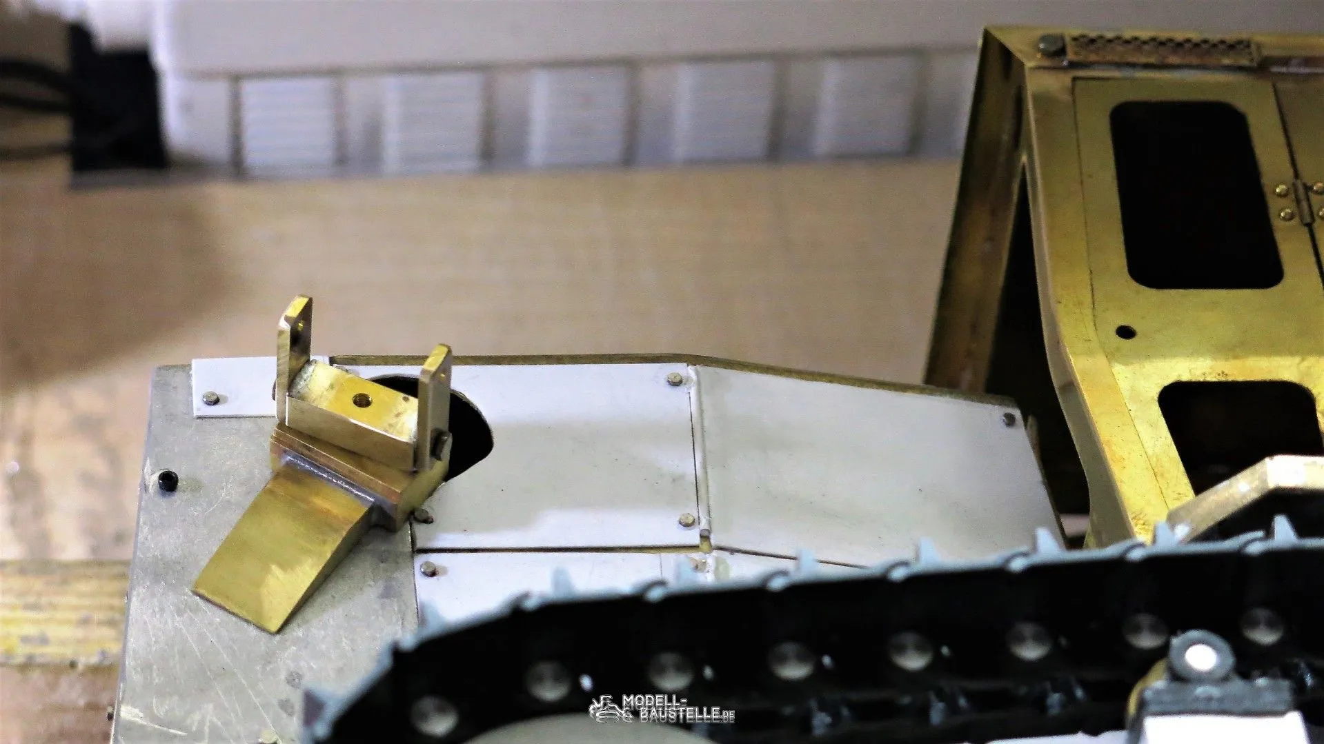

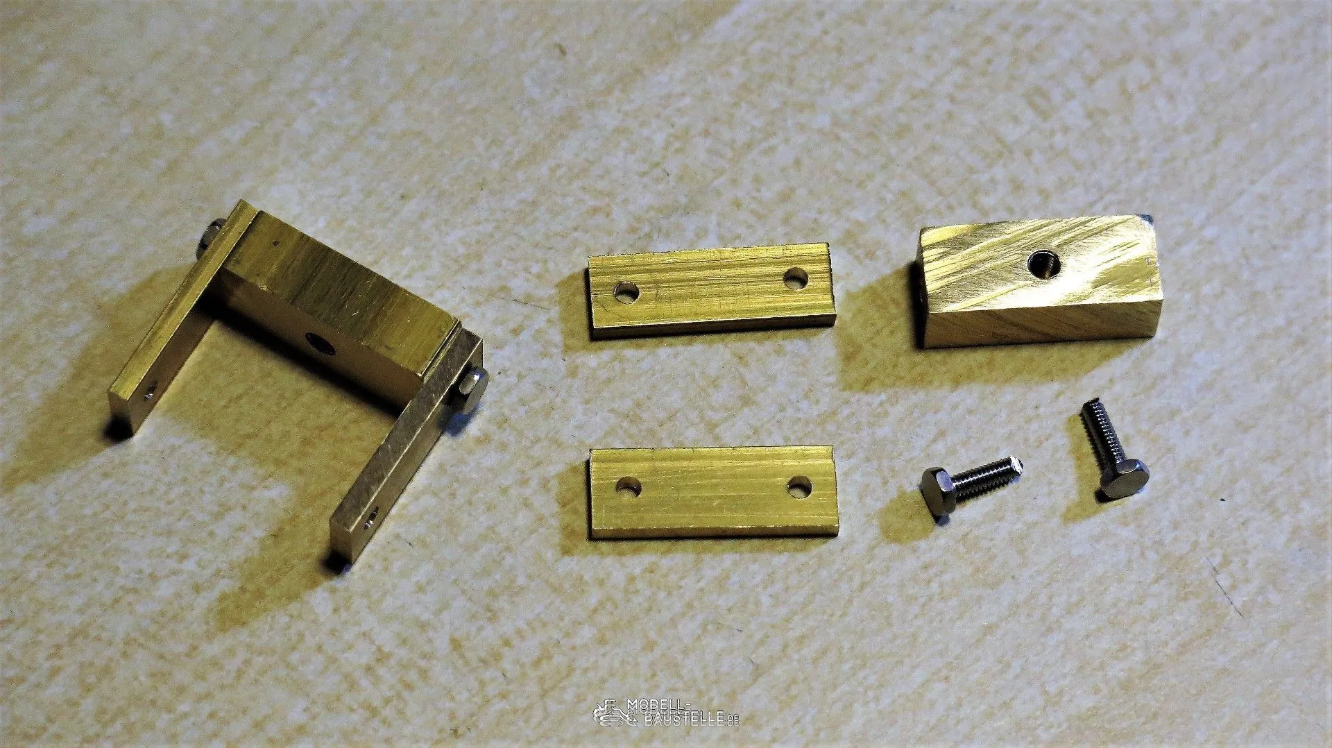

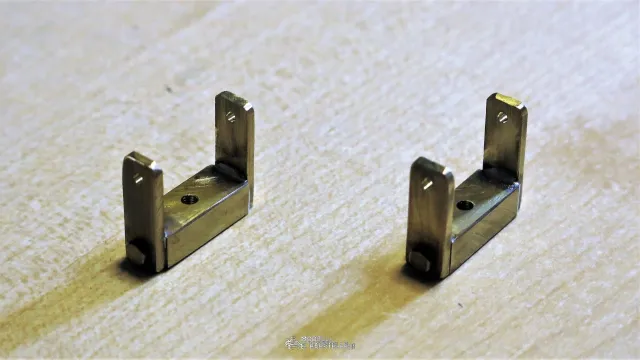

Hallo ,
habe gerade die Dreh- Schwenkgabeln , in denen später die Hubzylinder verbaut werden , fertig gestellt .
Sie wurden wie alle Messingteile bei mir verschraubt und verlötet .
Kann sie leider noch nicht einbauen da die Kugellager noch nicht geliefert wurden .
Grüße Bodo

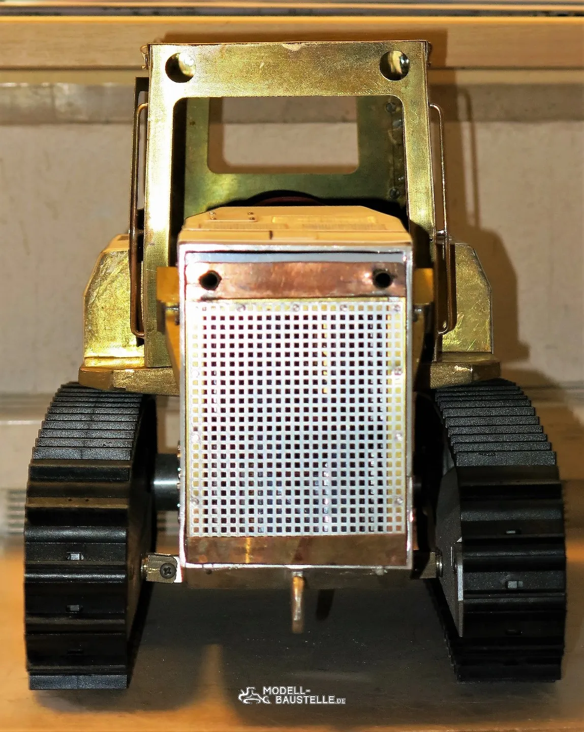

Hallo ,
habe noch schnell ein aktuelleres Foto gemacht .
Grüße Bodo

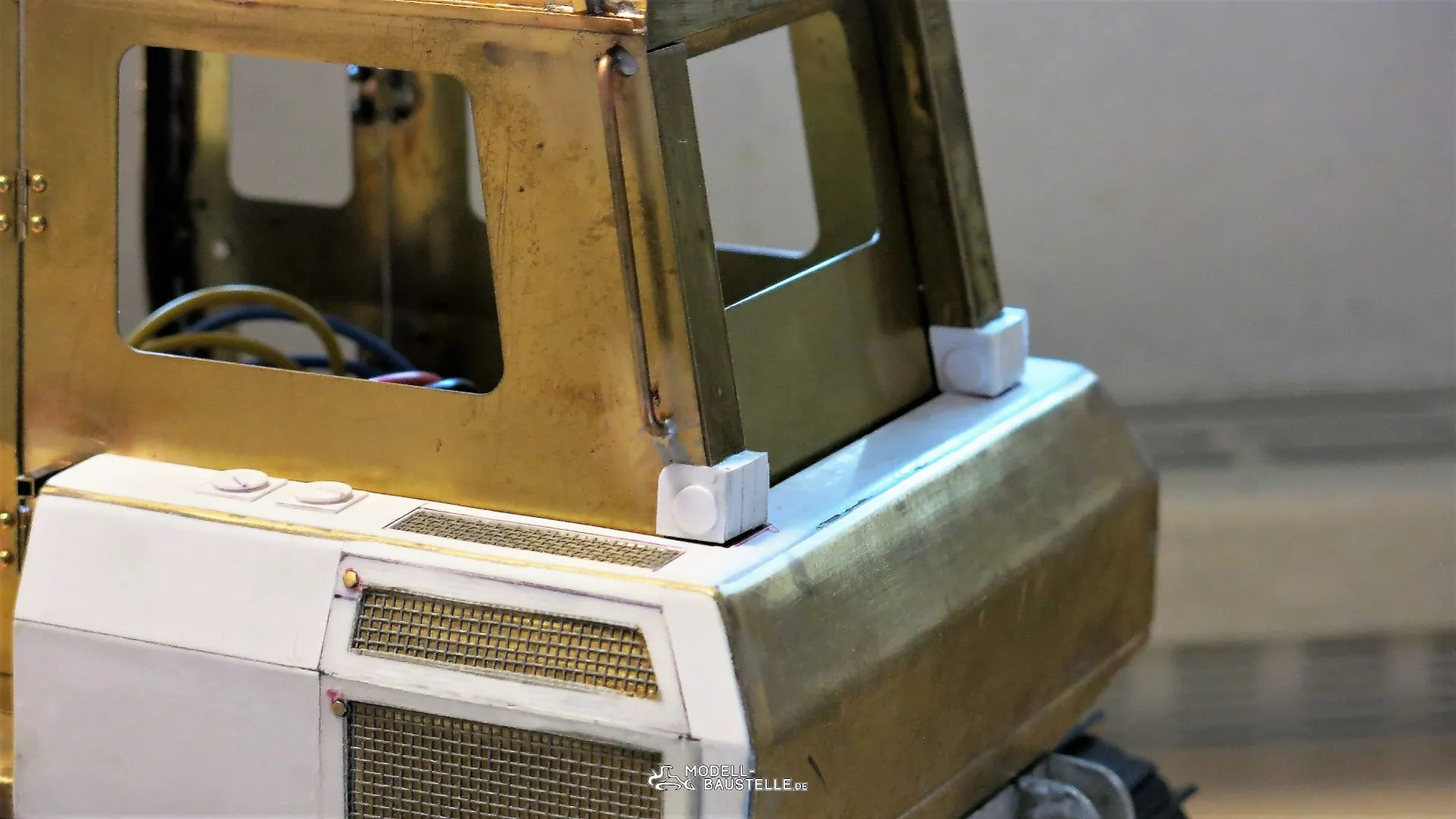

Hallo ,
um den Dachrandbereich weiter zu vervollständigen habe ich noch die Schwerlastösen , um des Fahrerhaus von der Raupe heben zu können , erstellt und verlötet .
Grüße Bodo

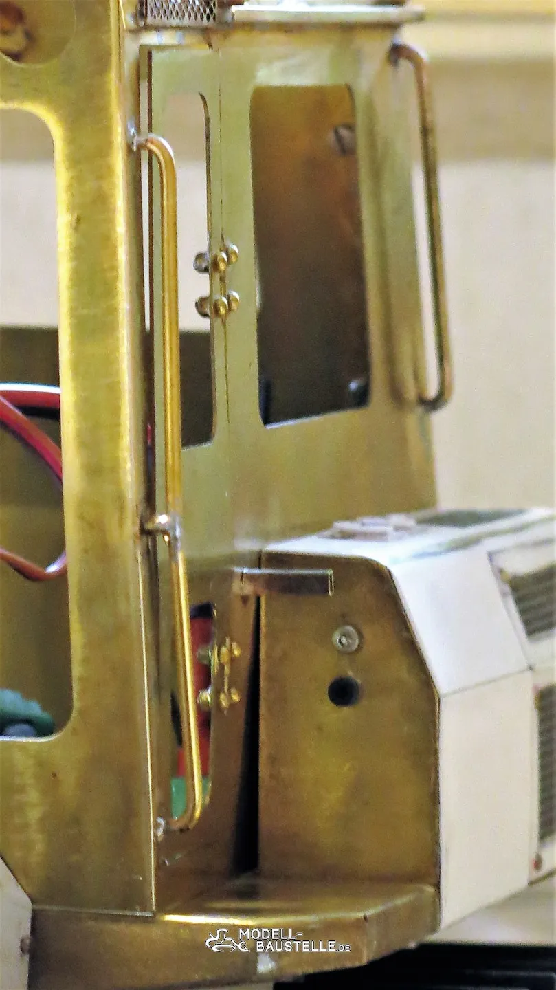

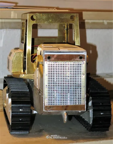

Hallo ,
die Handläufe an der Hütte wurden abgelängt , gebogen und verlötet .
So langsam wirds .
Grüße Bodo

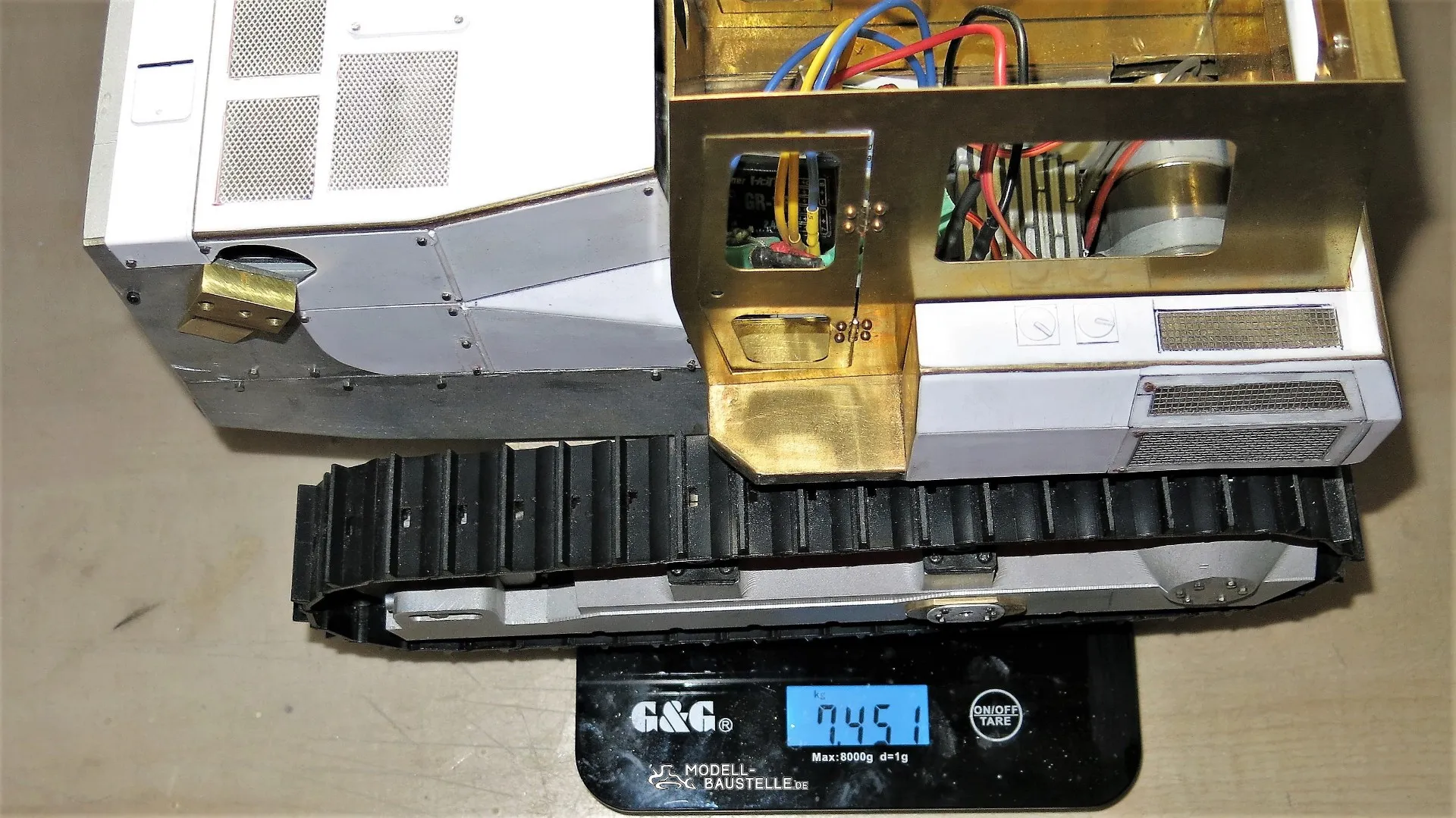

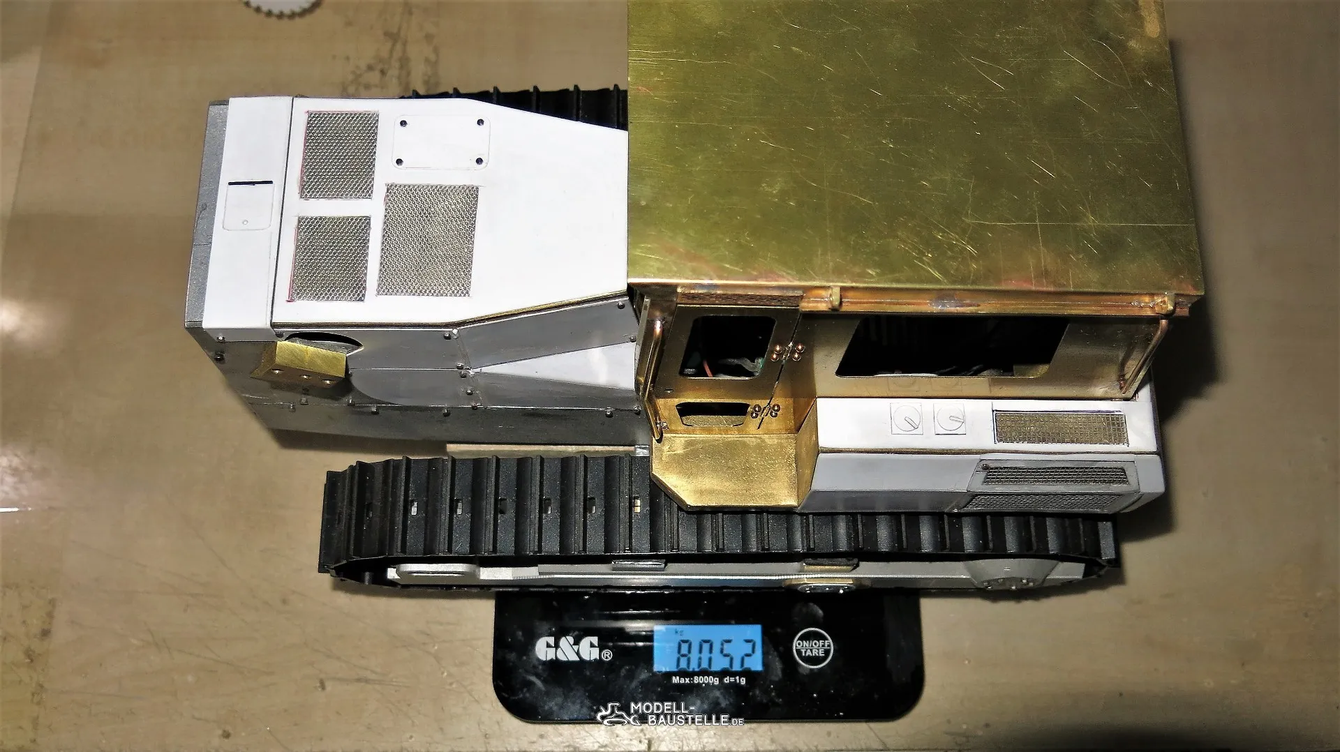

Hallo ,
Wahnsinn , sind die Handläufe schwer , fast 700 g ............................................ ????????????????
Quatsch , ich habe den hinteren Teil des Tankbereiches auch mit Blei ( Diabolos ) gefüllt und mit PU-Harz ausgegossen . ![]()
Grüße Bodo

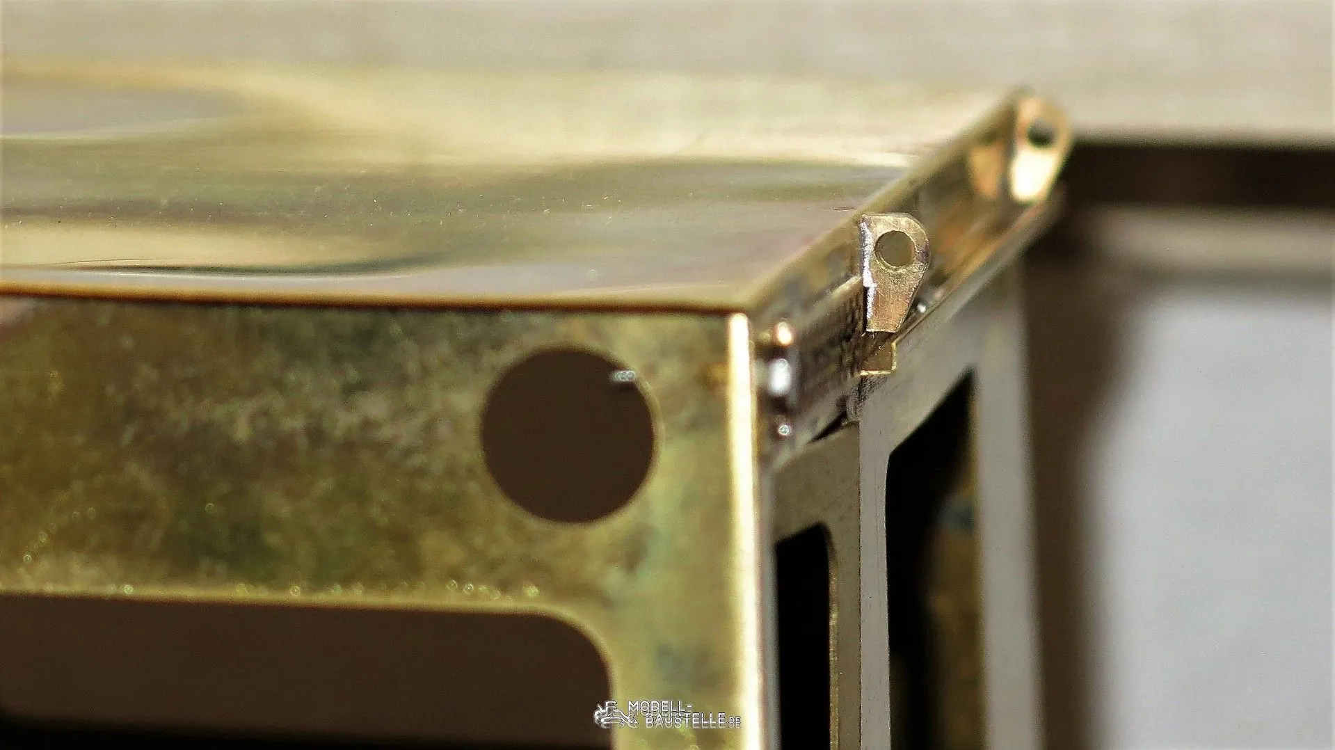

Hallo ,
Heute werde ich nicht mehr viel schaffen .
Habe aber wenigstens noch die Türanschläge rechts und links an der Hütte für die Begrenzung des Öffnungswinkels abgelängt und verlötet .
Die " Gummipuffer werden aber erst nach der Lackierung angebracht .
Grüße Bodo
Hallo ,
habe doch noch die Imitationen der Kippgelenke an der Hütte fertig bekommen .
Grüße Bodo

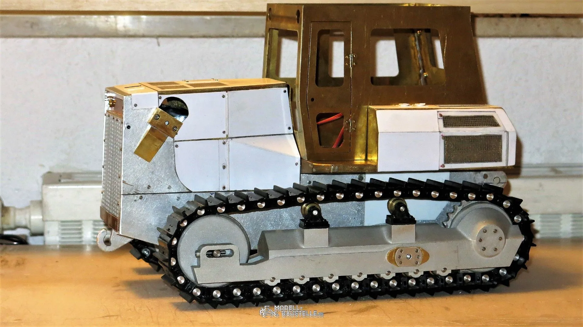

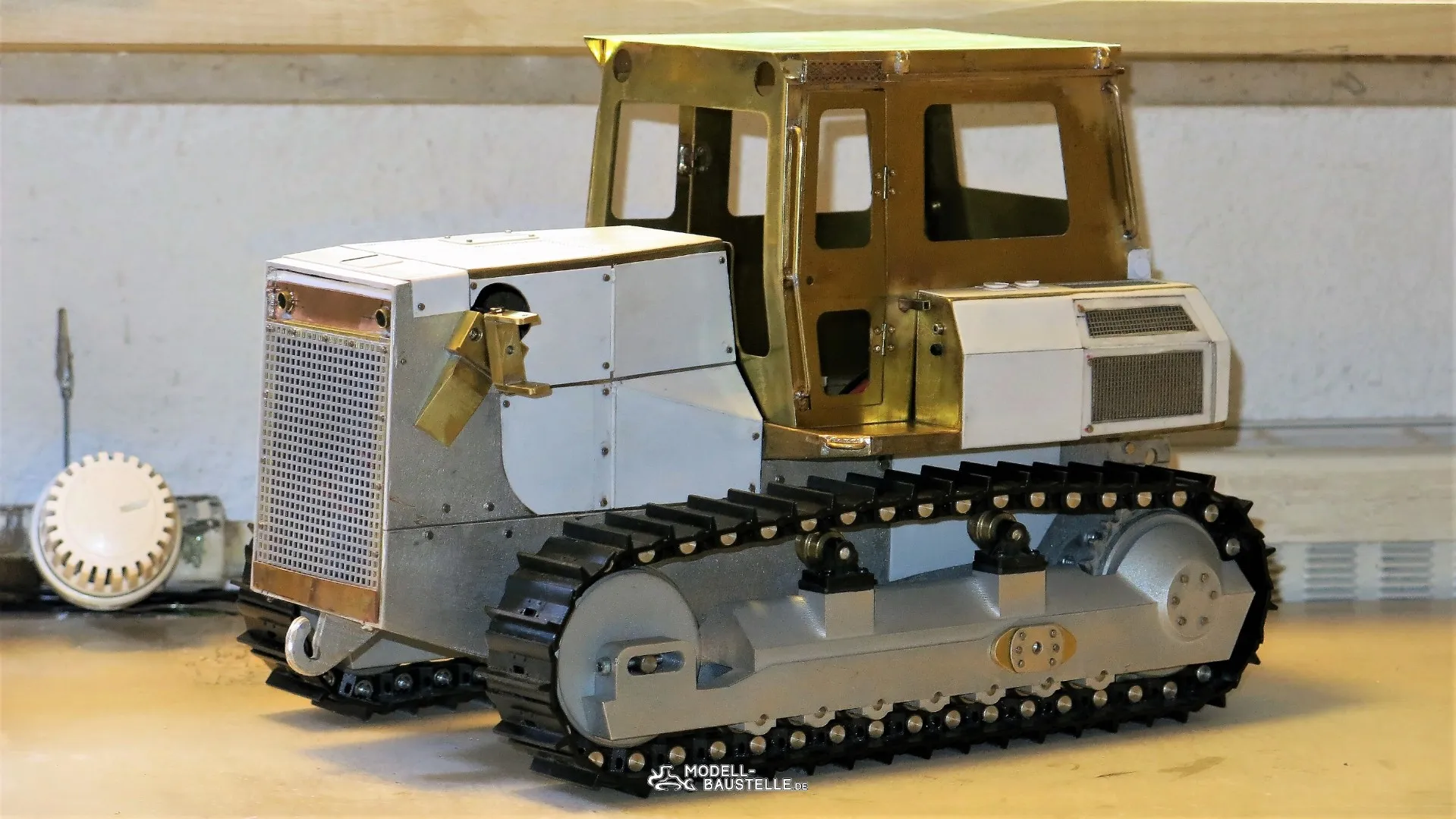

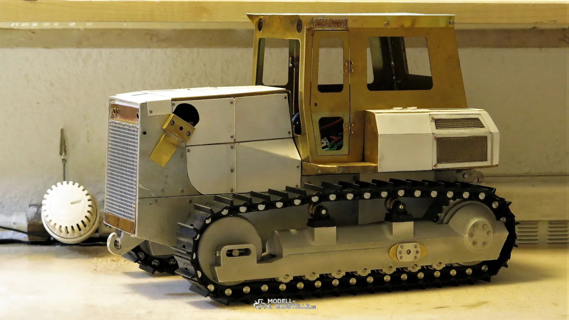

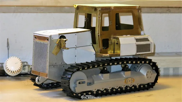

Hallo ,
schnell noch ein Bild der ganzen Raupe .
Sie hatt sich doch in der Zwischenzeit gewaltig verändert .
Sie gefällt mir immer besser . ![]()
Grüße Bodo

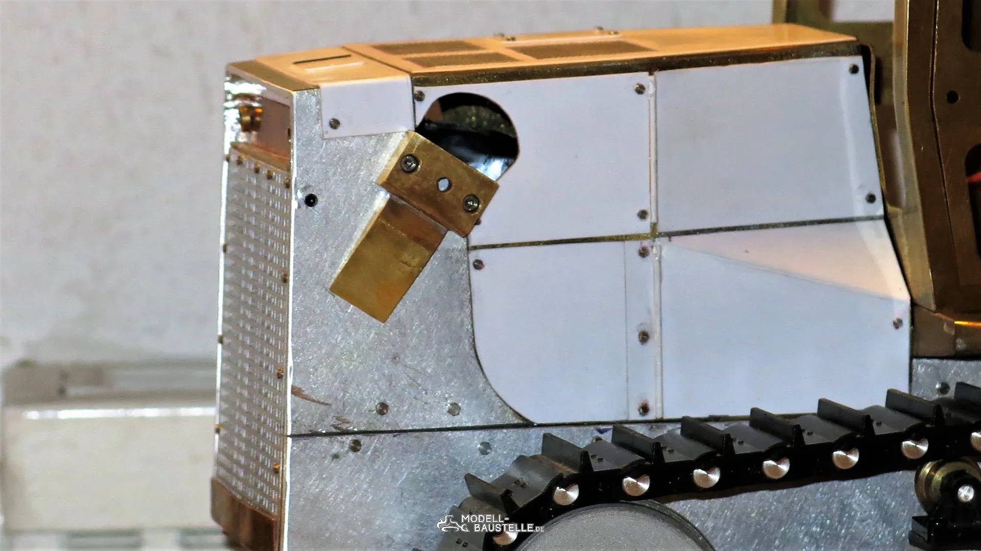

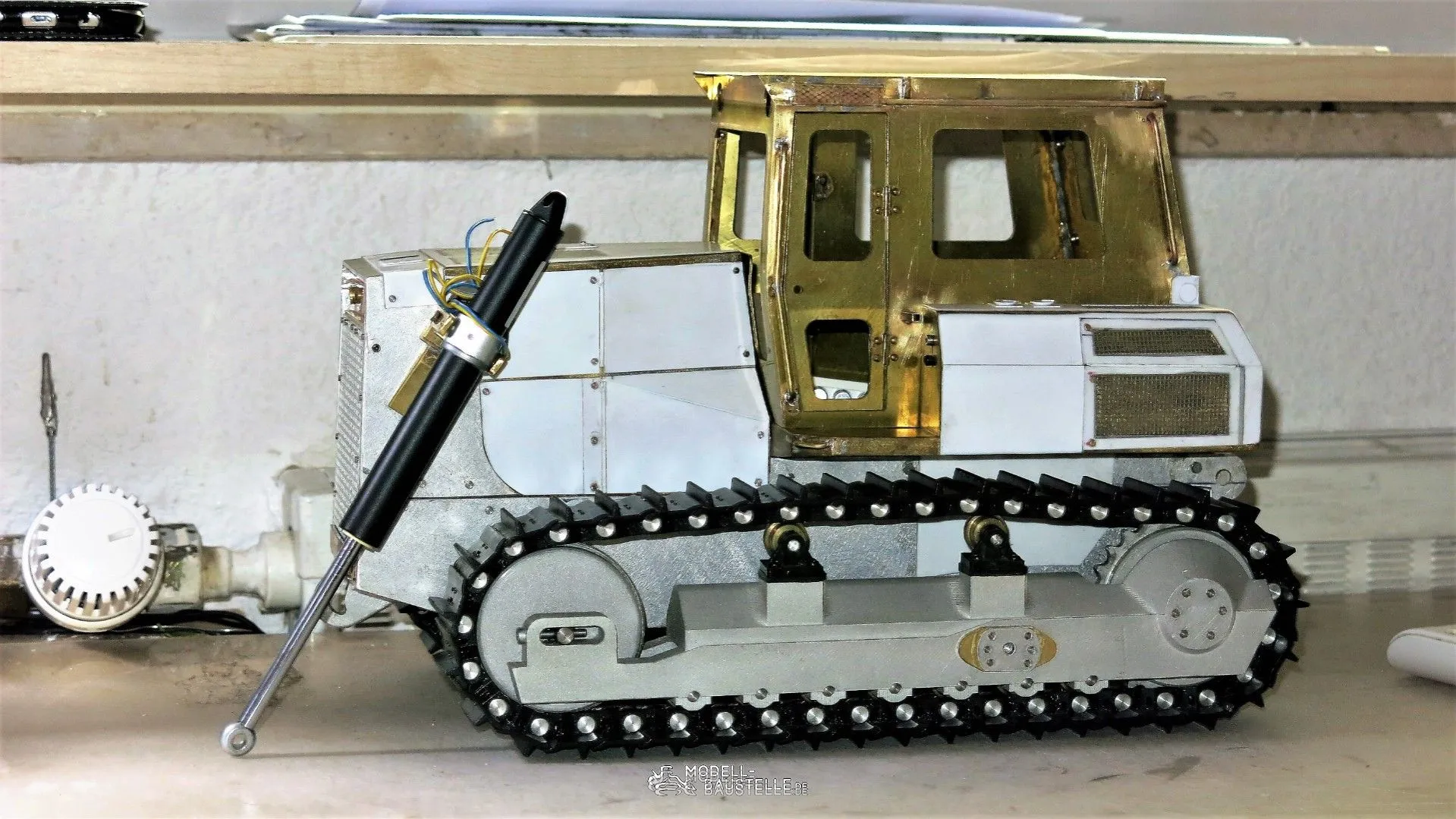

Hallo ,
vor einer halben Stunde klingelte es an der Tür .
Der Postbote drückte mir eine kleine Postsendung in die Hand .
Endlich , die beiden Kugellager für die Dreh- Schwenkgabeln ( Hubzylinderhalter ) sind gekommen . ![]()
Natürlich habe ich sie sofort montiert .
Durch die Kugellager drehen die Gabeln leicht und schön spielarm .
Und ich habe behauptet ich schaffe heute nicht viel ............................
Grüße Bodo

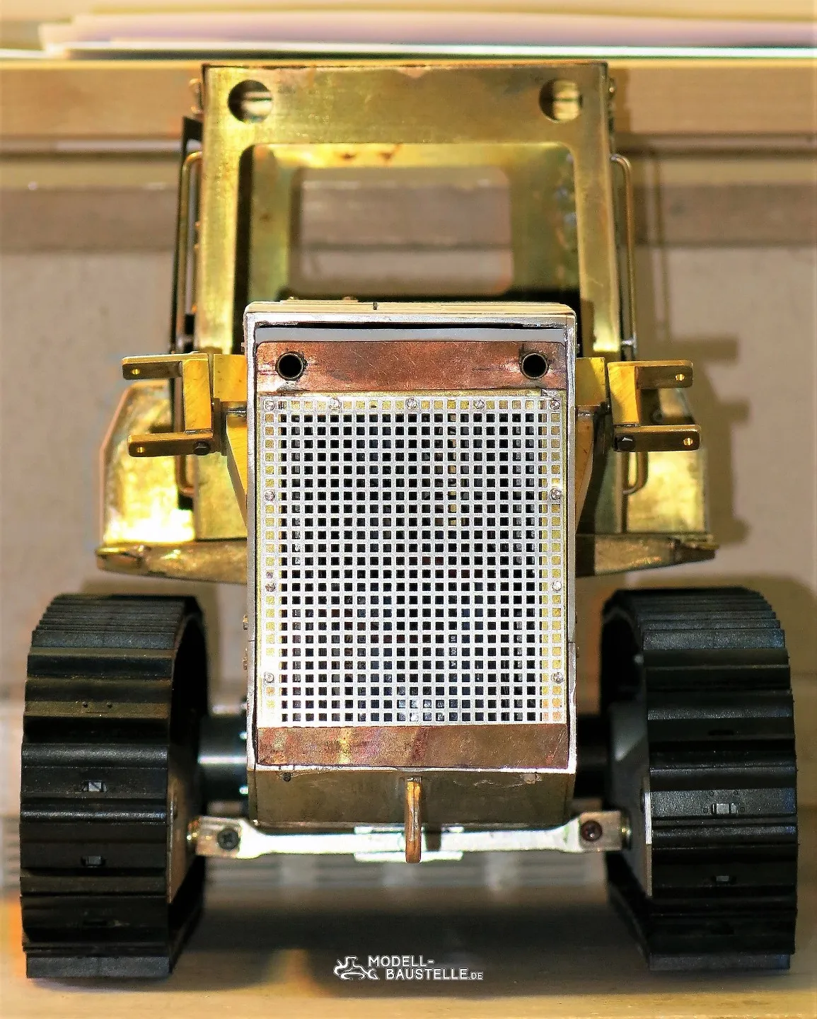

Hallo ,
man bin ich froh , die etwa 6 mm zu dicken Hubzylinder stören das Gesammtbild der Raupe längst nicht so sehr wie ich es befürchtet hatte .
Gefällt mir eigentlich sehr gut .
Jetzt kann ich in Ruhe weiter planen aber nicht mehr Heute .
Grüße Bodo
