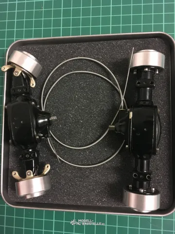

Einbau Achsen Teil 1
Einbau der Achsen, da das nicht so einfach war bekam ich etwas Hilfe ![]()
An dieser Stelle möchte ich euch Thomas vorstellen. Der Mechaniker der die Service machen wird, hier bei der Abnahme der Hydraulik

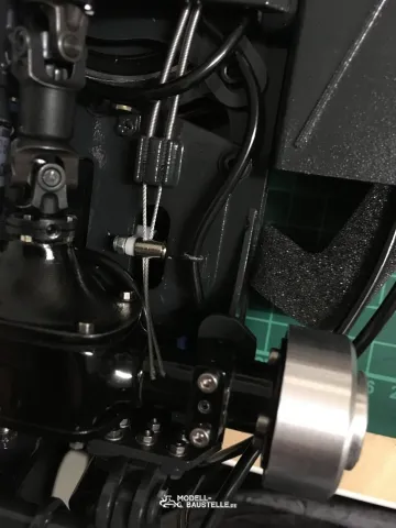

Kontrolle der Pendelsperre ![]()

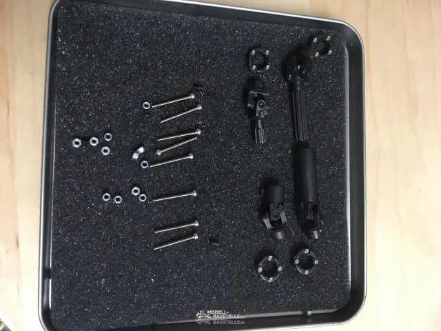

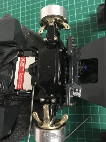

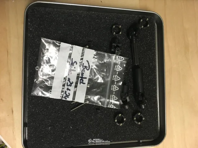

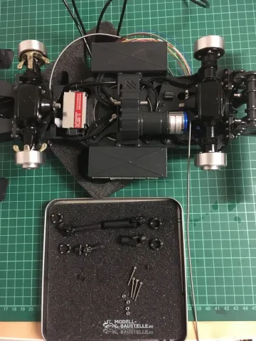

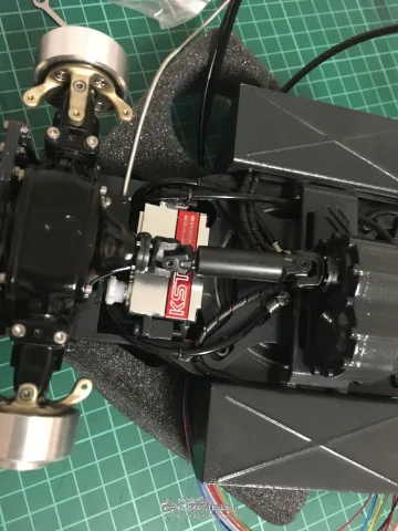

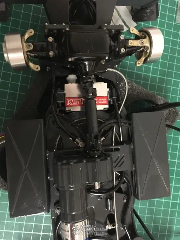

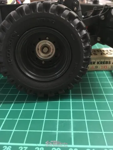

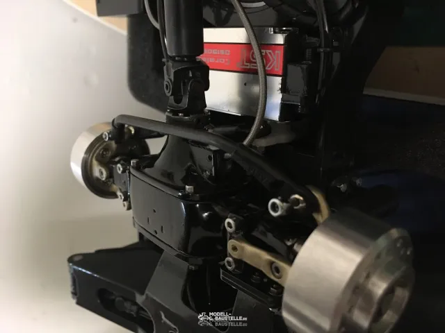

Einbau Achsen Teil 2
Die Lenkachse war einfach zu montieren.

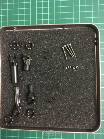

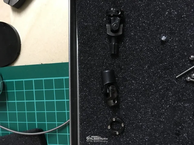

Wichtig bei der Kardanwelle ist darauf zu achten, dass die Muttern aussen sind und die Schrauben innen. Da man diese sonst nicht auf der Welle sichern kann mit den Madenschrauben.
Bei der Hinterschse ist das schon ne grössere "Fumelei"
auch hier die Bilder.
Ev würde ich mir hier auch bei Neustart die Muttern mit UHU Endfest ankleben vor dem ![]()
Fertig Montiert. Hier wichtig. schaut auf die Drehrichtung der Achsen. Nicht dass diese gegeneinander laufen...

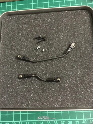

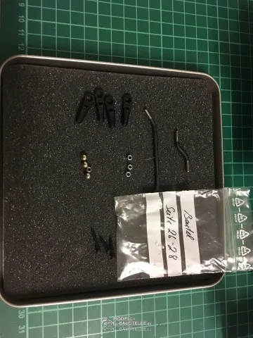

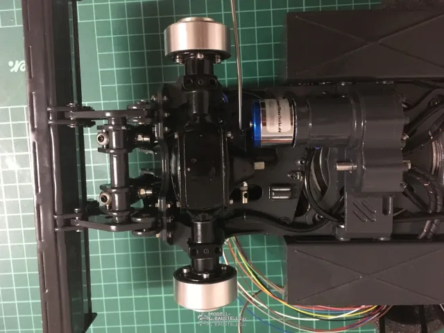

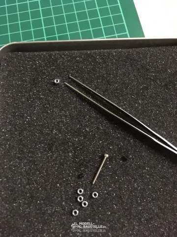

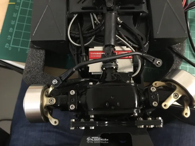

Lenkgestänge montieren
Hier geht es wirklich sehr eng zu.
Deshalb hab ich mich entschieden die Schrauben im Bausatz nicht zu verwenden.
Ich habe eine Modelbauschraube M2 verwendent. Den Kopf hab ich runtergeschlieffen und kann nun mit dem Sechkantschlüssel das Ganze von oben anziehen.

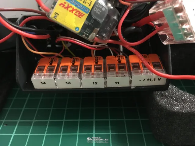

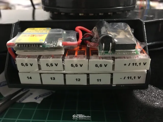

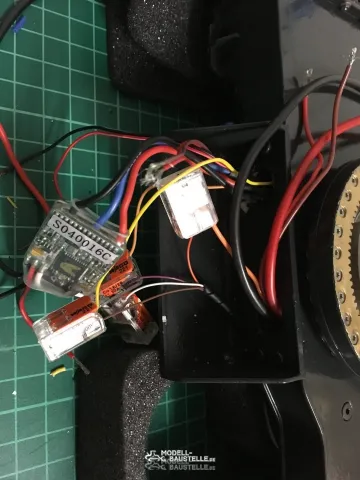

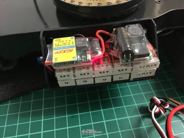

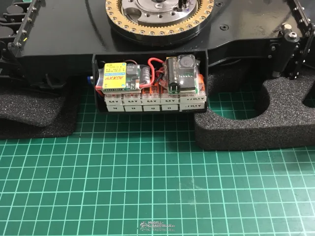

Einbau Elektronik

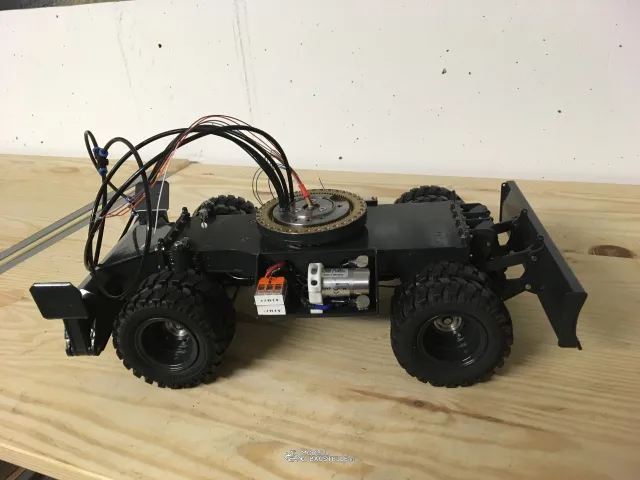

Ich hab mich für einen steckbaren / flexiblen Elektroeinbau entschieden.
Gründe dafür waren;
- Kein Löten
- Sehr flexibel bei Reparaturen oder Defekten einzelner Elektroteile
- übersichtlich

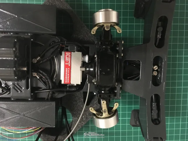

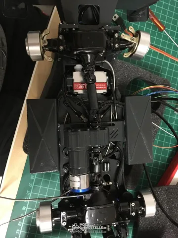

Hier die Bilder meiner Elektronik im Unterwagen
Känale; 14 Lenkung, 13 Sperre, 12 Pendelachse, 11 Fahrantrieb
Stromverteilung; Servos 5,5V, Verteilung Strom vom Oberwagen 11.1 V Plus / Minus, BEC / Motor und Pendelsperre.
Fertig und läuft ![]()

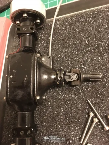

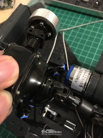

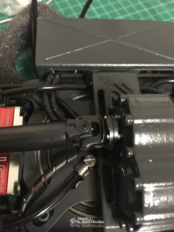

Hallo Mirko, ![]()
Ich lese begeistert mit und freue mich über die vielen tollen Bilder. Der Bagger wird klasse! ![]()

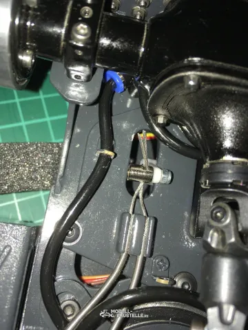

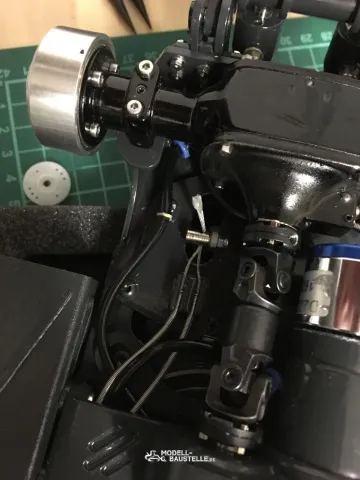

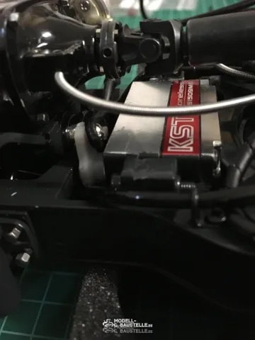

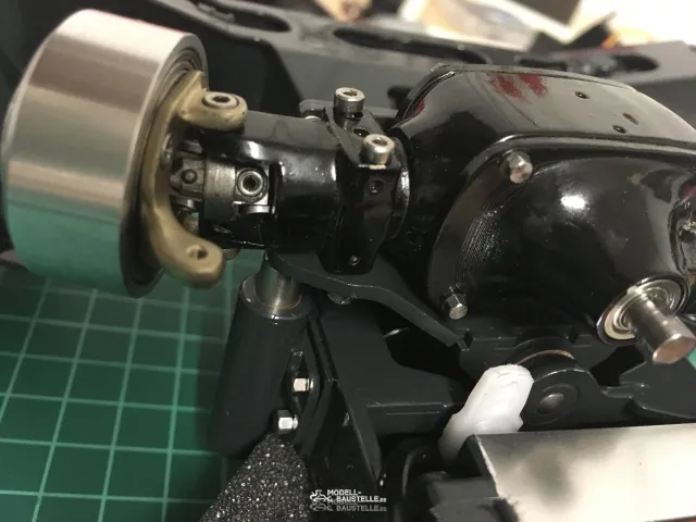

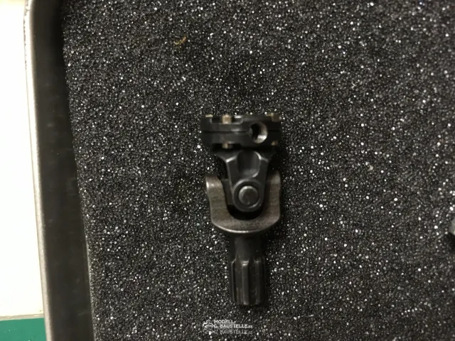

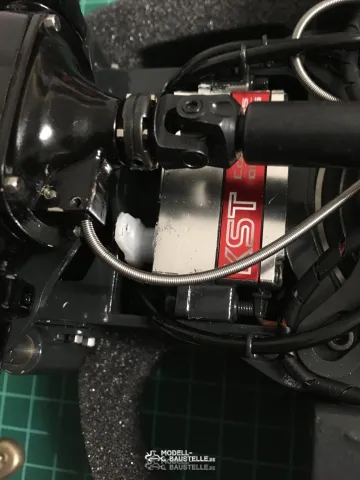

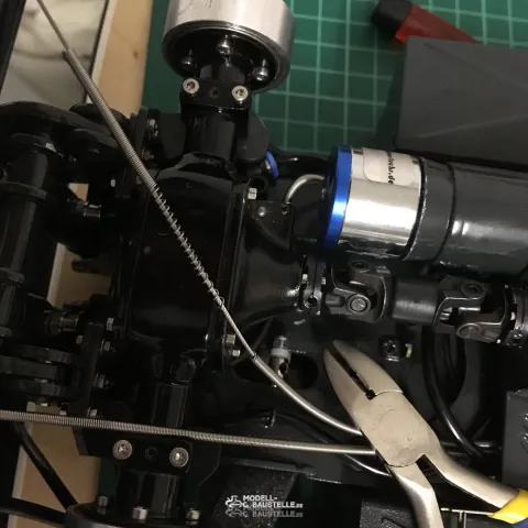

Bei einem Bild ist mir aber an der Kardanwelle zur Hinterachse was aufgefallen.
Ich glaub da ist das Gelenk an der Achse im Bezug zum Gelenk am Getriebe um 90 grad verdreht
. Ich hatte das mal bei einem meiner Modelle, da lief dann der Antriebsstrang etwas unrund. ![]()
Freue mich schon darauf den fertigen Bagger im Einsatz zu sehen
Schöne Grüße
Markus
Hallo Markus
Vielen Dank ![]()
Du hast geschrieben bei einem Bild, nun sind doch schon sehr viele Bilder. Daher kanst du das ev. etwas eingrenzen, welches Bild/Bauabschnitt? ![]()
Hallo Mirko,
Hoffe es klappt ![]()
Ich meine hier:
Schöne Grüße
Markus
Habe noch eine Seite zum Thema gefunden.
Hallo Markus
Hat geklappt, vielen Dank ![]()
(Wird aber beim nächsten Bauabschnitt noch falsch sein, da das Bild schon enstanden ist und er auch schon fährt.)

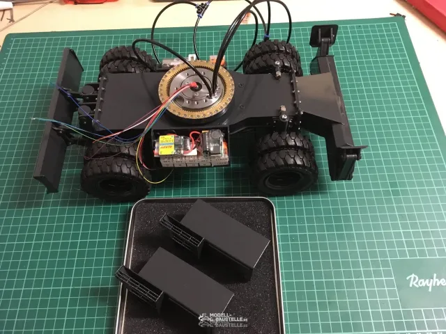

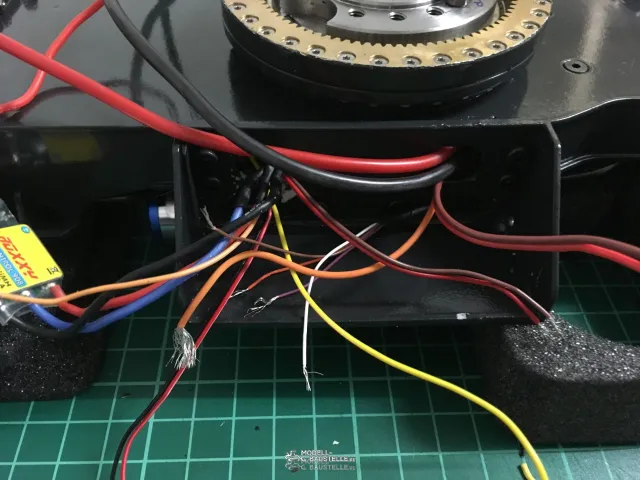

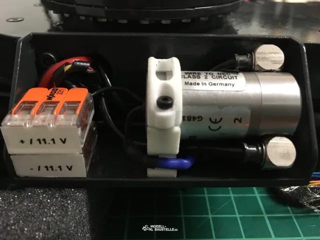

Hier noch die Fotos des zweiten Staukastens

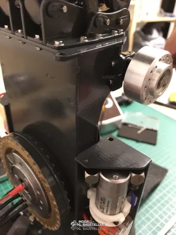

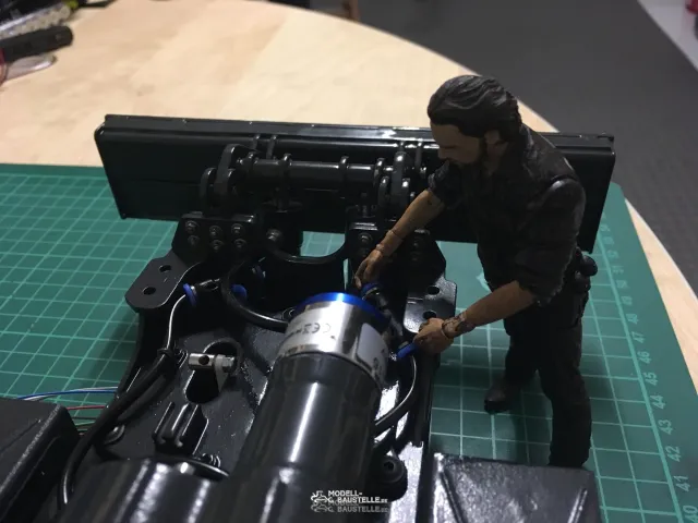

Einbau des Sperrventiels

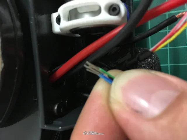

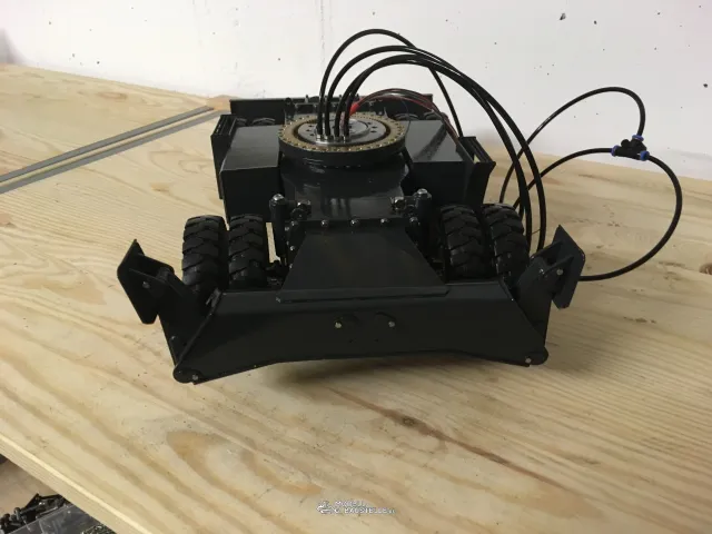

Je vier Kabel der Drehdurchführung für Plus und Minus.
Durch das Rote und Schwarze Kabel wird der erste Staukasten mit 11,1 V versorgt.

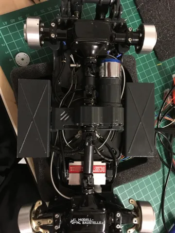

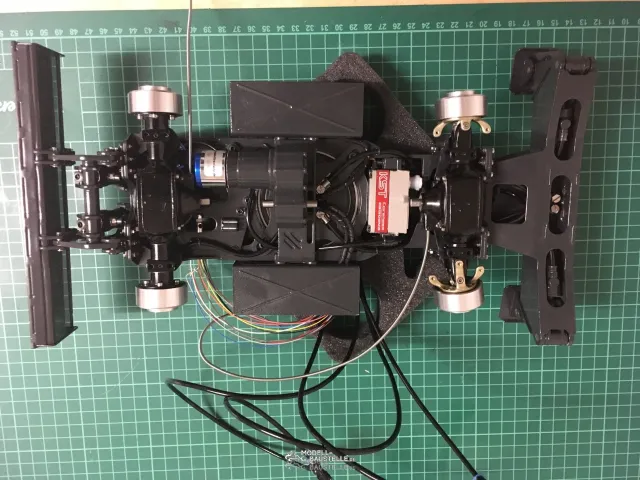

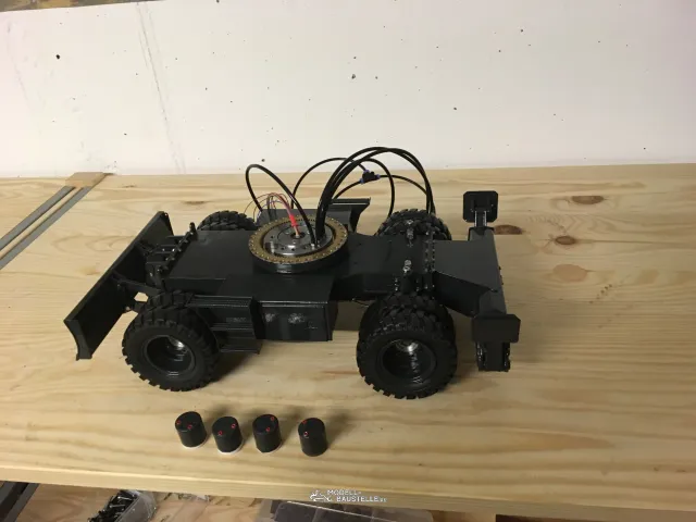

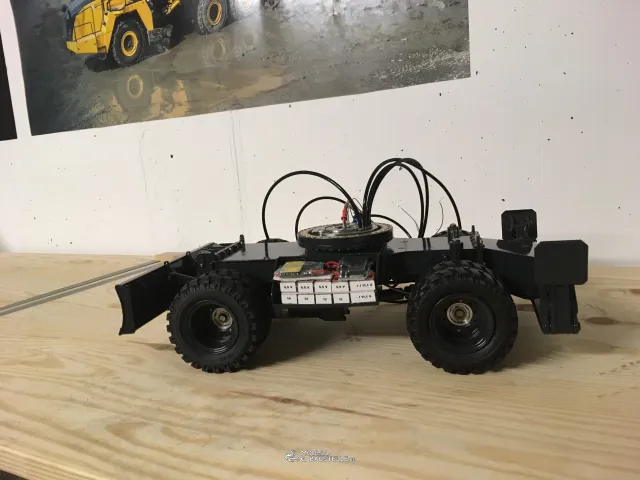

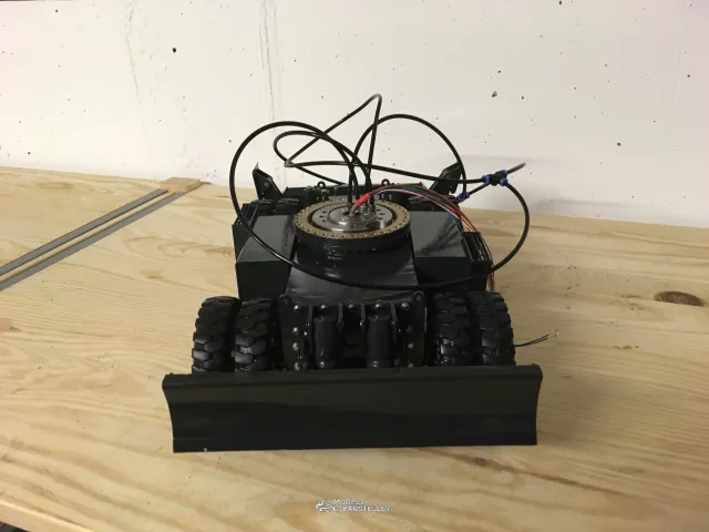

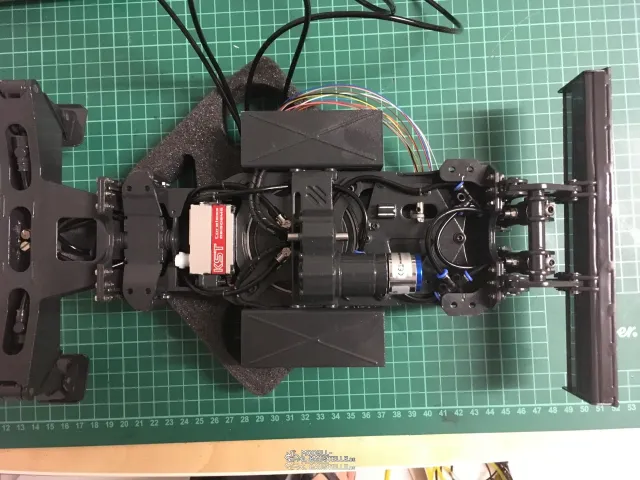

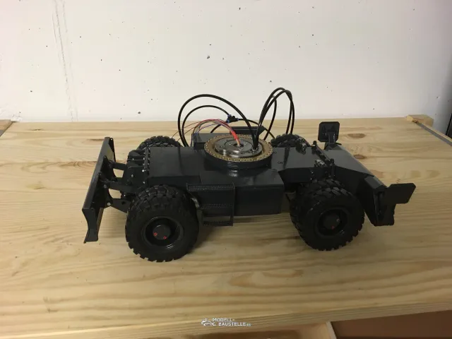

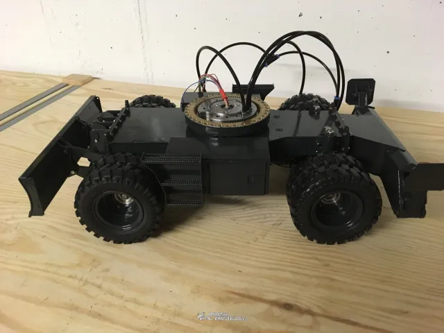

Fertigstellung des Unterwagens![]()
Einige Fotos des Fertigen Unterwagens
Ohne Staukasten Verschalung
Mit Staukasten Verschalung
Der erste Teil des Bauberichts ist somit Abgeschlossen ![]()
