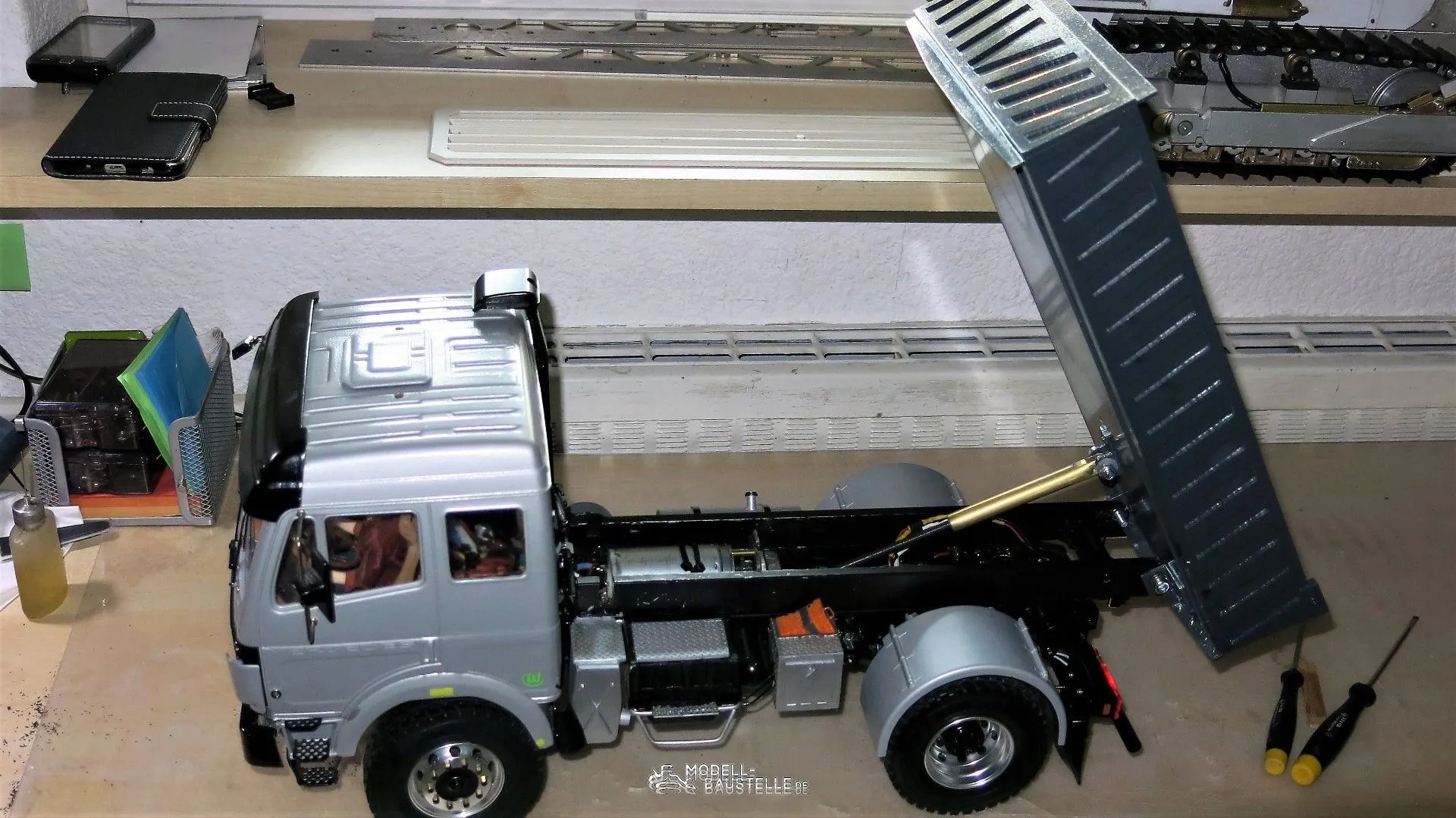

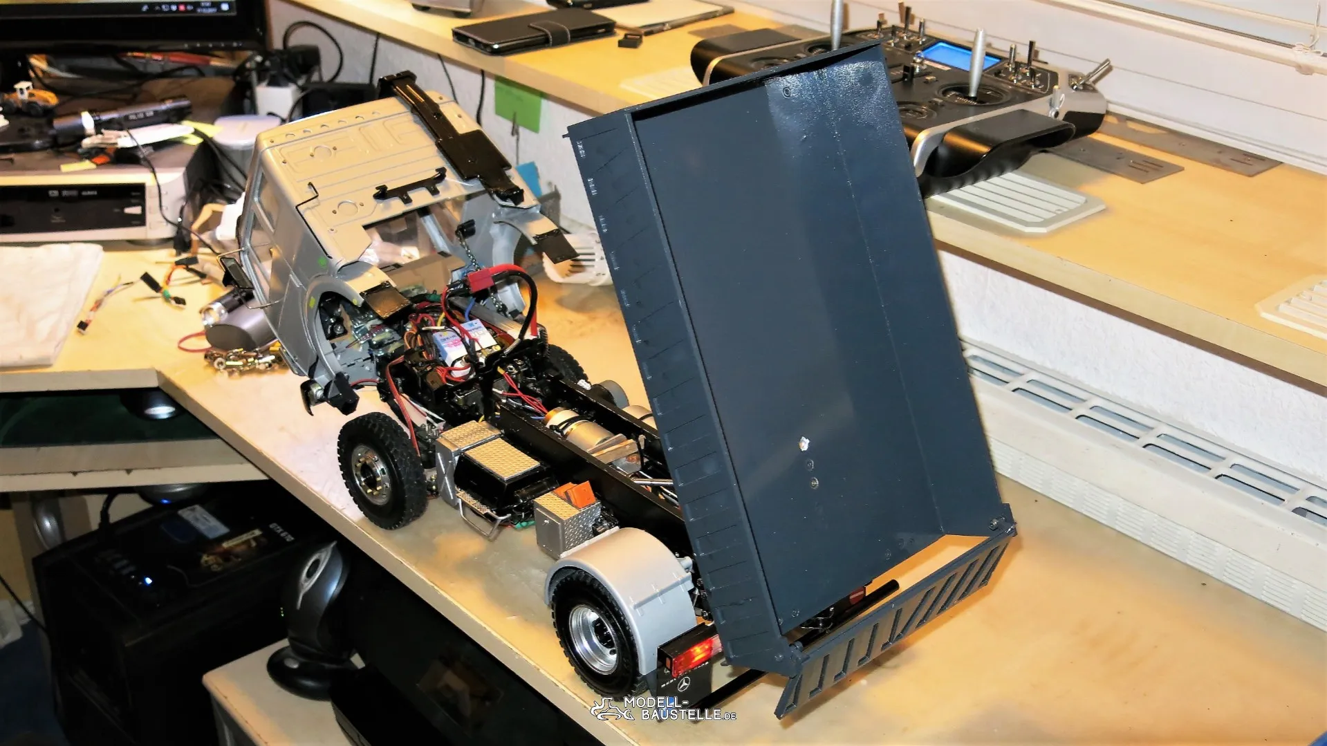

Hallo ,
nach wenigen Tests was das kippen der Pritsche betraff war sofort klar , der CTI Hubzylinder sieht zwar sehr nett aus aber das war es dann auch schon.
Für diesen Zweck ist er nicht geeigner , komplett überfordert aber dafür ja auch nicht entwickelt .
Also habe ich mich hin gesetzt , eine Spindel gebaut einen passenden Motor ( RB35 mit ca. 100 Umin ) in meinem Fundus gesucht und auch gefunden ,
das Gleiche mit einem Kardangelenk und für Die Fotos einfach mal in das Fahrzeug gelegt . ![]()
Wie man auch ganz gut erkennen kann wird auch der Anlenkpunkt gleich mit höher gesetzt .
So kann die Motorkraft auch gleich besser umgesetzt werden .
Morgen wird Alles justiert und verbaut .
Grüße Bodo

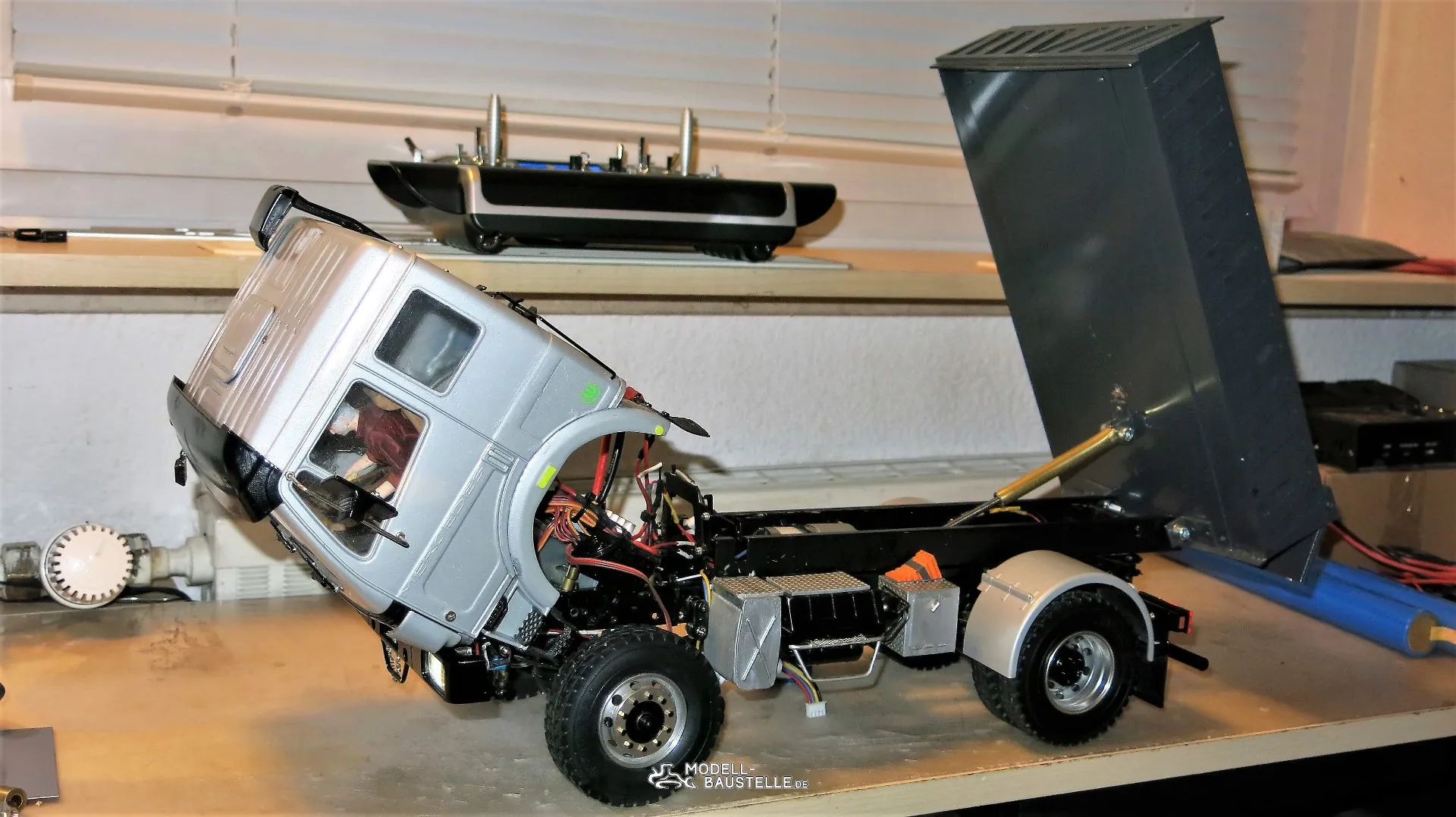

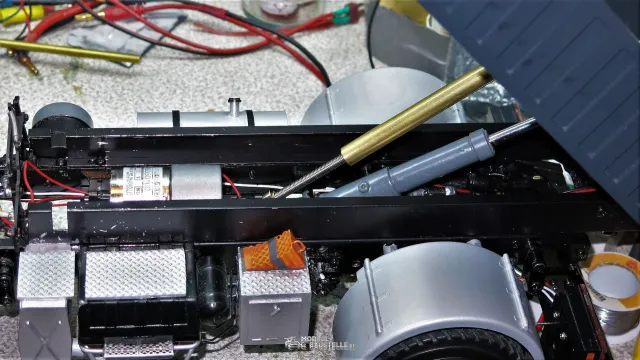

Hallo ,
dachte schon ich bekomme die Spindel überhaupt nicht zum laufen.
Habe auch immer noch ein kleines Problem darin aber das kann ich auch später noch beseitigen .
Grundsätzlich kann ich sagen : das Kippproblem ist gelöst ( das wird die Praxis auf dem Parcour zeigen ) .

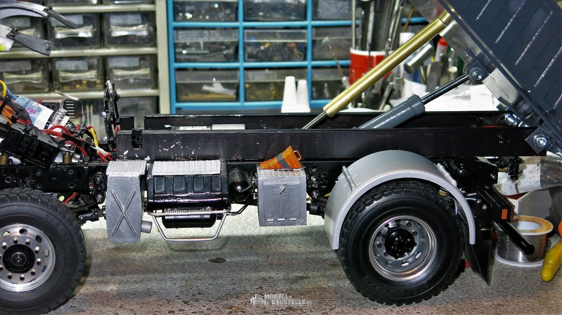

Der jetzige Hubsatz besteht aus einer M5 Langmutter die in ein 8 mm Messingrohr gepresst wurde ,
einem Stück M5 Gewindestange , einer Kardankupplung und einem RB35 Motor mit ca 100 Umin .
Hier wurde der Motor plaziert .und auch die Spindel ist schon an der Pritsche verbaut .
Allerdings konnte ich aus mir unerklärlichem Grund , ( Knackgeräusche aus dem Spindelbereich obwohl Alles frei läuft ) , den Anstellwinkel
der Spindel nicht Ändern denn dann wurden die Geräusche lauter .
Macht aber nichts denn Kraft ist genug da und der Motor schafft auch so das Kippen der Pritsche . ![]()
Morgen setze ich mich noch an die Endschalter und das war es dann .
Grüße Bodo

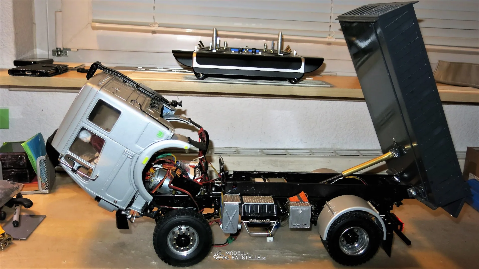

Hallo ,
komme gerade aus meiner " Werkstatt " .
Ein bischen gestreßt aber zufrieden .
Habe den Fehler gefunden , das Getriebe am RB35 war kaputt , ab in die Tonne .
Da die Spindel mit dem RB35 zu langsam lief habe ich der Spindel jetzt einen meiner Fahrmotore mit ca. 320 Umin spendiert .
Aber auch weil ich noch Einen liegen hatte .
Kraft ohne Ende also brauche ich mir auch keinen Kopf mehr machen ob denn die Kippvorrichtung auch läuft .
Platz hatte ich ja genug denn der Fahrmotor ist schon um einiges größer als der RB35 .
Nachdem ich auch die Spindel gekürzt hatte wurde Alles montiert und gleich mal getestet .
ES FUNKTIONIERT ! ! ! ![]()
Habe dann auch gleich den Regler für die Spindel verbaut .
LÄUFT IMMER NOCH ! ! ! ![]()
Und die Pritsche in der Fahrstellung .
Den Anstellwinkel der Spindel habe ich so gelassen , denn es ist genug Kraft vom Motor vorhanden .
Grüße Bodo

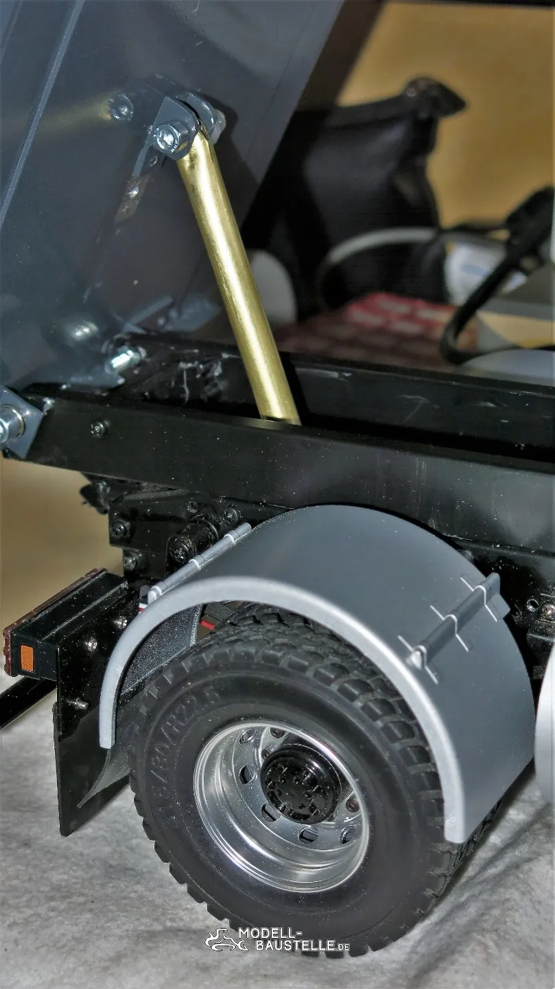

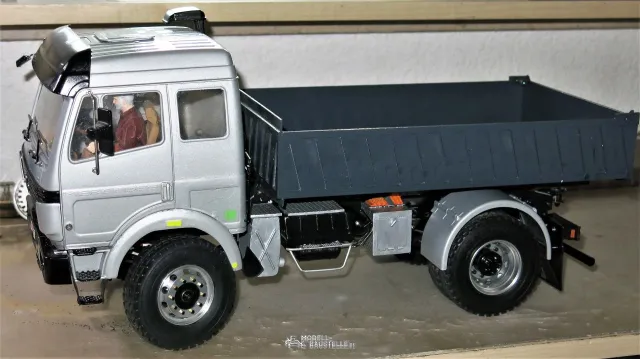

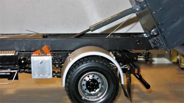

Hallo ,
die letzten Arbeiten am SK sind abgeschlossen .
Habe heute Vormittag die Endschalter für den Weg der Pritsche verbaut und verschaltet .
Sie funktionieren , nach dem üblichen einmal komplett umlöten , einwandfrei . ![]()
Der Seilzug hinten betätigt den Schalter der den Aufstellwinkel der Pritsche begrenzt .
Grüße Bodo

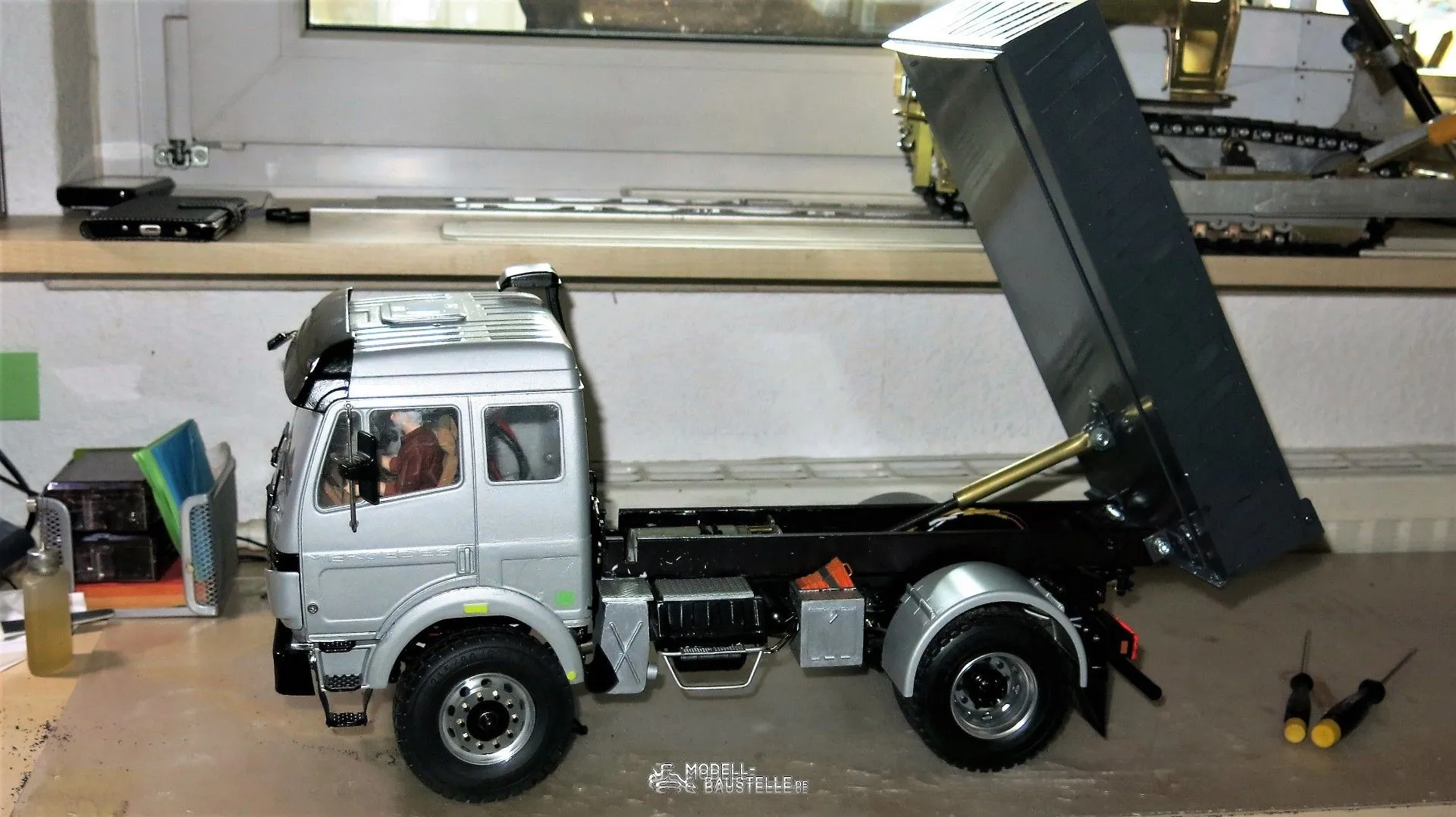

Hallo ,
jetzt ist er wirklich fertig , so glaube ich . ![]()
Hatte vergessen die Schaltung für das Rückwärtsfahrlicht und das Bremslicht einzubauen .
Der Bereich Beleuchtung ist somit abgeschlossen und funktioniert .
Grüße Bodo

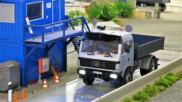

Hier noch ein Bild vom Fahrtag an der Waage .
Ich wünsche auch Dir und den Deinen einen guten Rutsch in das Jahr 2018 .
Grüße Bodo
