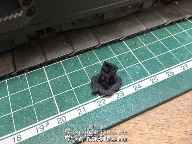

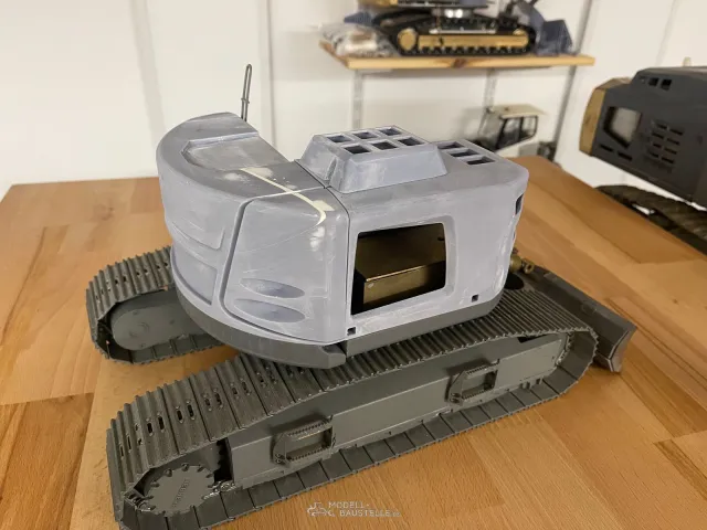

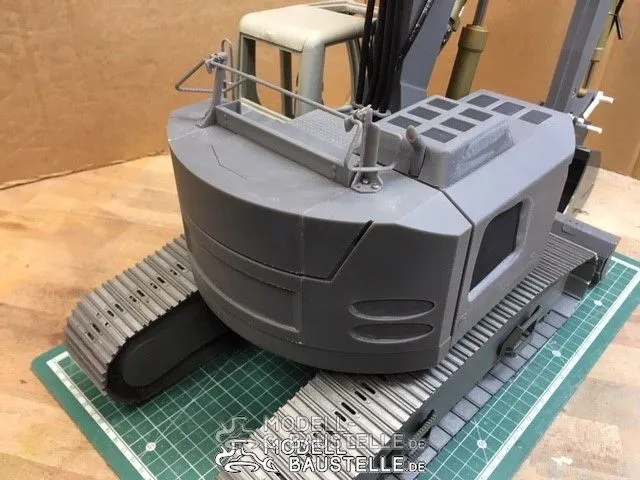

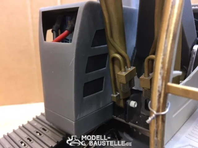

Heute gibt es nur ein kleines update. Als nächstes werden die Oberwagenverkledungen neu gemacht. Hier erkennt man wie die rechte Seite einmal werden soll. Allerdings bereiten mir die Ausrundungen und Fasen der Lüftungsöffnung im CAD noch kopzerbrechen.

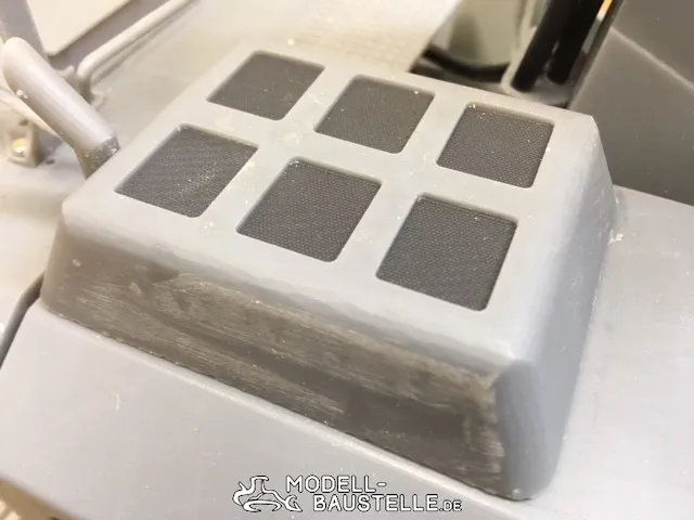

Hier noch die Lufthutze mit Gittern:
Innenseite:
Und noch ein kleines Detail. Hier stammt das Grundmodell von Miho hier aus dem Forum. Ich habe nur die Wandstärken angepasst und eine kleine Stützkonstruktion eingefügt, damit man es besser drucken kann.
Ulrich

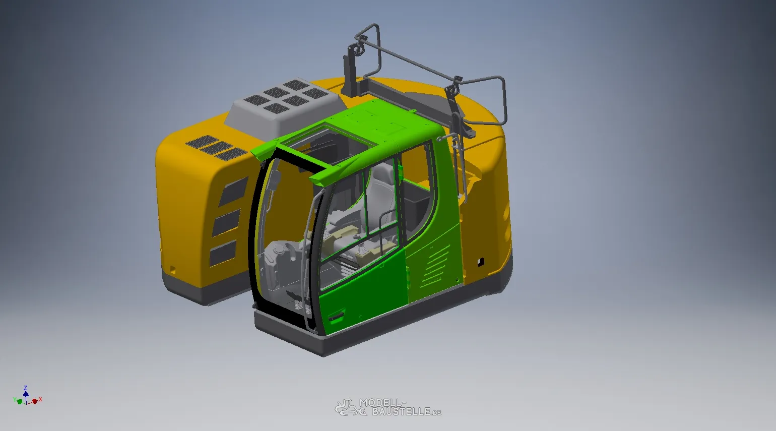

Irgendwie verschlägt es mich immer zu solchen angefangenen Schönheiten. Auch bei diesem Schmuckstück gab es das angefangene CAD mit dazu. Nun wenn der Atlas dann soweit fertig ist möchte ich hier angreifen.

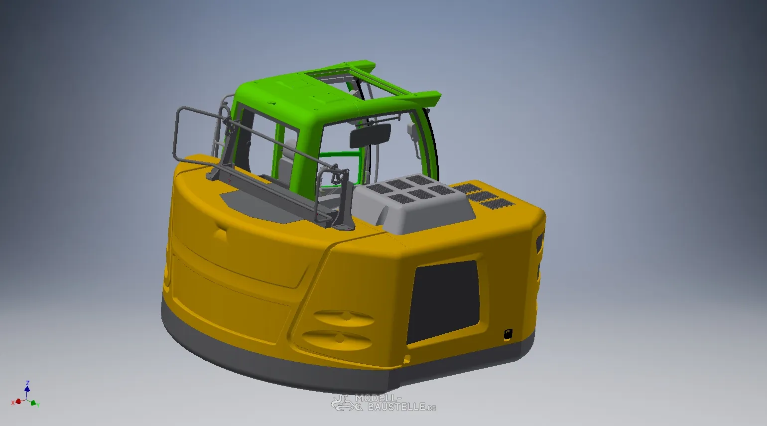

Ich habe mal angefangen Kabine und Aufbau etwas zu überarbeiten. Ich denke das Ergebnis ist absolut stimmig:-) Beim CAD hatte ich jedoch ein wenig Hilfe von Modellbaukollegen. Das Arbeitspensum wäre für mich nicht realisierbar. Hier nun mal die zwei Bilder vom Aufbau:

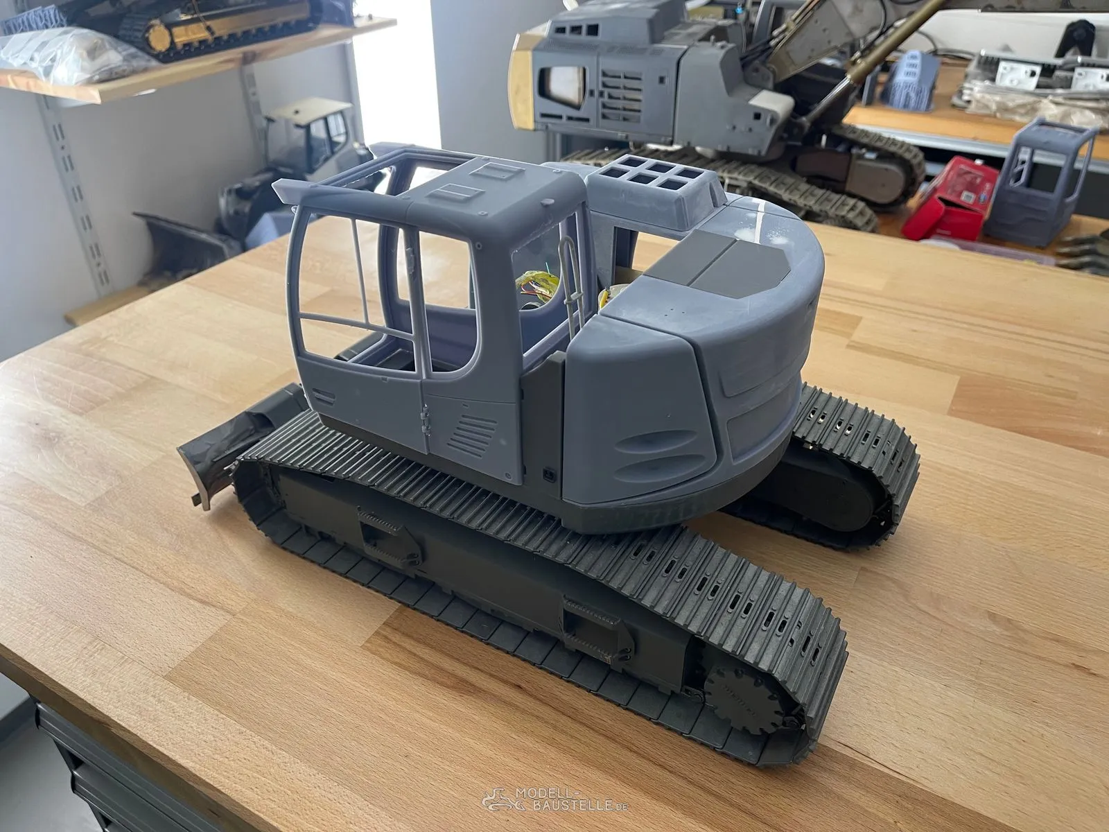

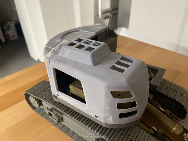

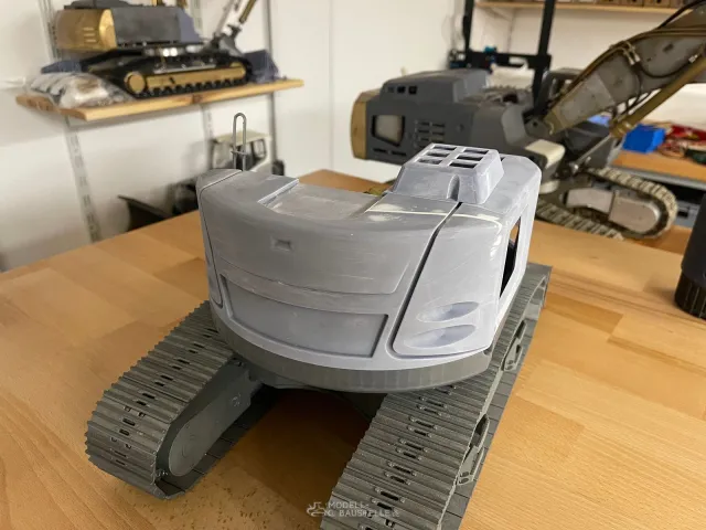

Die ersten überarbeiteten Karosserieteile sind aus dem Drucker gefallen. Ich werde auch einige Druckteile gegen Frästeile tauschen. Im Anschluss erfolgt der Innenausbau.

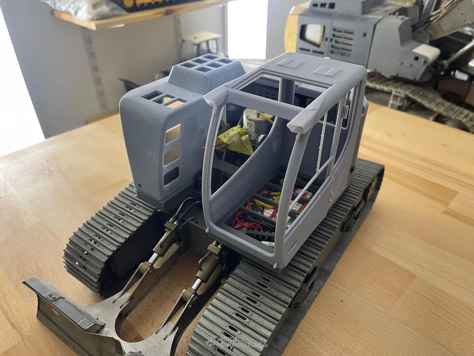

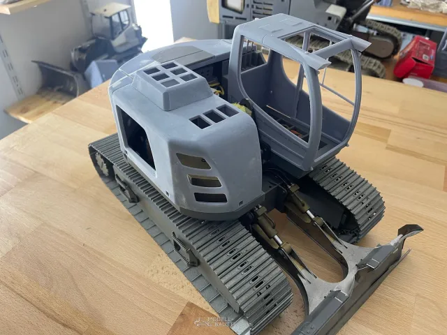

Weiter gehts mit der Kabine:-) Leider ist mir beim skalieren ein Fehler unterlaufen und die Kabine ist minimal zu groß:-) Falls jemand Interesse hat schreibt mir gerne eine PN. Die Kabine stammt vonmeinem 970 und passt optisch nahezu perfekt (auch wenn es nicht ganz scale) ist.
Bitte beachtet das ramonierte Schild nicht. In meiner vollgestellten Werkstatt ist mir der Bagger tatsächlich vom Tisch gefallen
. Ich bin aber dran das zu beheben. Ich bin mir auch noch nicht ganz sicher, welche Ventile ich einbaue. Ich bin seit kurzem Besitzer eines 9150 von Lesu und muss sagen, dass die Ventile der Knaller sind. Natürlich kann ich nicht beurteilen wie sie in zwei Jahren funktionieren. Ich bin einfach hin und hergerissen.
Nun ein paar Bilder:
