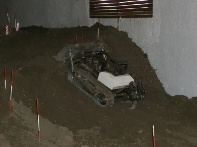

Welche Raupe ![]()
Ich seh keine Raupe
Musst sie mir mal zeigen damit ich Zylinderchen zählen kann

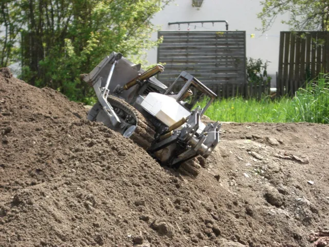

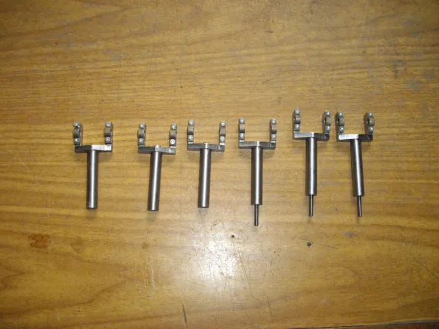

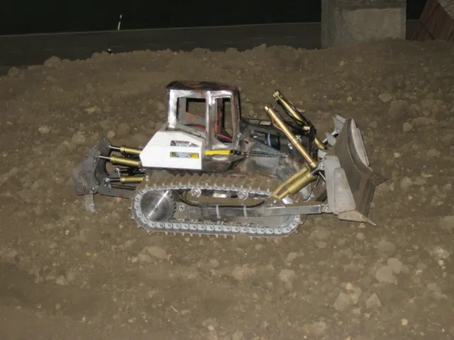

Hier ein paar Raupen Bilder zum Zylinder zählen.
Die Raupe is wirklich sehr sehr schön.
So eine würde ich auch gerne haben ![]()
Scheeeeeeeeeeen, gefällt mir sehr gut
Wenn da mal Lack drauf ist!!! ![]()
Ich zähle 8 Zylinderchen.Ist schon ein Hammer wenn man bedenkt das an nem normalen Bagger nur 4 verbaut sind. ![]()
Geiles Gerät!!!
Gibt´s davon auch ein Video in Aktion?
Ich hab noch kein Video gemacht .
Glaube Frank hat mal eins gemacht .

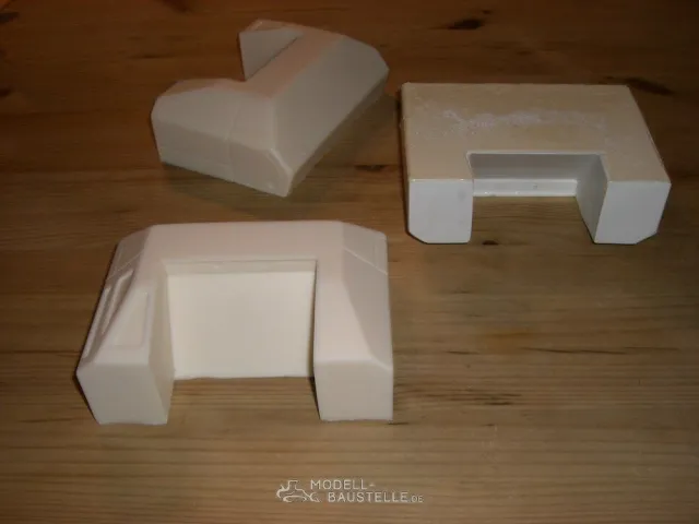

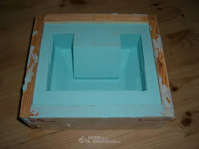

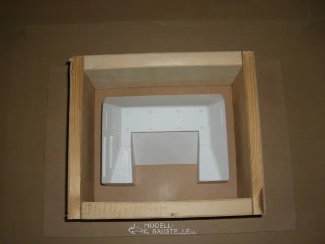

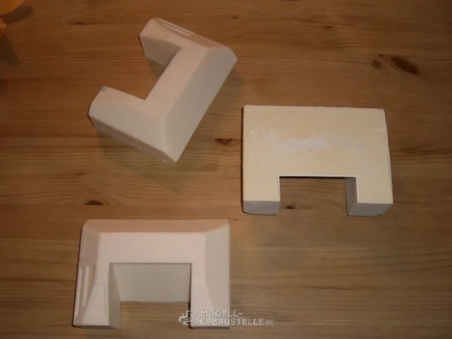

Die Heckbalaste wurden nun auch endlich erstellt.
Hierzu wurde eine Urform aus PS gebaut, die ich dann auch mit Resin gefüllt habe.
Für das, das ich das zum erstenmal machte, bin ich mit dem Ergebnis mehr als Zufrieden ![]()
Aber seht mal selber....
Morgn Jo,
ist dir gut gelungen, dein erster Gießversuch ![]()
Gruß Hartmut

Na, fürs erste mal ganz annehmbar
Naaa, schaut super aus, wurd ja auch mal zeit das es hier weiter geht
jop, hat mich ja auch gewundert ![]()
Ein Heckteil hat bisher 900 gramm....
Notfalls kann man ja noch einpaar Gramm mehr reinpacken ![]()
Sieht wirklich top aus
Wieviel wiegt denn so ein Resin-Gewicht jetzt? Ist zusätzlicher Ballast denn bei euren schweren Raupen überhaupt notwendig?
mfg
Andreas
/EDIT Sekunden zu spät ![]()
Servus Andreas,
danke Dir.
Mh.. ich denke nicht das wir da noch viel Gewicht draufpacken müssen... Aber wenn es nach Bernd geht, kann das Ding wohl nicht schwer genug werden ![]()
Mit dem Heckteil und unserem Balast sind wir bei über 22kg das reicht dicke aus.

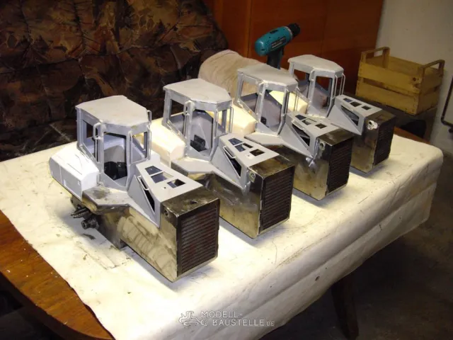

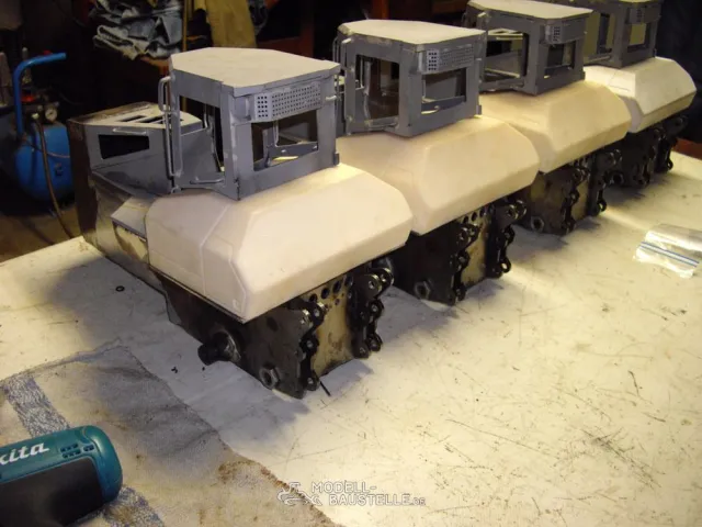

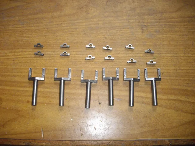

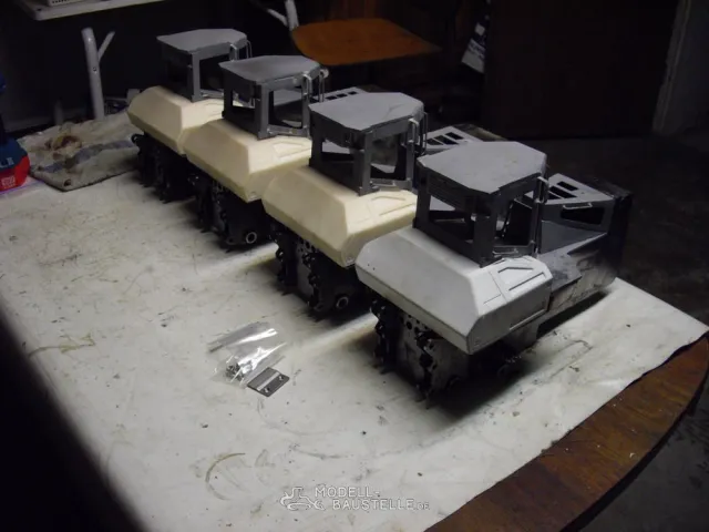

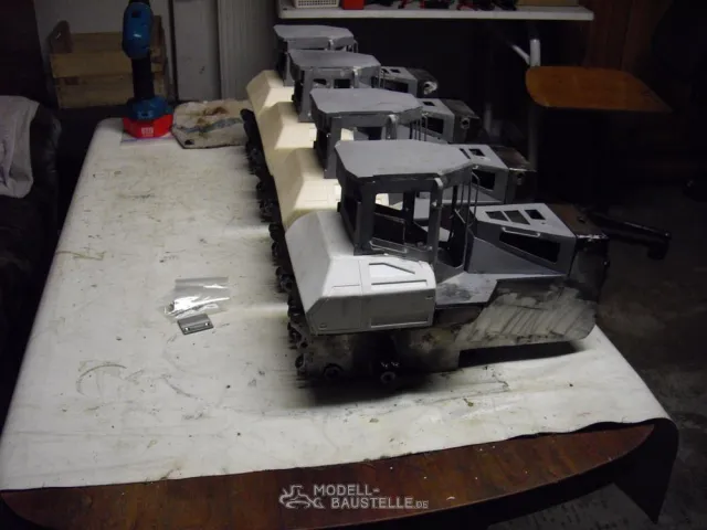

Hier die Halterungen der vorderen Zylinder.
Hallo ,
die Haltegrife sind an den Kabienen die Motorhauben angepasst, jetzt werden die Heckteile ausgerichtet und angeschraubt.
Servus Bernd,
Sieht gut aus, aber sagmal bin ich jetzt blöd? Ich bin immer von 3 Raupen ausgegangen und jetzt sinds vier. Du preiß machst mie fertig
Na, dann hast aber wirklich was verpennt...
Steht doch überall Bredelbroad ![]()
Hallo Bernd,
eine kleine Serienproduktion - traumhaft ! ![]()
Hoffe mal, dass das Kraftpaket beim Forumstreffen einsatzbereit sein wird, also erstmalig in vollendeter Optik.
Viele Grüße aus Willich ![]()
Björn
