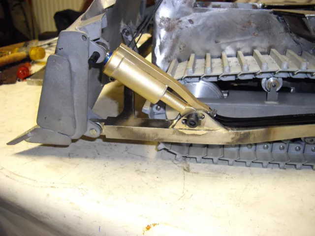

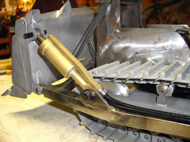

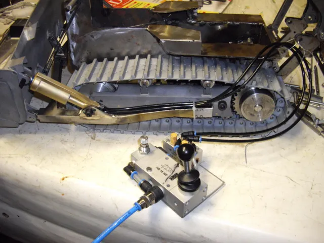

es gibt Bilder vom eingebauten Tiltzylinder der auch gleich mal ausprobiert wurde, wenn auch nur mit Luftdruck.

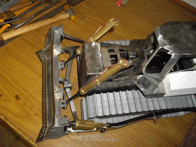

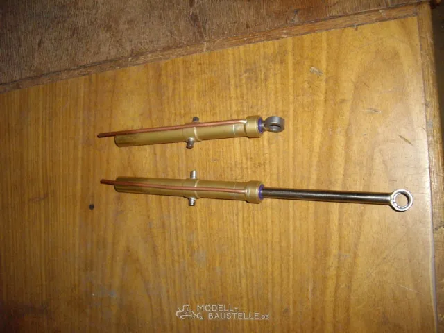

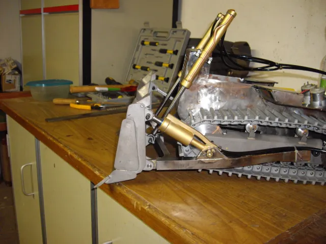

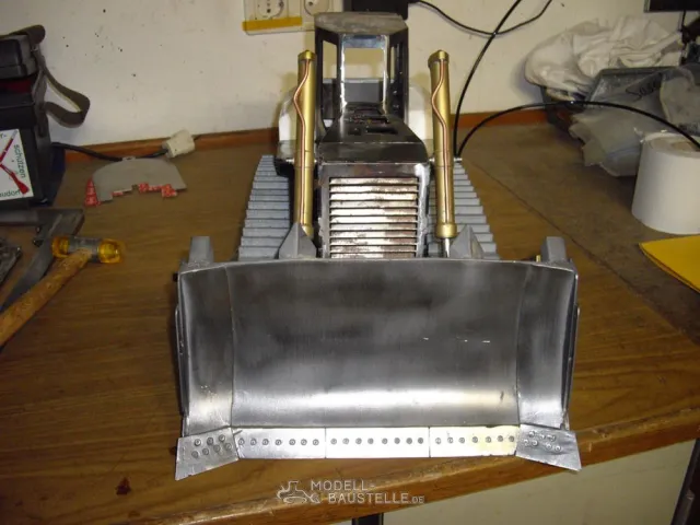

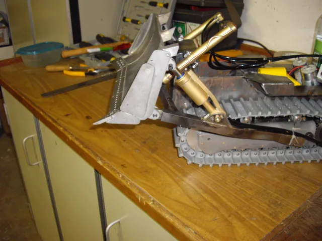

hier sind die Hubzylinder fürs Schild allerdings noch noch nicht ganz fertig.

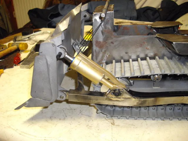

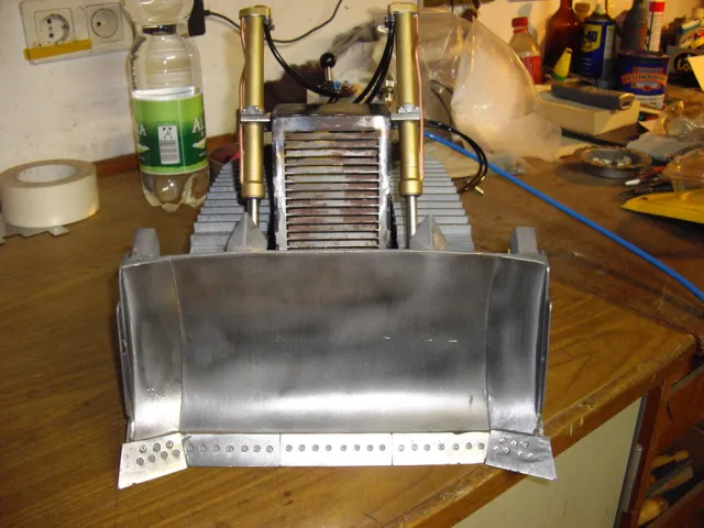

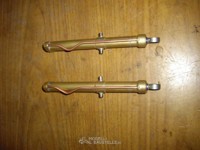

die ersten Schildzylinder sind jetzt fertig, ich hab sie mal an der Raupe angehalten.
Als nächstes kommt die Kardaniche Aufhängung für die Zylinder.
Saubere Arbeit Bernd,
gefällt mir gut die "Kleine".Besonders das Schild ist euch echt gut gelungen .
Habt ihr die Zylinder selber gemacht?

Klar sind die Zylinder selber gemacht
Hat er doch gut hinbekommen unser Babbel

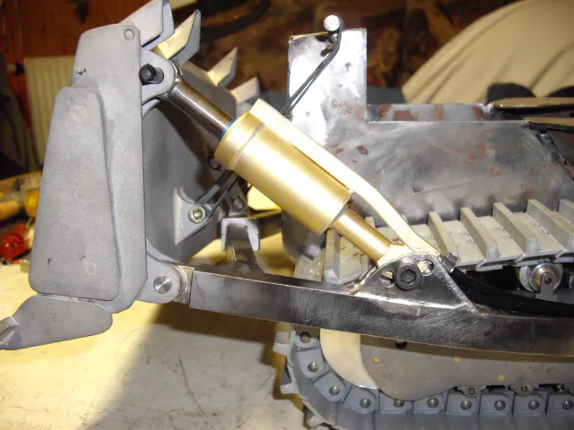

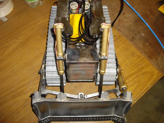

Hier die Bilder von der Kardanischen Aufhängung
Hallo Bernd,
sieht gut aus
Wird das Schild auch horizontal verstellbar sein ?
Hallo Tommy,
wenn du mit horizontal die Tiltfunktion meinst dan ja, aber eine Schnitwinkelverstellung können wir nur Manuel vornehmen.
Hallo Bernd,
sieht gut aus, nur eine kleine Unstimmigkeit ist mir aufgefallen, den den LH-Schubraupen die ich bisher gesehen habe ist der Tiltzylinder rechts.
Ansonsten, gut so weiter so.
Gregor
Hallo Gregor,
das der Zylinder auf die rechte seite muß weis ich aber irgend wie hab ich ihn jetzt schon das 2te mal auf die linke Seite gebaut nach dem ich alles wieder zerlegt hatte, aber ich gelobe Besserung und werde ihn endlich mal auf die rechte Seite bauen .

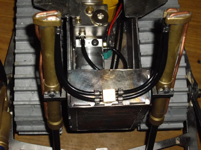

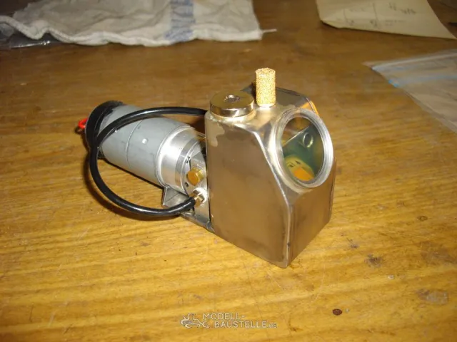

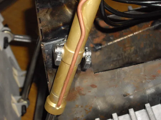

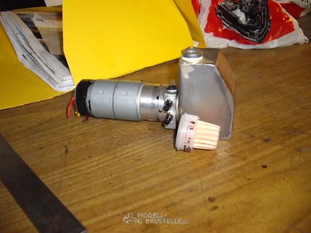

hier ist der erste Tank extra etwas größer und von der Form her so gebaut das auch bei schräglage immer ausreichend Öl zu Verfügung steht.
Der Tank ist aus Edelstahl gefertigt und Hartgelötet, es kommt auch noch ein Schauglas rein.
Hallo ,
der Tank ist fertig mit Schauglas und die Einteilung in der Raupe steht auch so weit.

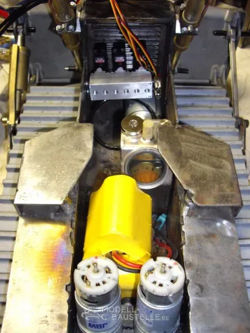

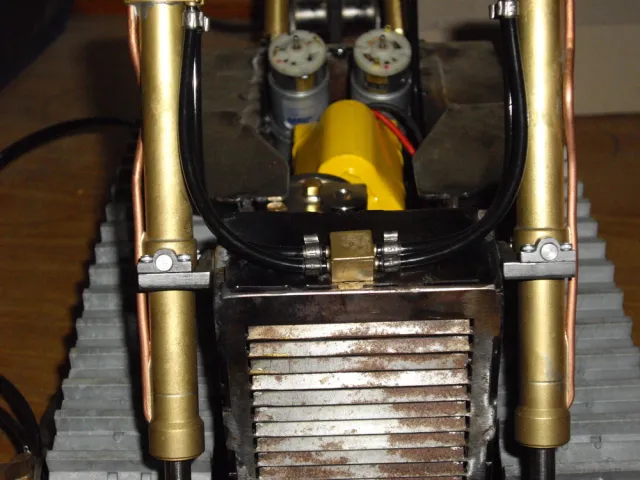

hast Du schön gemacht und schaut endlich mal ordentlich aufgeräumt aus im Korpus.. ganz im Gegensatz zur Laderaupe
Hallo das Kaos kommt mit der Elektrick und den Schläuchen
Mensch Bernd ! Noch nie was von Wlan gehört ???
Ansonsten tolles Projekt ! Bin gespannt wie sie fertig aussehen! Wo nehmt ihr nur die Zeit dafür her ??
Mfg Gerald

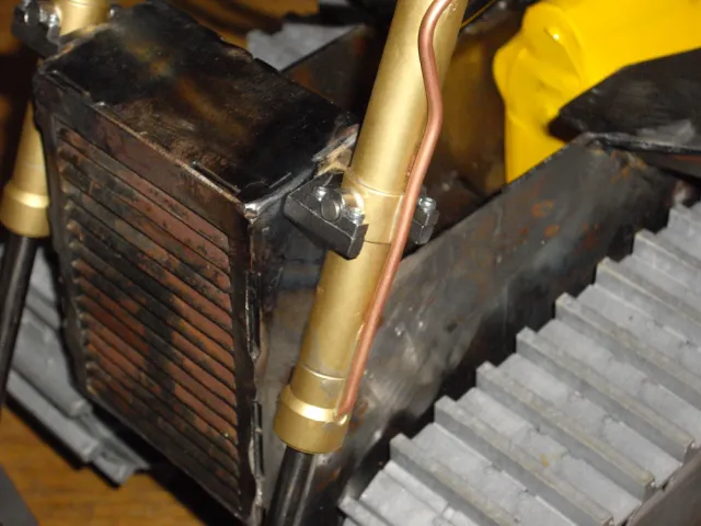

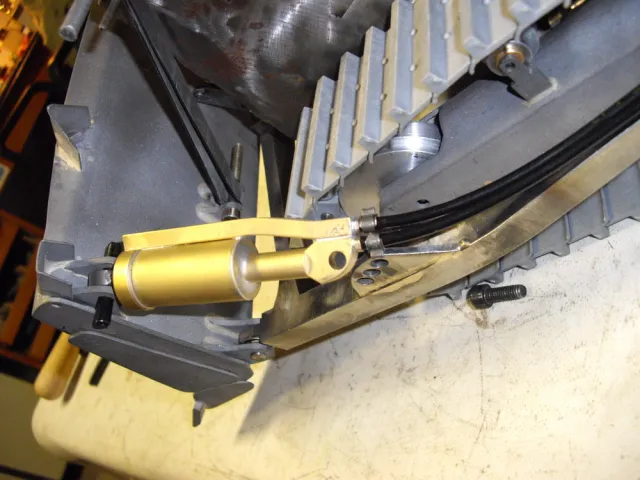

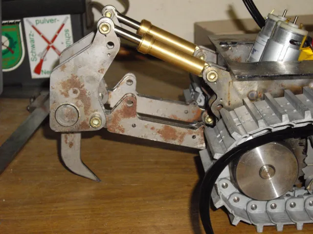

Hie hab ich wieder ein paar Bilder von den Oberen Zylindern des Aufreisers und der Ölduchschführung in die Raupe.
hallo jodie,
die raupe sieht super aus ,kann man neidisch werden.
was daran gefällt ist die handlichkeit.
gruß wolle
Na ja handlich ist was anderes wir sind bei 16 Kg und werden warscheinlich zwichen 18 und 20 Kg enden .
