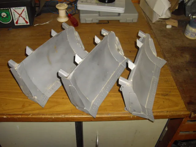

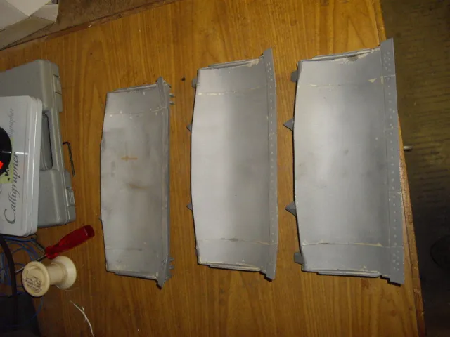

Hallo ,
die Schilder sind jetzt auch alle fertig, eins wiegt 2kg
Hallo ,
Endlich mal wieder was von der Raupenfront!!!
Sehen gut aus!! gebaut für die Ewigkeit!!!
Macht ihr auch ein Video auf dem Forentreffen für die Daheimgebliebenen..??
Na sieht doch gut aus!Dachte auch schon sie werden doch nicht einstauben müssen,bis hier wieder was passiert !
ei, wie fein...
Schauen genial aus...

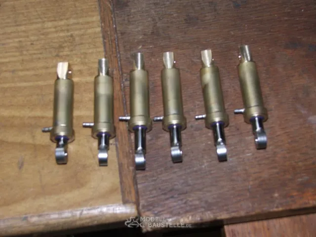

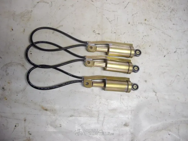

Jetzt noch schnell die Zylinder
Hier mal ein Paar Bilder von den Tiltzylindern
ui.. na geht doch

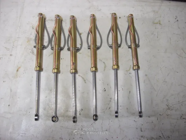

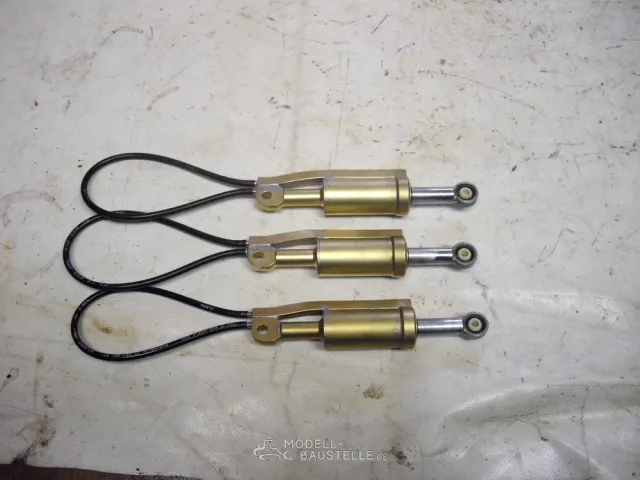

Hallo ,
die Hubzylinder fürs Schild sind jetzt auch fertig
Servus,
Wird ja auch langsam Zeit, das es hier weitergeht .
Schauen echt gut aus .

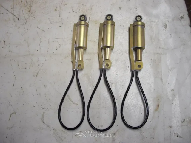

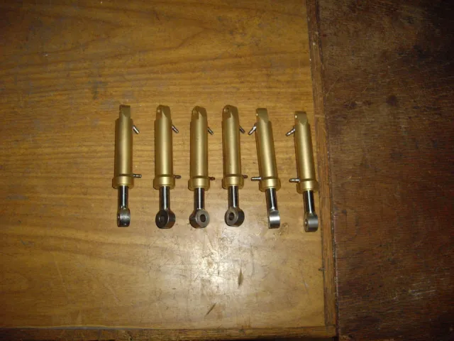

Hallo ,
hier ein Bild von den Oberen Zylinder vom Heckaufreiser.
Mensch Bernd,
eine Raupe mit 6 Heckaufreißerzylindern... Was muß die eine Kraft haben
Ne,Spaß beiseite, schaut gut aus das ganze.Alle Zylinder jetzt montieren und dann mal ein schönes Gesamtportrait bitte
Hallo Bernd,
erst mal nicht schlecht was ihr da baut...
Ich hab ne frage zum Lasern der Teile. Ihr habt in die Blechteile der Raupe Durchbrüche und Nasen eindesigned, damit man die Teile zusammenstecken kann bevor sie Geschweist werden. Wie viel Spiel habt ihr da gelassen das ihr es zusammen stecken könnt?
Vielen Dank
Ralf
Hendrik ne bis zur Gesamtmontage wirds wohl noch etwas dauern, leider.
Ralf ,das Spaltmas ist ca. 1-2 Zehntel mm genauer kann das bestimmt Jo sagen.

hier sind jetzt die letzten Zylinder für den Heckaufreiser.
Hey Bernd!
Na solangsam müsste dir doch die Lust vergehen beim Zylinderbau,oder??Waren ja nun schon ein Paar,aber sehen alle gut aus!
Hallo ,
ja mit den Zylindern das was jetzt schon nervig. aber geschaft

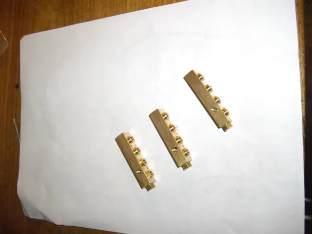

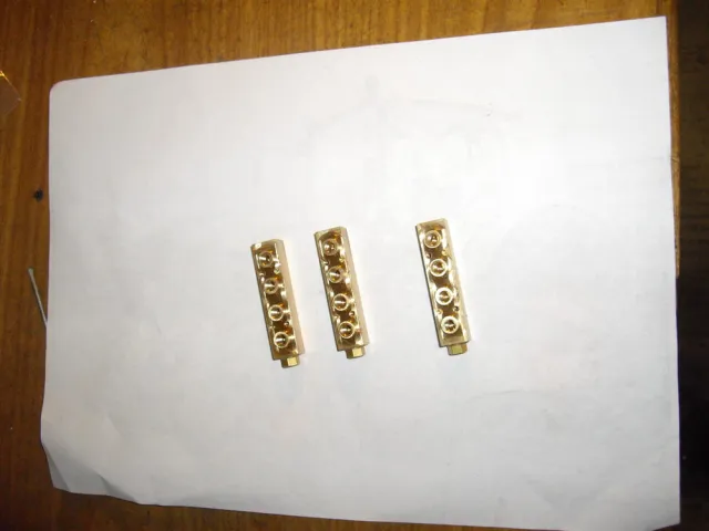

Hallo ,
hier der Verteilerblock für die Zylinder des Heckaufreisers.
Wir wollen die Raupe sehen, wir wollen die Raupe sehen
Schauen aber gut aus die Verteiler.Wieviel Zylinder hängen da jetzt eigentlich an der Raupe dran??
Jaaaaaa...
Bilder von dem Gesamten gab es schon lange nicht mehr...
Sieht bestimmt schon richtig Bulig aus...
Kannst du zum Größenvergleich vllt. mal deinen LKW daneben stellen???
