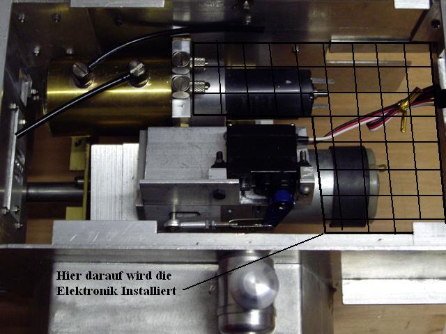

    Habe nachmittags im Keller verbracht, wir haben uns damit befasst wo später die Elektrik installieren werden könnte ?( ?(
    Da noch jede Meng Platz hinter der Hydraulikpumpe und dem Motor für den Antrieb ist und dieser auch nicht ungenutzt bleiben soll. kam uns die Idee eine Platte darauf zusetzen.
    Nach der Bauanleitung wären zwei Holzleisten an den Seitenteilen angeklebt worden auf der eine Platte für die Elektronik darauf kommt.
    Da mir das mit dem Holz nicht so gefällt, habe schon welches entfernt, wurde die aus 1mm starkem Alublech gefertigt und mit ca. 5mm zu den Seitenwänden abgekantet, damit sie nicht auf dem Motor auf liegt. Haben noch genügen platz darunter und alles kann sich noch frei bewegen :Top:
    Anschließend haben die Köpfe geraucht, wohin mit dem Empfänger ?(
    Zwischen Getriebe und der Wand zum Vorderwagen wäre eine Möglichkeit gewesen.
    Nach dem mir Hermann gesagt hatte das es zu Störungen kommen kann wenn er im Hinterwagen unter gebracht ist und er ihn auch raus nehmen musst, ging die Sucherei los.
    Nach dem einige Varianten in Erwägung gezogen wurden haben wir diesen Platz hier für sehr zugänglich, Fahrerhaus runter und Unterboden raus und für gut empfunden :)
    Wie ihr gesehen habt gibt es keine neuen Bilder dazu, der Akku war leer ;(
    Mit der Zeichnung kann man sich das auch gut vorstellen oder?
