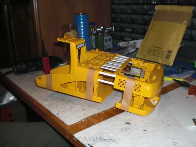

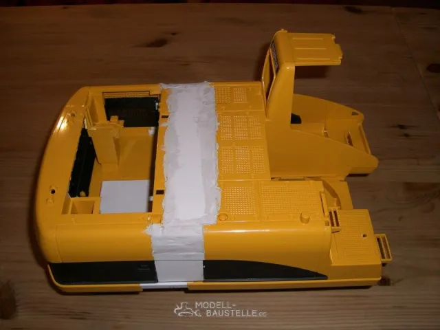

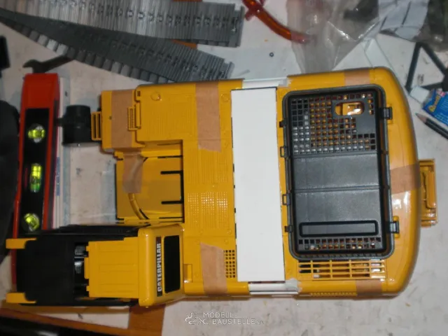

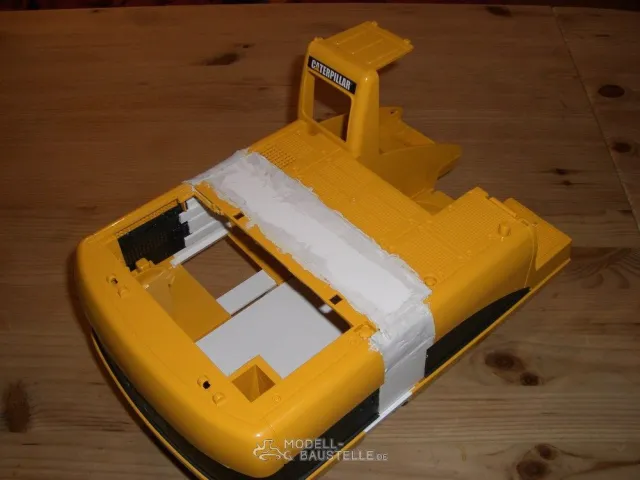

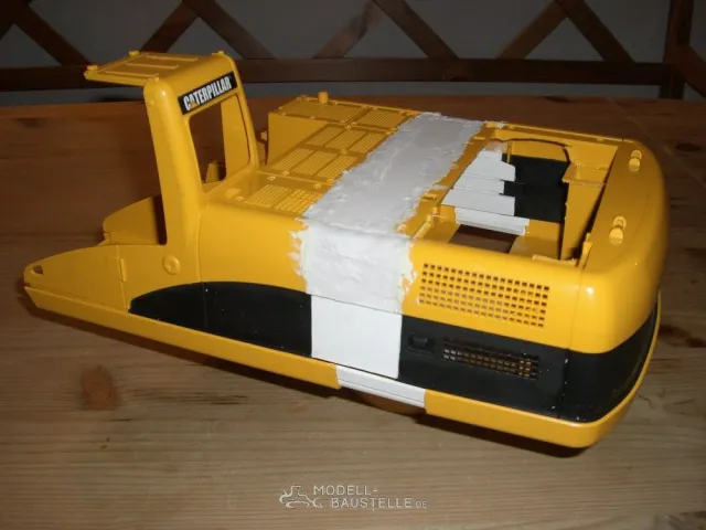

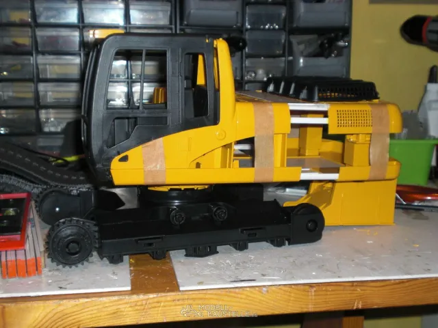

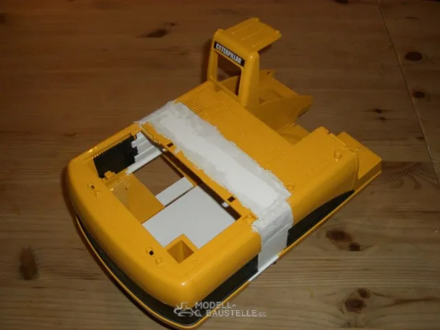

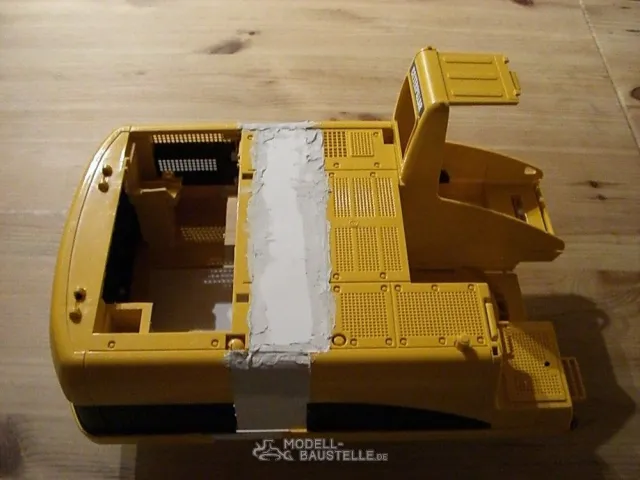

Servus Leute,
hier möchte ich mal unser Projekt des CAT-Bruderbaggers vorstellen.
Zuerst wollten wir einfach nur einen Bruder umbauen, aber da dieser schon des öfteren umgebaut wurde, dachten wir, wir gehen hier mal einen anderen Weg.
So wählten wir den CAT 330 C als Vorbild.
Hierzu wurde als erstes die Bruder-Hütte zersägt und entsprechend mittels PS-Steifen/-Platten verlängert.
Von unten werden wir noch zur Stabilität eine Glasfasermatte einarbeiten.
Aber erstmal genug, hier mal einpaar Bilder vom jetztigen Bauzustand.
