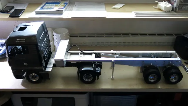

Das wird unsere spätere Einheit .
Wenn der Auflieger fertig ist geht es an den MAN .
Grüße Bodo

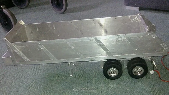

Hallo ,
vor einiger Zeit , ca. sechs Monaten , kaufte ich im Web diesen Auflieger von dem ich der Meinung bin
das man aus ihm einen ansehnlichen und gut funktionierenden Auflieger passend zu unserer Fa. bauen kann .
Mein Sohn hat den Kasten inzwischen zu Hause um ihn farblich zu behandeln.
Ich werde mich ab jetzt um den unteren Teil des Aufliegers kümmern.
Was bedeutet , einen Teil zerlegen , aufarbeiten , Zurüstteile herstellen , also ordentlich nach Originalfotos ausbauen.

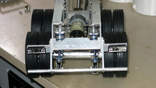

Wie man sehen kann bin ich schon dabei die Kotflügel abzubauen um Innen besser an die Öldruckstoßdämpfer
heran zu kommen denn die klingen als wäre kein Öl drin .
Öl war zwar drinn aber zu wenig .
Die Stoßdämpfer können nur sauber arbeiten wenn sie gut und spielarm gelagert sind also habe ich sie
mit entsprechenden Buchsen versehen .
So , die Stoßdämpfer der hinteren Achse sind aufgearbeitet und erst einmal wieder verbaut .
Jetzt arbeiten sie präzise .
Der Erbauer des Aufliegers hat richtig fette und stabile Achsen konstruiert und gebaut .
Klasse da braucht man sich um eine Überladung des Aufliegers keine Sorgen machen .

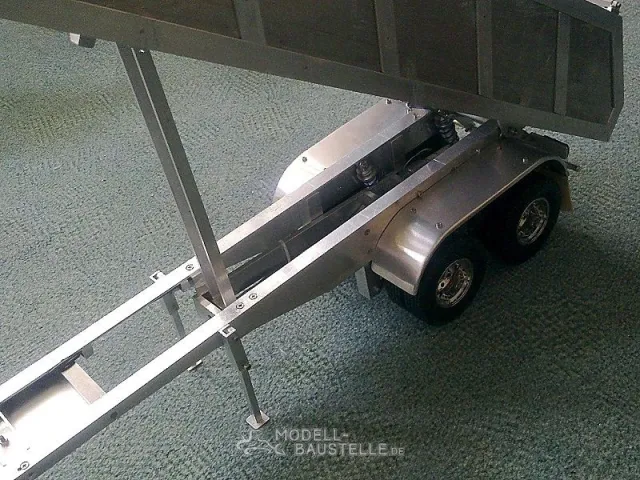

Hallo ,
so , alle Fehler behoben .
Ich habe fertig .
Muß schon sagen das ich viel bei diesem , eigentlich kleinen Projekt gelernt habe .
Nun schließe diesen Bericht mit diesem letzten Foto .
für Euer Interesse
Bis zum nächsten Bericht .
Grüße Bodo
