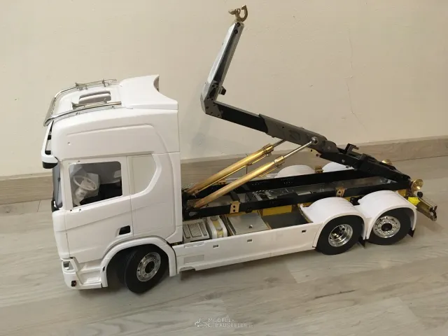

Wieder ein kleines Update.

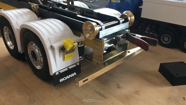

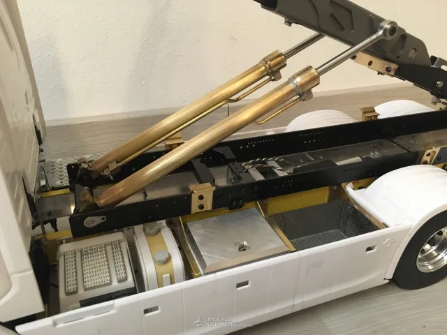

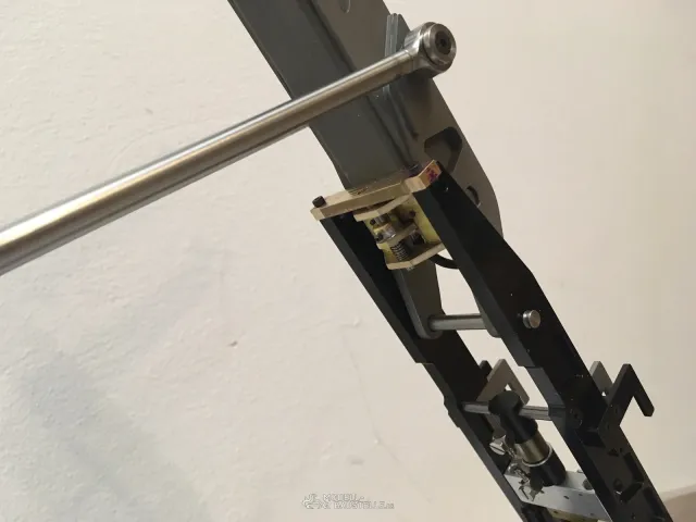

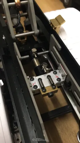

Was mich bisher an allen Abroller am Markt stört ist die fehlende Verriegelung am Arm.
Also hab ich die mal angebaut. Entriegelt wird wenn der Schubarm ganz Hinten ist. Fährt er ca. 3mm vor ist Verriegelt und der Arm bleibt zum kippen stabil. Das Ganze ist mit einer Feder versehen und rastet somit auch selbstständig sein.
Die linke Seite am Rahmen ist zu 90 Prozent fertig. Es kam noch ein Netzkasten dazu, Details fehlen noch.

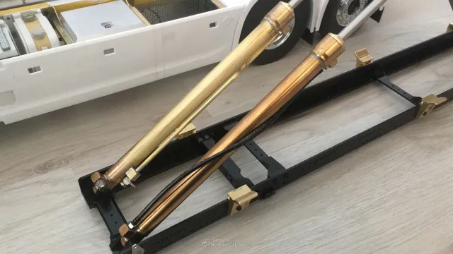

Des Weiteren haben die Zylinder eine Festverrohrung bekommen. Übrigens waren die Köpfe schräg aufgelötet und dadurch die Zylinder schwergängig. Hab ich auch noch gerichtet.
So langsam kommt der Katastrophenaufbau in die richtige Richtung.

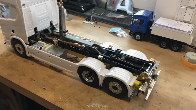

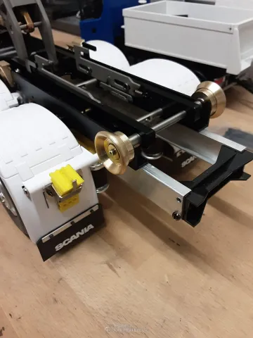

Ein bisschen was habe ich wieder gemacht. Das Heck ist zu 90 Prozent fertig.

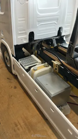

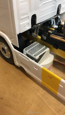

Hydrauliktank und Staukasten wandern auch an den Rahmen. Wobei der eigentliche Tank der Staukasten ist, den habe ich aus dem vollen gefräst.

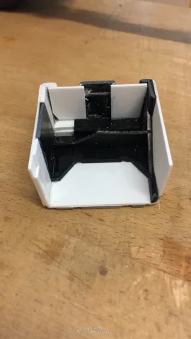

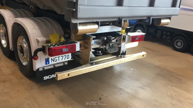

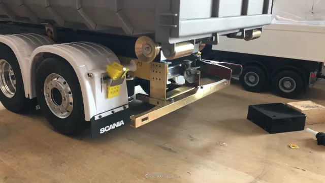

Heute habe ich aus dem Stück Batteriekasten welches dem Bausatz bei liegt einen ganzen geschnitzt.

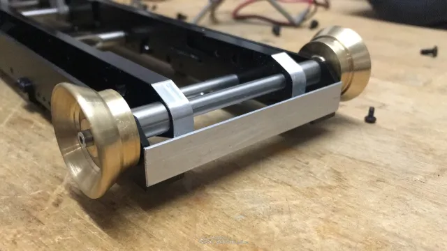

Weiter geht es mit dem Unterfahrschutz. Er ist händisch ausziehbar. Natürlich ist das ganze noch im Rohbau.

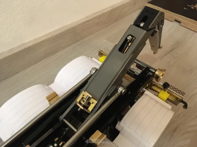

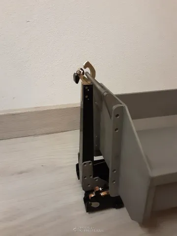

Es ging etwas weiter

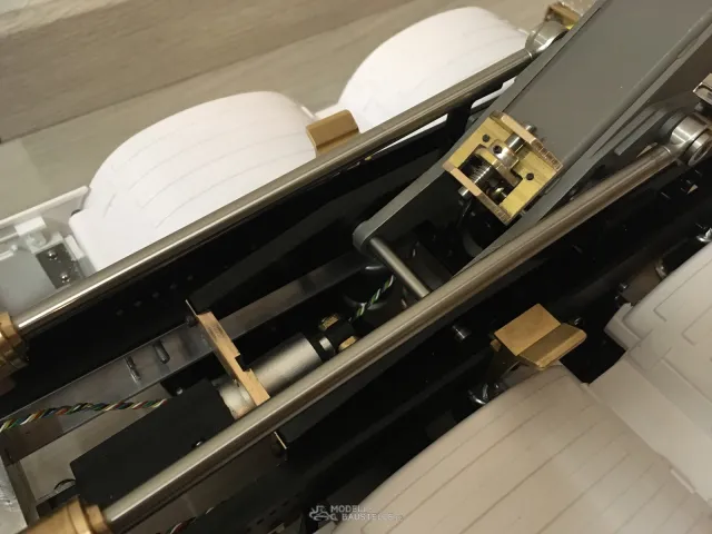

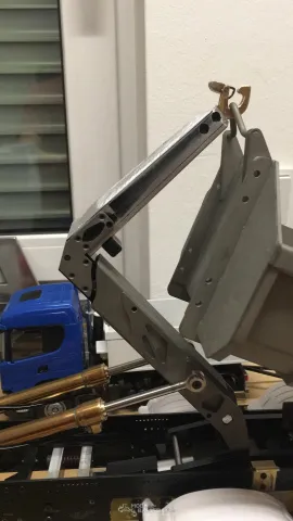

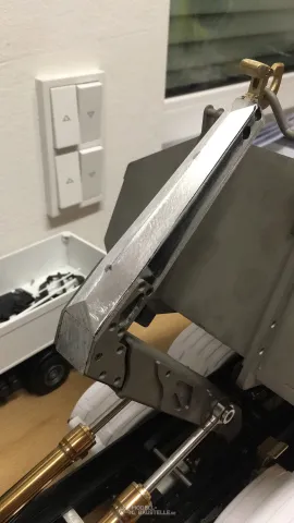

Verriegelung umgebaut
Den Arm etwas Mehr Richtung Original gebracht

Mal die Träger in Form gefräst und Heckblech angefangen
Noch ein paar Bilder

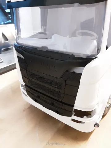

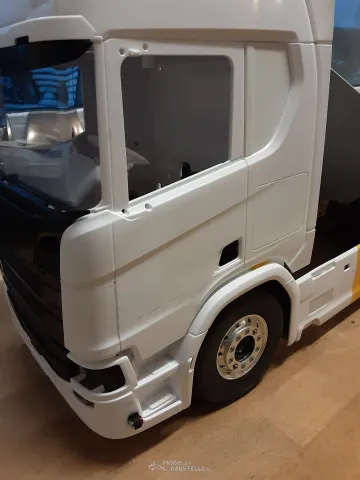

Hier noch ein paar Bilder vom Fahrerhaus Umbau
Is nur verklebt, noch nix verschliffen oder gepachtet

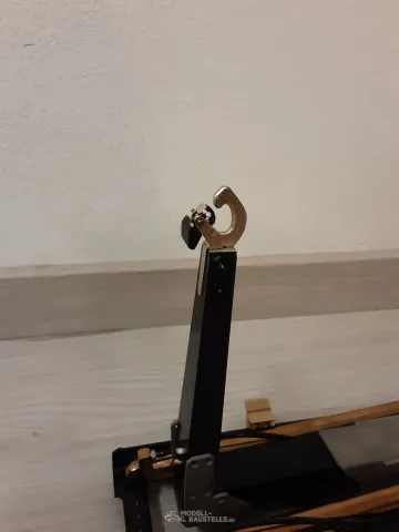

Der Haken des Grauens ist nun auch Geschichte
