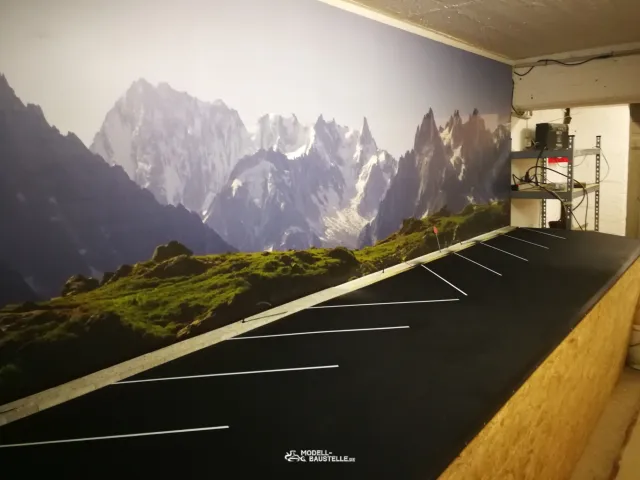

    Tommi da hättet ihr ja eine richtige geile Bleibe. Sieht sehr vielversprechend aus.
    Nur bei aller Euphorie, Check mal die Statik der Decken. Schließlich lasten da später
    Tonnen drauf.
    Wir hatten damals sau viel Glück mit unserem Gebäude, es war ein ehemaliger Getreidespeicher wo
    schon Tonnen Getreide eingelagert waren. Insofern kam das Problem erst gar nicht auf.
    Nur so als Tipp am Rande ;)
