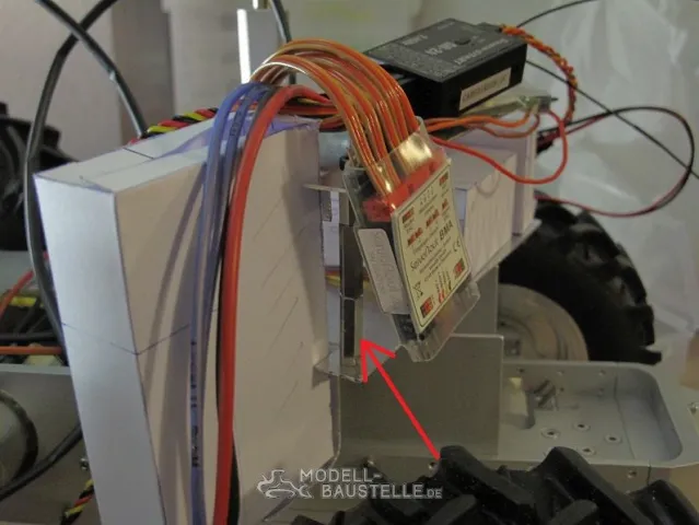

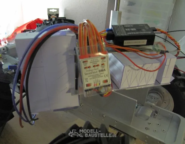

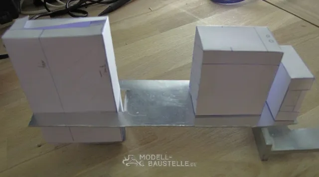

    Hier noch ein paar Fotos von der derzeitigen Planung der Hydraulik-Anlage:
    Auf der oberen Ebene finden der Empfänger, der Fahrtregler und das BEC Platz. Die vielen Kabel werden noch gekürzt.
    Dieses Distanzstück stört wahrscheinlich zukünftig die weggehenden Hydraulikleitungen und wird noch verlegt werden. Das Alu-Gestell muss ich an der "Seite öffnen", damit ich das BMA hochkant unterbringen kann. Nach oben sollen die Anschlüsse an den Empfänger, nach unten die Servokabel für die Ventile gehen.

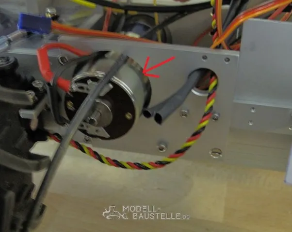

    Hallo Fabian,
    zwischen Motor und Gehäuse ist genügend Platz für kleinere Kabel. Durch das Loch lege ich dann die Hydraulikleitungen. Theoretisch kann man dieses Loch ja auch erweitern.

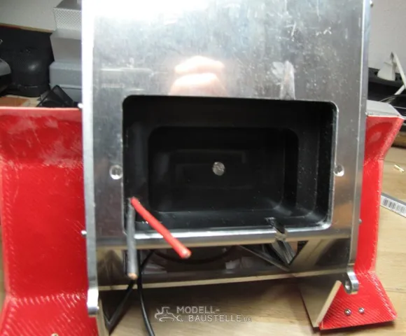

    Hallo Fabian, ich verbaue hier ein 1x1 Vierkant-Alu als Kabelkanal. Da passt viel durch und optisch fällt es absolut nicht auf. Verklebt ist es noch nicht; der Winkel nach unten kommt auch noch.

    Yep. Es soll die Hydraulikpumpe und Ventile von Scaleart darstellen. Immerhin konnte ich damit schon richtig planen und ausprobieren.
    Gedacht ist ein Alugestell mit 2 Ebenen, auf dem unten die hydraulischen-, oben die Funktionselemente untergebracht sind. Dieses kann man dann an einem Stück aus dem Traktor rausnehmen. Mittlerweile habe ich das Ding schon weitergebaut, Fotos folgen noch.
    Was meint Ihr dazu?

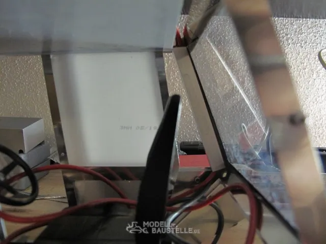

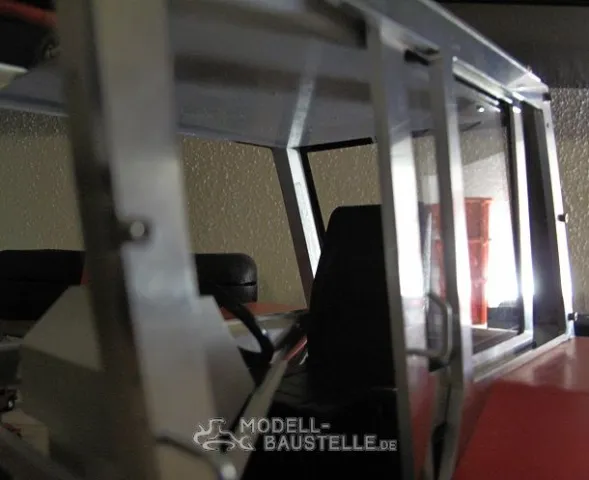

    ich bin zwar mittlerweile schon weiter, habe aber davon noch keine Bilder gemacht. Hier noch ein paar Fotos der letzten Bauschritte.
    Die Batterie und der Lautsprecher sollen ins Dach wandern, damit ich für die Hydraulik im Frontbereich mehr Platz habe.
    Hier das Alublech. Mit dem aufgesetzten GFK-Dach ergibt sich immer noch ein ausreichender Platz und von unten sieht man den Unterschied auch nicht.

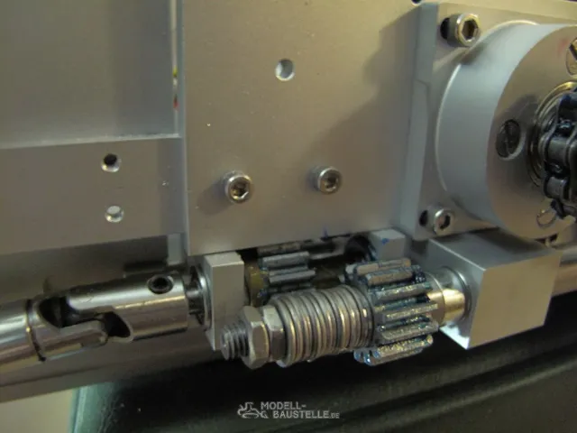

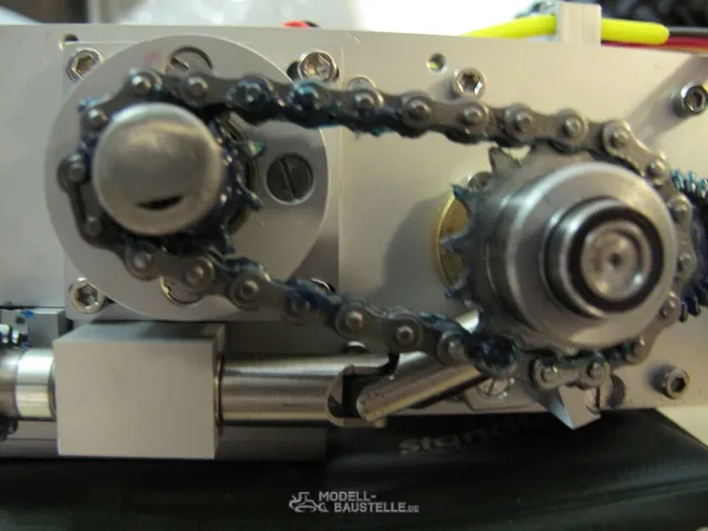

    hier ein paar Fotos vom Getriebe und der Allradschaltung
    Das Getriebe hat einen Leerlauf in der Mittelstellung, die Zahnräder sind beim 2. Gang doppelt so groß wie beim 3. Gang-Getriebe.
    Hier die Übertragung vom Motor auf das Getriebe.
    Das Servo für die Allradzuschaltung befindet sich im Inneren. Der Antrieb ist mit einer Rutschkupplung versehen, die man einstellen kann.
