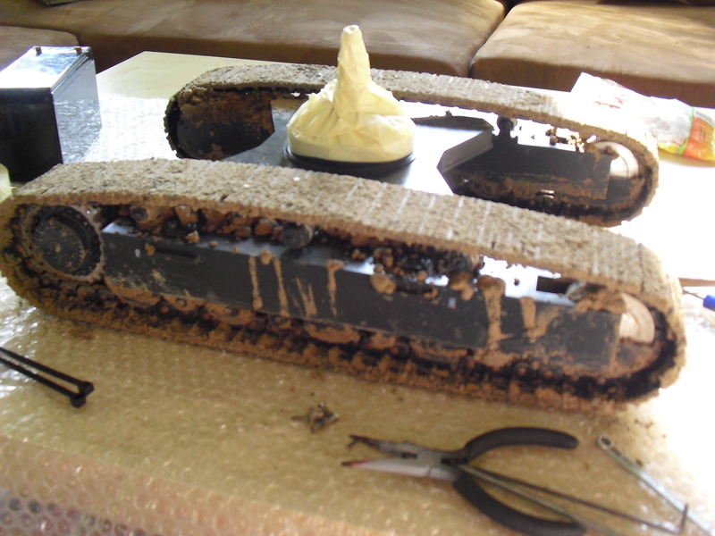

    Hab gerade den Komatsu um seinen Unterwagen gebracht....
    Der neue Zahnkranz ist da! Also schnell auseinandergenommen.. und damit fing die Schei.... an :kotz::wut2:
    Erstmal sauber machen ....
    Das ist wohl der Nachteil wenn man im Dreck war....
    Doch was nun zum Vorscheinkam ließ mich zu meinem Handy greifen um eine Werksatt in der Schweiz anzurufen. :cursing:
    Die Zwischenwellen des Kettenantriebs haben sich 3-4mm von links nach rechts bewegen lassen, 3 von 4 Madenschrauben des Antriebs waren lose bzw. 2 Stück komplett weg.
    Da soll mal einer Ruhig bleiben, das einzigste was als Gegenangebot kam war das ich den Unterwagen zur kostenlosen Reperatur zurück in seinen Geburtsort schicken könne.
    Was für mich überhaupt nicht in Frage kommt den, wer mir einmal etwas schickt was mich nicht überzeugt ist für mich durch!!!
    Außerdem ist fast Sommer und ich will nicth wegen dem Zoll ewig lange auf meinen Bagger verzichten.
    So nun zu dem zweiten problem was ja nun schon länger bekannt war, das Spiel im Drehkranz.
    Habe die Maße genommen von dem Drehkranz der verbaut ist und werde diesen nun Maßhaltig nachbauen, dann sollte es klappen.
    Denn mir wurde von einem mit Schweizer Dialekt gesagt das man die Lager mit Loctite einkleben müsse damit der Drehkranz spielfrei ist :kratz: ........ :vogel:
    Genau ... wenn ich mich an meine Berufsausbildung zurück errinner die gerade 4 Jahre zurück liegt hat mein Meister auch gesagt
    :ironie: " Lager immer mit Loctite einsetzen sonst taugt das nicht" :ironie:
    Was für ein Schwachsinn :sorry: Die Passungen sind einfach mal nicht Maßhaltig, da kann man nicht von "Schweizer Präzision" sprechen.
    Die Wellen vom Kettenantrieb werde ich nun leicht anbohren damit die Gewindestifte nun auch Formschlüssig halten nicht nur Kraftschlüssig.
    Natürlich wieder mit Loctite Schraubensicherung einsetzen.
    Wiegesagt den Drehkranz neu drehen aus Stahl und dann alles wieder zusammenfügen.
    Dann kann der Sommer kommen!!! :thumbup:
