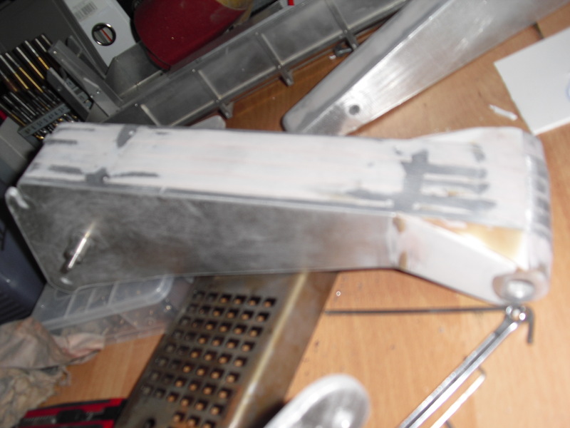

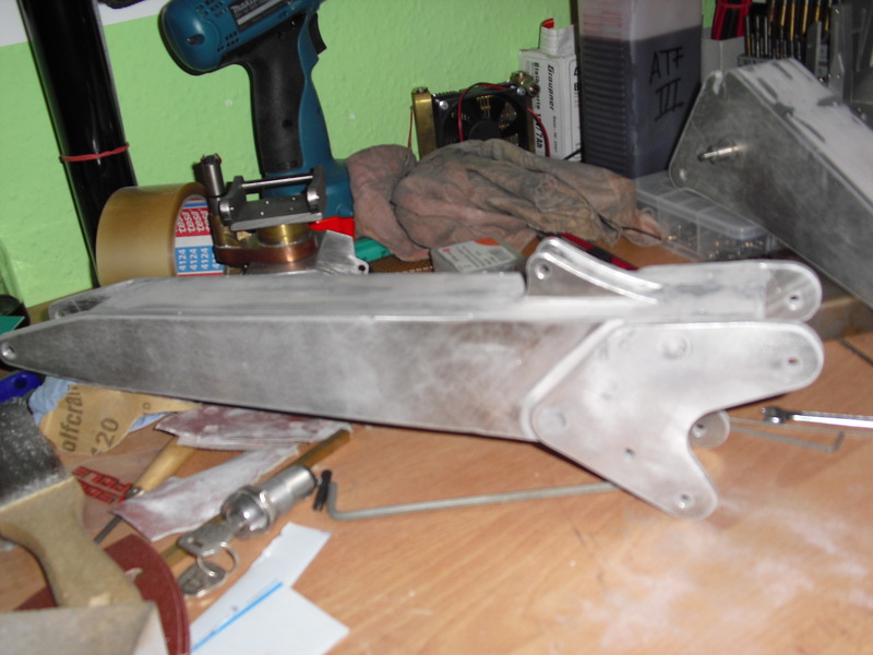

    So ich melde mich mal zurück von der Baggerfront.... :Top:
    Heute war der Tag gekommen an dem ich die Motivation in mir Wecken konnte mich an die Spachtelarbeiten zumachen... :)
    Allerdings musste ich vorher noch etwas PS zurecht schnippeln...
    Denn am Ausleger mussten unten noch die Schrägen dran... war auch ne Schnippelei. :(
    So auf gehts: :thumbup:
    1. Schritt: Alle Teile entfetten und reinigen
    2. Schritt: Danach habe ich die erste Schicht Spachtel dick angetragen
    3. Schritt: Schleifen....Schleifen....Schleifen...120er Körnung
    5. Schritt: Nochmal dünn spachteln um noch feine Unebenheiten vom Schleifen auszugleichen
    6. Schritt: Schleifen....Schleifen....Schleifen... 240er Körnung fürs Finish ...(feiner brauchts nich ..ist ja nen Bagger kein Sportwagen)
    7. Schritt: Wieder alles reinigen und entstauben
    Das ausführen dieser Schritte dauerte ca. 8 Stunden denn die Spachtelmasse musste ja auch immer erst aushärten..
    Das Ergebniss kann sich meiner Meinung erstmal sehen lassen ...genau sieht man es erst wenn nächstes WE die Farbe drauf kommt.
    Morgen folgt dann noch der Oberwagen und das Kontergewicht...
    Nun muss ich erstmal meine Wohnung saugen :Wand::wut01:
