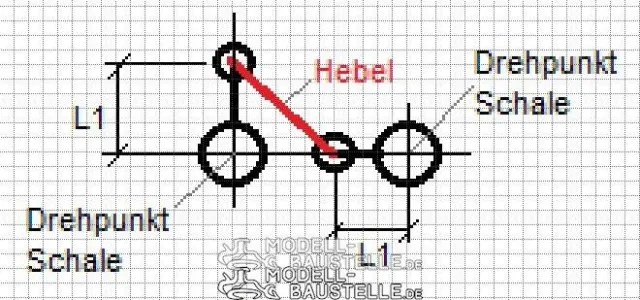

Hallo Dirk,
freut mich wenn Dir mein "Picasso" weiter geholfen hat. Jetzt heißt es "zielstrebiges raten"... fürs Feintunig musst Du mit den Hebellängen L1 spielen.... ich würde als Schritt 1 großzügig die Längen ins Plus u. Minus verändern um die zu sehen ob es schlechter oder besser wird. Wenn Du die richtige Richtung gefunden hast, einfach Stück für Stück ans Optimun herran tasten.
Hallo Dirk,
ich hab da mal auf die Schnelle was aufgepinselt, ein Skizze sagt mehr als 1000 Worte...
Die Skizze zeigt die Anlenkung bei geschlossenen Schalen. Eine Seite senkrecht, die andere waagerecht und indentische Abstände (L1) zu den Drehpunkten der Schalen.... dann sollte es laufen, ![]()
