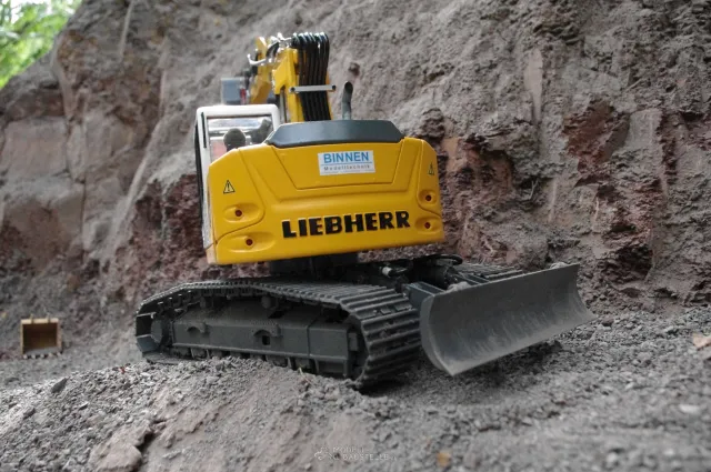

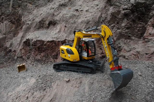

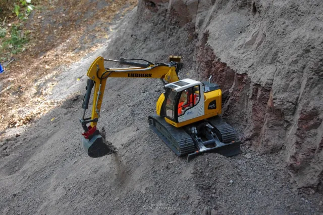

    Halloooo :hand:

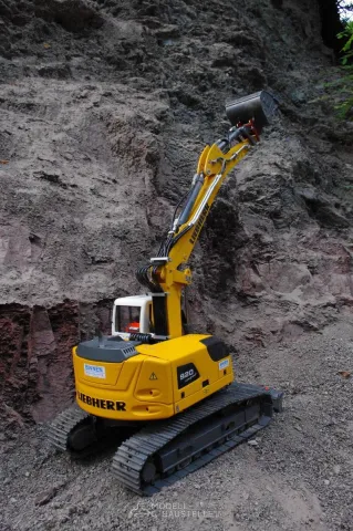

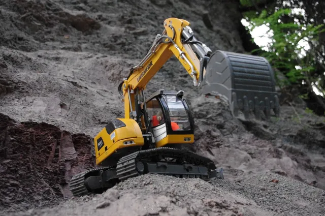

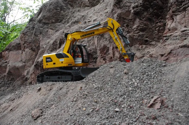

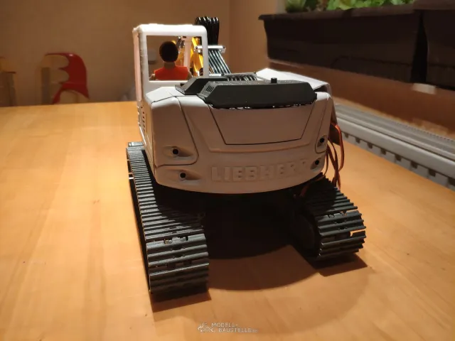

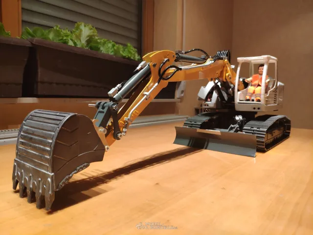

    es ist vollbracht, der Liebherr ist fertiggemacht.
    Ich lasse zuerst einmal die Bilder für sich sprechen...
    Nach dem ich ewig an den Ventilen gearbeiet habe, was mich beinahe zur Weisglut trieb, habe ich misch schlussendlich doch dafür entschieden, die Originalen Premaconventile einzubauen. Und siehe da, es läuft wunderbar. Trotzdem möchte ich mich nicht geschlagen geben und mich später nochmals an meinen Ventilen versuchen. Ich kann es nicht glauben, dass ich das nicht hinbekomme.
    Die Steuerung des Modells muss ich noch optimieren. Im folgenden Video sieht man das recht gut, dass ich hier noch nacharbeiten muss. Die Pumpe soll ja auch nicht immer laufen, da sonst mein System sehr sehr heiß wird.
    Ich bin sehr zufrieden mit dem Modell, muss allerdings noch an der Zuverlässigkeit arbeiten. Nach dem Tigercat ist das nun die Zweite Maschine die ich gebaut habe, und dafür ist sie mir sehr gut gelungen.
    Licht gibt es leider aktuell noch keins, da mir auch déin Kanal zum Ansteuern auf der Funke fehlt. Aber was nicht ist kann ja noch werden.
    Und nun wie versprochen noch ein paar Bewegtbilder des Compact.
    Grüße Philipp

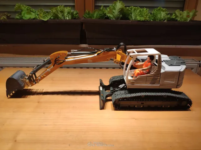

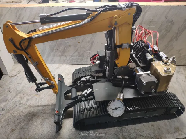

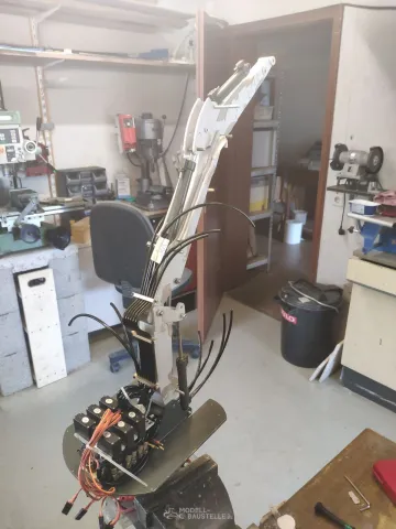

    So. Nach dem Ausflug in die Ventilkunde :staunen: kommen wir jetzt zum eigentlichen Zweck, dem Bagger. An dem ging es auch ein großes Stück vorran.
    Der Unterwagen hat in der Zwischenzeit schonmal seine Farbe bekommen.
    Was mir nicht so ganz gefällt sind die Zylinder für das Planierschild. Ich kenne das Original jetzt nicht im Detail, aber ich wundere mich schon, wie die mit so einem kurzen Zylinder eine so extrem große Auf- und Abbewegung des Planierschilds hinbekommen. Mein Schild reicht mit der Unterkante leider nur ca. 2 cm "unter die Erde" :kratz: und das obwohl ich den nutzbaren Zylinderhub auf ein Maximum gebracht habe. Aber vielleicht ist auch meine 1:50 Modellvorlage nicht exakt gewesen und die Anlenkgeometrie stimmt nicht.

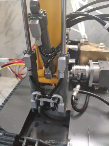

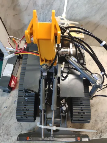

    Weiter ging es dann mit dem Oberwagen und mit der Hydraulik. Die habe ich einmal komplett eingebaut und ansgeschlossen, um sie zu Testen. Dass das Öl aus der Drehdurchführung nicht überall hinfließt saß der Oberwagen auf´m Eimer. :grins:

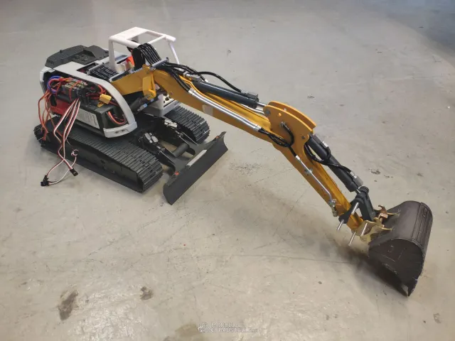

    Ich habe die Schläuche und Zylinder gleich am Ausleger eingebaut, um schon die richtige Länge beim finalen Zusammenbau zu haben. Eng geht es in dem Compactbagger aber definitiv zu.
    Zusammenbau am Ausleger, die Schlauchlänge soll gleich stimmen.

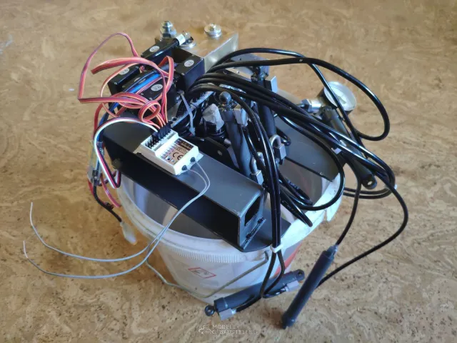

    Testbetrieb in der "Ölwanne". Einer der Haupthubzylinder ist leicht undicht, und wir alle wissen was das heißt...Nacharbeit :Wand:
    Nachdem klar war, dass alles soweit funktioniert habe ich den Ausleger und Oberwagen montiert und getestet. Dabei habe ich auch das mit den Ventilen festgestellt und den oben beschriebenen Ausflug gemacht.
    Meine verwendeten Schläuche sind normale Pneumatikschläuche, und das ist ebenfalls ein kleines Problem. Die sind nämlich sehr steif und erzeugen eine wahnsinns Gegedruck wenn ich den Ausleger in die obere Endlage bringen will. Was für Schläuche, bzw. was für Material wird denn im Modellbau verwendet? Z.b. der Schlauch von Leimbach is relativ weich. Was ist das für ein Material?
    Nachdem die Hydraulik dann funktionsfähig war und alles soweit funktionierte habe ich begonnen die Elektrik und den Aufbau zu machen. Die Teile kamen wie immer aus dem 3D Drucker, welcher sich schon 1000 Mal bezahlt gemacht hat. Einziger Nachteil beim FDM ist halt die enorme Nacharbeit wegen den Schichten. Da muss man dann ewig Spritzspachteln und Schleifen. Deshalb steht schon die ganze Zeit die Überlegung im Raum einen SLS Drucker zu kaufen. Ich liebäugel da natürlich auch mit dem Photon von Anycubic. Hat den jemand im Einsatz und kann dazu ein paar Worte verlieren?

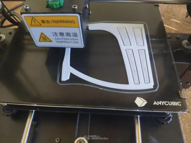

    Alle Aufbauteile kommen aus dem Drucker, hier ein Seitenteil der Kabine.
    Die ganze Elektrik zum Betrieb kommt über den Akku links im Bild. Unter der Kabine habe ich noch jede Menge Platz. Ich denke da über ein Soundmodul nach.:kratz:
    Und nun zum Abschluss des Updates noch ein paar Impressionen zum aktuellen Stand. Fahrer "Anselm" hat auch schon Platz genommen und ist begeistert, muss aber noch andere Schuhe anziehen. Wer fährt schon mit seinen Sonntagsschuhen Bagger. :vogel:
    Das nächste Update wird es dann wohl geben wenn die Maschine fertig ist. Dann auch endlich ein Video.:Top:

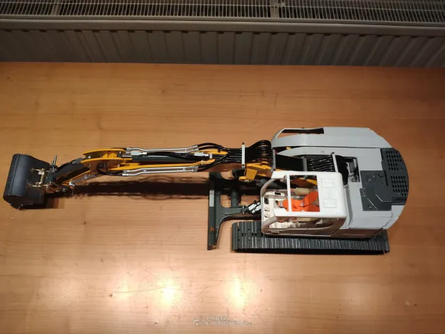

    Hallo Modellbauer,
    heute gibt es das nächste Update zum Compact.
    In den letzten wochen habe ich den Unterwagen ferig gebaut, nun muss diese nur noch lackiert werden. Grundiert ist er schonmal, ich warte nur noch auf besseres und vor allem wärmeres Wetter.
    Die Antriebsstränge habe ich ebenfalls wie Fumotec mit Brushlessmotoren gebaut. Ob das die kleinen Getriebe auf dauer wirklich aushalten?
    Die Abdeckkappe sowie viele andere Kleinigkeiten und Zierteile habe ich auf meinem 3d Drucker gedruckt. Ich bin da immer wieder erstaunt, was für genaue Ergebnisse der liefert. :staunen:
    Die Drehdurchführung habe ich dann natürlich auch gleich selber gemacht. ob sie dicht hät werden wir sehen. Zur Not habe ich schonmal eine Öffnung gelassen, durch die das Öl abtropfen kann...
    Die Drehdurchführung ist die Lösung mit Kugellager, das ist am einfachsten und funktioniert trotzdem sehr gut.
    Nach dem der Unterwagen soweit fertig war habe ich am Oberwagen weitergemacht. Dazu habe ich mir erst einmal eine Hydraulikpumpe von Kampshoff Modellhydraulik bestellt und diese etwas modifiziert. Ich möchte das Öl von unten aus dem Tank ansaugen und dazu mussten die Saug und Druckbohrung der Pumpe auch unten und nicht oben sein. Ich habe die Pumpe also "auf den Kopf" gedreht. Drei neue M3 Bohrungen und die Sache war erledigt.
