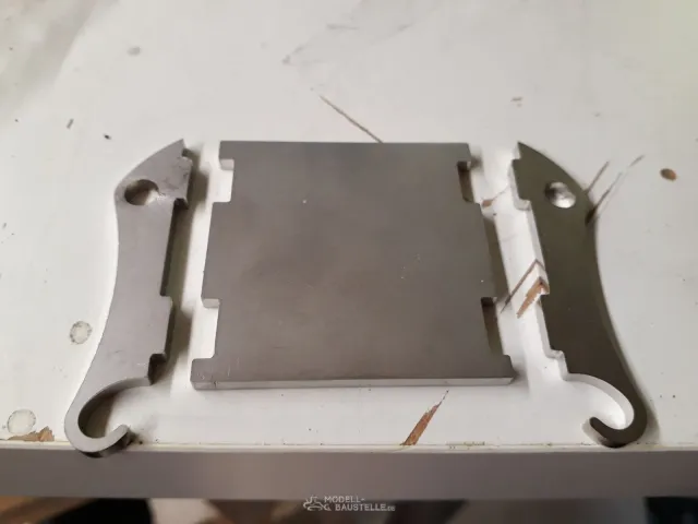

    Moin, ich wollte mir bei Laserteileonline.de Löffelaufnahmen für den Schnellwechsler vom MT-Model Volvo/ Liebherr Bagger fertigen lassen. Es wären je drei Teile Pro Aufnahme.
    Hat noch wer Interesse an den gelaserten Teilen ?
    Material wäre Edelstahl Roh 1.4301 in 3mm.
    Eine Aufnahme kostet dann ca 20
    Bei mehr als 10 Sets wären die Kosten 16-18 Euro je Aufnahme.
    Ich müsste minimum 4-5 Sets bestellen um den Mindestbestellwert zu erreichen.
    Ich brauch selbst max.3
    Dachte es braucht vieleicht noch wer welche!?
    Sollte wer solche Aufnahmen schon zum Verkauf haben bitte meldet Euch bei mir !!
    Schönen Abend noch
    Mittelplatte
    Seitenteile
