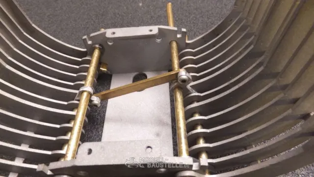

    Hi Leute!
    So, hab es hinbekommen, ist allerdings nicht ohne, habe viel rumprobiert.
    Wichtig ist sehr genaues arbeiten und gleichmäßiger Abstand und Winkel zu beiden Drehpunklten der Greifer.
    Die Aluteile und die Verbindungsstange sind erstmal nur provisorisch, werden noch aus 1,5er DC01 geläsert und passend an die Greifer verlötet.
    Hier ging es erstmal nur um die Lösung und die Maße.
    Komisch, das der Entwickler der Teile das nicht direkt mit konstruiert hat, hätte man schön, wie woanders auch, direktan ein/zwei Bleche einbinden können.
    Sepp

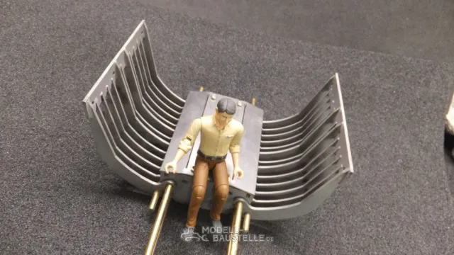

    Hi Leute!
    Die Gleichlaufsteuerung bei 1:1 Sortier- und Abbruchgreifern wird mit einem Mengenteilerventil realisiert wird muss bei unseren Modellen mechanisch gelöst werden.
    Bin gerade dabei für meinen CAT385 einen solchen Sortiergreifer zu bauen, es ist ein Bausatz vom Thomas hier aus dem Forum.
    Habe den jetzt soweit verschweißt und verlötet, habe aber keine gute Idee, wie ich das mit der "Gleichlaufsteuerung" bewerkstelligen soll.
    Wie habt ihir das gelöst?
    Sepp
