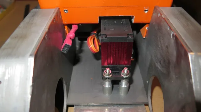

    Heute hab ich mir den Rahmen vorgenommen, hier wurde das Querblech entfernt das über den Antriebsmotoren sitzt. So kommt man nacher besser ran um die Getriebe fest zu schrauben bzw kann man so die Mutern die dafür vorgesehen sind auch anheften. Um die Montage der Brushless Motoren zu erleichtern habe ich noch zusätzlich an den Seitenblechen etwas raus geschnitten...
    Vorher:
    Nacher:
    Zum Schluss hab ich dann ein paar Teile angesteckt um die Unterbringung von Akku und Elo zu planen...
    Gruß Matze

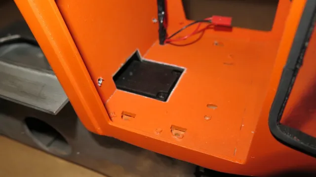

    Nachdem meine Laderaupe nun fertig ist habe ich auch mal wieder an der Walze weiter gemacht. Zwei Flansche für die hinteren Antriebsmotoren sind in Auftrag gegeben. Und das Innenleben der Bandage wurde neu konstruiert, hier für werde ich demnächst ein paar Teile lasern lassen.
    Heute hab ich mal die Kabine etwas ausgespart für das Servo...
    Gruß Matze
