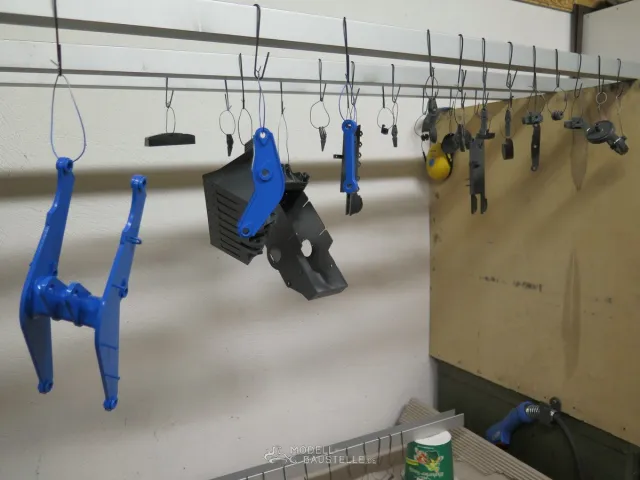

So Gestern wurde ein Teil der Raupe lackiert, der Rest folgt dann wenn der Antrieb und die Hydraulik verbaut sind.

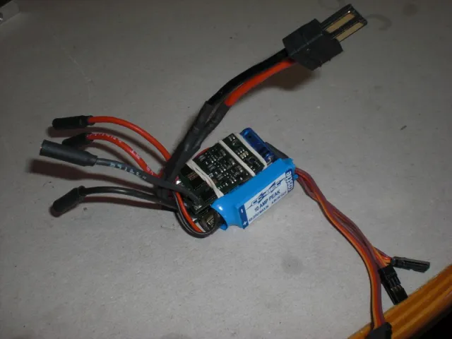

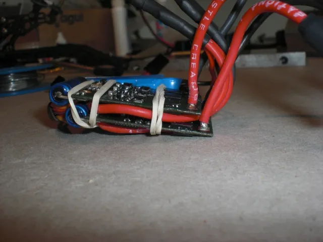

Hm gute frage Das war einfach etwas unüberlegt, da ich ja auch diese Licht und Sound Funktion sowieso nicht bennötige und einstellen über irgendwelche Blinkzeichen finde ich auch sehr besch-eiden...
Ich werde jetzt zwei Micro Sidewinder von Castle Creations verwenden, dazu habe ich ein Castle Link mit dem man die Regler bequem am Pc einstellen kann. Die löte ich dann zusammen damit alles schön Kompakt bleibt...
Soll dann wie bei meinem Rockcrawler werden den ich inzwischen verkauft hab. (Hier mit 10A BEC)
Gruß Matze

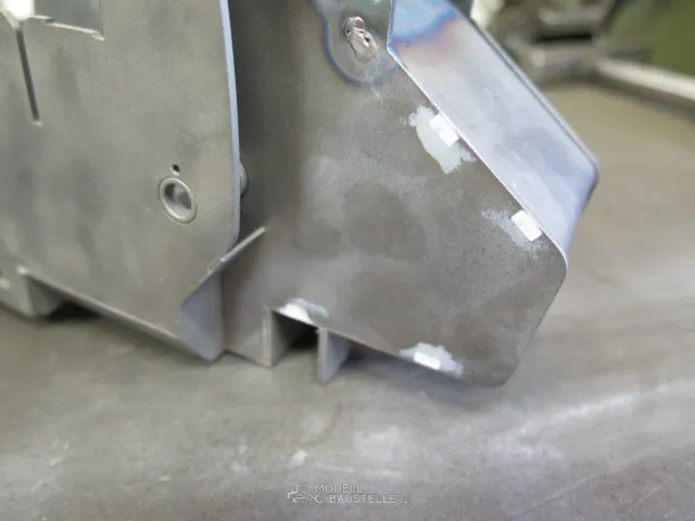

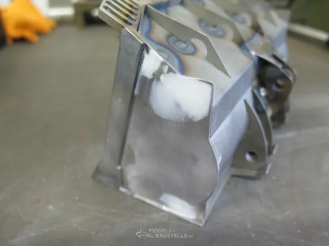

war für mein Geschmack etwas zu wenig geheftet, außerdem war der Spalt oben und unten an dem gebogenen Blech recht groß... Heckballast ist doch wieder drin, war nur zum beizen und strahlen ausgebaut. (siehe vorletztes Bild)
Gruß Matze

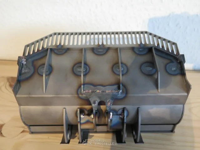

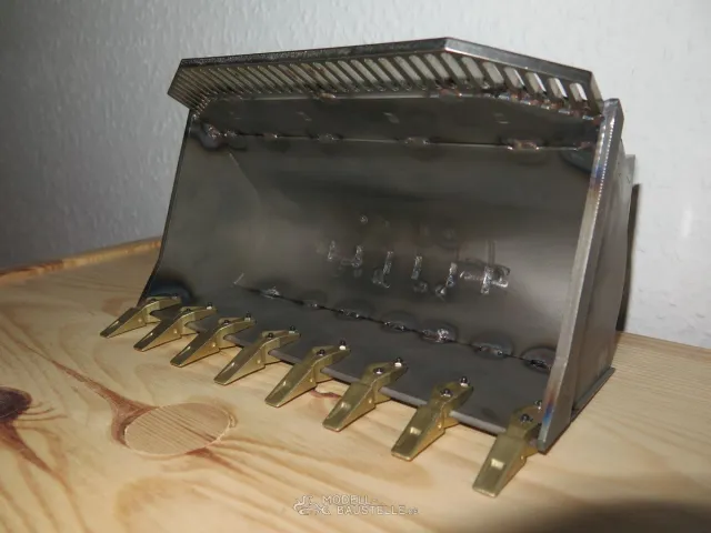

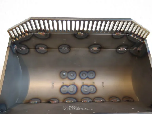

So nun ist die Schaufel und die Wanne soweit fertig, nur noch etwas entgraten...
Gruß Matze
