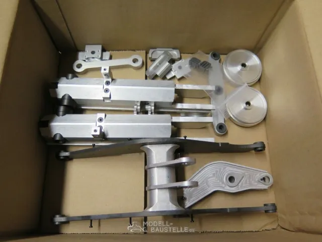

Vielen dank an den netten Kollegen aus Östereich der das Schaufelgitter angeferetigt hat.
Gruß Matze

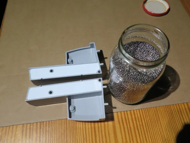

Hab nun die Seitenteile auch mit Blei gefüllt...

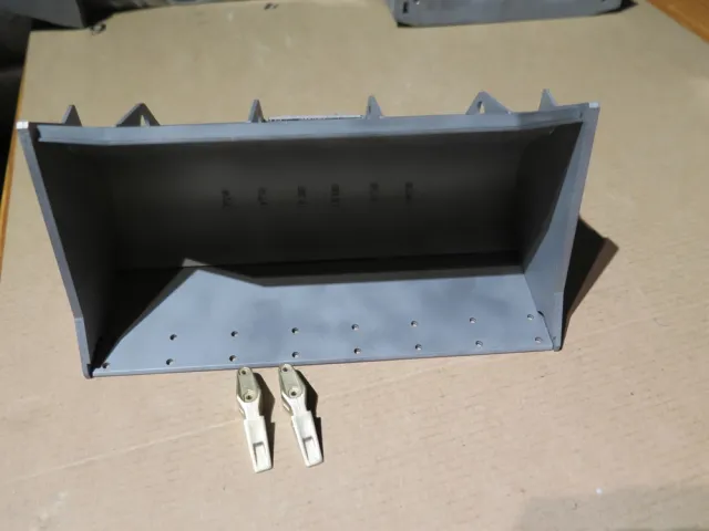

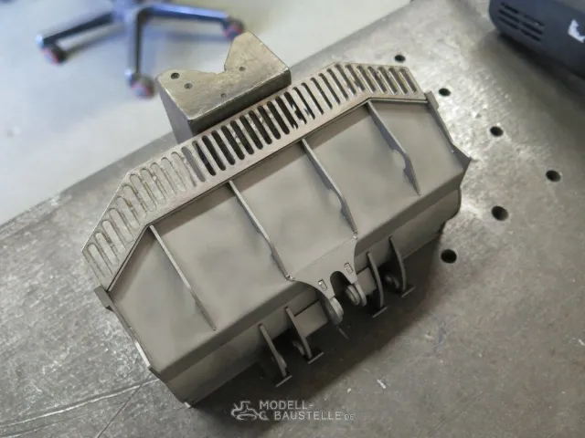

Schaufelzähne von Premacon sind gekommen und ich hab die Schaufel und den Rahmen gebeizt und gestrahlt zum Löten...
Gruß Matze

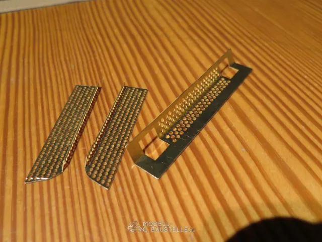

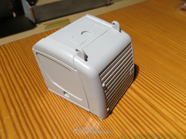

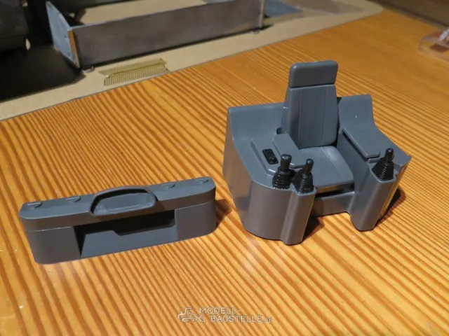

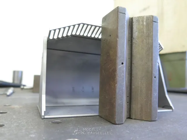

Weiter gehts mit der Inneneinrichtung, Motorhaube und den Messinggittern...
Gruß Matze

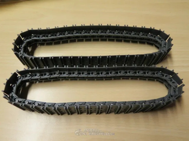

Hier entsteht ein kleiner Baubericht zu meiner neuen Carson Laderaupe
Folgende Komponenten sollen verbaut werden:
LR634 Bausatz
Getriebe/Antriebs Set von Carson
Hydraulik und Antrieb von Baggermartin
Servonaut M220 Regler
Beleuchtung mit internem Schalter
min. 5000 mAh 3S Lipo
Hab schon mal die Ketten montiert und ein paar Teile aussortiert die gleich fürs lackieren vorbereitet werden können...
Gruß Matze

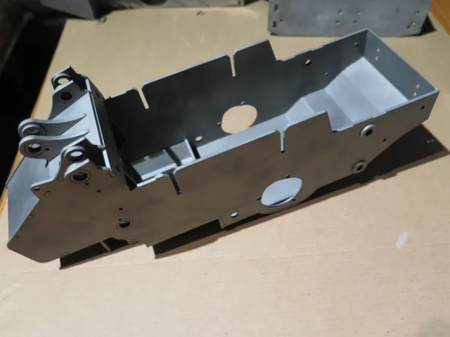

So nun ist das Chassis und das vordere Rahmen Teil entlackt ( lag drei Tage in Verdünnung ), dann hab ich die Löcher der alten Servobefestigung verschlossen und neue gebohrt. Hinten hab ich etwas raus geschnitten damit man die Elo sauber untergriegt...
Vorne hab ich noch zwei so Halter mit Ösen dran geheftet, fals die Walze mal irgendwo versenkt wird...
Gruß Matze
