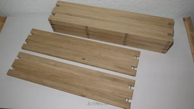

    Es wird ein Abrissprojekt mit evtl. zwei Gebäuden geben. Dazu werden Abrollkipper benötigt. Die Baustelle muss mit entsprechenden Baustoffen eingerichtet werden. Es werden dazu Baggermatten aus Stahl oder Holz benötigt. Vielleicht hat ja jemand so etwas und könnte das zur Verfügung stellen. Schutzzäune müssen errichtet werden. Erst dann darf nach Genehmigung des Bauleiter der Abriss beginnen.

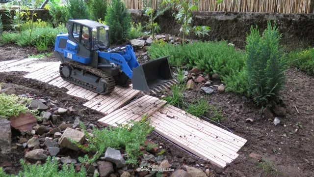

    Baggermatten und Stahlplatten kannst du abhaken, ich habe 22 normale und 32 flexible Matten plus 30 Stahlplatten, sollte reichen... :squint
    Auch mit dabei habe ich natürlich meine LR634 und den HM300.
