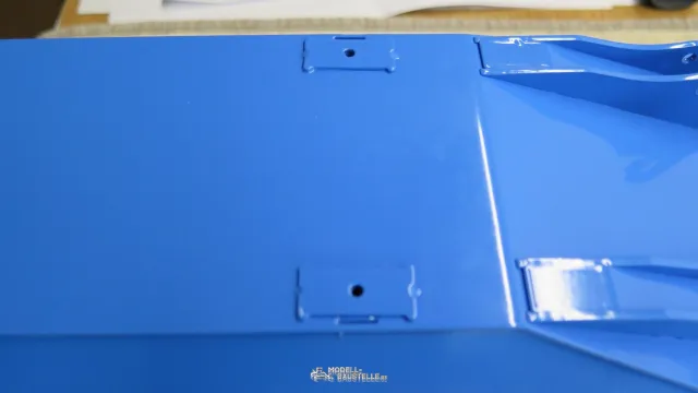

Hier nun der Rahmen vom Hinterwagen.
Die gedruckte Abdeckung fürs Drehlager.
Die Mulde in schönstem Schlumpf blau...
Und die Heckklappe mit Zubehör, sowie zwei Führungen für die Mulde.
Gruß Matze
