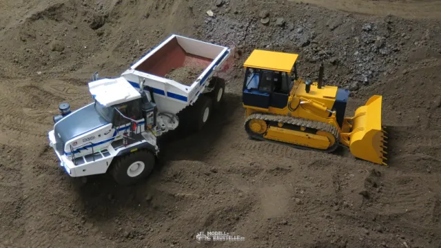

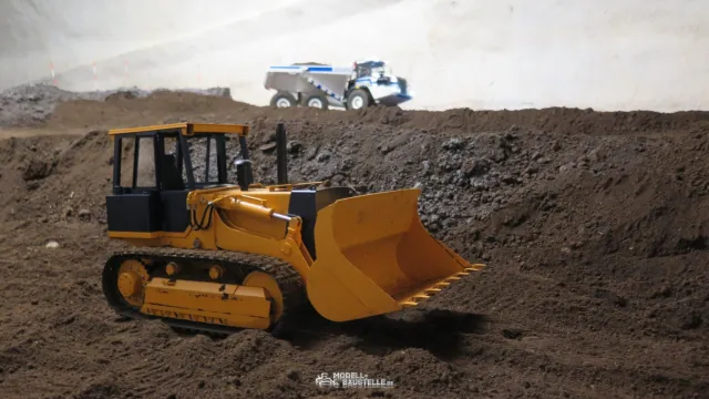

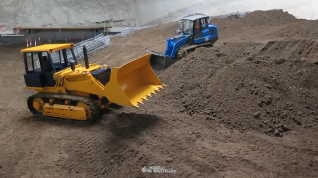

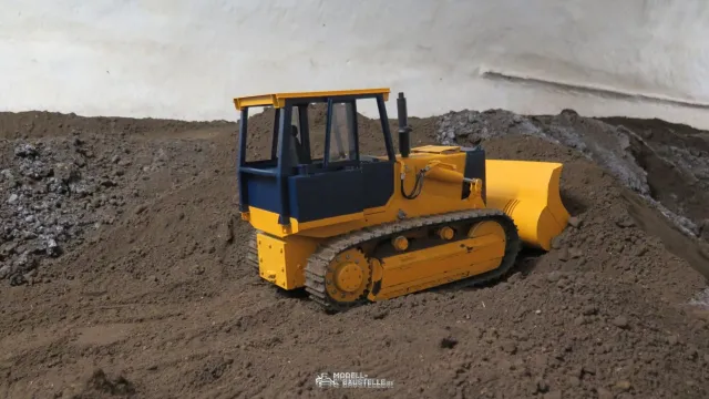

    Hey Thilo, ich hau dir hier noch paar Bilder deiner tollen Raupe rein vom Sonntag gell... :Top::trinken:
    Gruß Matze

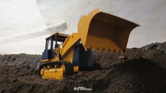

    Heute hab ich mal wieder an der D65 weiter gemacht... :)
    Die Laufwerke möchte ich ja mit Bleikugeln füllen, und damit ich den vorhandenen Hohlraum besser nutzen kann hab ich nun einige Stege zwischen den Laufrollen rausgesägt, hier wird dann eine Abdeckung eingesetzt die ich aus einem 25mm Quadrat Rohr mache. Nach vorne hin muß noch etwas Platz bleiben für den Kettenspanner...

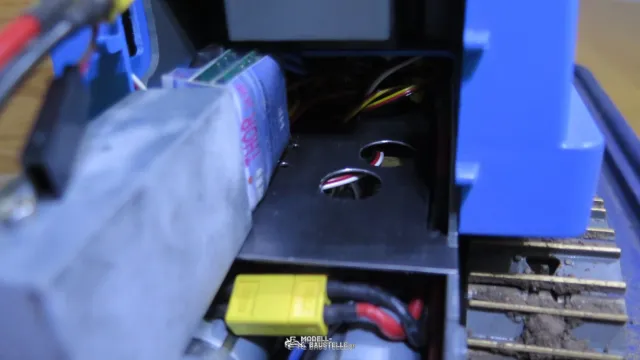

    heute habe ich die beiden Castle Regler gegen einen CTI Thor 24 HF Kettenregler getauscht. Mit diesem habe ich an meiner D6 sehr gute erfahrungen gemacht, außerdem habe ich mit einem Kettenregler nun die möglichkeit die Servostellzeit für Gas und Lenkung an meiner Spektrum DX10 getrennt einzustellen. Dies bewirkt ein sanfteres anlaufen und ein leichtes nachlaufen der Raupe und dies nun ohne die Lenkung zu beeinflussen, dies hat mich bisher immer etwas gefehlt.

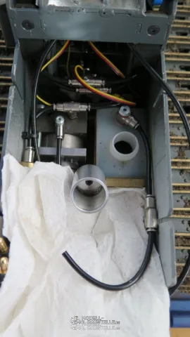

    Dann habe ich noch zwei Löcher in die Zwischenplatte gemacht, so kann man einfacher den Ölstand kontrollieren. Und da die Raupe gerade offen war habe ich auch gleich noch das Öl gewechselt und den Filter gereinigt, hat alles bestens funktioniert und ich war wieder einmal absolut begeistert was für ein klasse Gerät diese Raupe ist. :Top:
