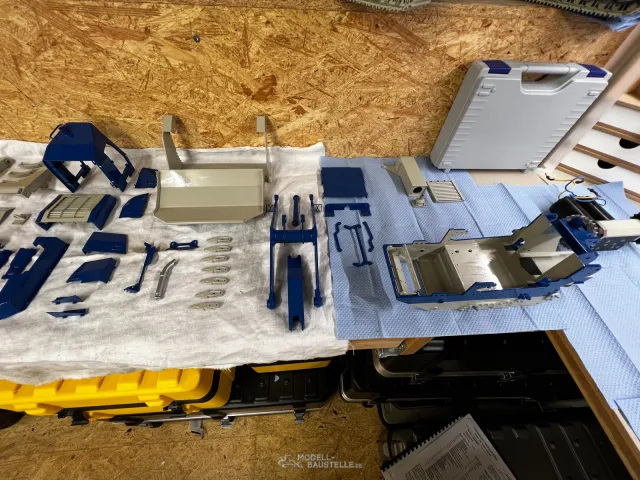

    Für was reinigen, zerlegen und dem Fuhrpark anpassen….. los geht die Arbeit!
    Naja, was soll ich sagen, Getribe Befestigungsschrauben……. Zwei in 10 Sekunden und 2 in 60 Minuten :kotz:
    Der rest war dann quasi nur noch Formsache……..
    Alles Sandstrahlen und das umlackieren kann schon fast losgehen
    Nach dem lackieren den Motor und Die Rolle rein…….. alles passt bestens und ist in 5 Minuten erledigt :thumbup:
