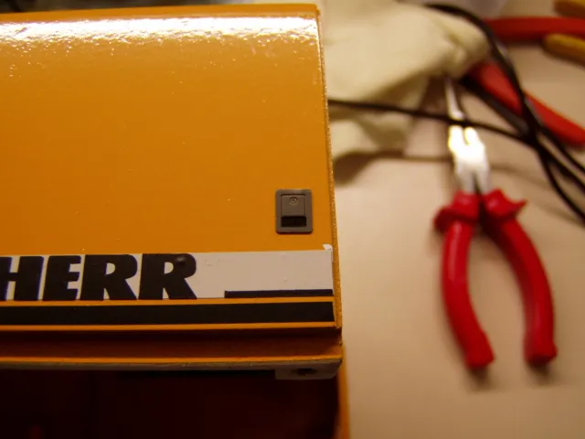

    ich möchte euch ein kleines Accessoire für meinen Bagger vorstellen.
    Ich habe die Verschlussgriff ( gedruckt ), gegen welche aus Messing getauscht.
    Hoffentlich kann man Sie auf dem Foto erkennen.
    Die Griffe sind von FineLine, grau lackiert und schwartz unterlegt.
    Ach ja, für die jenigen die Griffe auch umbauen möchten,
    lasst bitte nichts fallen !!!
    Sonst wird man nie fertig !!!

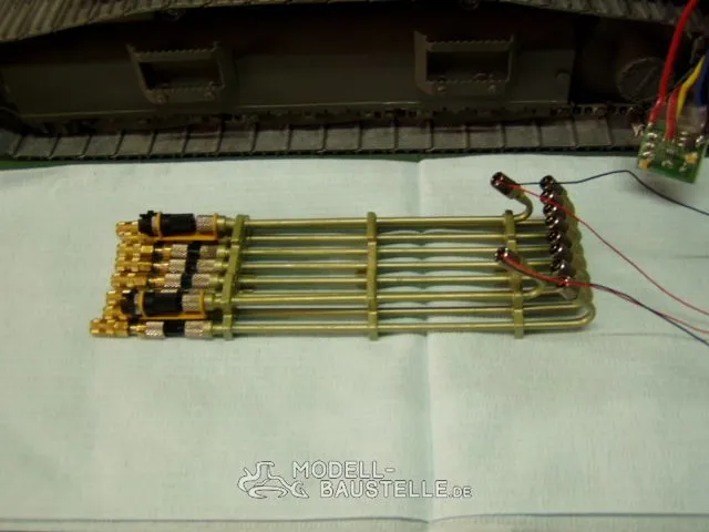

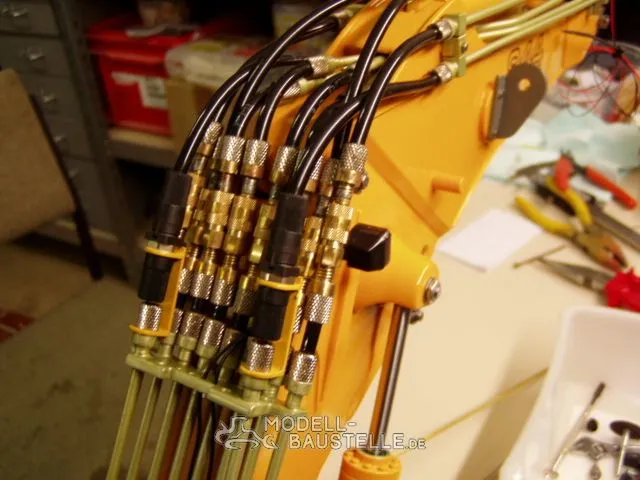

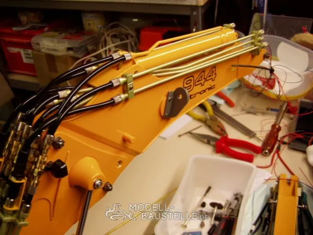

    heute wollte Ich euch mal mein langzeitprojekt ( aus Zeitmangel ) vorstellen.
    Alles hat mit meinem E-Schnellwechsler angefangen.
    Nun hatten Ich das Problem, das Ich die Stromkabel irgendwie elegant am Ausleger verlegen wollte.
    Alexander hatte seiner Zeit geschrieben :
    "... nimm doch 2 schwarze Silikonkabel (0,5mm² oder so..) und verlege
    sie wie Hydraulikschläuche am Stiel und Monoblock...
    im Bereich der Festverrohrung könntest Du die Kabel durch Kunstoffrohre schieben und so
    feste Leitungen andeuten...
    kommt optisch bestimmt gut."
    Ich habe lange hin und her überlegt, wie ich es bewerkstelligen könnte,
    und dann sind mir diese Bilder von einen R 934 C in die Hände gefallen ( beitrag Bagger-Kris) :
    Link
    http://www.baumaschinenbilder.de/forum/thread.p…htuser=0&page=6
    Da ich immer schon einen Bagger mit Verstellausleger haben wollte ( damals noch nicht zu haben ),
    muss ein Abbruch Segmente-Teil her.
    Als erstes wenn der Umbau weitestgehens abgeschlossen ist wird der Bagger als zweiten Ausleger ( neben dem Standard)
    einen Industrie-Stiehl, wie Ich ihn auch ab und zu in der Firma fahre, bekommen.
    Dazu Später mehr.
    Dann habe Ich ein paar nette Gespräche mit Herrn Seipt geführt, und den Ausleger bestellt ( Vielen Dank an dieser Stelle !!! )

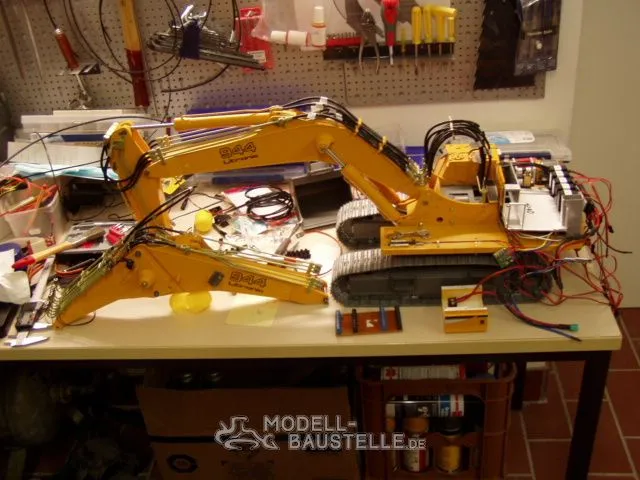

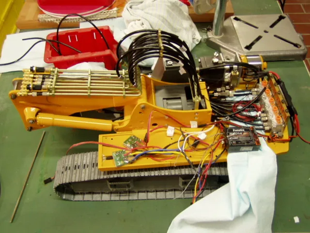

    Jetzt zum Aktuellen stand der Umbauarbeiten.

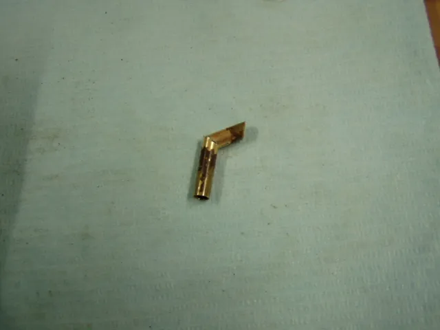

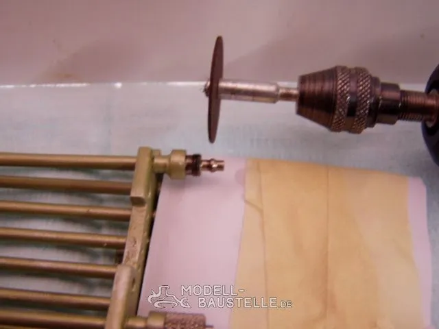

    Als der Ausleger da war, habe ich die Verrohrung abgebaut und an den obersten Anschlüssen, die Aufnahmen für die Schläuche abgeschnitten und aufgebohrt,
    damit ich mein Kabel durchschieben konnte.
    Als Steckverbindung habe ich mir Stecker von mfz Blocher ( auch vielen Dank) bestellt.
    Kleine Halterung gebastelt,Kabel angelötet,durch die Rohre gezogen, fertig !
    Rohrleitung wieder aufgebaut, Alten Monoblock-Ausleger ab, erste Segment angebaut und verschlaucht.
    So das war es erst mal im Groben
    Die Tage werde ich noch ein paar kleine Umbauten Dokomentieren
    und natürlich am Ausleger weiter machen.
    Ich hoffe es war nicht zu langweilig und hoffen auf noch mehr anregungen !!!
    Martin
