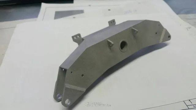

    Hallo Damian
    das Teil wurde mit Glasperlen vom Lieferanten gestrahlt.
    Zum Lackieren Top
    Bearbeiten lässt es sich ganz normal.
    Zumindest Bohren. Aber ich bin mir sicher das Fräsen auch geht.
    Natürlich hätte man das Teil Löten oder Schweißen können.
    Aber man sieht das jetzt nicht. Da sind innen Öffnungen für Schläuche und
    Ansätze das die Zylinder oder Stützen nicht an den Seitenteil streift.
    Fräsen würde aus einem Teil nicht gehen
    Sigi
    das ist mein erstes Bauteil, was aus Alu mit Lasersintern für mich erstellt wurde.
    Lasersintern ist ein etwas andere Verfahren wie 3D Druck
    Ich finde es ist sehr gut geworden. Kleinigkeiten müssen noch bearbeiten werden
    Festigkeit soll wie Aluguß sein. Das glaube ich auch
    Sigi

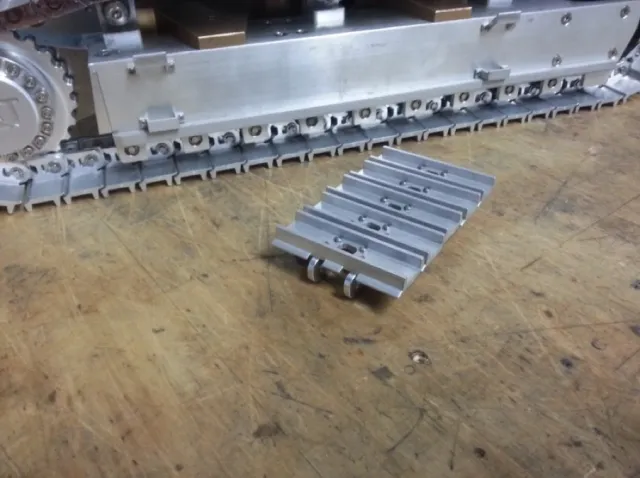

    Hi Markus
    Da hat sich die Mühe doch gelohnt.
    Schaut doch super aus.
    Ich wollte meine Kette auch mit Eloxierung machen. Das war mir aber dann zu teuer.
    Ich glaube der wollte damals knapp 2,00 € für ein Kettenglied haben. Habe aber auch nur bei einem Lieferanten angefragt.
    Das ist der gleiche Lieferant, wo mir bis jetzt auch schon andere Teile gemacht hat.
    Ich weis auch noch nicht, ob ich meine Kette mit Farbe mache oder nicht
    Sigi
