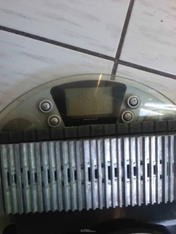

Und Klaus, nein auf der Waage steht nur der komplette Unterwagen OHNE die Bodengrundplatte!
Hab mich selbst erschrocken als das Ding beim bauen immer schwerer und schwerer wurd...Derzeit bin ich bei dem fummeligen verlegen der Hydraulikschläuchen angelangt...

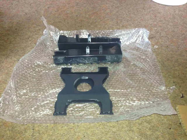

Angefangen wird mit dem zusammenbau des Unterwagens, die Stahlteile sind alle samt extrem massiv und tragen nicht ungemein zum Gesamtgewicht des Baggers bei, wie ich weiter unten noch verdeutlichen werde.
Hier sieht man die oben bereits angesprochenen massiven Stahlkomponenten des Unterwagens.

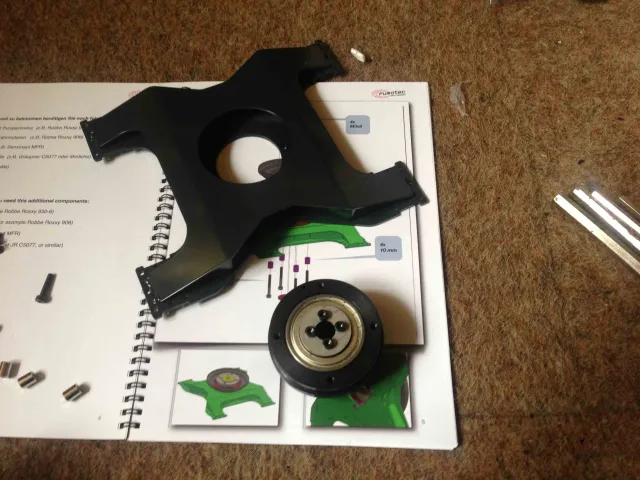

Teile für den Drehkranz mit den zwei riesen Lagern, welche ich zum zeitpunkt des Fotos bereits eingepresst hatte.

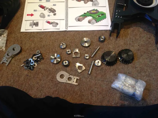

Hier die einzelteile eines Getriebes für den Kettenantrieb:

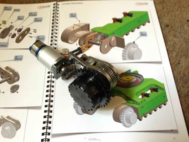

So sieht das ganze getriebe dann zusammengesetzt aus, auch alles sher massiv verarbeitet. So wie es hier zusehen ist, wird es dann einfach in das Fahrwerksschiff engeschoben und mittels 4 Schräubchen fixiert. Wie man sieht habe ich mich für den Brushlessantrieb endschieden.
wie gestern schon geschrieben, habe ich die Ketten nun bereits auch schon komplett zusammengesetzt und nun gerade montiert, der einbau des Kettenspanners war super einfach, nur ob ich die Vorspannung stark genug eingestellt habe, wird sich dann wohl erst später im Betrieb zeigen, zumindest hängen die Ketten nicht durch!
Habe dann den Unterwagen mal auf die Wage gestellt, und war doch beeindruckt!

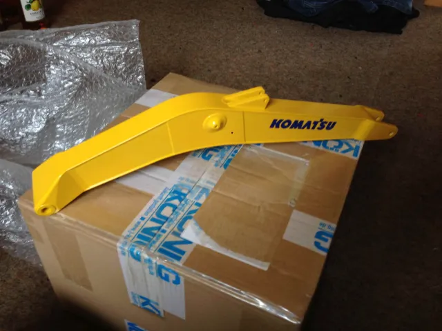

Hier erstmal wie angekündigt einige weitere Bilder

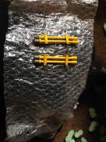

Die Teile sind alle sehr sauber verpackt, was grade in meinem Fall sehr wichtig war, da ich den Bausatz bereits komplett fertig lackiert geliefert bekommen habe.
Auch dieser sonder Service war bei Fumotec kein Problem!Hier sieht man dann noch die Zusatzverrohrung des Stiels und die Zylinder, alle Komponenten sind sehr gut verarbeitet, und die Verrohrung der Zylinder sieht einfach nur top aus!

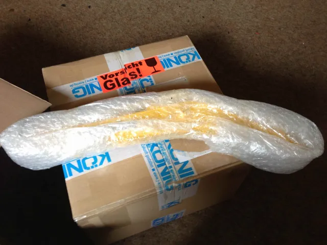

Hallo zusammen!

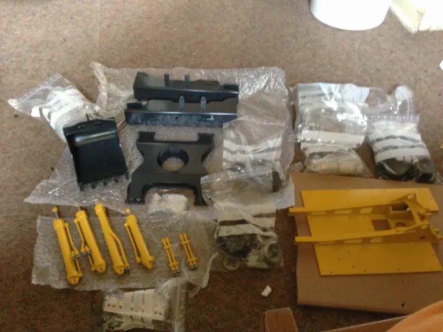

Heute war es bei mir soweit, und der DPD Mann, hat mir ein großes und vor allem schweres Päckchen gebracht!
Wie die Überschrift schon verrät war dort mein Bausatz von Fumotec drin!
In diesem Bericht werde ich über den Zusammenbau und Spätere Erfahrungen mit dem Bagger berichten!

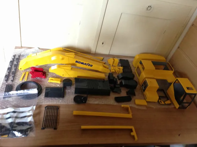

Nun habe ich erstmal alle Teile ausgepackt und begutachtet, allein die massiven stahlteile sind beeindruckend!Hier mal erste Bilder:
So kam der Bausatz bei mir an:Hilfe beim Auspacken hatte ich auch sofort
So, nun werde ich mir erstmal die Anleitung zu Gemüte führen und mit dem Bau beginnen!
Heute Abend gibts dann weitere Bilder!
