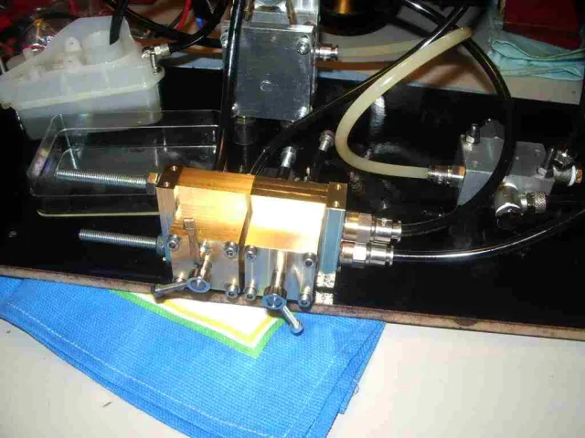

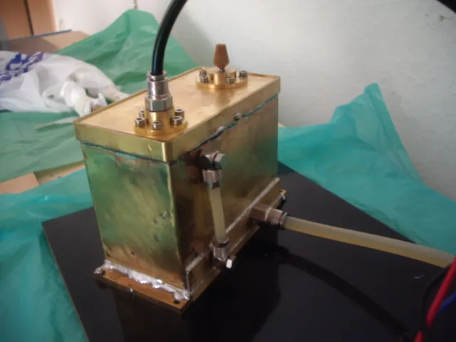

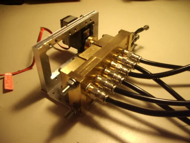

    Hier die fertige 3er Ventilgruppe mit Servoansteuerung.

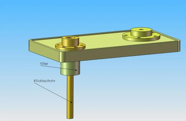

    Der Tank ist aus Messing weich gelötet.
    Anschlußleitung da=8mm
    Rücklauf da=6mm
    Der Rücklauf geht über ein Messing Rohr bis kurz vor den Boden des Tanks. In diesem ist ein Sinterfilter eingelassen.
    Gruß Andre

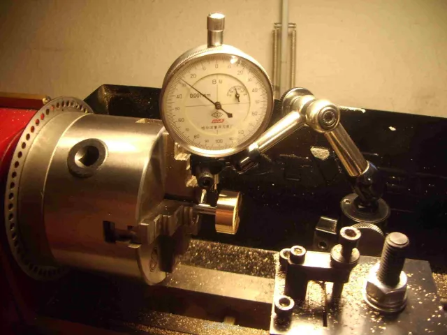

    Hallo Hendrik,
    Spannzangen hab ich keine.

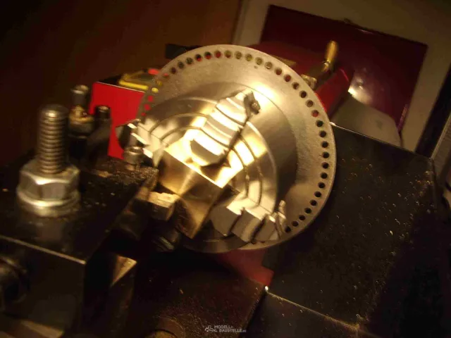

    Ich habe die Aufnahme für das Futter an meiner Drehbank ca 0.2mm im Durchmesser verkleinert. Wenn ich
    das Futter jetzt anbaue, hat es Spiel in der Aufnahme. Jetzt Passstift ins Futter einspanner, Futter leicht anziehen, mit Messuhr Rundlauf messen, und mit Schonhammer Futter zentrieren. Schrauben festziehen. Mit etwas Übung hat man in 5min ein Futter dran was zu 98% rundläuft.
    Das gleiche kann man natürlich machen, wenn man eine Teil mit hoher Rundlaufgenauigkeit wieder Einspannen möchte. Das Futter läuft dann vielleicht nicht mehr zu 100% rund aber das Bauteil selbst läuft

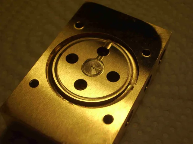

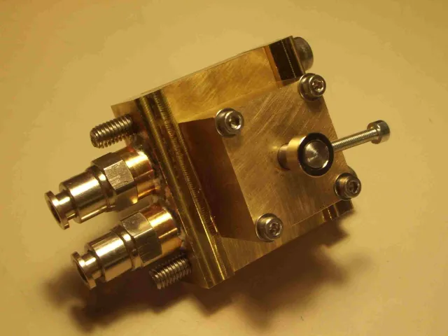

    Der Baubericht bezieht sich auf die 2. Version des Ventils. Die drei wesentlichsten Änderungen zur Version 1 sind:
    -Verwendung von Schlauchanschlüsse mit Stecksystem
    - durchgängig 4mm Durchlass für jeden Zylinderanschluß
    - 6mm Kanäle für P und T
    Leider hat sich nach dem Zusammenbau gezeigt, das das Ventil nach 4 bis 5 Schaltvorgängen nur noch sehr schwer zu bewegen war. (war bei V1 nicht)
    Nach der Demontage konnte man erkennen, das auf der Vorderseite des Schiebers kreisförmige Kratzer waren. Auf der Hinterseite (Wellenseite) waren keine Kratzer zu finden. Der Drehschieber wird anscheinend von hinten sehr stark gegen den Grundkörper gepresst. Ich hatte immer angenommen, das über die komplette Vorderseite des Schiebers, dieser in Richtung Welle gedrückt wird. Anscheinend ist das aber nicht so. Es wird nur über das 4mm Verbindungsloch zur Druckseite hin ein Gegendruck aufgebaut. Die druckbeaufschlagte Fläche ist hier natürlich sehr viel kleiner. Ausserdem ist der Druck immer unsymetrisch, also ausser Mitte des Schiebers.
    --> kurz: Die Druck beaufschlagte Fläche ist hinten viel größer als vorn
    --> kurz: Die Kraft wirkt hinten gleichmäßig auf den gesamten Durchmesser, aber vorn unsymetrisch über den P Anschluß
    meine Lösung: Die mit Druck beaufschlagte Fläche vorn mit einer Tasche (Tiefe~0.02mm) im Grundkörper vergrößern
    So das wars erstmal.
    Verbesserungsvorschläge nicht länger als nötig zurückhalten
    Gruß Andre

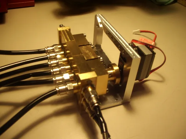

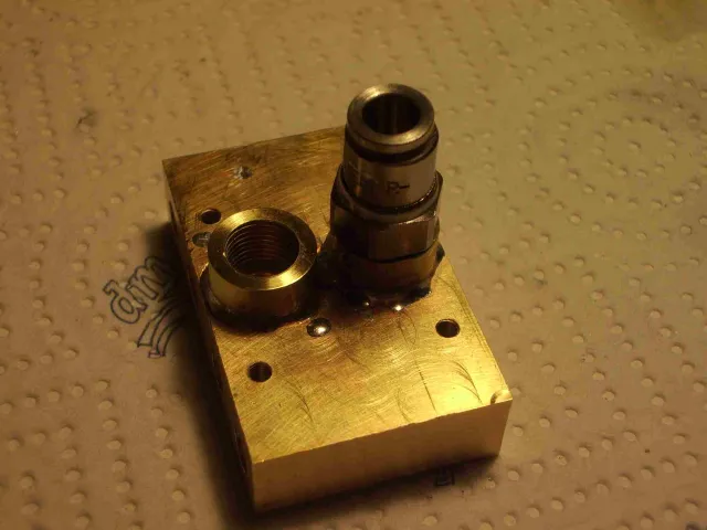

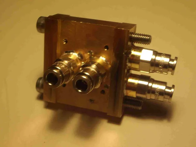

    Zusammenbau:
    1. Für die Schlauch Steckkupplungen werden noch 2 Messingringe mit G1/8 Zoll Innengewinde benötigt.
    Diese werden auf der Rückseite des Deckels eingelötet.
    2. Sehr gründliche Reinigung der Komponenten und Montage mit Hydrauliköl. Vor allem darf der Nutring nicht beschädigt werden.
    Den Bau der Ventilgruppen Abschlüsse brauch ich hier nicht so ausführlich zu beschreiben. Sie haben euch eine O-Ring Abdichtung für P und T, sowie Messingeinsätze für die Schlauchanschlüsse.

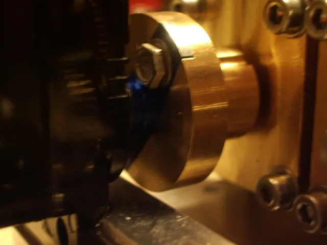

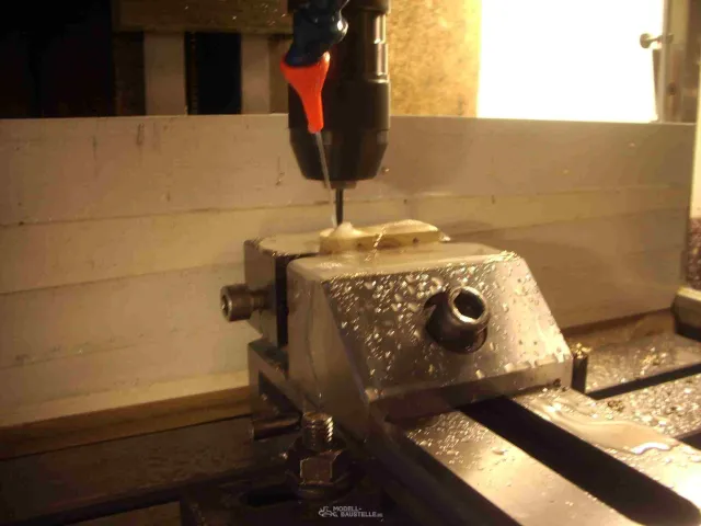

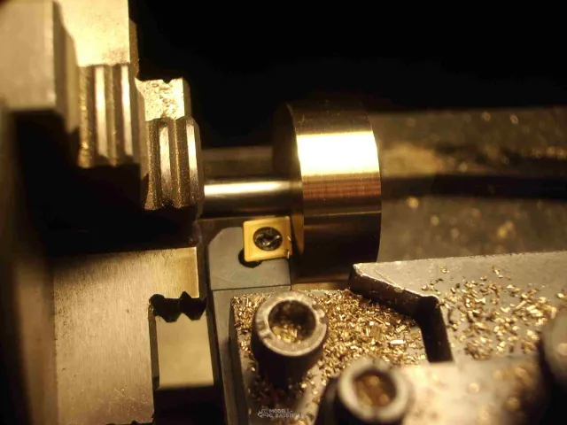

    Drehschieber:
    1.In Messing Rundmaterial eine Tasche so ausdrehen, das sie Welle des Drehschiebers (in meinem Fall ein Passstift) leicht eingepresst werden kann.
    2.Messingronde absägen und Stift einpressen.

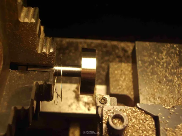

    3.Passstift auf der Drehbank so einspannen, das ein Drehmeissel zwischen Futter und Messingronde passt. Rundlauf mit µm Uhr überprüfen bzw korrigieren. (Toleranz: so genau wie möglich, bei mir <4µm)
    4. Plandrehen der Schieberrückseite
    5. Plandrehen Schiebervorderseite
    6. Drehen des Aussendurchmessers. Da ich nicht die passenden Messmittel besitze, um den Innendurchmesser der Drehschieber- Tasche im Deckel hinreichend genau zu vermessen, gibt es nur eine Möglichkeit: 20µm abdrehen und probieren ob der Schieber in den Deckel passt..........
    7.Drehen einer Fase (0,3mm) auf der Rückseite (Wellenseite) des Drehschiebers.
    8.Drehschieber in den Deckel schieben und Passstift im Drehfutter spannen (Drehschieber fest in Richtung Futter bein spannen drücken). Den Planlauf des Drehschiebers überprüfen. Geht dieser nicht gegen null ist irgendwas faul! Wenns passt Drehschieber und Deckel Plandrehen. Kommt jetzt der Passstift zum Vorschein, hat man sich wohl irgendwo verrechnet. Sieht zwar nicht schön aus, hat aber auf die Funktion keinen Einfluß.
    9. Fräsen der Kanäle

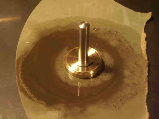

    10. Drehschieber auf planer Platte und festgeklebtem 2500er Sandpapier und WD40 leicht anschleifen.
    Deckel mit Drehschieber auf die Grundplatte schrauben und leichtgängigkeit des Drehschieber probieren. Wenn dieser klemmt, noch etwas mehr wegschleifen.
    5. Fräsen der O-Ring Nuten und Bohren der Verschraubungen

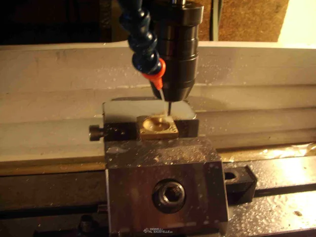

    Deckel:

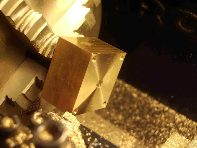

    1. Fräsen der äusseren Geometrie
    2. Gleitführungs- und Nutringtasche drehen/ fräsen
    Es gibt 2 Möglichkeiten zur Herstellung. Wichtig ist, alles in einer Aufspannung zu bearbeiten, da die Wellendurchführung und die Gleitführung des Drehschiebers konzentrisch zueinender sein müssen. Ausserdem müssen die Gleitflächen der Drehschiebers absolut zylindrisch sein.
    Drehbank:

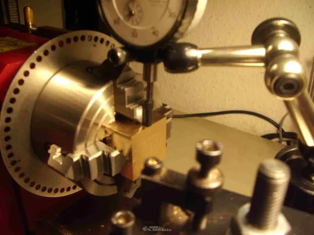

    Spannen in einer Planscheibe. Ausrichten mit Messuhr auf "Rundlauf" der Seitenflächen (Rundlauf mit 10µm Uhr und Messweg 10mm)
    Plandrehen der Vorderseite.

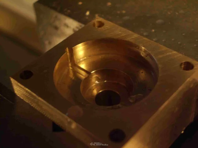

    Taschen ausdrehen,auch die Wellenführung, und dann mit einer Reibahle aufreiben. Nur etwa 2/3 der Schneidlänge der Reibahle benutzen. (möglichst enge Toleranz) Mit H7 Passtift probieren ob sie der Stft leicht durchstecken läßt, ansonsten nachreiben.
    Bohren der 4 Befestigungslöcher auf der Fräsmaschine
    Fräsmaschine:
    Planfräsen der Oberseite. Ausfräsen der Taschen, auch der Wellenbohrung. Schlichtgänge mit wenig Materialabtrag am Ende der Bearbeitung, sowie Benutzung eines scharfen Schlichtfräser d=8mm für das Fräsen des "Drehschiebergleitlagers"
    Aufreiben der Wellenführung und Bohren der 4 Befestigungslöcher wie oben beschrieben.

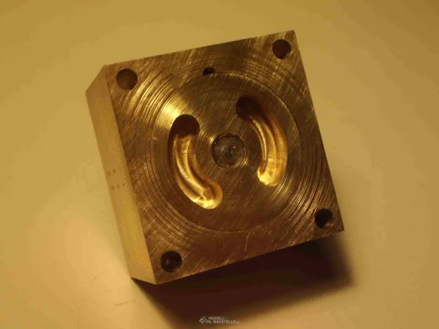

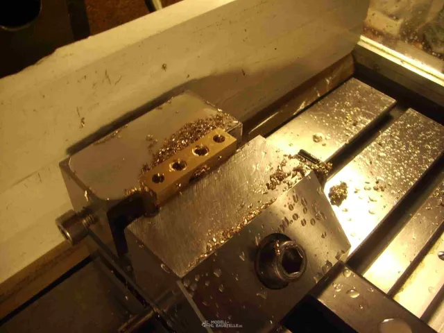

    Grundkörper:
    1. Herstellen der äusseren Geometrie
    2. Schleifen der Dichtfläche mit einer Flachschleifmaschine oder wer keine zur Hand, hat mit einem Korund Schleifstift d=8mm.
    (Zustellung Z=0.01 / Y=0.1 // Vorschub 2,5 m/min // höchste Spindeldrehzahl)
    3. Fräsen der Ventilöffnungen und der O-Ring Nut auf der Vorderseite
    4. Fräsen der Vertiefungen für die Schlauchanschlüsse auf der Rückseite. Gewinde für den Deckel schneiden. Abziehen
    der gefrästen Fläche (Grat entfernen) auf 2500er Schleifpapier und planer Platte (Schleifpapier
    mit doppelseitigem breitem Klebeband auf die Platte kleben)
    Da das Hydraulikventil doch immer mal etwas "klemmt", habe ich einen Kanal von der Druckleitung
    zur Hinterseite des Drehschiebers gefräst. Jetzt kann sich das Öl zum einen besser in der Gleitführung des Drehschiebers
    verteilen, und zum anderen gelangt Öl auf dessen Rückseite. Dadurch ergibt sich ein Gegendruck, der dem Druck von der
    Vorderseite entgegenwirkt. Dieser ist zwar kleiner (kleinere Fläche, da die Achse auf dieser Seite rauskommt), aber das
    Ventil läuft jetzt etwas leichter, und klemmt nicht mehr.
    Andre

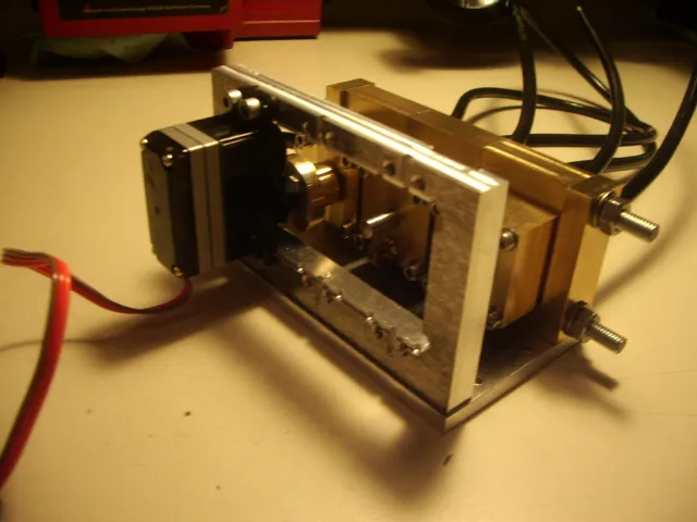

    Also ich hatte jetzt ein Graupner C512 Servo provisorisch angeschlossen.
    Dieser hat das Ventil problemlos verstellt. Stellkraft kann ich jetzt leider nicht messen.
    Ein Baubericht folgt, wenn ich die nächsten Ventile baue, da ich keine Fotos gemacht habe.
    Ich war selber etwas überrascht, da es mein erstes Ventil ist, aber:
    - 5min Testdauer bei 50 bar (Zylinder hab ich immer aus- und eingefahren) 100% dicht
    - Zylinder 2 min in Zwischenstellung bei 50 bar stehen lassen, keine Bewegung des Zylinders zu erkennen
    - und kein Lecköl am Ventil nach den ~7min zu erkennen
    - Zylinder lässt sich bei geschlossenem Ventil und abgeschalteter Pumpe auch nicht per Hand bewegen
    Gut das war nun kein Dauertest, aber ich bin zuversichtlich das es so funktioniert.
    Gruß Andre
