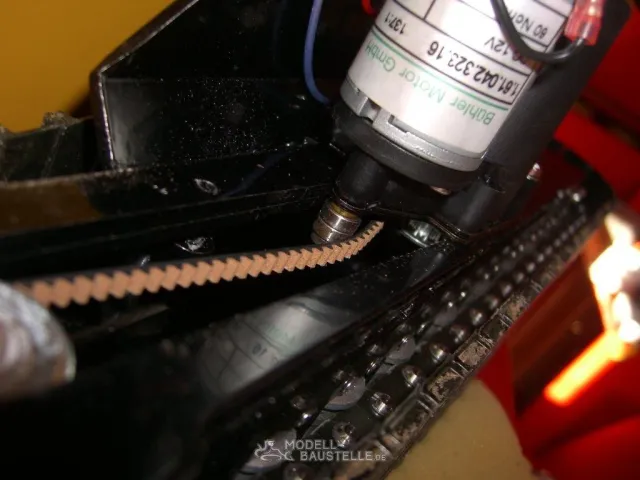

So nun habe ich den Kettenantriebssatz von TTM-Modellbau eingebaut und die Zahnriehmen verbannnnnnnnnnnnnnnnnnnnnnnnnnt und hoffe, dass der CAT 345 nun besser fährt. Bei dem Austausch-Satz sind die Zahnräder zwar auch nur mit Madenschrauben gesichert (mit Schraubensicherungslack) aber wenn die nicht hält, werde ich die Teile mit den Wellen verstiften (Federstifte).
was machen Eure Antriebe / Zahnriehmen im CAT? Alles noch ok?

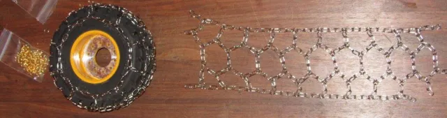

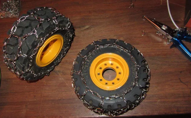

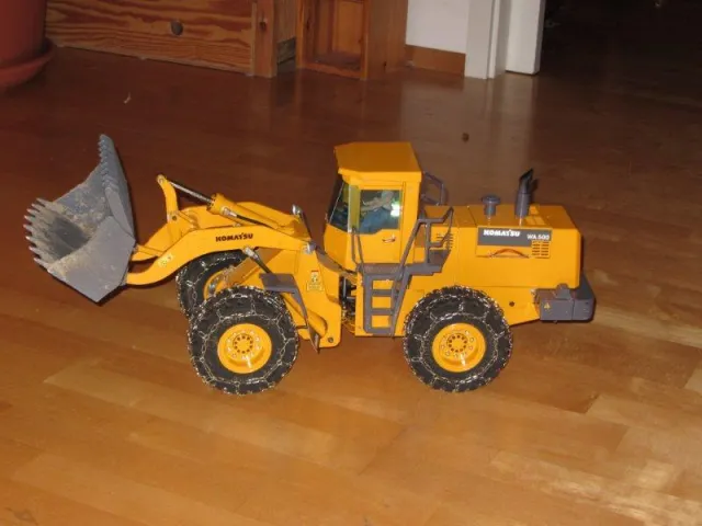

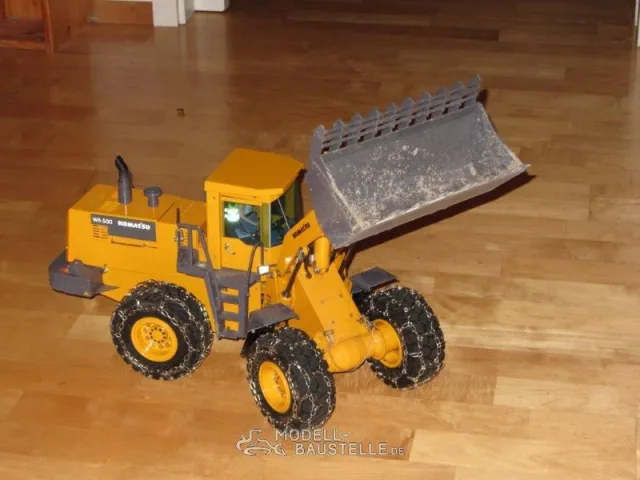

nun sind auch auf meinem anderen Radlader Schneeketten ... Grüße
Hi,
die Ketten (ähnliche Bauart) halten beim Dumper auch sehr gut. Bisher ist noch keine gerissen, auch in sehr hartem Einsatz.
Ich verwende 6mm "Spaltringe" (100 Stück für ca. 1,50 Euro aus der "Bucht"), nur keine aus weichem Draht/Silber nehmen, denn die halten nicht. Die aktuellen Ketten sind vom Bauhaus D=1mm für 2,15 Euro pro Meter. Durch die Verwendung der Spaltringe kann die Geometrie exakt eingehalten werden. Wenn man etwas Übung hat, braucht man pro Kette ca. 2 h. Mehr als zwei Ketten pro Abend geht kaum, da dann einem die Finger richtige weh tun...
Grüße Matthias
So nun sind alle 4 Ketten drauf ... ufffffffffffffffffffffffffff....
nun habe ich endlich auch Ketten für den Radlader Stahl Komatsu 500-3 gemacht. Hatte viel Glück mit der Symetrie, ist vollständig aufgegangen. Die Kette liegt sehr stramm an, kann aber durch zwei Häckchen gut abgenommen werden.
Der Schnee kann nun kommen ...

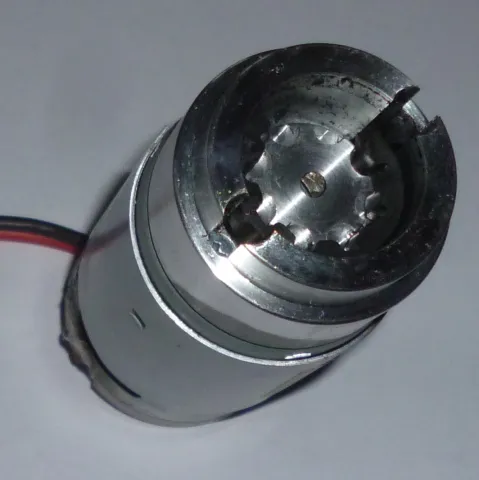

ich habe WEDICO das Foto von der Kupplung zugesendet und am nächsten Tag war ein Brief mit dem Ersatzteil da.
FRAGE:
Hat einer von Euch auch diese Hydraulikpumpe (Stahl/Leimbach) und mal versucht wie "schwer" sich die Pumpe (wenn der Motor ab ist) drehen läßt? Ich habe den Verdacht, dass vielleicht noch etwas bei der Pumpe nicht stimmt.Grüße
Es ist die Kupplung. Die hat es zerlegt.
Die Pumpe lief bisher max 9 h. Drehe ich an der Pumpe, so läuft diese nicht leicht, aber auch nicht schwer; ist ein bischen schwerer als wenn man direkt an dem Motor dreht.
Der Stromverbrauch war auch nicht auffällig. Das Öl ist sauber. Der Kunststoff der Kupplung scheint mir brüchig. Der Druck an den Zylindern war bisher auch einwandfrei.
Habe eine neue von Damitz mit BL-Motor genommen. Läuft ganz gut.
Die defekte kann ich nun einsenden.
(überlege noch, ob ich die mit einem Fauli ausstatte oder auch mit einem BL)
PS: die Lieferzeit war schön schnell (inkl. DHL-Postlaufzeit 4 Tage seit der Bestellung)
Hi,
heute hat mich die Hydraulikpumpe im Stich gelassen. Der Motor dreht noch, aber die Pumpe bringt keine Leistung mehr.
Ich hoffe es ist nur die Kupplung. Mache das Teil morgen mal auf. Mal sehen was es sein wird.Hat bei Euch die Hyd. Pumpe auch schon mal Probleme gemacht.

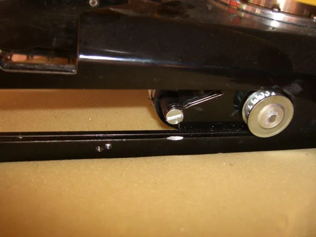

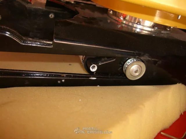

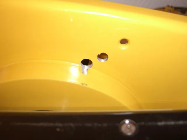

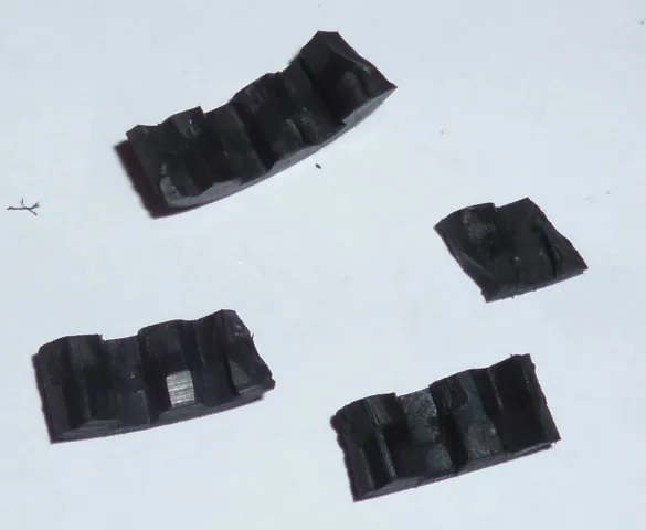

ich habe gestern mal wieder die Ketten überarbeiten müssen und halte die Antriebe nach wie vor für nicht tauglich. Ich habe erneut einen kurzen Zahnriehmen eingebaut. Der alte ist gerissen. Wichtig ist beim Einbau der kurzen Zahnriehmen, dass die Schaube mit den Kugellagern entfernt wird. Damit der Motor dennnoch hält, muss man eine versenkte Schraube einbauen. Versenkt, damit nix am Zahnriehmen schaben kann. Mal sehen wie viele Minuten der neue Zahnriehmen nun hält.Zugang
Damit man besser an die Ketten dran kommt und die Abdeckung besser abschrauben kann, habe ich mir eine Zugang eingebaut. Man muss ja sehr oft an die Kettendran ... (leider leider leider ....)Wie sind Eure aktuellen Erfahrungen mit den Ketten ... und Zahnriehmen ... Ich kann mir nicht vorstellen, dass alle mit der anfälligen Lösung zufrieden sind und den Bagger nur in der Vitrine einsetzen?
Die alte Schraube raus
ansenken
versenkte Schraube
Hilfszugang zum dauernden ab / auf schrauben bei den Ketten ...
