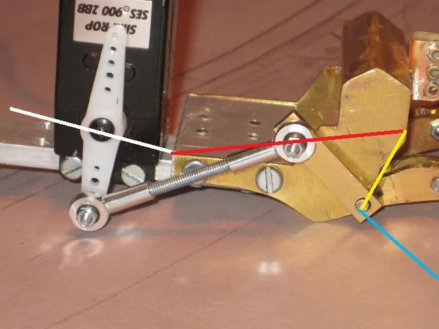

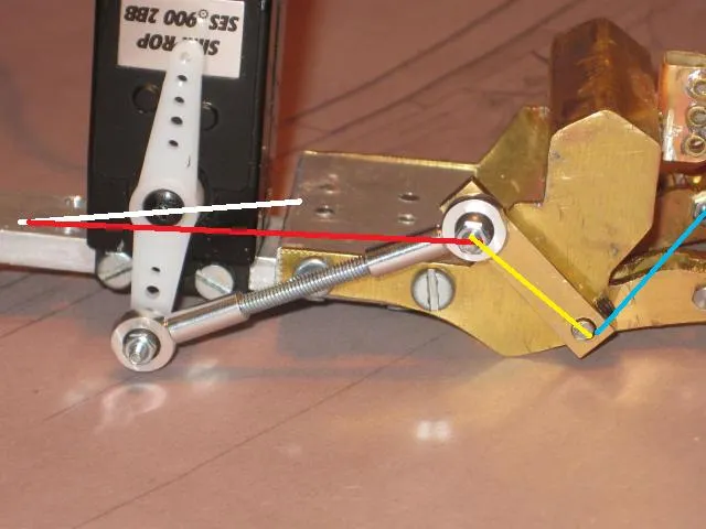

  • So Damian,
    damit wir nicht weiter aneinander vorbeireden und uns beide was ganz anderes vorstellen hab ich in eins deiner Fotos ein paar Striche gemalt um zu veranschaulichen, was ich meine.
    Als erstes hab ich dein oberen Totpunkt eingezeichnet:
    und dann den Unteren:
    Alle Positionen dazwischen üben ein Drehmoment auf den Servo aus und verbrauchen somit Strom, was aber egal ist, weil die Kraft ja nur fürs heben und senken benötigt wird. In den Endlagen hält der Kraftheber statisch und verbraucht somit keinen Strom.
