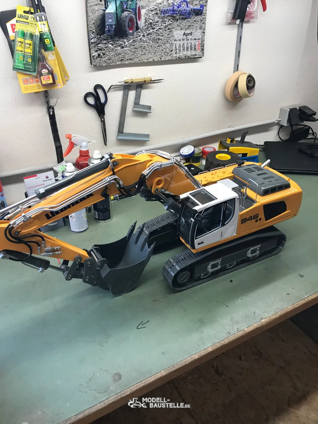

Also kamen die Ketten runter. Das habe ich beim 490er damals auch nach alle paar Einsätze gemacht.Auf folgendem Foto sieht man mal, was sich da drin alles so sammelt...
Natürlich hab ich es gereinigt.
Das war alles in den Kettengliedern und den Laufwerksschiffen...
Anschließend habe ich was geändert. Um Das Leitrad (heißt das so?) ins Laufwerkschiff drücken zu können, benötigt es eine höhere Kraft. Diese ist alleine kaum zu halten. Okay, falsch ausgedrückt. Allein kann man dieser Kraft schon entgegenwirken, doch irgendwie fehlen dann weitere Hände, um die Kette zu demontieren. Leider weiß ich nicht mehr genau, in welchem Bericht ich hiervon gelesen habe, aber daran habe ich meine Abhilfe angelehnt. Eine kleine Montage-Hilfs-Bohrung.
Nun lassen sich deutlich entspannter - und ohne weitere Person - die Leiträder arretieren und die Ketten ab- und aufziehen.
