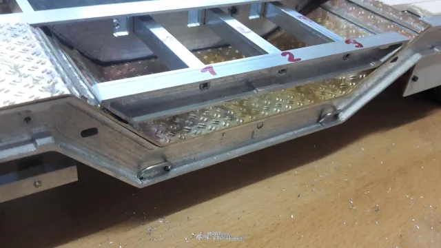

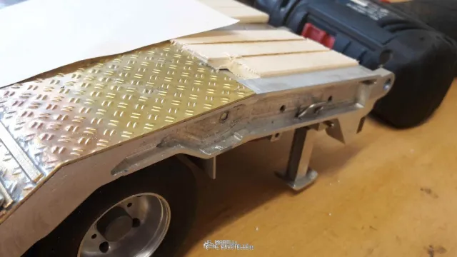

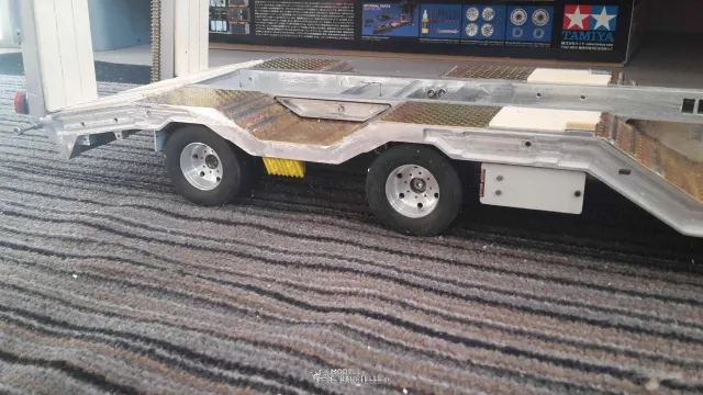

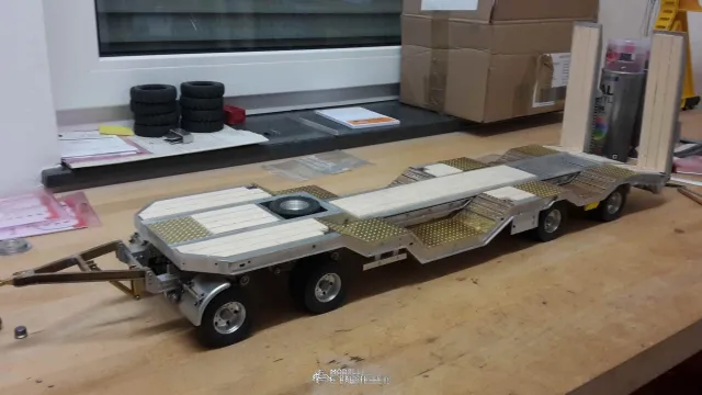

Somit orderte ich den Bausatz bei Premacon, dieser war in Tüten Baugruppenweise verpackt. Eine ausführliche Bauanleitung lag auch bei. Um zu sehen was ich alles noch verfeinern und umbauen könnte, wurde der Tieflader erst mal nach Plan montiert. Bis auf hier und da mal etwas nacharbeiten war dies auch ohne Große Probleme möglich.

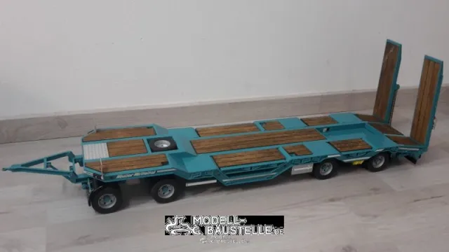

Hier mal ein paar Bilder vom derzeitigen Bauzustand

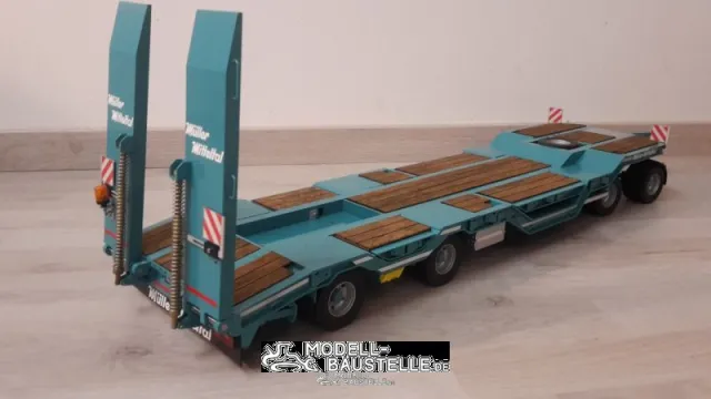

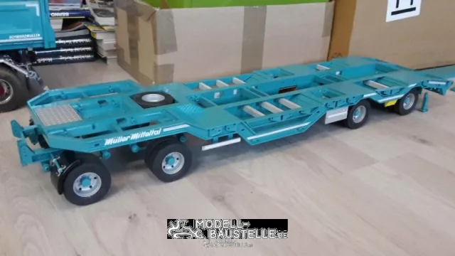

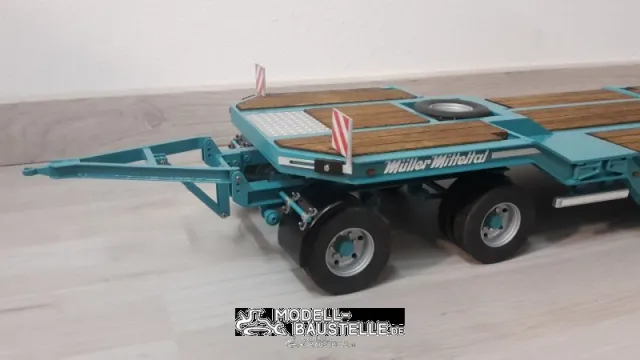

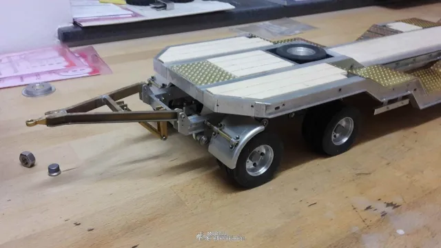

Die Zugdeichsel habe ich neu angefertigt und gekürzt, desweiteren wurden vorne Kotflügel montiert. Die Veroma Doppelfelgen sind ja eigentlich ganz schön, bis auf den Kunststoffdeckel. Der wurde durch Alu ersetzt und erhielt noch den SAF Deckel der alten Naben. Nach dem lackieren kommen noch Radschrauben rein.

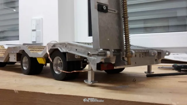

Die letzte Achse bekam auch kleine Kotflügel, Unterlegkeile zwischen den Achsen und zwei Staukästen um die Bohlen für die Radmulden unterzubringen.

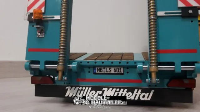

Die Rücklichter wandern von der Rampe an die Stoßstange.
